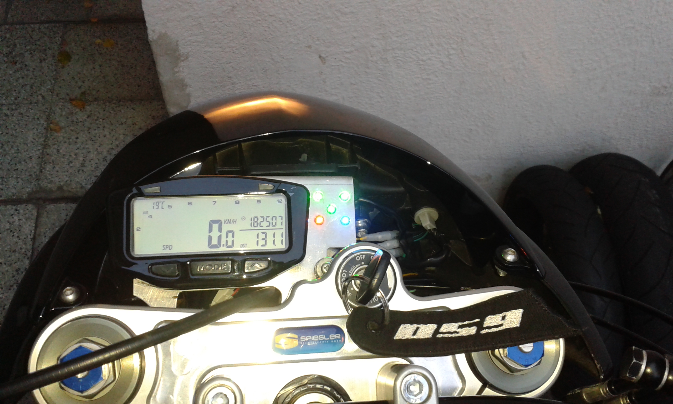

Der Vapor zeigt mittlerweile alles an, wie er soll. Die Wassertemperatur wird erst nach einem Reset angezeigt (habe ich übersehen, bzw nicht mehr beachtet)
Drehzahl vom Pin 5 hat leider geklappt, aber ich habe jetzt das Pluspol der hinten Zündspule abgegriffen, läuft!
Ich hau hier noch ein Bild vom Cockpit rein, Bilder von der Maschine mache ich, sobald das Wetter mitspielt.

matze1810
Re: Lucy kommt unters Messer
Glückwunsch
Ein großer Meilenstein erreicht
Schließt du das Cockpit noch, damit man nicht bis zum Scheinwerfer reinschauen kann?

Tip der Tages: Cockpits kann man prima mit Bauschaum verschließen

Im Winter kommt das Cockpit schicker, dann werde ich es schließen und die LEDs gegen Kontroll-LEDs mit Fassung tauschen, denke ich.
