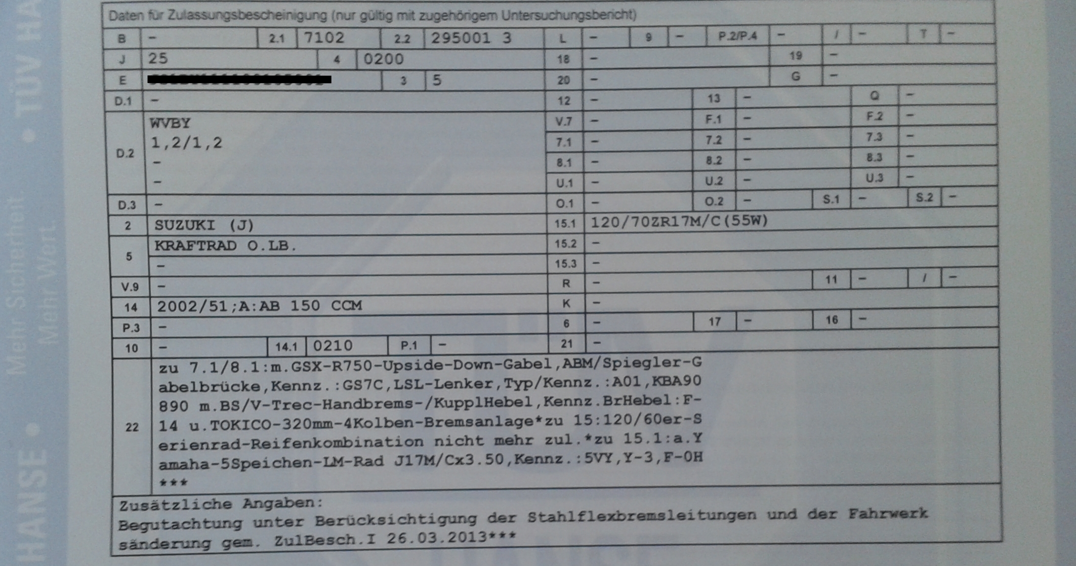

So, ich war vorhin beim TÜV.
Sehr enspannter Prüfer war das. Keine Probefahrt, nicht mal aufgesessen. Er hat nur nach allem geguckt, und sich viel notiert und hat dann angefangen zu schreiben. Gerade mal 137€ musste ich löhnen, und dafür steht jetzt im Fahzeugschein unter Reifendimensionen: V 120/70, H 160/60
Sehr geil für mich :mrgreen:
Der Vapor zeigt mittlerweile alles an, wie er soll. Die Wassertemperatur wird erst nach einem Reset angezeigt (habe ich übersehen, bzw nicht mehr beachtet)
Drehzahl vom Pin 5 hat leider geklappt, aber ich habe jetzt das Pluspol der hinten Zündspule abgegriffen, läuft!

Jau, prima --- Glückwunsch :!: ;) bier (nur Reifen eigetragen????? -- doch wohl auch die Gabel -- oder???)
Tip der Tages: Cockpits kann man prima mit Bauschaum verschließen :mrgreen: :mrgreen:
Re: Lucy kommt unters Messer
#206
Beitrag von hannes-neo » 16.09.2013 10:47
Im Winter kommt das Cockpit schicker, dann werde ich es schließen und die LEDs gegen Kontroll-LEDs mit Fassung tauschen, denke ich.
Allerdings fällt mir gerade auf, dass der gute Mann die Reifenbezeichnung (55W, eigentlich sollte da 58W stehen) falsch eingetragen hat. Aber das sollte mittels Telefon und zu klären sein, wenn ich die Papiere ändern lasse.

55W > 58 W ist egal, 55W ist die Anforderung der Traglast die von 58W Überschriften wird.
