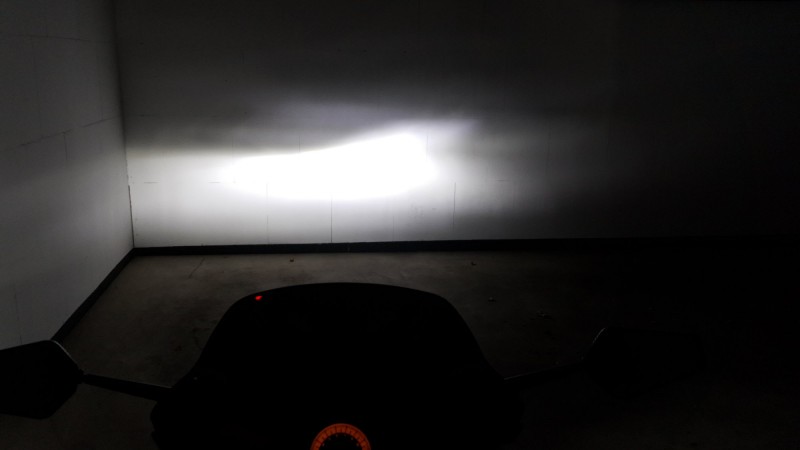

Beitrag von Black Jack » 03.11.2017 13:48

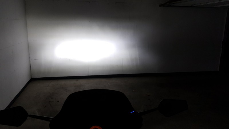

Ein Bild gegen die Wand mache ich nachher mal. Aber die hell - dunkel Grenze ist etwas diffus
Nein, im Dunkeln bin ich noch nicht so richtig gefahren, bisher war ja nur eine LED drin.

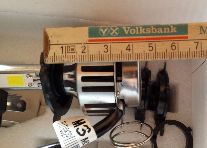

Ein Bild zur Länge des Kühlkörpers

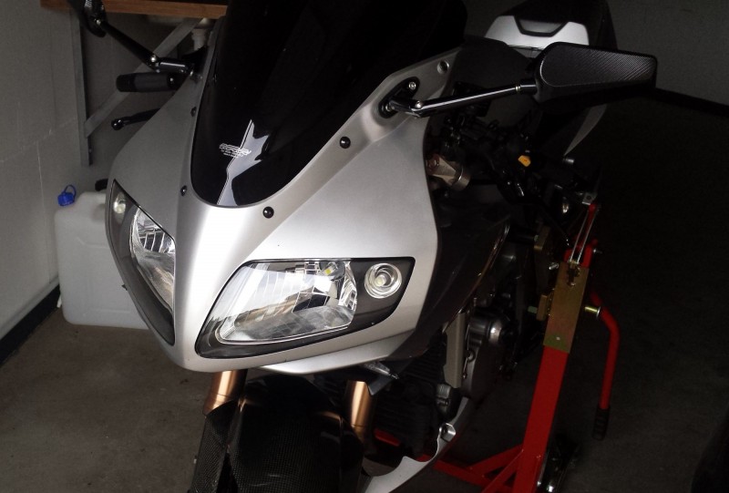

Beitrag von Black Jack » 03.11.2017 13:50
So ist die LED zu sehen

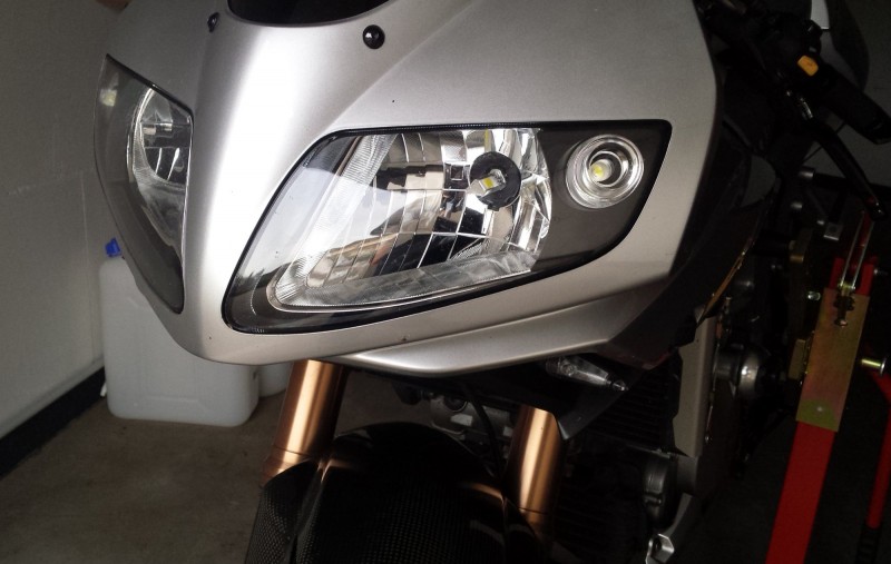

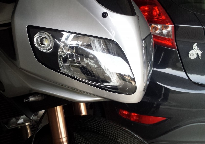

#199
Beitrag von Black Jack » 03.11.2017 13:51
und nochmal in flacherem Winkel... (in der Hocke)

Gehe ich recht in der Annahme, dass der kleine Ventilator quasi nach hinten raus bläst/rein saugt ??

Beitrag von RP9 » 03.11.2017 19:57
Black Jack hat geschrieben:So ist die LED zu sehen
Dank' dir für die vielen Bilder, Jürgen! Sind schon seeehr auffällig, leider...

Beitrag von focuswrc » 03.11.2017 21:20
Nicht nur auffällig. Sondern auch total schepps. So lann der lichtkegel nie was ordentliches sein. Auch von der recht großen fläche der leds her

Beitrag von superhelmut » 18.11.2017 20:18
Black Jack hat geschrieben:Und jetzt das Ergebnis...
Ich hab erstmal nur den linken Scheinwerfer umgerüstet.
Im rechten ist noch die Halogenbirne Phillips X-tremo +130% drin. :rofl:
Also
1. Halogen
2. LED Abblendlicht
3. LED Fernlicht
Bild 1 und 2.
Auf Bild Nr 1 sieht man eine klare Lichtgrenze. Auf Bild 2 wird jeder geblendet. Diese verwendeten Leuchtmittel halte ich für untauglich.

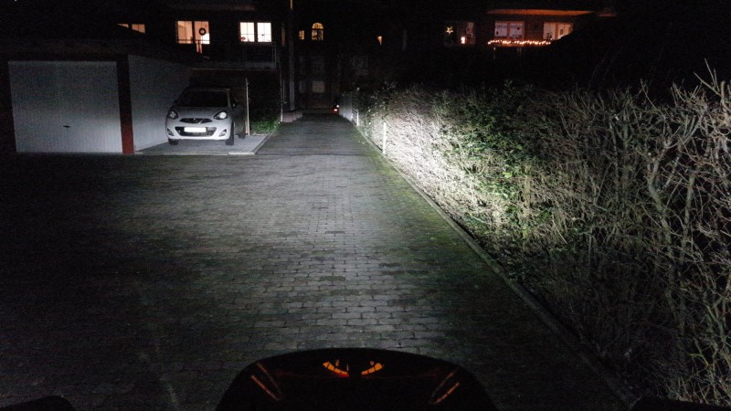

Beitrag von Black Jack » 06.01.2018 18:33
Neue LED, neues Glück...

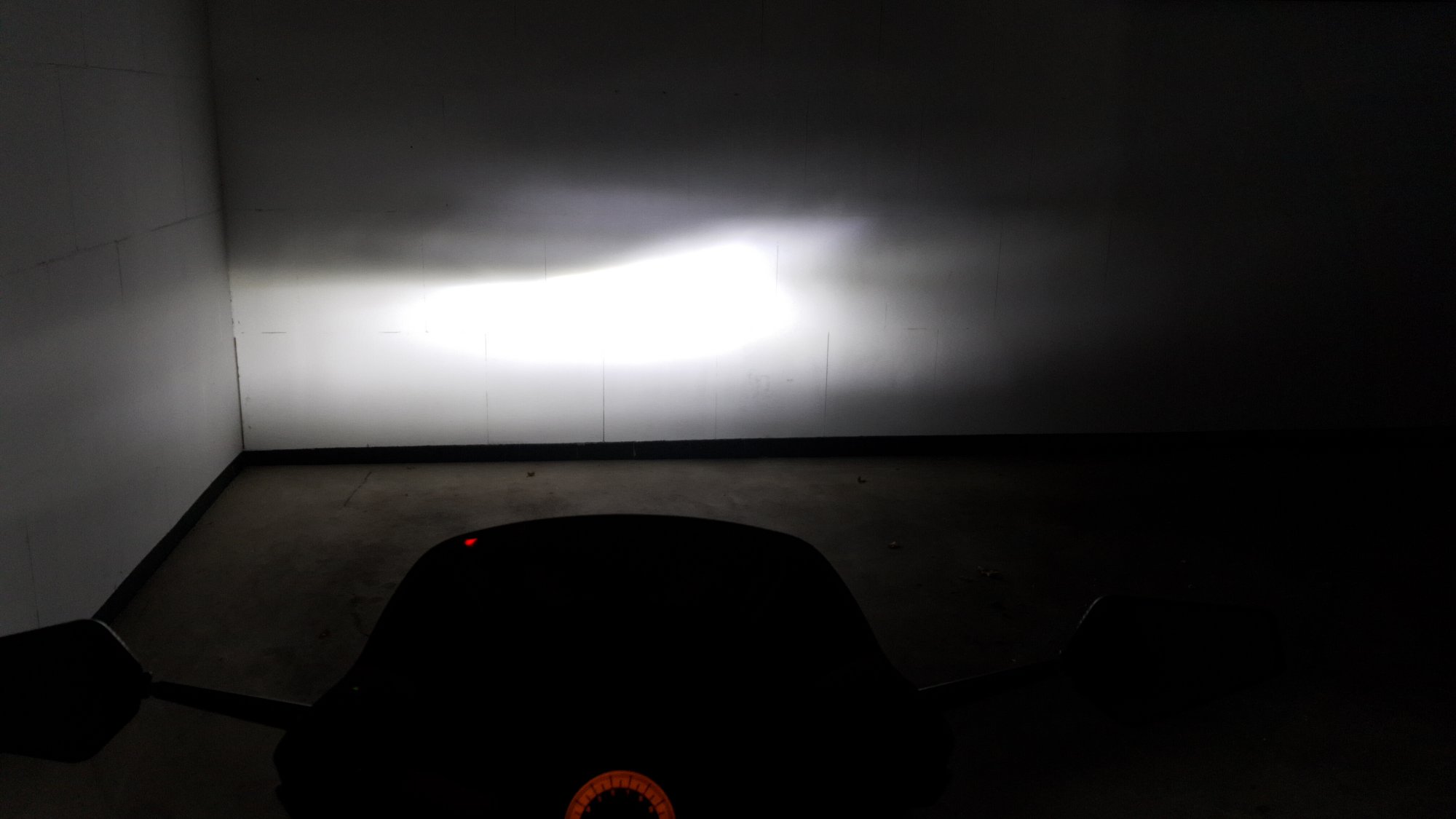

Ich hab jetzt Nighteye LEDs eingebaut.
Erstmal 2 Bilder in der Garage, man sieht deutlich die Abgrenzung.

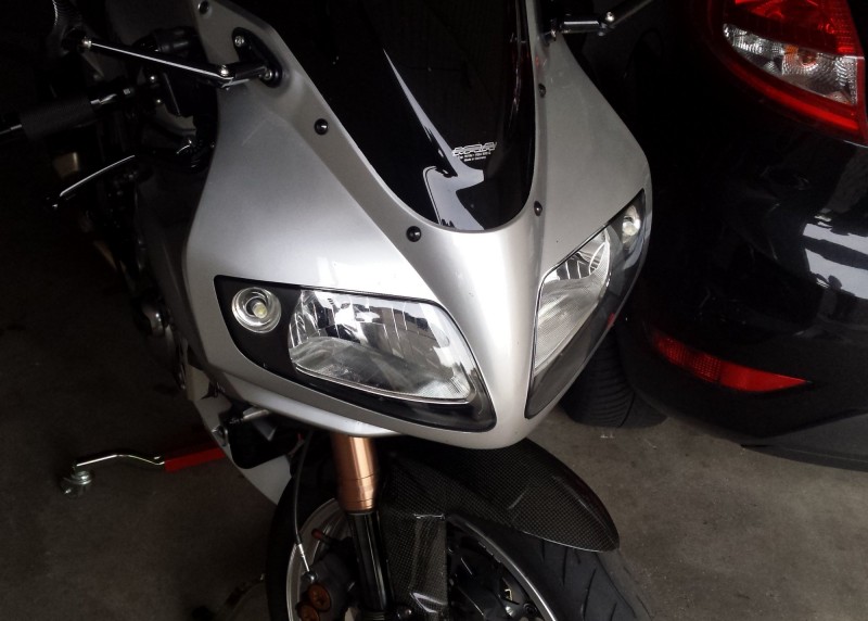

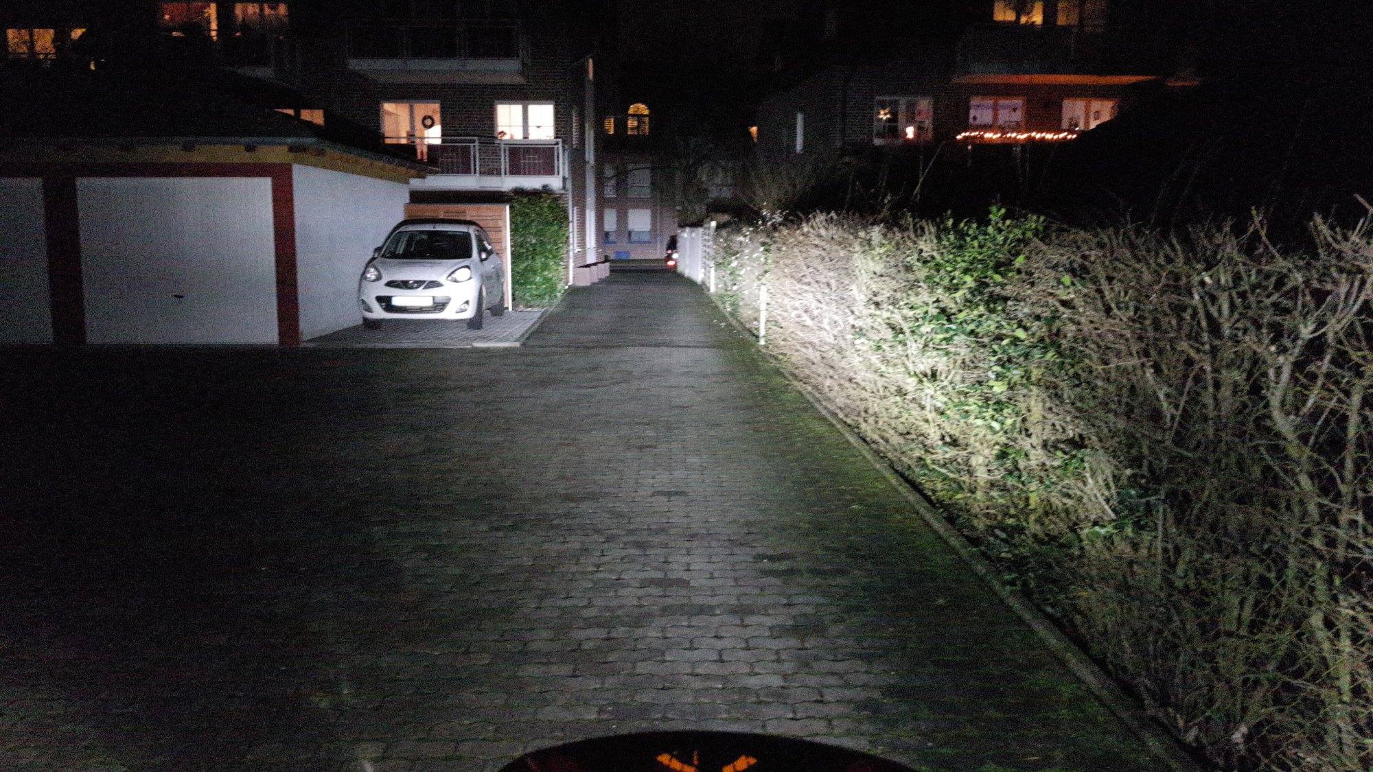

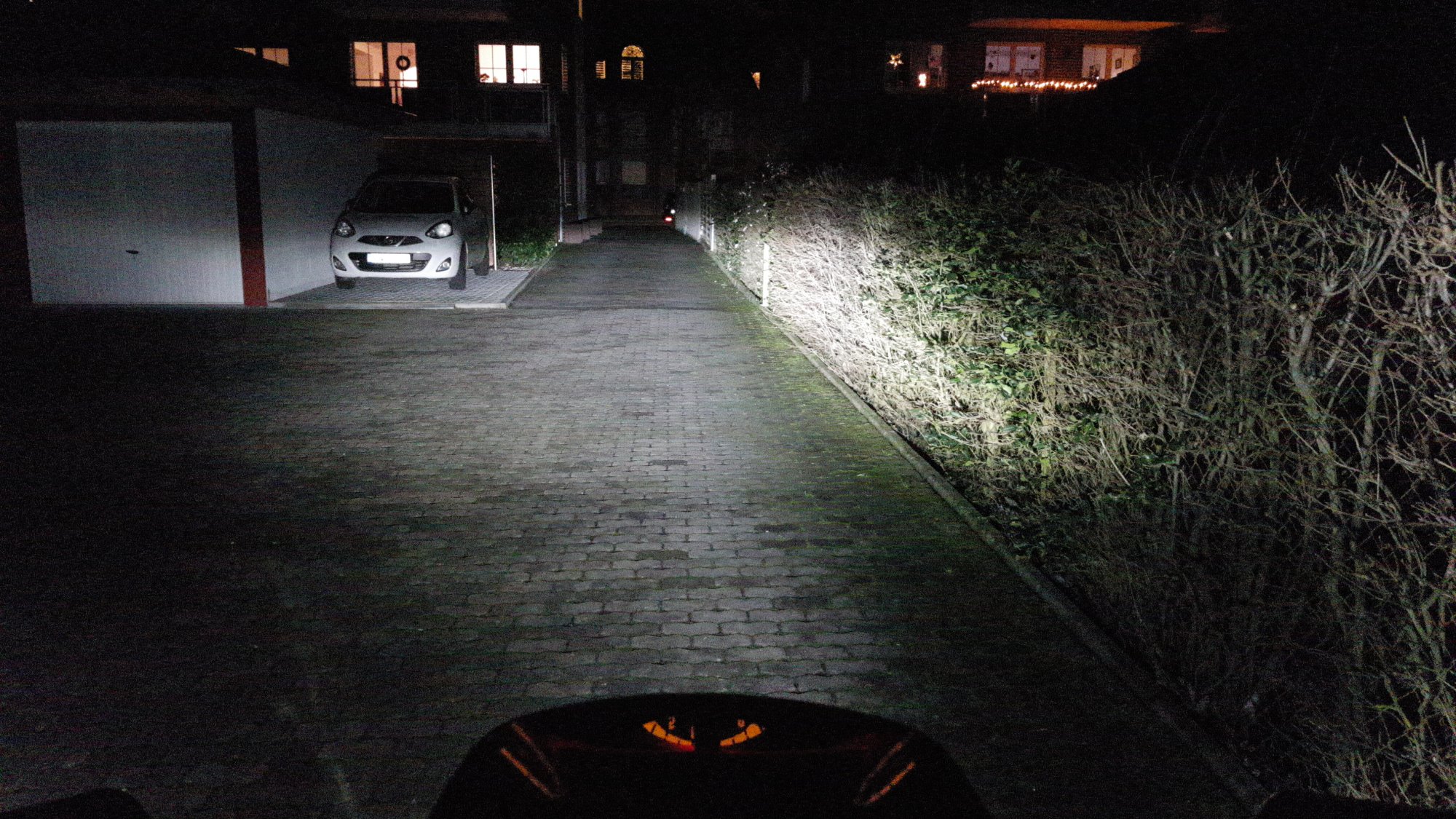

Beitrag von Black Jack » 06.01.2018 18:36
Und hier nochmal auf dem Hof...
Man sieht beim Abblendlicht deutlich, die Scheiben am geparkten Auto sind dunkel.

Beitrag von VOODOO » 06.01.2018 18:37
Oben Nighteye
Unten die anderen LEDs
Black Jack
Beiträge: 9518
Registriert: 24.06.2008 19:11
Wohnort: Dormagen
Re: Black Jacks Silber Kilo - es werde Licht
#207
Beitrag von Black Jack » 06.01.2018 18:38
Oben Abblendlicht unten Fernlicht... :mrgreen:
