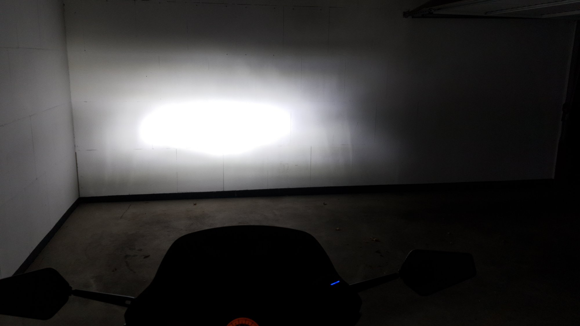

Re: Black Jacks Silber Kilo - es werde Licht
Ein Bild gegen die Wand mache ich nachher mal. Aber die hell - dunkel Grenze ist etwas diffus
Nein, im Dunkeln bin ich noch nicht so richtig gefahren, bisher war ja nur eine LED drin.

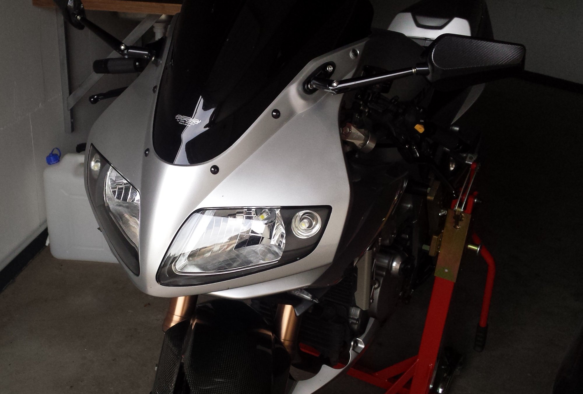

und nochmal in flacherem Winkel... (in der Hocke)
Gehe ich recht in der Annahme, dass der kleine Ventilator quasi nach hinten raus bläst/rein saugt ??
Dank' dir für die vielen Bilder, Jürgen! Sind schon seeehr auffällig, leider...Black Jack hat geschrieben:So ist die LED zu sehen
Nicht nur auffällig. Sondern auch total schepps. So lann der lichtkegel nie was ordentliches sein. Auch von der recht großen fläche der leds her
Bild 1 und 2.Black Jack hat geschrieben:Und jetzt das Ergebnis...
Ich hab erstmal nur den linken Scheinwerfer umgerüstet.
Im rechten ist noch die Halogenbirne Phillips X-tremo +130% drin.![]()
Also
1. Halogen
2. LED Abblendlicht
3. LED Fernlicht
Auf Bild Nr 1 sieht man eine klare Lichtgrenze. Auf Bild 2 wird jeder geblendet. Diese verwendeten Leuchtmittel halte ich für untauglich.

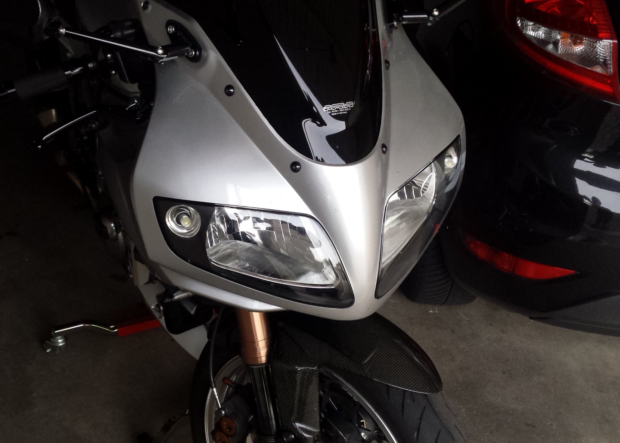

Neue LED, neues Glück...
Ich hab jetzt Nighteye LEDs eingebaut.
Erstmal 2 Bilder in der Garage, man sieht deutlich die Abgrenzung.

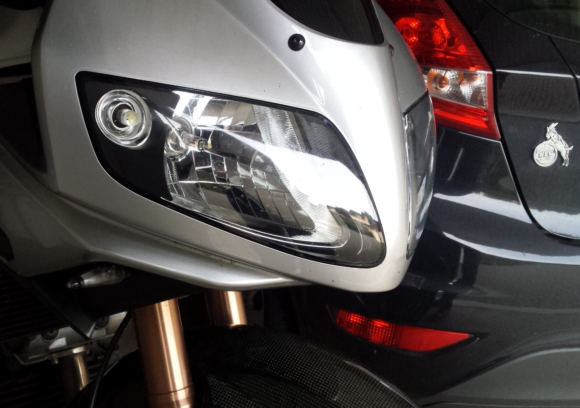

Und hier nochmal auf dem Hof...
Man sieht beim Abblendlicht deutlich, die Scheiben am geparkten Auto sind dunkel.
