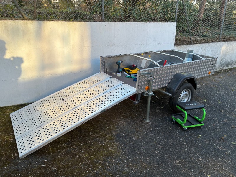

Auffahrrampe
Die Querstreben für die Abdechplane liegen nur auf, werden natürlich noch entfernt.

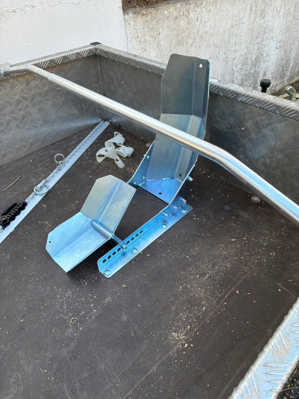

Vorderrad Wippe

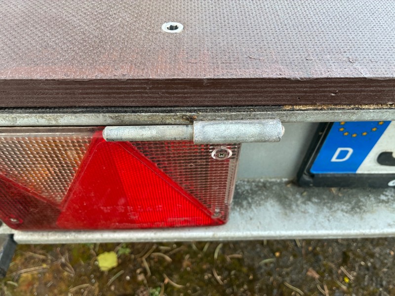

Durch das Scharnier der Heckklappe wird das bündige auflegen der Auffahrrampe verhindert, daher musste ich ein Ausgleichsbrett verbauen.
Scharnier Heckklappe

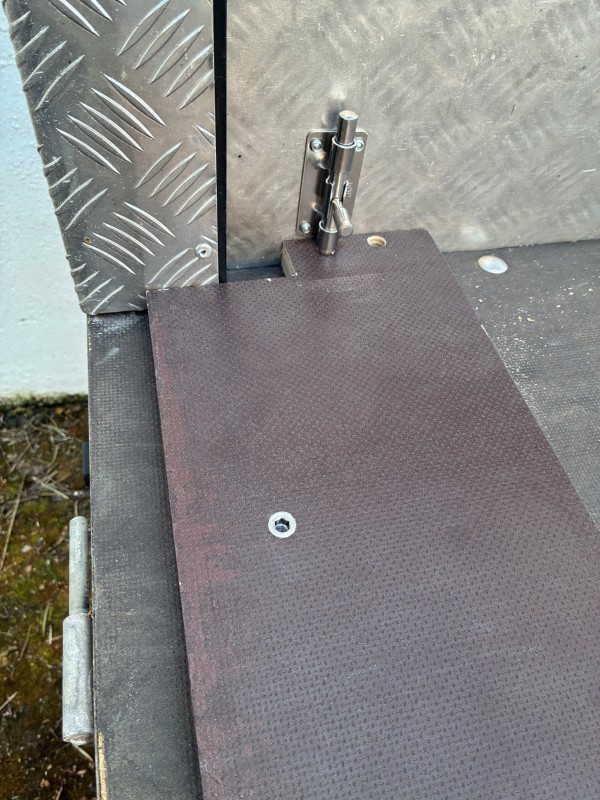

Da das Ausgleichsbrett das schießen der Heckklappe verhindert muss dieses verstellbar sein. An der jeweiligen Position wird es durch den Riegel gehalten welchen ich an der Seite mit Popnieten befestigt habe. Die eingelassene Gewindebuchse ist damit die Rampe nicht verrutschen kann.

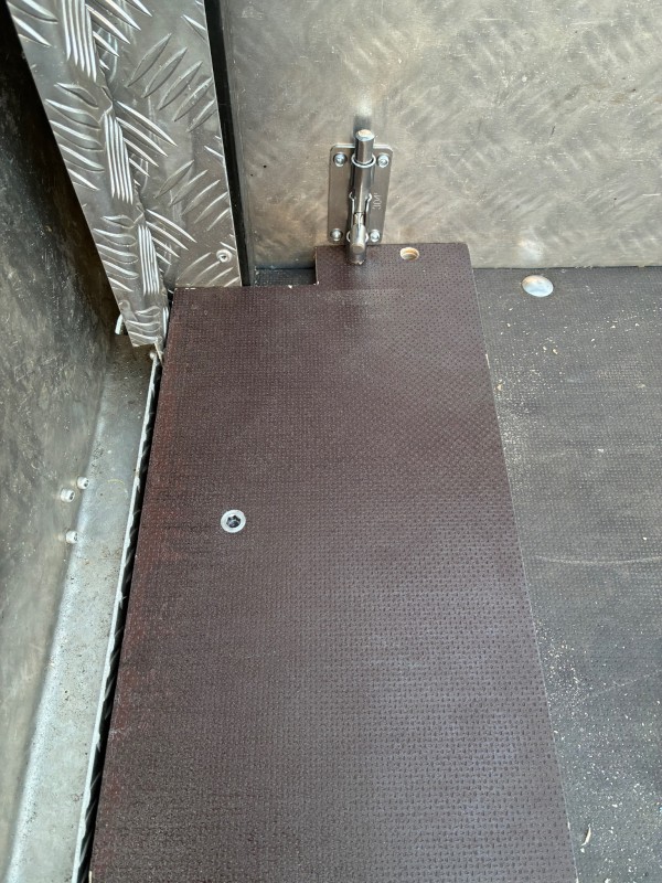

Ausgleichsbrett
Ausgleichsbrett in hinterer Position mit geschlossener Heckklappe. Das Brett wird noch angeschrägt damit das entladen besser klappt.
Heckklappe geschlossen

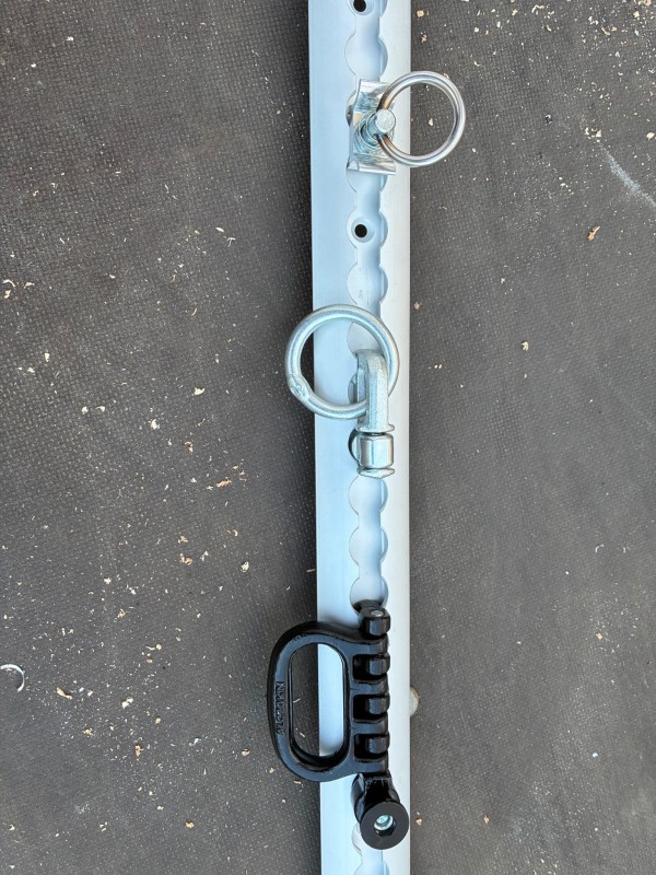

Hier die verschiedenen Ösen die ich habe.
Airlineschiene mit verschiedene Ösen

was sind das denn für rampenteile ?
gruß.

das ist die DREIBREIT by TRUTZHOLM Auffahrrampe 2-fach klappbar 175 cm 1020 kg
