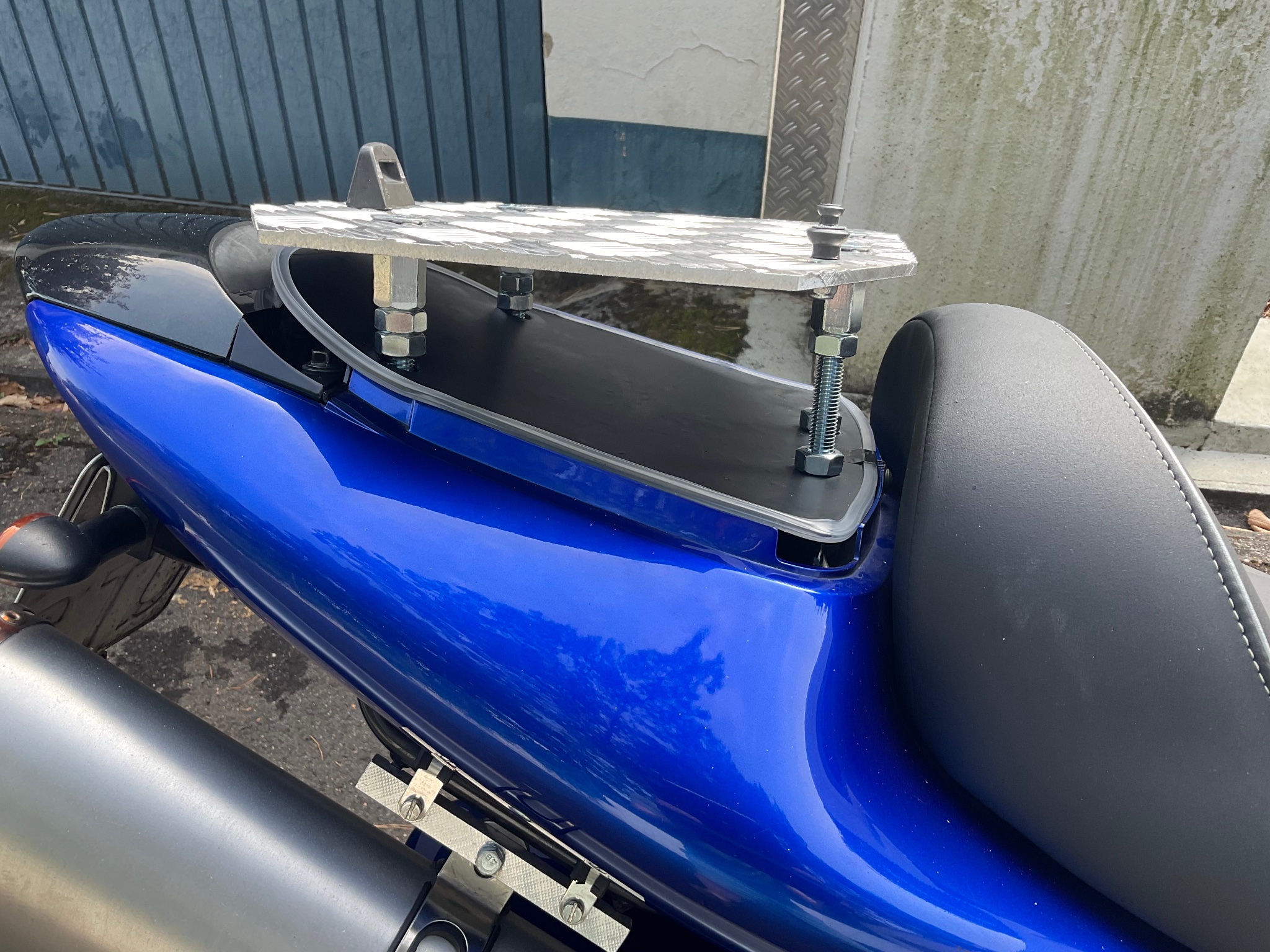

So bevor es Los geht hier noch zwei Bilder ohne Kommentar.
@Dieter
Riffelblech war für mich das einfachste zum bearbeiten und zum beschaffen. Als gelernter Sesselpupser sind meine Handwerklichen Fähigkeiten doch stark eingeschränkt. :oops:

Klar jeder nach seinen Möglichkeiten und Fähigkeiten. Ich hätte die Riffel nach unten gebaut wegen meiner "Allergie" :mrgreen: :) Angel

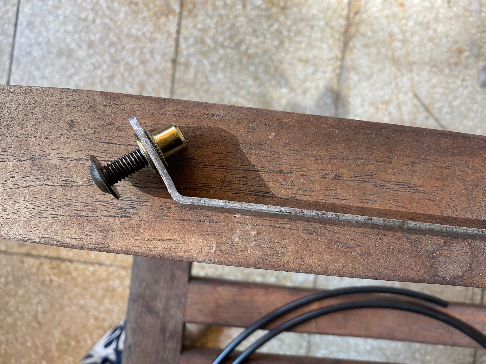

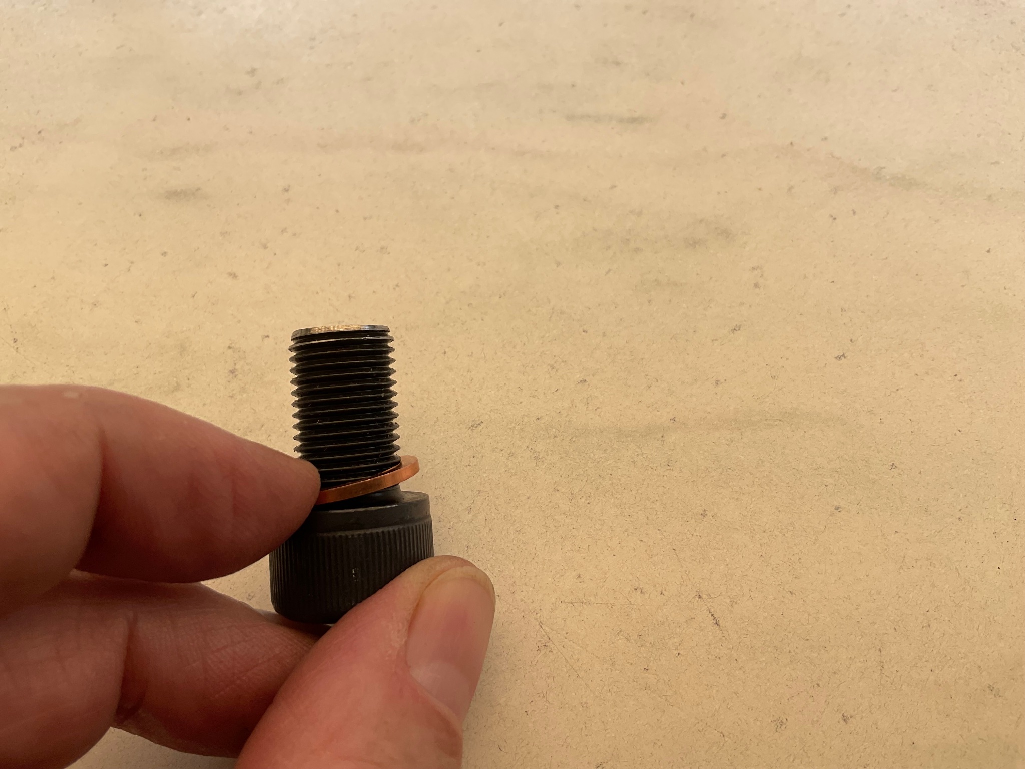

Habe endlich mal die Schraube gekürzt, damit ich ohne Probleme Ölwechsel machen kann. Habe mit der Handsäge schon etwas kämpfen müssen um die 12.9 Schraube abzusägen, habe aber auf die Schnelle keine andere mit 1.25 Steigung bekommen.
Habe dann auch für die selbst gemachte linken Bugspoilerhalterung eine Gewindemutter eingepresst damit ich nicht immer eine Kontermutter verwenden musste.

Idee und Umsetzung sind doch garnicht so schlecht!
