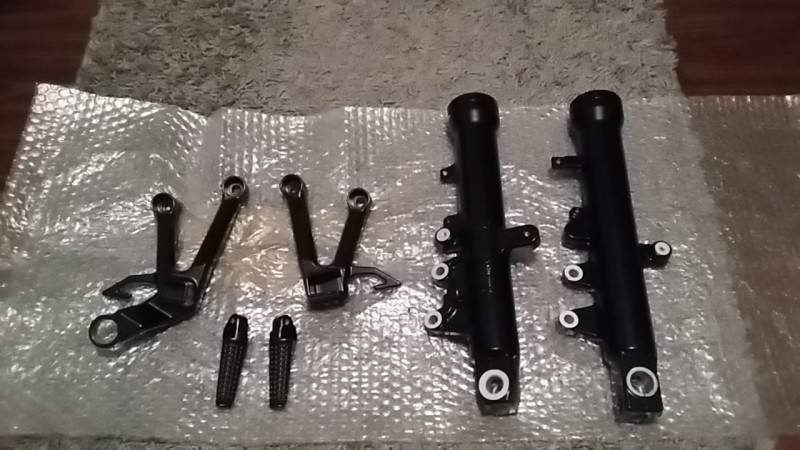

Zum einen sind Soziusrasten und Tauchrohre nun beim Pulverbeschichter.

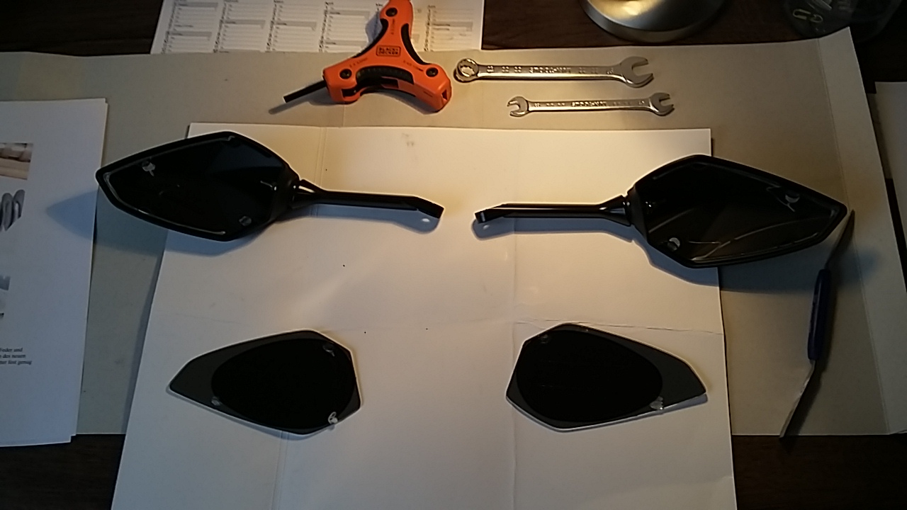

Und zum anderen habe ich mich wie mal erwähnt an die Spiegel gemacht. Die Spiegel der Kante find ich ehrlich gesagt net gerade formschön, daher hab' ich schon lange nach Zubehörspiegeln gesucht. Aber immer diese doofen Adapter... die haben mich meistens abgeschreckt.
Vor einiger Zeit hatte der User mrx aber mal eine ziemlich coole Anleitung gepostet wie man die originalen Spiegel mit Zubehörspiegeln aufpeppen kann.
Da dachte ich mir ich versuch des au mal 8)
Gesagt getan... Den Louisgutschein vom Christkindle eingelöst und ein paar Highsider Sempione bestellt. Zum einen, weil mrx diese auch verwendet hat und zum anderen weil mir diese Spiegel in der Tat auch sehr gut gefallen.

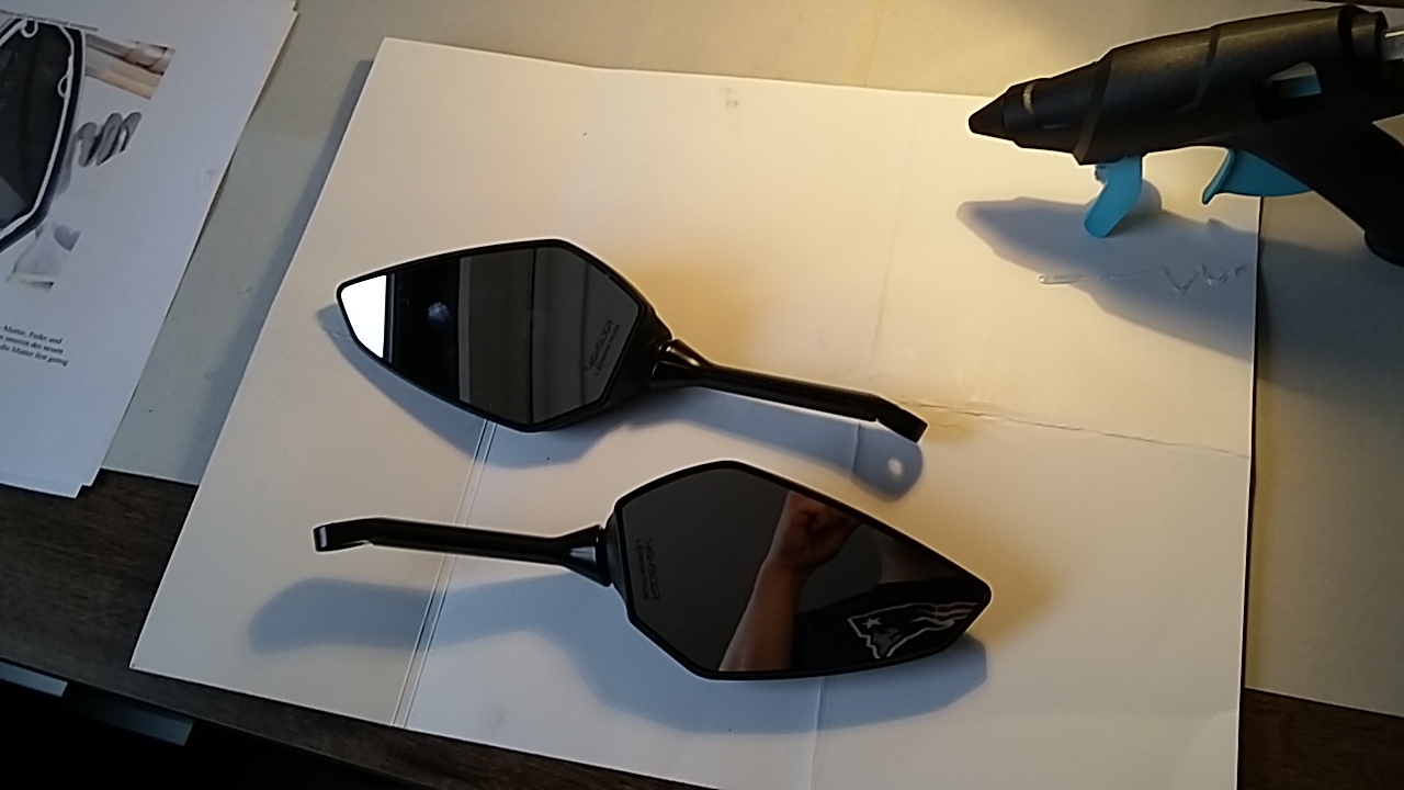

Hab mich immer eins zu eins an die Anleitung gehalten und alles hat prima funktioniert. Die Arbeiten sind auch wirklich nicht sehr schwierig. Naja, bis auf das entfernen des originalen Spiegelglases :( hell
Nach nichtmal 10 Minuten hatte ich dann die Spiegel soweit umgebaut, dass ich nur noch das Spiegelglas wieder draufkleben musste...
... et voila...
Bin gespannt wie das ganze dann am Moped aussieht. In Verbindung mit der Puig Racingscheibe, die morgen ankommen müsste sieht das bestimmt viel schnittiger aus 8) :lol:

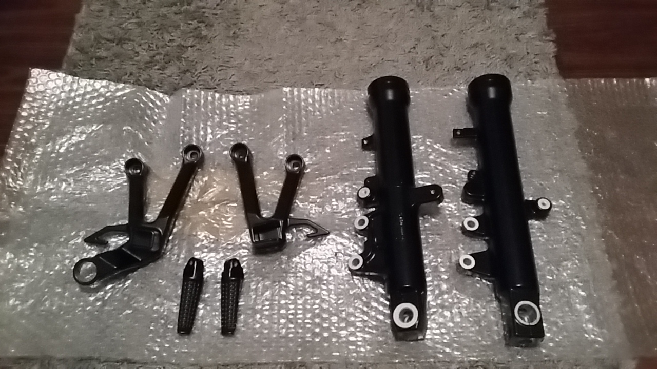

Habe gestern die Teile vom Pulverbeschichter zurückbekommen. Sieht alles super aus 8) :top:
Und über die 90€ kann man auch echt net meckern finde ich.
Werde mich dann schnellstmöglich an die Montage der Rasten und den Zusammenbau der Gabel machen.
Man bin ich gespannt wie das nachher wird. :D

Inkl. Strahlen und allem drum und dran finde ich das auch fair.
Die Oberfläche sieht auch schön glatt aus. Da habe ich schon Sachen gesehen, schlimmer als ne Apfelsine 8O

saihttaM hat geschrieben:Inkl. Strahlen und allem drum und dran finde ich das auch fair.
Ja genau :) Und alles schön sauber und gleichmäßig beschichtet mit ner super schön seidenmatten Oberfläche.
Auch alle Bohrungen und Schraubenlöcher wurden gut verschlossen, sodass da nix drin ist.
Hatte ich bei anderen Beschichtern auch schonmal anders. Sodass man Schrauben nichtmehr in die Gewinde bekam weil diese zugepulvert wurden :roll:

Sieht gut aus! Aber eigentlich müssten jetzt noch Gabelbrücken, Rahmen Schwinge und Felgen in schwarz :twisted:
Arminator650
Beiträge: 6940
Registriert: 13.11.2014 9:19
Wohnort: WN
Re: Arminators kleiner roter Flitzer [neues Jahr neues Zeugs
#217
Beitrag von Arminator650 » 24.01.2017 11:23
hannes-neo hat geschrieben:Sieht gut aus! Aber eigentlich müssten jetzt noch Gabelbrücken, Rahmen Schwinge und Felgen in schwarz :twisted:
hä? :?: Rahmen, Schwinge, obere Gabelbrücke und Felgen sind doch schwarz! Oder check ich den Witz nur nicht :mmh: :lol:

hannes-neo hat geschrieben:Was ist mit den Fußrasten und Rastenträgern? Also für den Fahrer, nicht Sozius.
Dafür muss ich mir noch was überlegen. Rasten an sich sind ja schon schwarz. Die Träger sollen jetzt erstmal so bleiben, wie sie sind. Find ich eigentlich garnicht so schlimm, da der Motor auch silbern bzw. grau ist.
Eventuell schwebt mir da irgendwann noch ne Fußrastenanlage vor... allerdings weiß ich nicht ob sich das lohnt und ich das Geld ausgeben will. :denk:
Die einfachere Variante wäre auch diese Teile schwärzen zu lassen, damit alles 100%ig zusammenpasst. Wird dann vermutlich aber erst nächste Wintersaison passieren.

Die Gabel ist soweit wieder montiert. Das heißt, Standrohre mit neuen Simmerringen wieder in die beschichteten Tauchrohren eingebaut, mit 10er Wilbers Öl befüllt, das Luftpolster auf 100mm eingestellt und die progressiven Federn eingesetzt. Sieht wirklich sehr nett aus mit den Mattschwarzen Tauchrohren 8)
