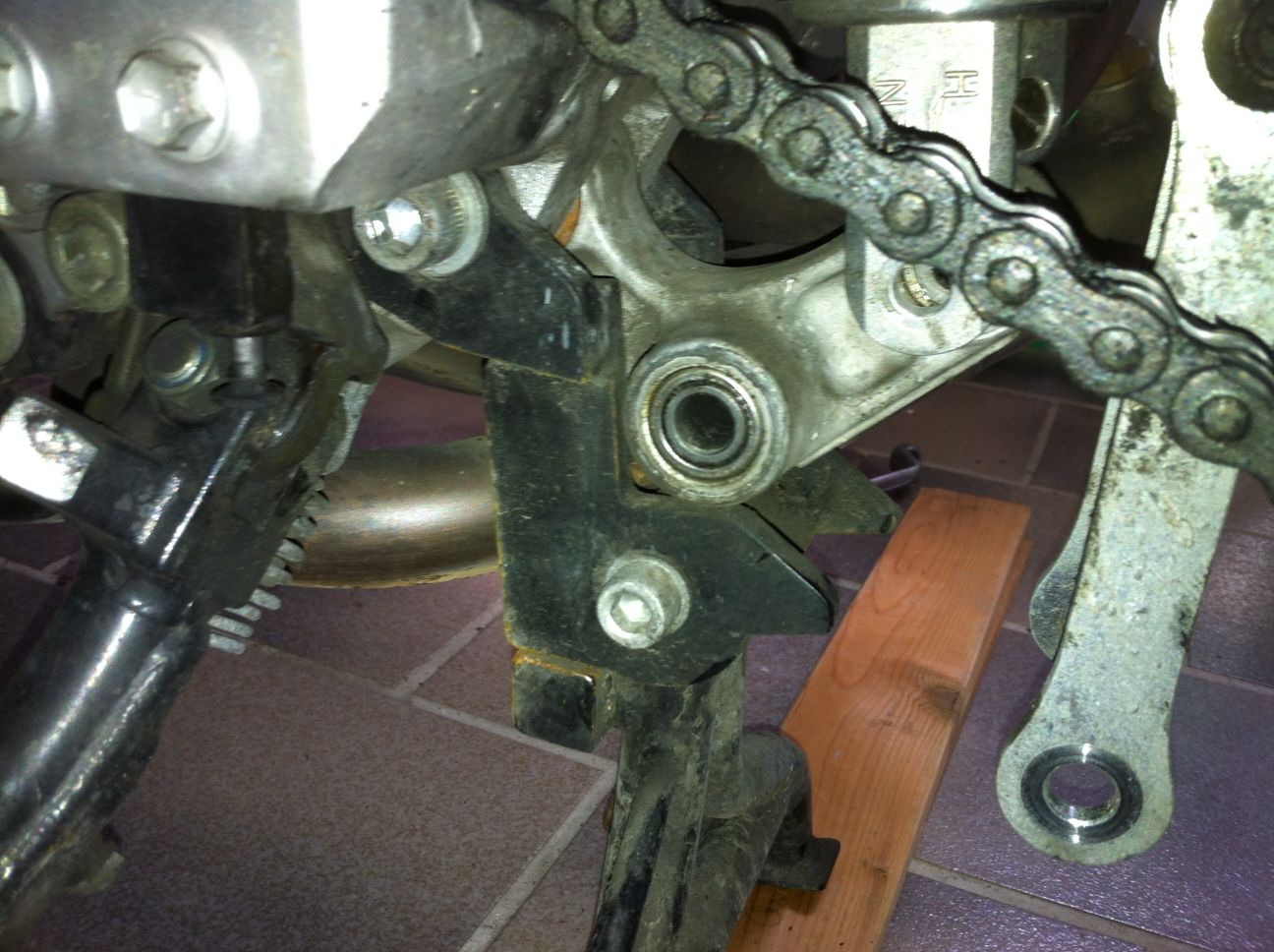

Beitrag von grosSVater » 27.04.2013 19:30

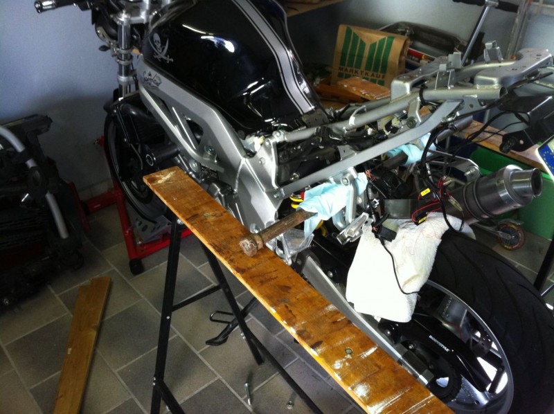

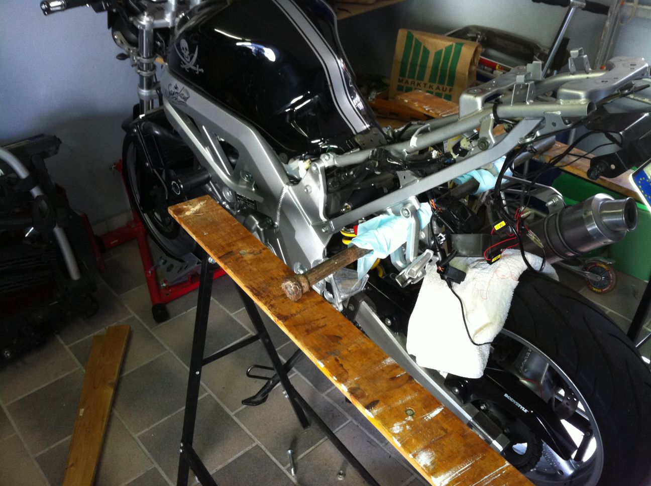

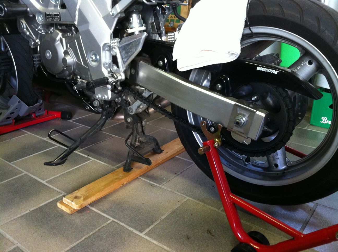

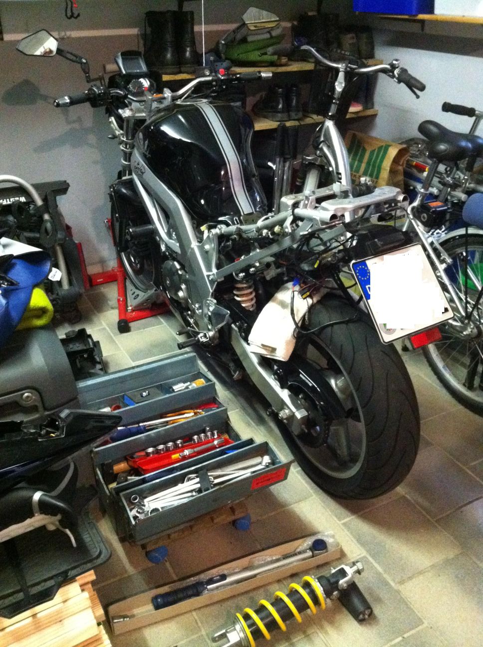

Wetter war nicht so toll und ich hatte noch etwas Zeit, da hab ich mal angefangen für morgen vorzubereiten :D
War bis dahin garnicht so schwierig :D
Und das hochbocken mach ich indem ich mit dem Montageständer an der Schwinge das Heck anhebe, dann den Hauptständer ausklappe
und diesen mit bereitgelegten Brettern unterlege und dann den Montageständer wieder entferne (schon ausprobiert, klappt :twisted: )
Vorne steht Sie in dem Transportständer von Powerplustools, also auch sicher :twisted:
Drückt mir die Daumen, das ich Sie wieder ordentlich zusammengebaut bekomme 8)

Beitrag von grosSVater » 28.04.2013 18:30
Also das mit dem "Einfach mal schnell rein" war ein Schuß in den Ofen :?
Es ist so ziemlich alles Dumm gelaufen was nur ging.
Der Plan mit dem Aufbocken.

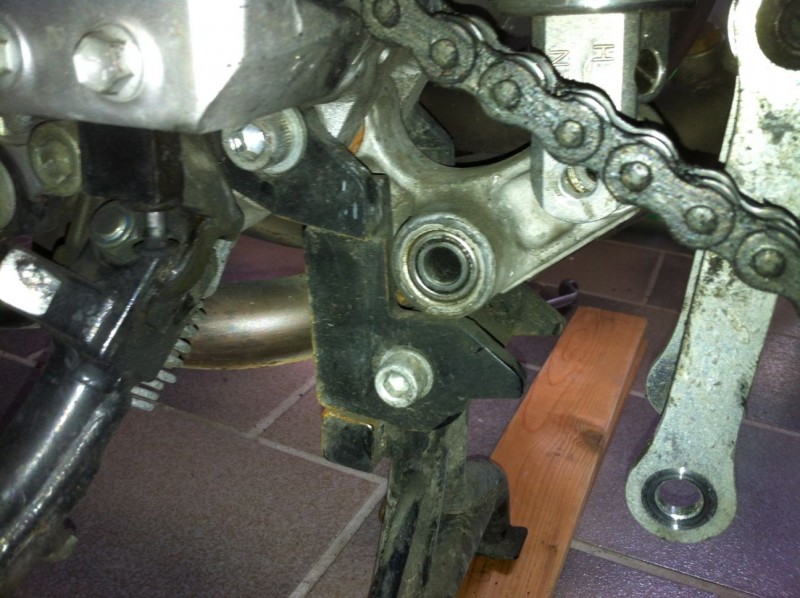

Soweit hat alles hingehauen:
Leider war der Hauptständer im Weg:

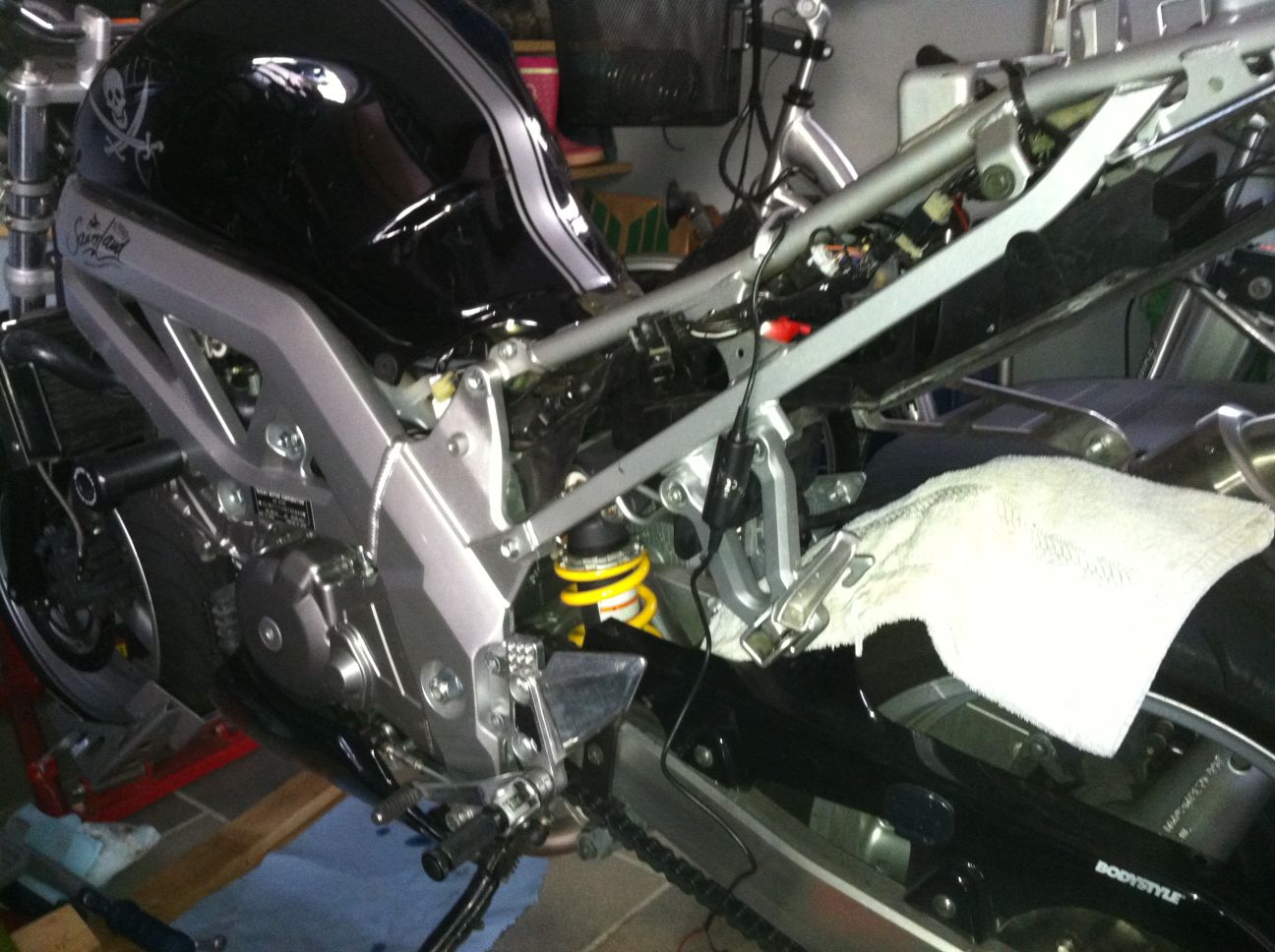

Also anders hoch die Kleine:
Dann musste der Hauptständer weichen.
Und damit fing das Drama an.
Alles verdammt eng und ich wollte nicht noch die Auspuffanlage demontieren.
Also alles klein klein und viiiiiiiiiiiiel Geduld.
Beiträge: 27964
Re: Oppas SV, Einbau des Gixxerbeins
#221
Beitrag von grosSVater » 28.04.2013 18:33
Die Nummer mit dem Hauptständer hat mich locker 3 Std. gekostet :( hell
Letztendlich habe ich es dann doch noch hinbekommen:
Jetzt muss "nur noch" die Verkleidung wieder dran.
Ich hoffe der Aufwand (und die Zeit) hat sich dann gelohnt.

Liegt aber am Hauptständer. Sonst ist das ne Aktion von 15 min...
Aber lohnt sich in jedem Fall
