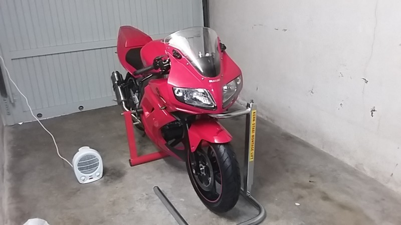

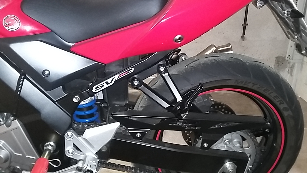

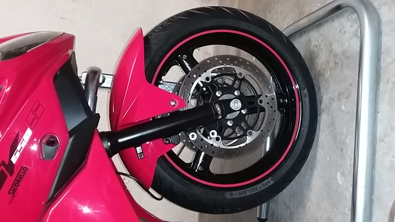

Beitrag von Arminator650 » 04.02.2017 15:29
Arminator650 hat geschrieben: Der Einbau der Gabel und alles weitere größere wird sich aber noch für 2-3 Wochen gedulden müssen. In der Garage ist es gerade wirklich noch saukalt :zukalt: zu kalt :?
Ging jetzt dann doch schneller :lol: :grien:
Da das Wetter heute sich mit 9°C und leichtem Sonneschein :sonne: anbot doch weiter zu machen, nahm ich das Angebot natürlich an ;)
Hab eigentlich gedacht ich mach nur mal die Fußrasten dran...
Soziusrasten
Konnte es aber dann doch nicht lassen auch den Rest noch anzufangen :mrgreen:
Die Gabel ist nun wieder eingebaut (mit 15mm durchgeschobenen Gabelholmen), die Stummel wieder dran und auch der Fender ist wieder drin :)
Und auch das Vorderrad ist soweit wieder eingebaut.
Vorderrad
Bin wirklich super glücklich, wie das jetzt aussieht 8) :)
Jetzt fehlen noch ein paar Sachen, aber dann kann die Saison kommen :D :) sv
Bis dann :) huhu ;) bier

Wobei ich die Gabel um 15mm durchstecken schon recht viel finde. Ich hatte meine mal 8mm durchgesteckt, weil es mich genervt hat, dass sie vorne aufgrund der Wilbers-Federn so hoch stand. Das hat man am Fahrverhalten schon deutlich gemerkt (positiv), leider hat es auch schon merklich Schräglagenfreiheit gekostet. Da man bei Deiner ja die Federvorspannung an der Gabel einstellen kann, würde ich versuchen, darüber das Fahrniveau richtig einzustellen und die Gabel nicht oder nur wenig durch zu stecken. Federvorspannung anpassen hat ja auch den Vorteil, dass dann das Verhältnis zwischen Ein- und Ausfederweg wieder passt. Das solltest Du also auf jeden Fall machen und dann mal ausprobieren, ob Du damit, wie weit sie jetzt durchgesteckt ist, zufrieden bist oder ob Du das wieder etwas reduzieren kannst (erhöht die Lebensdauer der Fußrasten :wink: ).
Ruhig Kollege :D
Dazu drei Sachen:
1. Habe ich jetzt nen 70er Vorderreifen drin, der das Durchstecken nötig macht. Mit 15mm habe ich nur die Höhe des Reifens ausgeglichen und maximal vielleicht um 2-3mm abgesenkt.
2. hab ich eh noch vor mit Adapterplatten, meine Rasten bisschen nach hinten oben zu verlegen ;)
3. muss ich durch die anderen Federn und das Öl sowieso nochmal die Gabel bzgl. Vorspannung einstellen
;) bier

Stimmt, ich hatte nicht daran gedacht, dass der Reifen ja 12mm ausmacht. Allerdings hatte ich auch schon den 70er drinn als ich die Gabel durchgesteckt habe. Und mit modernen Sportreifen ist sie auf jeden Fall deutlich handlicher, als sie mit ihren damaligen Tourenreifen war. Dazu kommt, dass ich gar nicht so auf überagil stehe (sieht man ja daran, was für ein unhandliches Eisenschwein ich sonst fahre :) )
Kannst ja im Frühjahr mal mit verschieden Höhen 'rumspielen.
