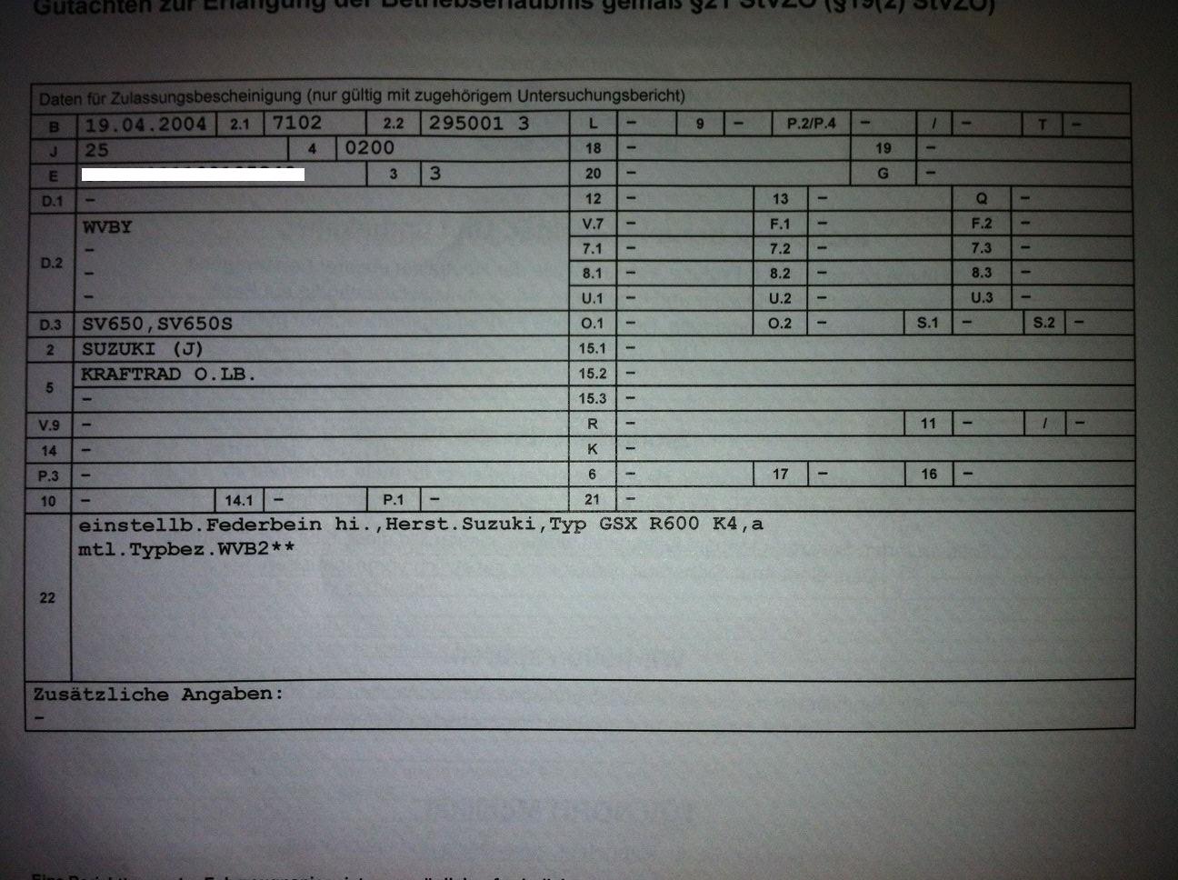

Soooooooooooooooooooo,
bin heute beim TÜV gewesen.
Habe erstmal knapp 3 Std. gewartet (am Brückentag wollte jeder was eingetragen haben und nur ein Prüfer der das darf)
Nunja, als ich endlich dranwar geht der Gute mit mir raus, guckt sich das an, macht 2-3 Fotos, fragt mich was das denn bringt.
Antwort: "Bessere Strassenlage, mehr Sicherheit".
"OK, nehmen Sie nochmal kurz Platz"
Keine Probefahrt, kein drunterlegen, nix.
Hat etwa 5 min. gedauert.
Ergebnis: Kosten: 36,90€

Willkommen im Club der Gixxerfederbeinbesitzer.
Bei mir was das eintragen fast genau so einfach.
En Kumpel von mir hat Freunde beim TüV. Die kommen zu ihm jedes Jahr, am Anfang der Session, und checken die Maschine für seine Freunde. Dann habe ich meine Maschine mal dazu gestellt fürs eintragen lasse. Es hat keine 5 min gedauert. Die haben das Motorrad weder bewegt, noch drauf gesessen. Haben einfach nur geschaut, obs drin ist oder nicht. Dann auch ausgedruckt, dass ich es nur noch in den Fahrzeugschein eintragen lassen muss.

Der beste Satz im Gutachten:
Die Prüfung der Bremswirkung erfolgte im Fahrversuch
Re: Oppas SV, Einbau des Gixxerbeins
Wir machen mal ein kleines Gedankenexperiment... ja bremst. ^^grosSVater hat geschrieben:Der beste Satz im Gutachten:
