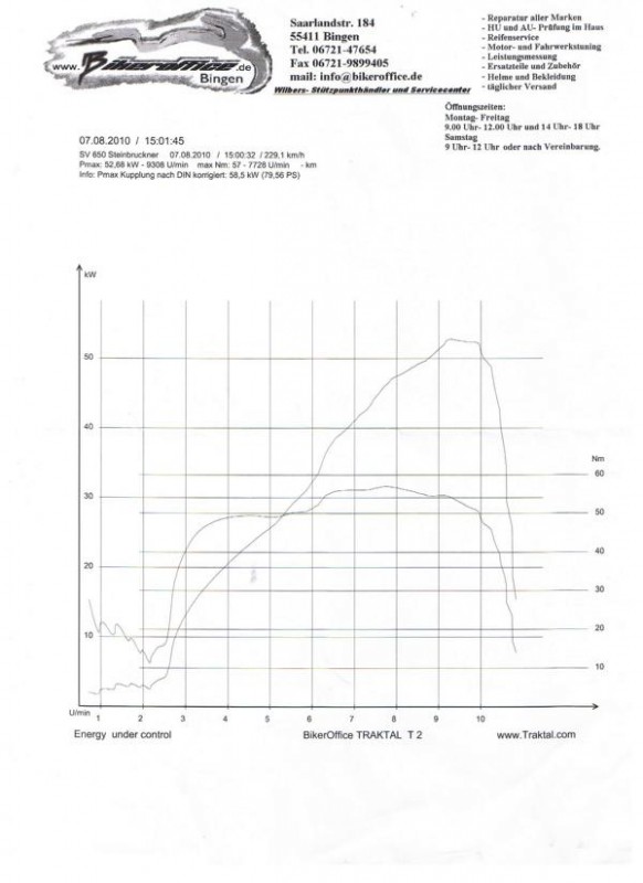

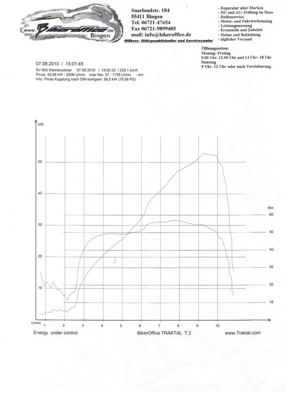

Ich hab das jetzt eben mal mit deiner Straßen-SV verglichen.
Du bekommst nur durch Ansaugschnorchel der K-SV, Luftfilter, Auspuff und ner anderen Nockenwelle 18PS (an der Kurbelwelle) aus dem Sv Motor rausgequetscht?

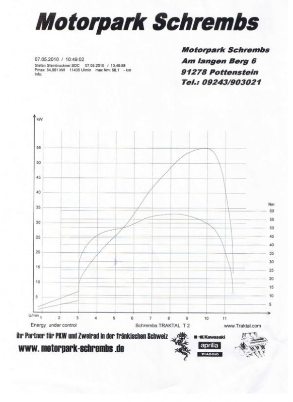

Servus,
du darfst die einstellung der Steuerzeiten und des Mappings nicht vergessen da liegen auch noch mal ein paar PS begraben. Die wenigsten Kante Motoren haben 72 Ps die liegen durch die Bank serienmäßig schon drüber. Der Prüfstand vom Wolli stimmt schon, war mit meiner kurz vorm Treffen auf nem anderen Prüfstand die Kurven sind fast identisch.

Stefan2389 hat geschrieben:Servus,
Nicht schlecht! Den Prüfstand zweifel ich nicht an, ich dachte nur vielleicht hat er ein paar Umbaumaßnahmen vergessen aufzulisten.
Ich kenns vom Auto, da kostet jedes einzelne PS (solange es kein aufgeladener Motor ist) unglaublich viel Geld.
Ich weiß nicht was das Einstellen der Steuerzeiten und das Motormapping kostet, aber grob überschlagen sind das ja für 18PS vllt 500-1000€?
