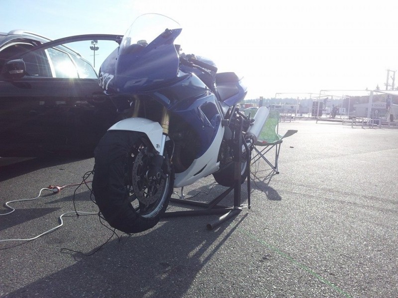

Beitrag von focuswrc » 02.01.2015 21:48
Hab da noch n Bild vom Renntraining gefunden wo se aufm Montageständer steht, ganzen Tag durchgehalten und so steht sie jetzt seit 3 Wochen in der Halle. Hält also . Reifenwärmer hab ich die "billigen" von Ricambi, bin sehr zufrieden damit.

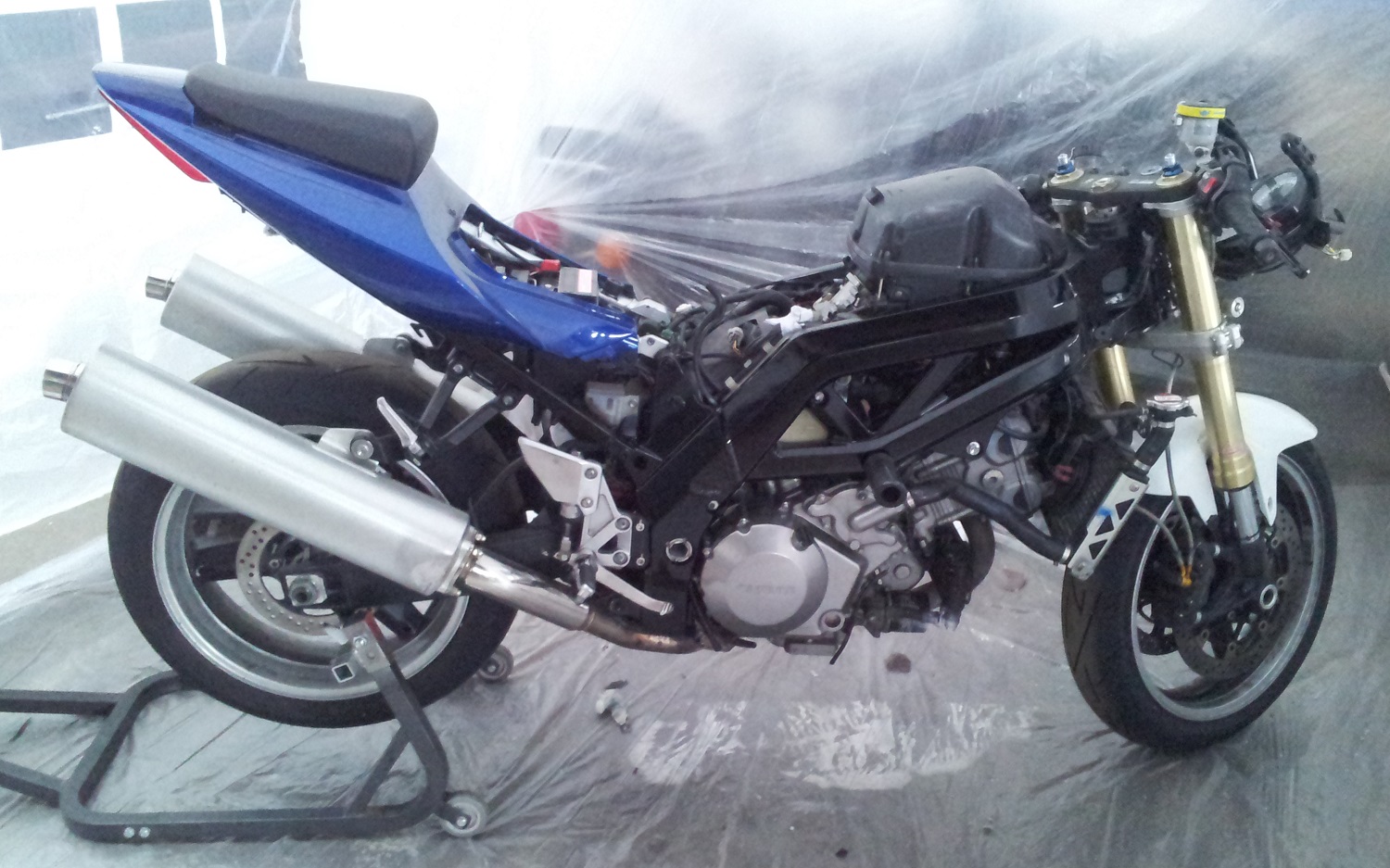

Beitrag von focuswrc » 31.01.2015 18:12
Mal rauskramen hier.
Hab bei Guzzistoni geelstert und meinen Rahmen in Schwarz glänzig gelackt. :twisted:

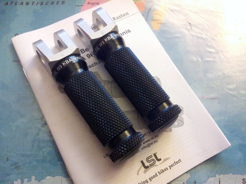

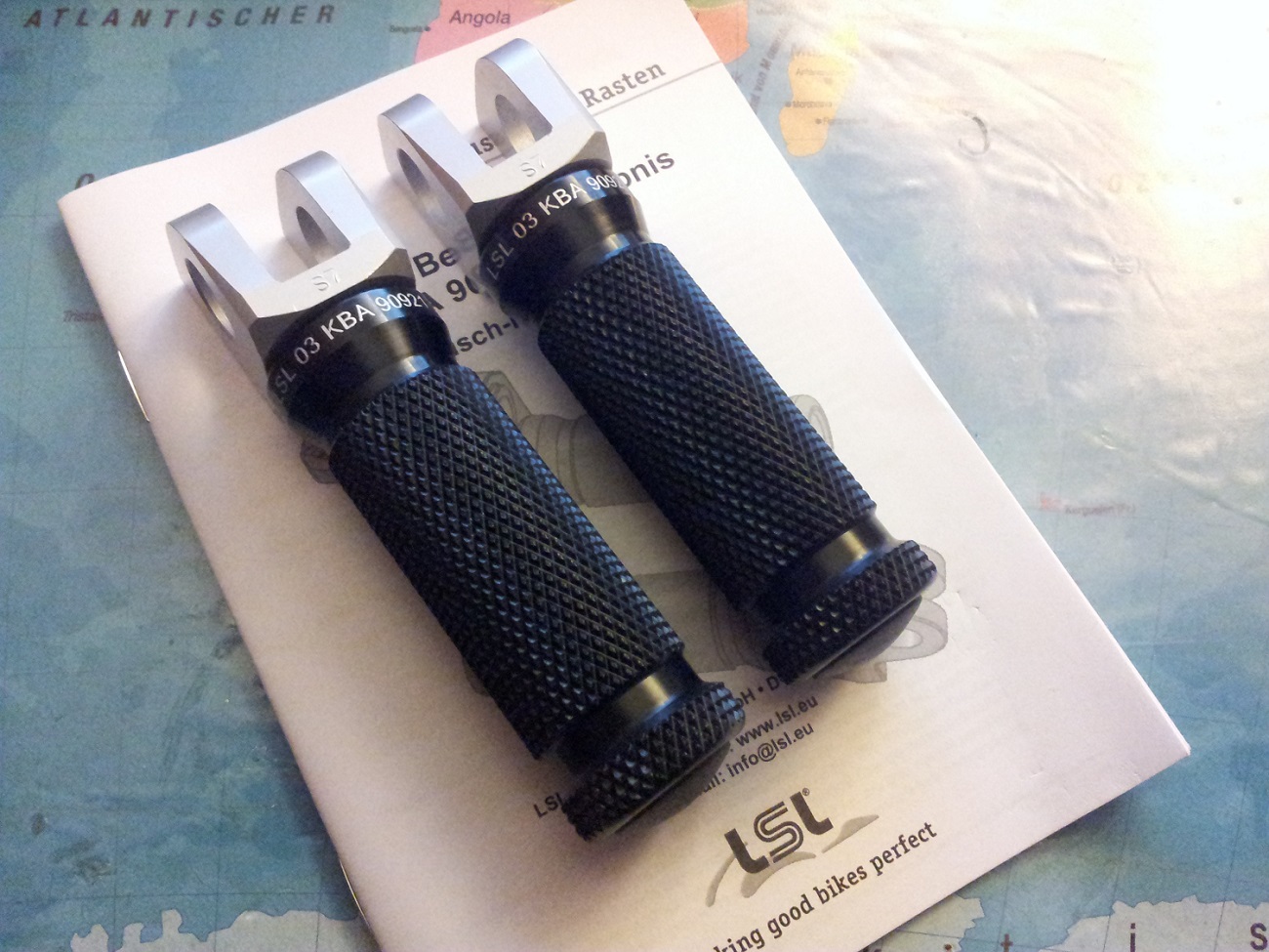

Beitrag von focuswrc » 04.02.2015 20:34
Es musste was griffigeres her als das rutschige Original

Beitrag von focuswrc » 07.02.2015 21:14
Heute mal angefangen wirder zusammen zu bauen. Ventilspiel geprüft, Powercommander läft, Rasten sind dran, Tank und Verkleidung zum Teil wieder dran. es wird. Jetzt nur noch nen Ölwechsel und auch noch Bremsflüssigkeit tauschen. Mal sehen ob ich noch auf n größeres Kettenrad umsteige, da ich ja 180/60 statt 55 auf der Renne fahre und die Mühle zu lang übersetzt ist. Dann noch Gasgriff auf kurzen Hub umbauen und ich bin Saisonbereit..
Beweisfotos gibts in ner Woche :D
