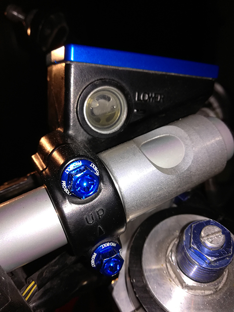

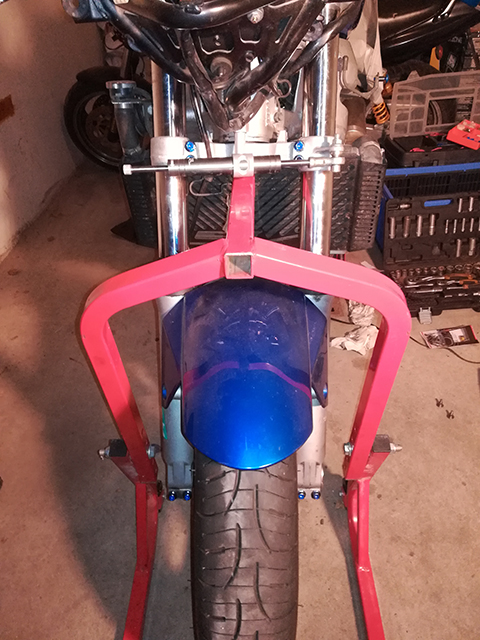

Habe Vorderrad und Bremse wieda eingebaut.

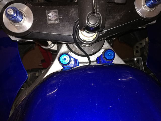

Dabei gleich die Schrauben an den Gabelbrücken und der Achsklemmung durch neue Titanschrauben in blau ersetzt.
Da ich ja ein total Fan von der Farbe blau bin, haben auch die Klemmschrauben von Brems- und Kupplungsarmaturen sowie der Deckel der Kupplungspumpe einen Austausch erfahren.

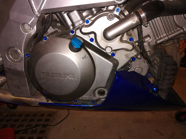

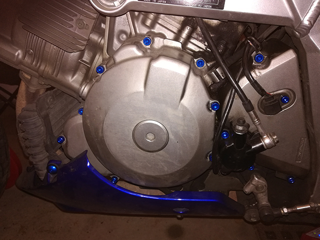

Da vorne wieda alles drinnen is, hab ich mich hingesetzt und die Verkleidungsschrauben, sowie die Schrauben der Motorseitendeckel ebenfalls gegen blaue Aluschrauben ersetzt. Ein bisschen schick darf ja auch sein.

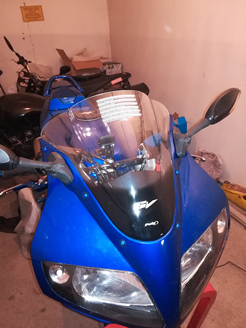

Vorm Anbau der Kanzel hab ich gleich das neue Windschild eingebaut. Geht, wie ich finde, leichter wenn die Kanzel demontiert is. Da hat man mehr Platz zum Hantieren :D
Nach dem Einbau der Puig-Scheibe wurde auch die Kanzel montiert.

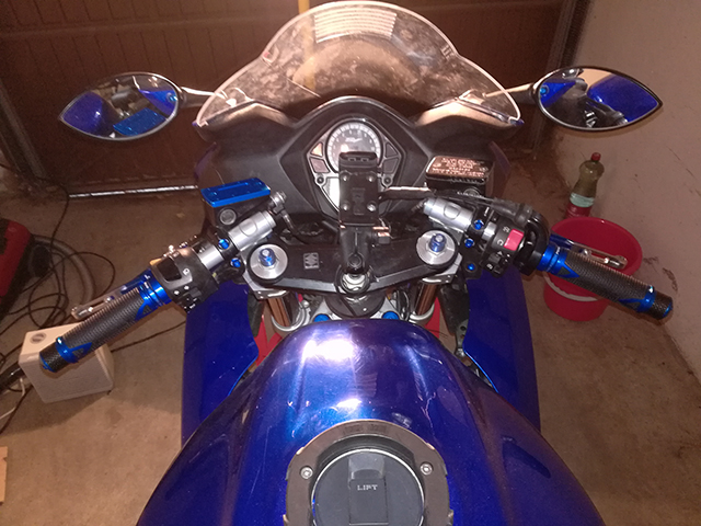

Heute Morgen, nachdem die Freundin außa Haus war und ich beim Kaffee gesessen bin, hats mich dann so gewurmt, dass ich nach Morgentoilette ins Auto gesprungen und zur Tante gefahren bin.

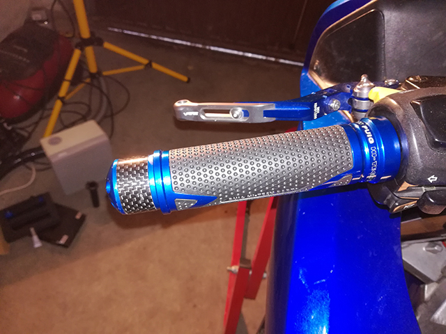

Hab mir neue Griffe und diese universale Gasgriffhülse gekauft - wenn man schon neue Stummel montiert, warum dann nicht auch gleich neue schicke Griffe ? :mrgreen:
Hab mich für die Puig Radical in, wen wundats, blau entschieden.
Zurück in der Schraubergarage, gleich mal angehalten und vawundat festgestellt, dass das Blau der Griffe nahezu perfekt zu dem der Lenkerenden (keine Puig) passt.
Hab bei der Gelegenheit auch gleich die Brems- und Kupplungspumpe am Stummel ganz nach innen versetzte und die Griffe so platziert, dass alles ganz fein und fast Spaltlos sitzt, die Gasseite aba genug Platz zum Drehen und Bewegen hat.
Damit ich zwischen Griff und Lenkerende keinen breiten Spalt hab, hab ich die Aufnahme der Seilzüge etwas Richtung Stummelaußenseite, und nicht wie ursprünglich direkt an die Schaltereinheit, verschoben. Mit dem Spalt bei den Schaltern kann ich deutlich besser leben, als mit einem 5mm breiten Spalt zwischen Drehgriff und Lenkerende.
Den linken Griff musste ich wieda am Stummel verkleben, hat sich ohne großen Kraftaufwand draufschieben und drehen lassen.
Rechts hab ich den Stummel unter der neuen Gashülse geschmiert, die Hülse platziert und anschließend den Griff auf die bereits Montierte Hülse geklebt. Hier bestand ebenfalls die Gefahr eines durchdrehenden Griffes.
Das Ergebnis sieht so jetzt so aus:
Bin damit sehr zufrieden, und für diesen Winter mit der SV fertig.

sorry, aber der neue Look geht für mich gar nicht, die Blaue ist leider einfach nur eine bunte Kasperlesbude geworden ... :peinlich:

Im Prinzip finde ich das Ergebnis gut, aber am Motor hätte ich Natur oder Silber verbaut.
Die Blauen wirken dort wirklich nicht.

Danke für eure offene und ehrliche Meinungen.
Dass es nicht jedem gefällt war von anfang an klar, ist aba auch nicht meine Absicht.
Mir gefällts :)

Das ist die Hauptsache, dir muss es gefallen.
Ich hätte persönlich auch nicht so viel blau montiert. Die Schrauben sind gut, die Hebel und die Griffe wären mir zu viel.

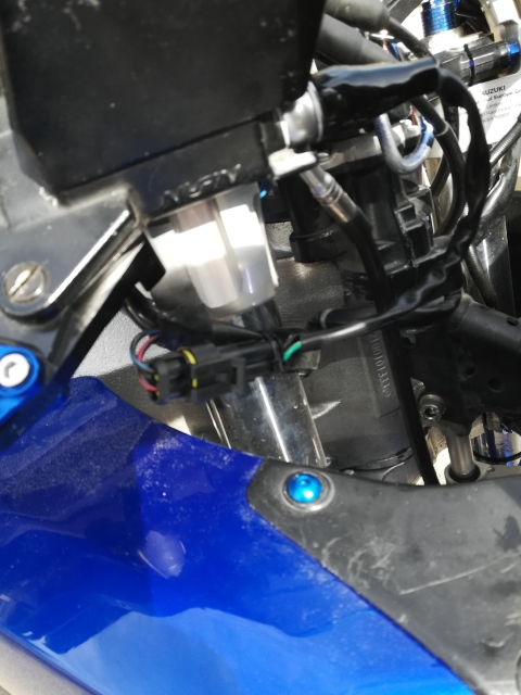

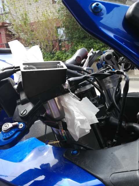

Hab mir vor einiger Zeit nen hydraulischen Bremslichtschalter bestellt, um in an der handbremspumpe zu montieren, da ich die Armatur für meinen Geschmack zu wenig neigen konnte, Grund hierfür: der Bremslichtschalter der an den Tourenstummeln ansteht.
Hab mir dann einen auf Amazon bestellt, kam am Montag an und wurde gestern gleich montiert.

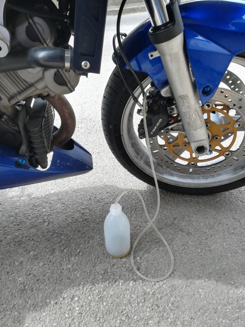

Bremsflüssigkeit musste eh raus, also alles gleich in einem Aufwasch gemacht, neu DOT 4 für vorne, hinten und Kupplung.
Befüllt und Entlüftet hab ich auf Oldschool-style mit Silikonschlauch und ner Spritzflasche ausn Laborbedarf :D
Nachdem ich den Schalter angeschlossen und herausgefunden hab welches Kabel an welches gehört, Farbenspiel is ja allwei a andres, hab ich auch gleich nen vernünftigen Stecker angebracht.
Da ich von 2-poligen Superseals noch welche hatte, hab ich den gleich genommen und mit nem Kabelbinder fixiert, bleibt wo er soll, schlackat nix und sitzt.

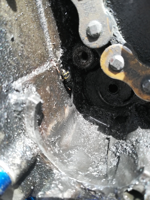

Da ich eh schon dran war kam auch gleich die Reinigung unter der Ritzelabdeckung dran, da sammelt sich ja mit der zeit reichlich Schmodder.
In meinem Fall waren auch 2 Wespen dabei, ob die ne Fahrt am Kettenkarussell gebucht hatten weiß ich nicht, aba es ging für die nicht gut aus.
Jetzt geht wieda alles geschmeidig und so wie es soll.
Ja, das Moped gehört mal geputzt, ich weiß, hat mich gestan aba nicht mehr gefreut. Die Nachbarn sind sicha dankbar, dass ich den Kärcher stehen hab lassen, ist Feiertags ja nicht so beliebt :P
Gleich mal ne Frage an die Spezialisten:
Hab die Bremse vorne ganz klassisch mit "Pumpen pumpen pumpen, halten Entlüftungsschraube auf, wieda zu und weiter Pumpen, entlüftet und befüllt. War mit der Bremsflüssigkeit etwas großzügiger und hab auch alle Luftblasen und den ganzen Dreck rausbekommen. Druckpunkt is auch da, Bremse zieht wie sie soll, aba was mach ich falsch dass der Druckpunkt nicht so knackig ist wie ich ihn gern hätte?
Denke nicht dass ich was falsch gemacht hab, liegt das vielleicht am Hersteller der BF ? (Motul DOT4), oda gibt's da nen Kniff für einen knackigeren Druckpunkt.
Spezielles Entlüftungswerkzeug oda so hab ich nicht, eben nur Schlauch und Flasche.
Wäre hier für Tipps dankbar!

Triple7 hat geschrieben:Hab die Bremse vorne ganz klassisch mit "Pumpen pumpen pumpen, halten Entlüftungsschraube auf, wieda zu und weiter Pumpen, entlüftet und befüllt. War mit der Bremsflüssigkeit etwas großzügiger und hab auch alle Luftblasen und den ganzen Dreck rausbekommen. Druckpunkt is auch da, Bremse zieht wie sie soll, aba was mach ich falsch dass der Druckpunkt nicht so knackig ist wie ich ihn gern hätte?
Zum Bremsflüssigkeitswechsel hat mir ein Mechaniker mal empfohlen, die Bremskolben ganz zurück zu drücken, dann abzusaugen und nachher die Beläge wieder an die Scheiben zu pumpen, da nur auf diese Art die Sättel auch tatsächlich mit neuer Flüssigkeit gespült würden. Absaugen müsste ja eigentlich auch ohne Pumpe gehen, indem man einfach an den Schlauch eine große Spritze (gibt´s in jeder Apotheke und braucht man ja eh, um die Flüssigkeit aus dem Vorratsbehälter abzusaugen) hängt und zieht.
Ansonsten gibt es für einen knackigeren Druckpunkt immer noch den Klassiker, das Moped mit einem Kabelbinder um den Bremshebel (ca. halb gezogen) über Nacht stehen zu lassen (Lenker so eingeschlagen, dass der Vorratsbehälter der höchste Punkt ist). Falls irgendwo oben noch ein kleines Luftbläschen sein sollte, ist es danach weg.

Geduldig pumpen, pumpen und nochmals pumpen. Nach einer Probefahrt entlüfte ich immer noch ein weiteres Mal.
Diese Methoden mit der Spritze habe ich auch schon probiert: ausser einer großen Schweinerei hat das aber nie viel gebracht.
Ein Entlüftungswerkzeug mit Vakuum ist auf jeden Fall hilfreich, genau wie selbstschließende Entlüftungsnippel.

Beitrag von Triple7 » 02.05.2018 8:48
Dann werd ich heute nochmal Pumpen pumpen und pumpen :P
Hab theoretisch so ein Rückschlagdingens für den Schlauch aba so Recht dicht hält das nicht.
Die Stahlbusnippel aind mir vom Preis her bissl zu happig dafür dass ich das nur alle 2 Jahre mach.

Hydroschalter sind top! Habe Ich auch rundherum verbaut.
Aber pardon ...der Superseal den du dort offen verwendet hast geht gar nicht.
Warum keine einfachen Japanstecker und Schrumpfschlauch drüber? Ist wesentlich "cleaner" als dieser Trümmer. :-/
Re: Triple7's dicke Blaue
#255
Beitrag von Triple7 » 02.05.2018 9:34
IMSword hat geschrieben:Hydroschalter sind top! Habe Ich auch rundherum verbaut.
Der Superseal war die bequeme Lösung.
Lagen in der Garage vom Bruder und ich war zu faul heimzugondeln um einen Satz Japanstecker zu holen. Liegen irgendwo im Keller in einer der zahlreichen Kisten.
Wird ich beim anstehenden Kellerputz mal raussuchen und dann kann man die ja jedazeit tauschen.
Pat SP-1 hat geschrieben: Zum Bremsflüssigkeitswechsel hat mir ein Mechaniker mal empfohlen, die Bremskolben ganz zurück zu drücken, dann abzusaugen und nachher die Beläge wieder an die Scheiben zu pumpen, da nur auf diese Art die Sättel auch tatsächlich mit neuer Flüssigkeit gespült würden. Absaugen müsste ja eigentlich auch ohne Pumpe gehen, indem man einfach an den Schlauch eine große Spritze (gibt´s in jeder Apotheke und braucht man ja eh, um die Flüssigkeit aus dem Vorratsbehälter abzusaugen) hängt und zieht.
Das Absaugen ausn Vorratsbehälter mach ich mit nem Stückchen Schlauch und ner 50ml Spritze, das isn kein Problem. Aus der Leitung "rausziehn" war bei mir bei den letzten beiden Versuchen aba auch ne riesen Sauerei. Hab dann zum Putzen des Garagenbodens länger gebraucht also für das Befüllen und händisch Entlüften.
Das mit Kolben zurückdrücken wusste ich nicht, werd ich aba das nächste mal so versuchen. Ebenso der Tipp mit "Bremse über Nacht gezogen halten" wäre einen Versuch wert.
Danke für die Tipps :D
