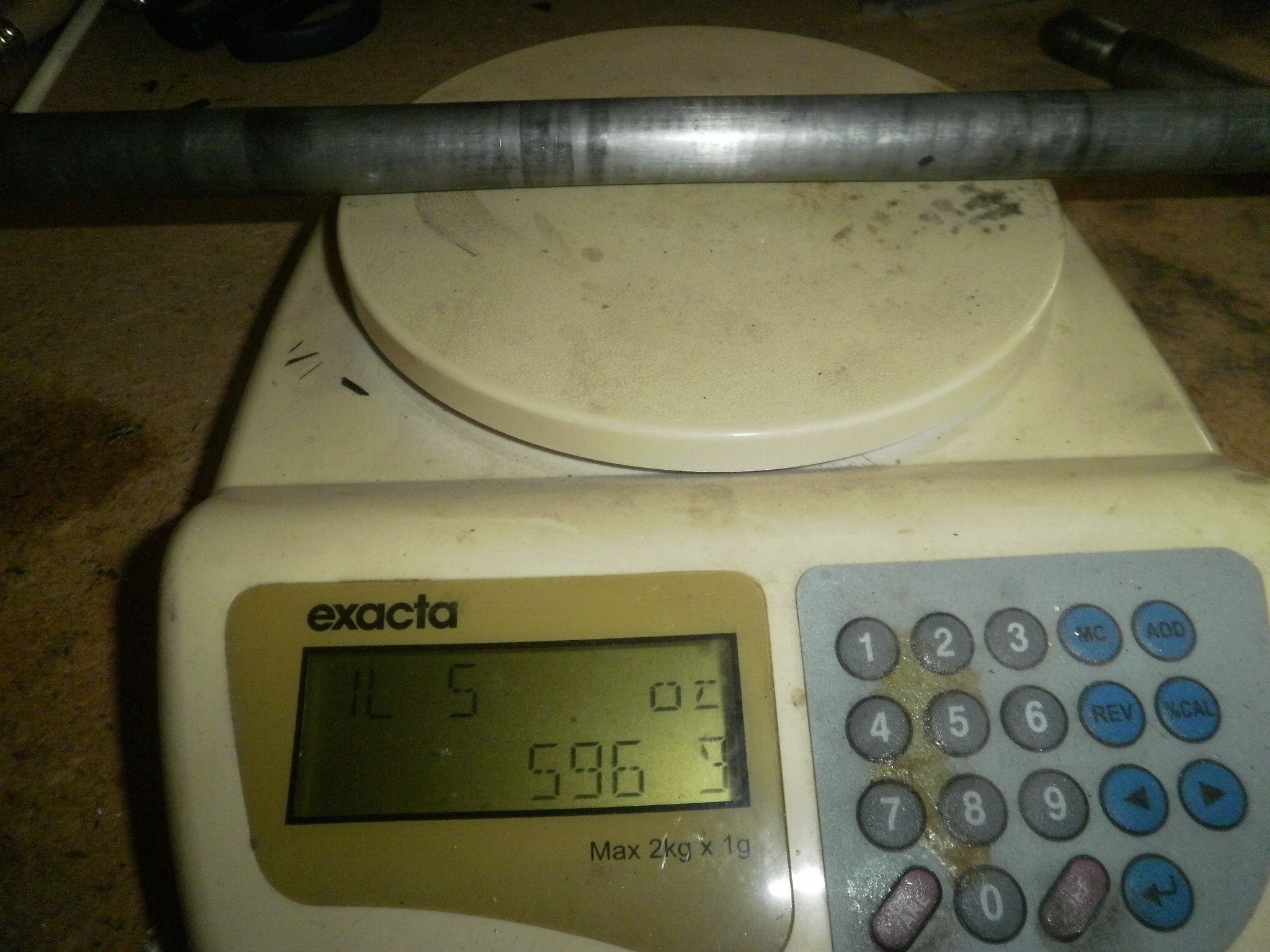

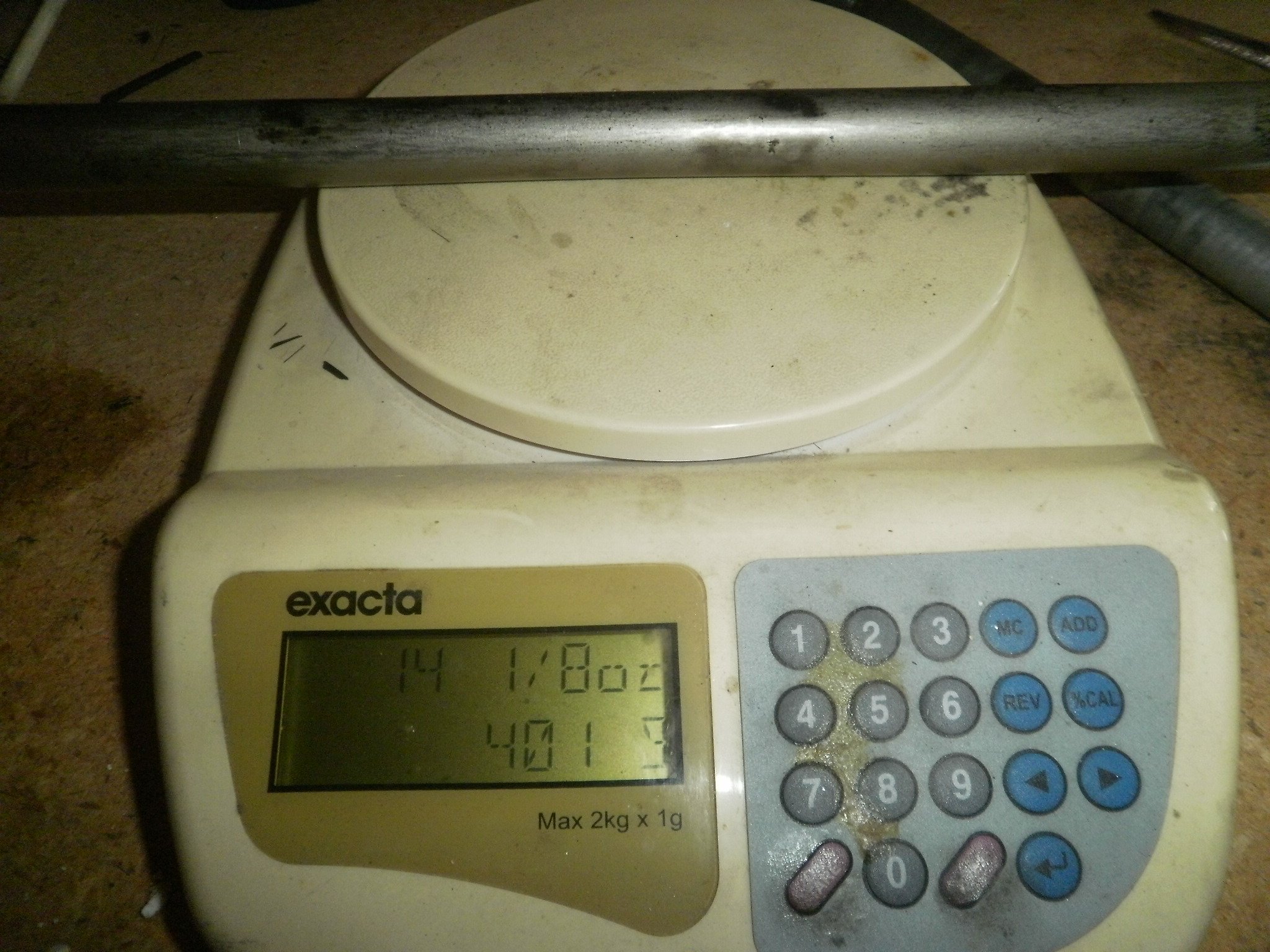

so kannst du vieleicht noch 195 gramm an der hinteradachse sparen :mrgreen:
vieleicht !! -weil knubbel.achse
die kante-achse kenne ich nicht
schwingenachse der triumph daytona oder street triple- 401 gramm 17 x 235 mm
sv 650 knubbel hinterradachse- 596 gramm 17 x 235 mm
beide gleiches gewinde !
triumph achse innen hohl !
giebt es bei zb. ebay unter 20 ,- €

Danke für den Tipp. Hab gerade die Hinterrad-Achse der der Kante gewogen. 502g. Wäre also 20% Gewichtseinsparung :D
Aber das mit der Schwingenachse hab ich nicht ganz verstanden...ich vermute, das hätte Hinterradachse heissen sollen....
Edit: jetzt hab ichs geschnallt....die Schwingenachse der Triumph hat die selben Masse wie die Hinterachse der SV - richtig?

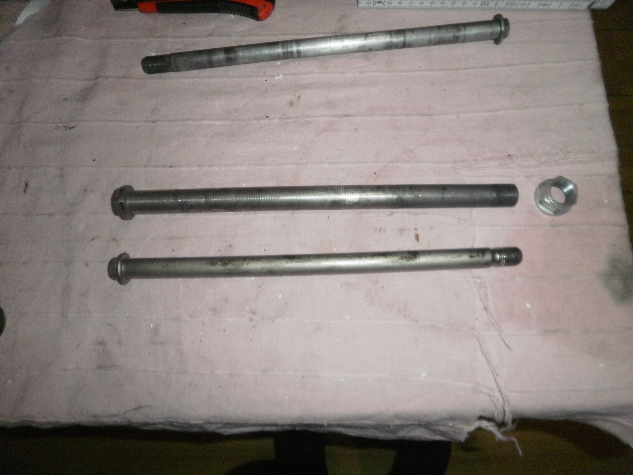

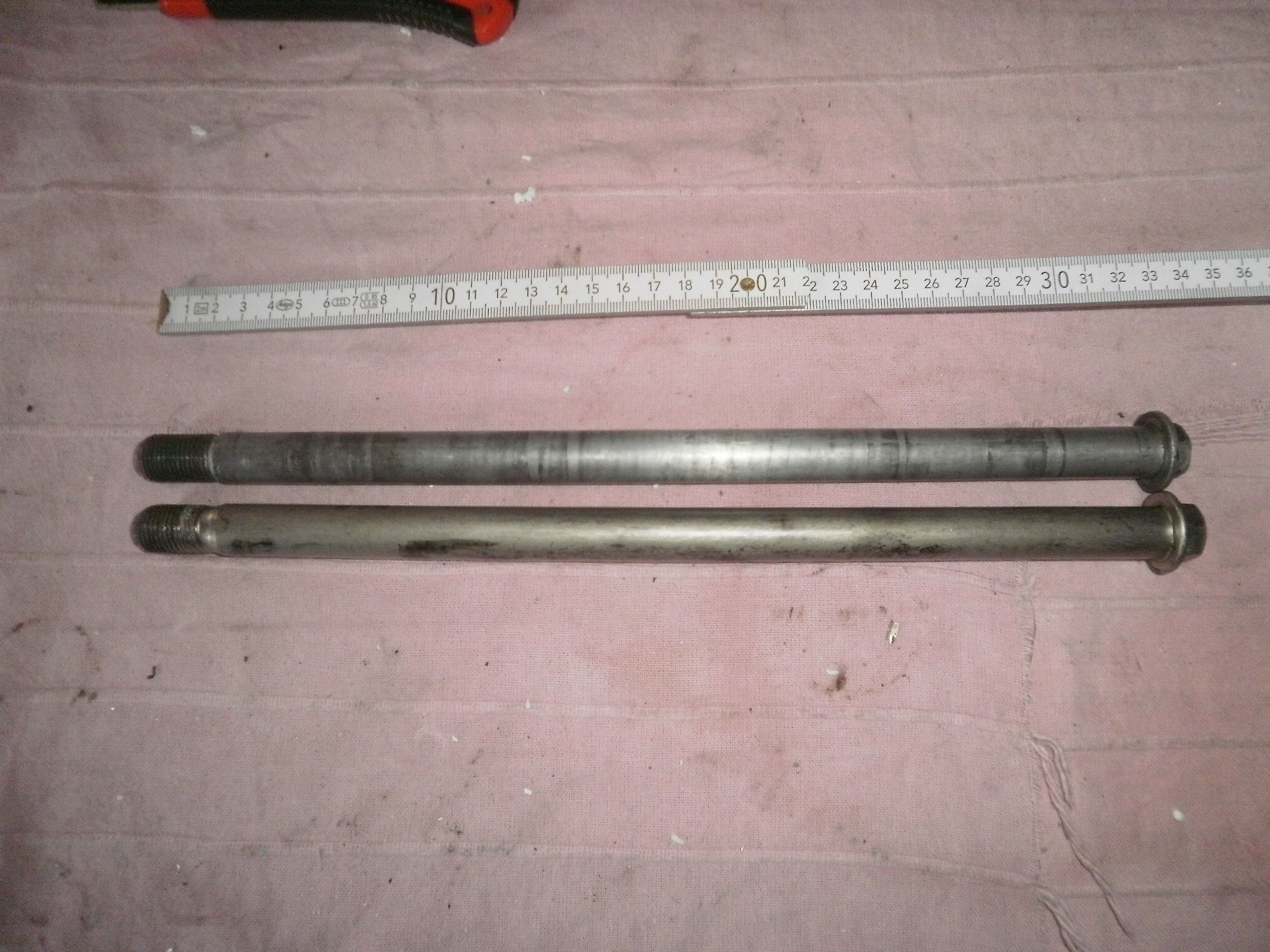

Beitrag von raptor » 28.03.2021 17:18
ja die 675
und ich meine deren schwingenachse (rahmen zu schwinge verbindung)
als hinteradachse benutzen !
passt halt zufällig . ( länge kontrollieren, meine angabe bezieht sich auf die knubbel !)
die hinteradachse der trimph ist dicker !
gruß

mist mist mist....die Kante hat ja ne 20mm Achse. Passt also doch nicht. Jetzt schnell den Kauf rückgängig machen

sorry, aber ich hatte geschrieben, maße überprüfen 8O
weil ich die kannte schwinge nicht kenne !
das die eine 20mm radachse hat wusste ich nicht. :roll:
zu der triumph achse kam ich zufällig, weil ich mir eine daytona schwinge
zwecks umbaugedanke zulegte.
habe diesen dann wieder verworfen aber damals schon gedacht das mir
eine hohle 17mm achse bisher noch nicht untergekommen ist :wink:
ich habe die in meinen knubbeln aber nie benutzt, da ich schon im
im jahr 2000 als ich meine erste auf marvic räder gestellt habe
die schwinge auf 20 er radachse umgebaut. ( die 20er fräsung auch weiter nach vorn gezogen für kürzeren radstand)
ein motorradkumpel hatte mir schon anfang der 90er in deren lehrwerkstadt eine

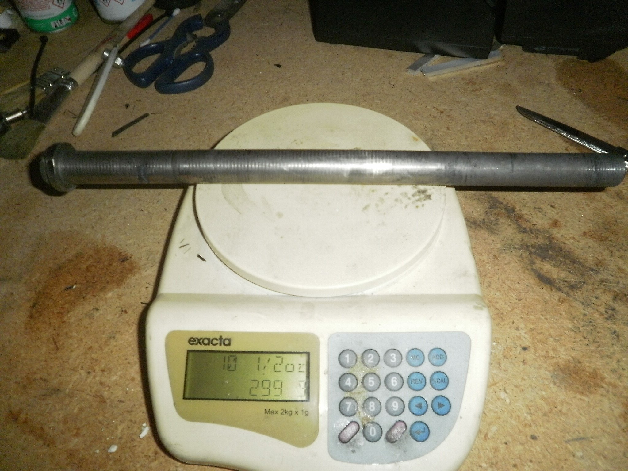

20er hohle hinterradachse aus titan anfertigen lassen (damals noch für gixer schwinge)
die konnte ich dann für die knubbel verwenden.
ca 300 gramm !! :D
das geht heute leider alles nicht mehr ! :cry:
da du die motorhalterungen ( lange haltebolzen) angesprochen hast.
die mache ich aus titan (grade 5 ) rundstab der passenden stärke und
schneide der einfachheit halber ( und weil viel billiger) auf beiden seiten
ein gewinde und benutze 2 muttern !!
gruß horst.

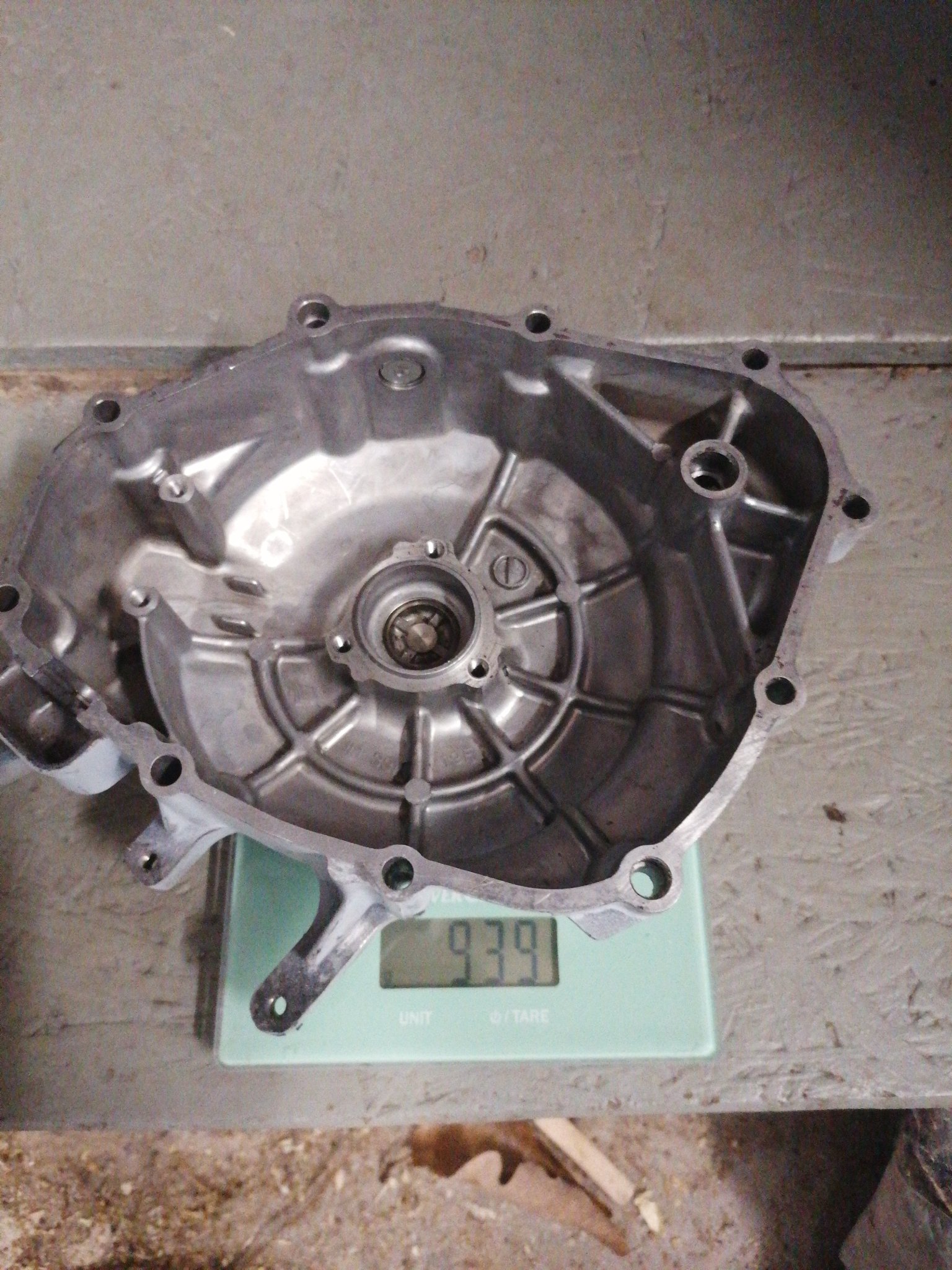

Nachtrag: Hat jemand ne Ahnung, wie schwer der Lima-Deckel resp. Motordeckel Links der Knubbel ist ? Oder hat jemand einen liegen und könnte den mal auf eine Küchenwaage legen ?
