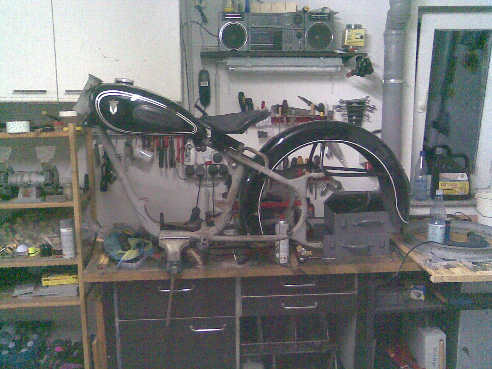

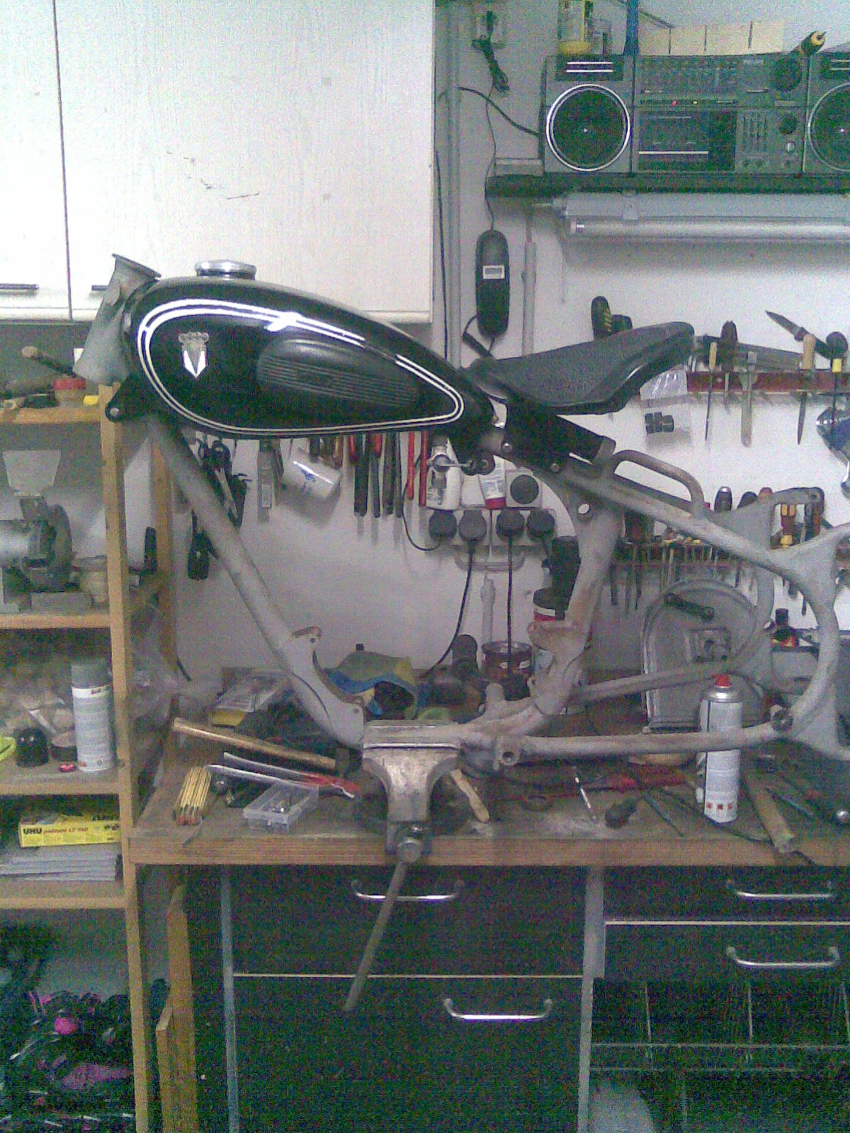

Dieter hat geschrieben:2x Rahmen
Finde den Fehler...
Lenker-Schloss :?:
Beiträge: 15650
Re: Dieter's Zahnriemenmopped & DKW Reparatur Thread
#257
Beitrag von Dieter » 24.05.2012 7:24
:top:
das haben die damals mal geändert, Bj.52 hat es scheinbar rechts, Bj.53 links... Keine Ahnung warum... Ist aber egal, weil ich die passende Gabel dazu habe...
Da Rätsel bezog sich eigentlich auf die Krümmungen in den Rohren :-)

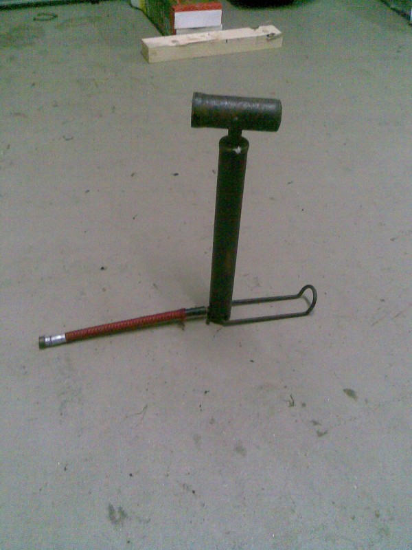

(und es ist tatsächlich eine Luftpumpe, was? Ich hab mich schon bei dem einen Bild gefragt... "ist das eine Luftpumpe was er da am Rahmen hat...?")
Das ist nicht nur einfach eine Pumpe, das ist ein Kleinod deutscher Ingenieurskunst der 50er Jahre. In den Bügel stellt man den Fuß, und den Knebel stellt man quer um mit beiden Händen zu pumpen.
Der kleine Schlauch wird bei nichtgebrauch vom Griffende her in die Pumpe geschoben und dient gleichzeitig als Widerlager beim Einspannen...
ansonsten scheints der richtige Rahmen zu sein....
Post vom Anwalt war auch da, die Versicherung zahlt... :top: war aber auch sehr eindeutig
Ach ja, in den 50ern wurde bei der Konstruktion der Motorräder noch viel wert auf den einfachen Ausbau der Räder gelegt. Der Grund waren häufige Plattfüße, aus dem einfachen Grund weil damals noch viele Pferde und Kutschen benutzt wurden, und deshalb auf den Strassen noch viel Hufnägel rumlagen.... Das Hinterrad lässt sich mit 1 (!!!) Schaube rausbauen, Kette und Bremse verbleiben komplett am Motorrad!

Bei unserer 1957'er Max konnte auch Hinter- gegen Vorderrad getauscht werden, ist bei der DKW sicher nicht anders.
Die Luftpumper ist ja mal genial ...

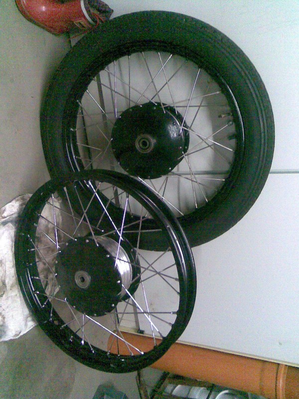

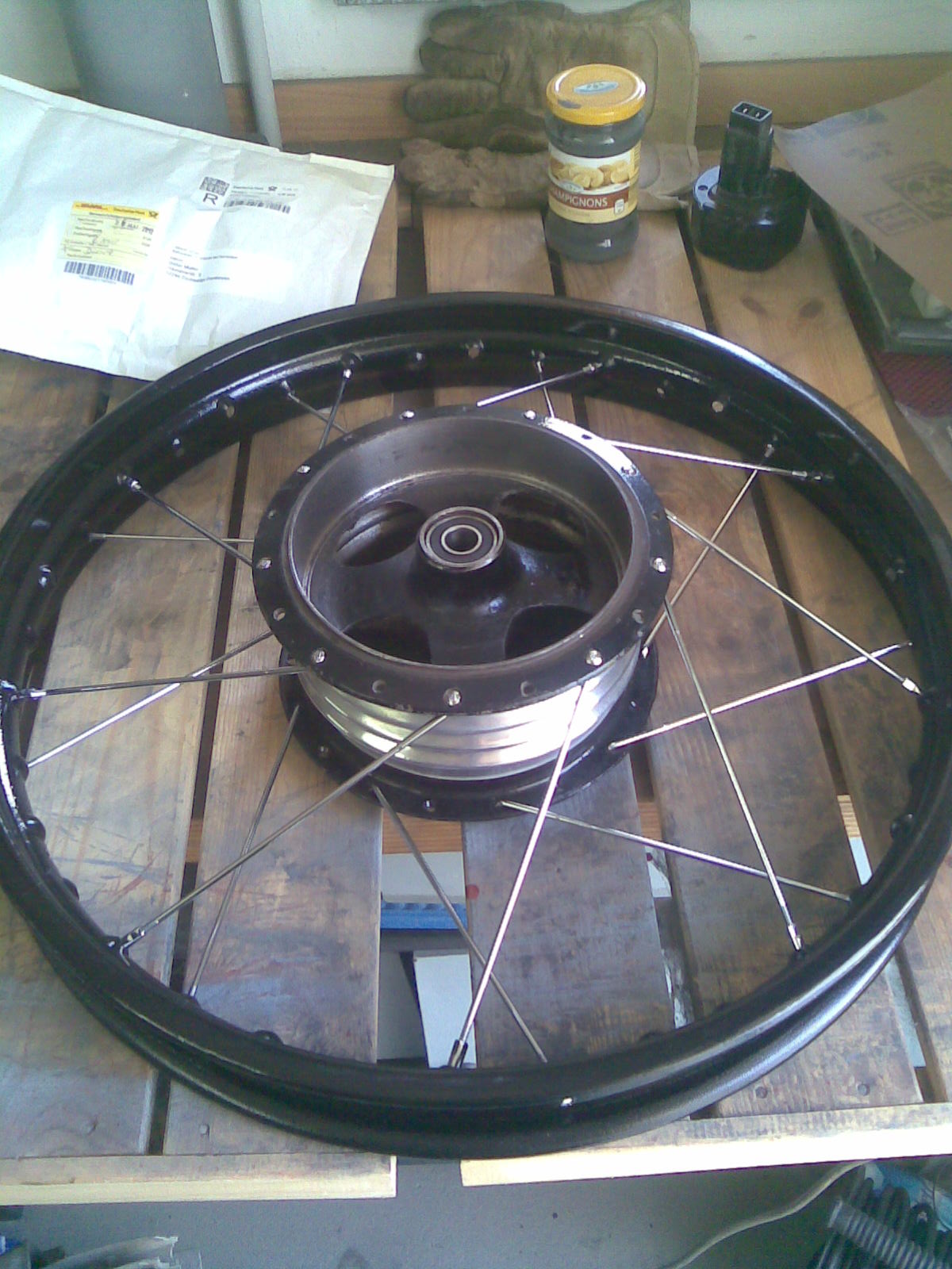

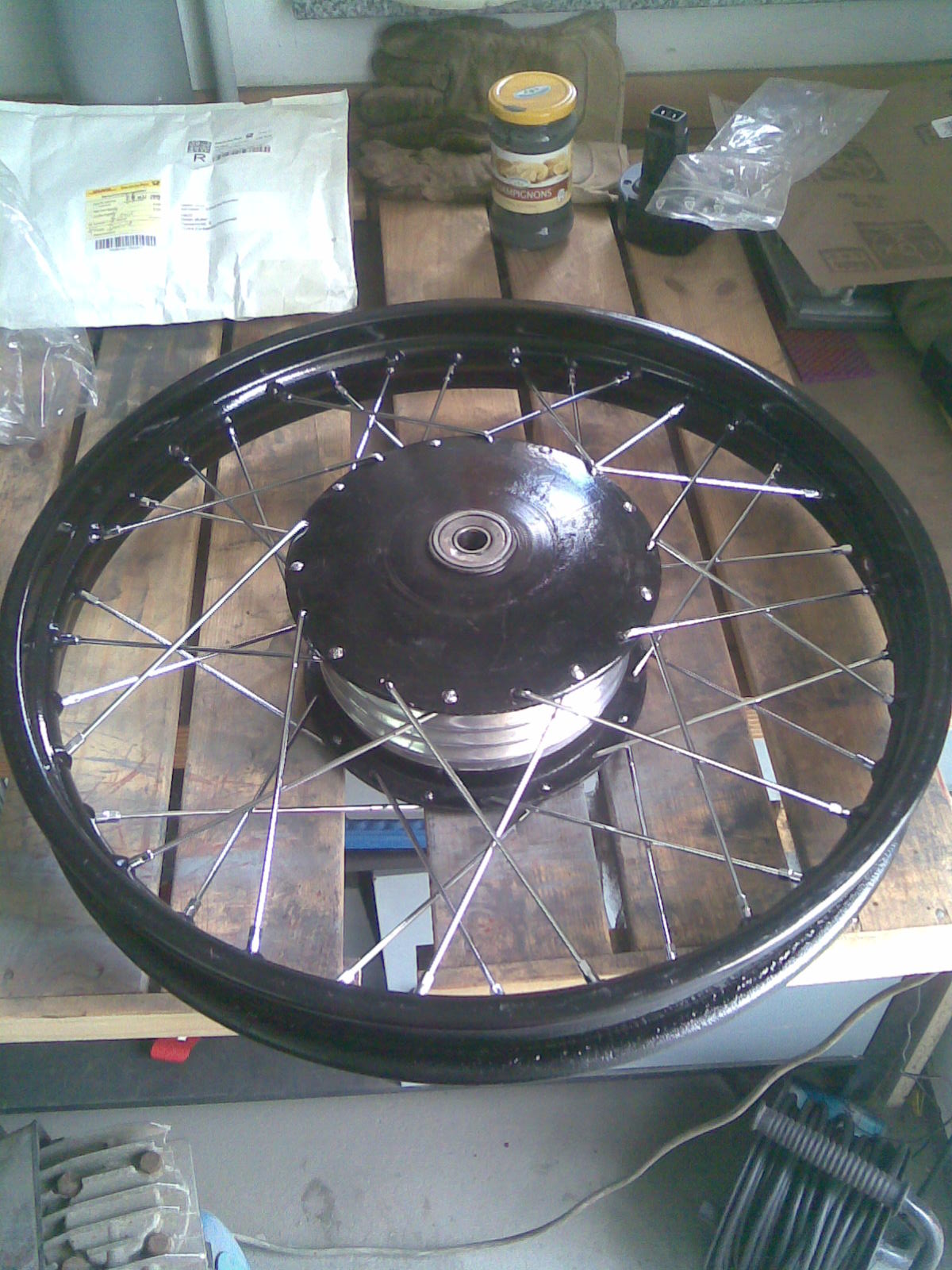

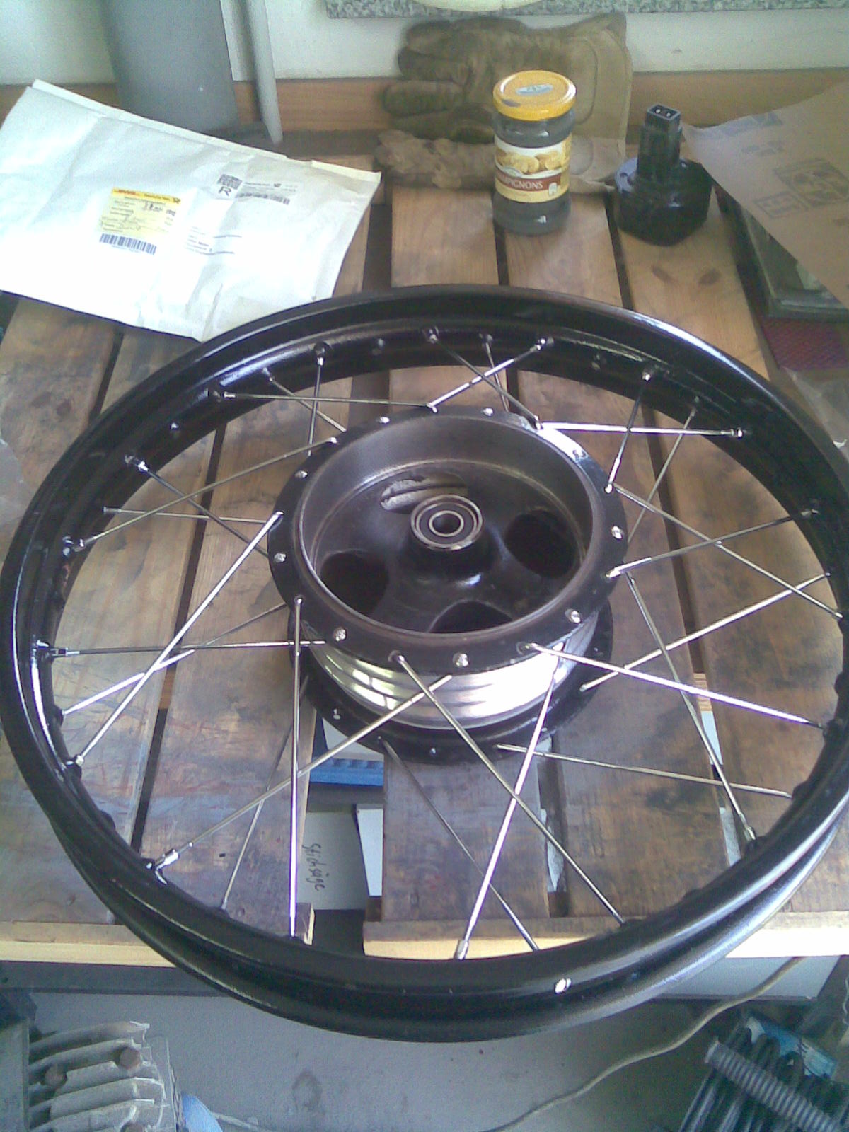

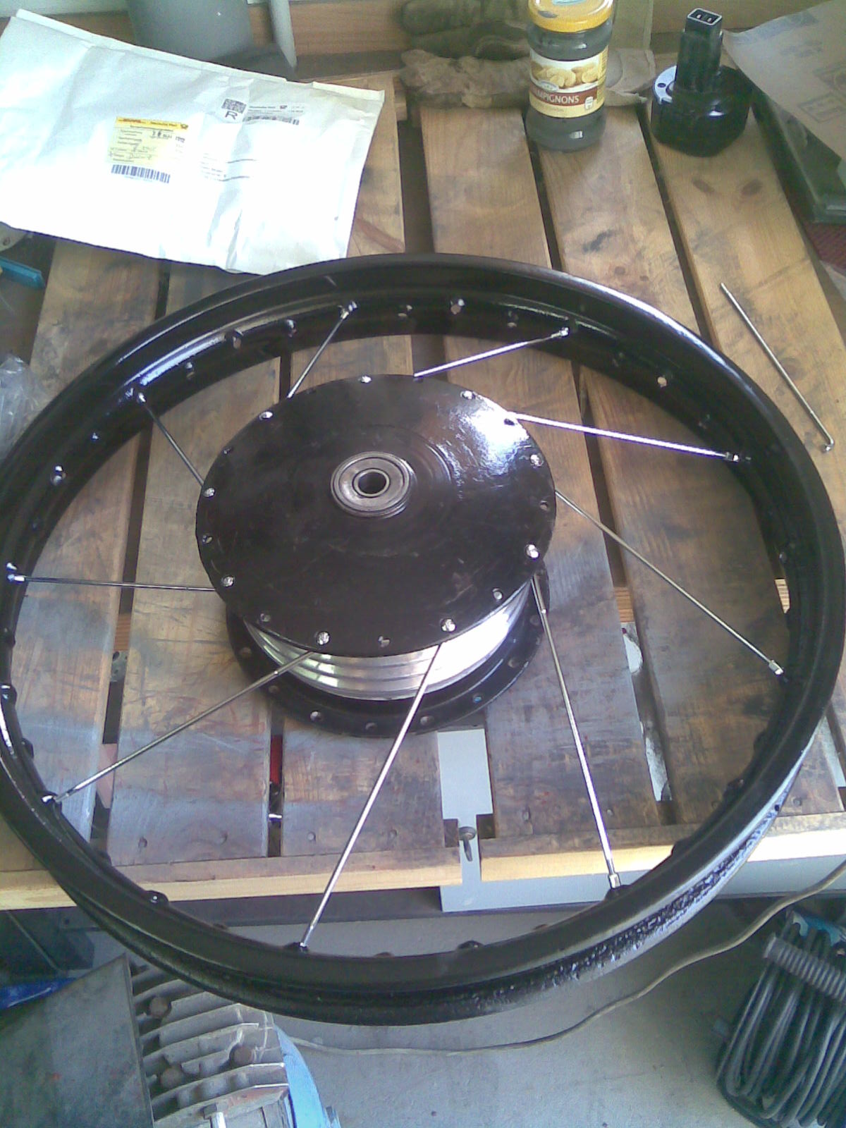

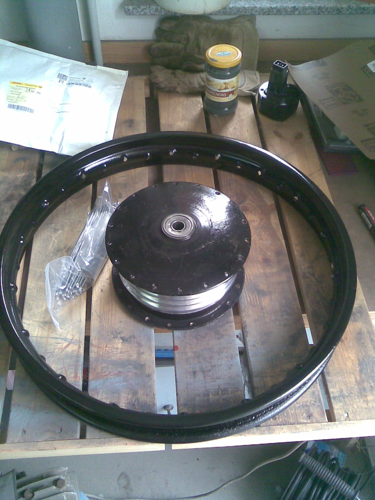

Heute mal das Vorderrad neu gespeicht:

Geht eigentlich, der Händler verlangt 60€ fürs einspeichen und zentrieren, find ich jetzt nicht zu viel... Ich mache es aber gerne, das Speichen waren jetzt 30 minuten, das Zentrieren dauert bestimmt nochmal 1-1,5 Stunden, macht aber spass wenns klappt, ist jetzt das 5.mal das ich ein DKW-Rad einspeiche... Also klappt das schon...

60,- Euro ist ein mehr als fairer Kurs. Da ich es nicht selber kann, hab ich beim Yamaha-Händler das dreifache abdrücken müssen...plus den Speichensatz. Na ja, man sollte nie vorschnell irgendwas in Auftrag geben. Hab jetzt ne kleine aber feine Hinterhof-Werkstatt nur für SR und XT gefunden....deutlichst günstiger, besser und vor allem mit Lust auf Schrauben. Dauert vielleicht etwas länger, aber das ist es mir wert.
