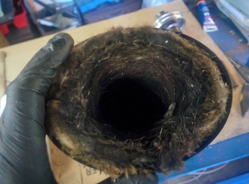

Der geneigte Leser wird sich fragen, was das denn schon wieder soll was der Stoni da macht.
Ich wollte immer schon einen BOS oder Akrapovic ESD haben. Meine jetztigen ESD's gefallen mir alle nicht zu 100%.
Ich hatte auf dem Treffen mit Dieter gesprochen und der hat mir zu Testzwecken deinen kurzen BOS angeboten.
Zwischenzeitlich ist mir dann relativ günstig der Carbon Topf zugelaufen.
Der ist aber mit seinen 50cm zu lang als Highup Auspuff, siehe Bilder.
Die Leo Vince Krümmeranlage will ich behalten. Also habe ich überlegt, wie das passen könnte.
Der ESD Topf soll etwa in Höhe des Nummernschildes enden. Die Tröte kann drüber hinaus gehen.
Also muss der Topf gekürzt werden. Ich habe da gemessen und überlegt wo noch hier und da ein Zentimeter einzusparen ist und bin zu dem Ergebnis gekommen, dass der ESD um 8cm auf 42 cm gekürzt werden soll.
Gesagt, getan. Mit der Flex und der dünnen VA-Scheibe ging das ganz gut.

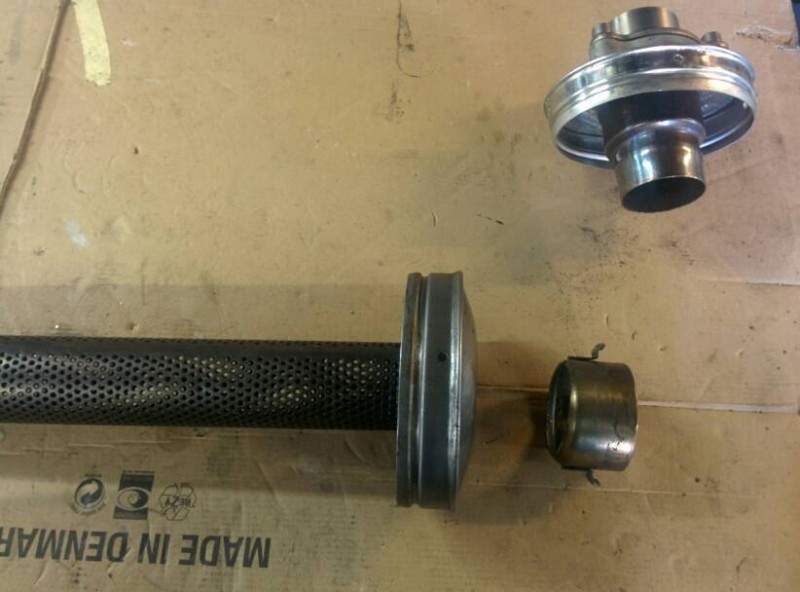

Beitrag von guzzistoni » 23.08.2017 10:31

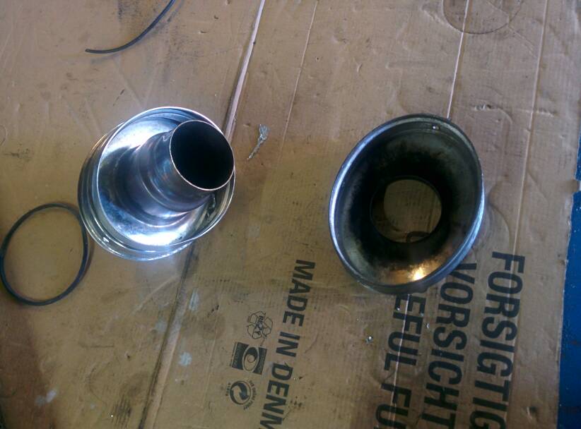

Vorher hatte ich mal bei den beiden ESD die Endkpappen abgebaut um mir die Konstruktion anzuschauen, denn eine Überlegung war, die Bolt on Kappe an den Carbon Topf zu bauen.
Re: guzzistoni's Knubbel * weiter geht's *
#2689

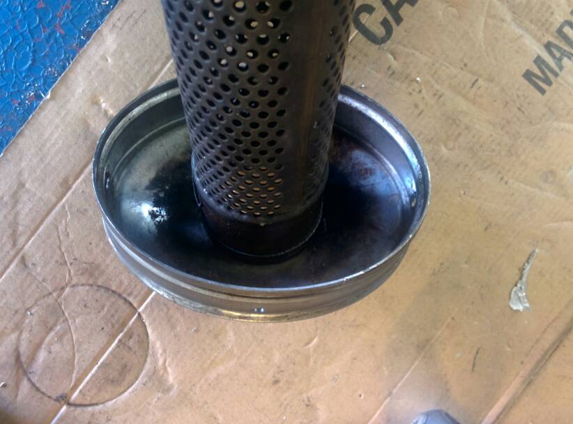

Beitrag von guzzistoni » 23.08.2017 10:37
Ich habe mich dafür entschieden, den Slip on Anschluss zu verwenden, denn das spart etwa 2 cm Baulänge.

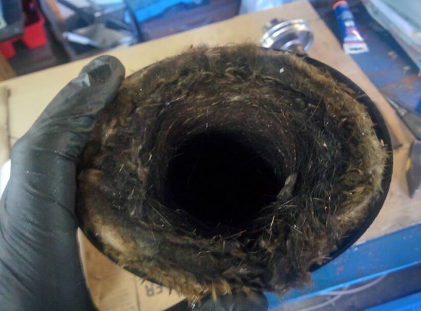

Das Kürzen der Innereien ist kein Problem, aber derzeit quäle ich mich, die Kappe wieder auf den abgesägten ESD zu bekommen.
Das ist bei dem BOS alles sehr gut und leider auch sehr passgenau gearbeitet. Unter der Carbonhaut befindet sich ein gewickeltes dünnes Blech.

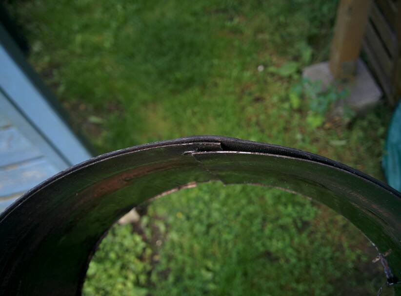

Beitrag von Dieter » 23.08.2017 10:50
guzzistoni hat geschrieben:Unter der Carbonhaut befindet sich ein gewickeltes dünnes Blech.
Das ist der Grund warum der BOS-Carbon im gegensatz zu den Leo-Carbon hält und nicht platzt.
