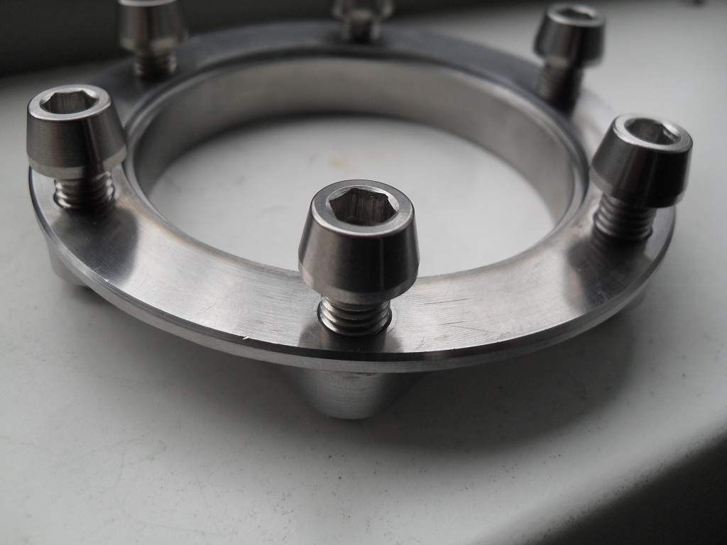

Heute kam der Dhl Bote 8) (ich liebe DHL, gestern bestellt/verschickt heute gekommen :top: )
Ein paar Titanschräubchen :D
Bringen auch noch mal 30g

Beitrag von Biedi » 10.03.2012 18:08
Jop, die Karre dreht leichter/schneller hoch, wird etwas handlicher und die Motorbremse ist etwas höher.
Isgesamt habe ich dann 670g an rotierender Masse eingespart
Hyperplates 250g
Polrad abgedreht 200g
Anlasserfreilauf 220g
