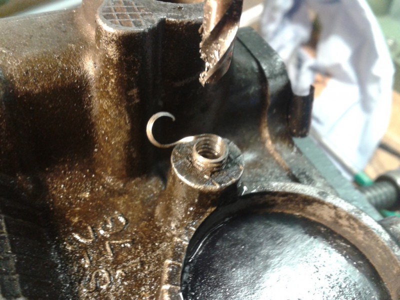

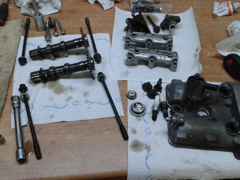

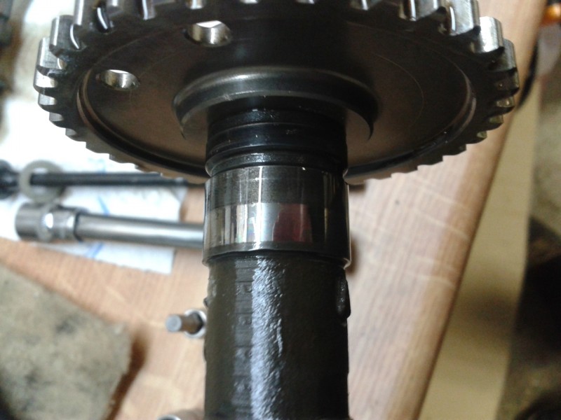

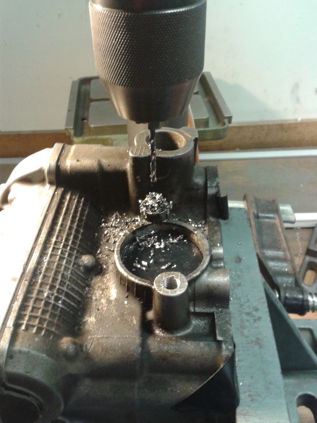

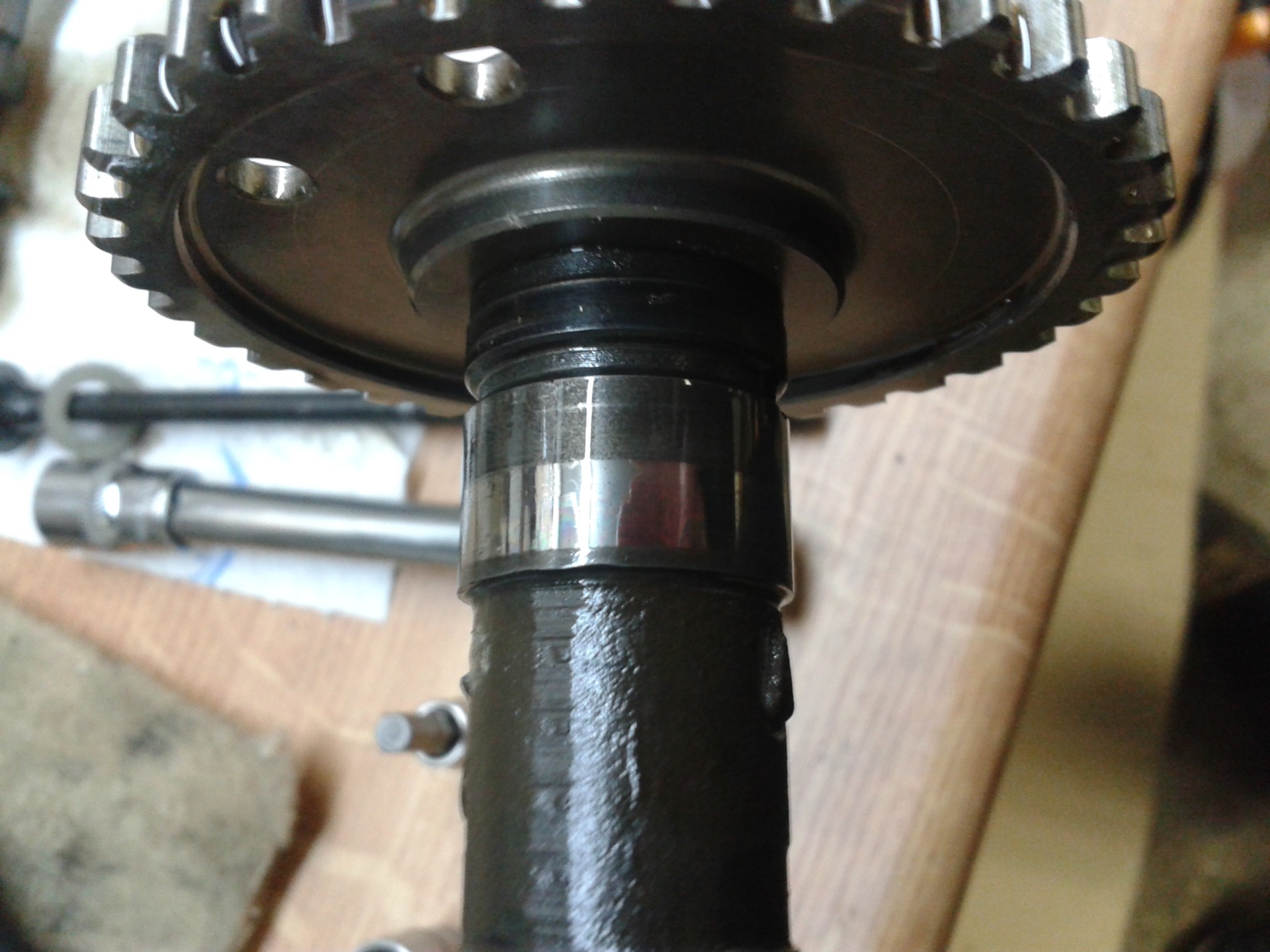

Heute hab ich den Zylinderkopf vorne abgebaut, damit ich die Schraubenstummel aus dem Krümmerflansch entfernen kann. Und die Maße für die Schwingenachsbuchsen hab ich noch aufgenommen.
Dabei ist mir diese Gleitfläche aufgefallen. Gut sieht das nicht aus oder?

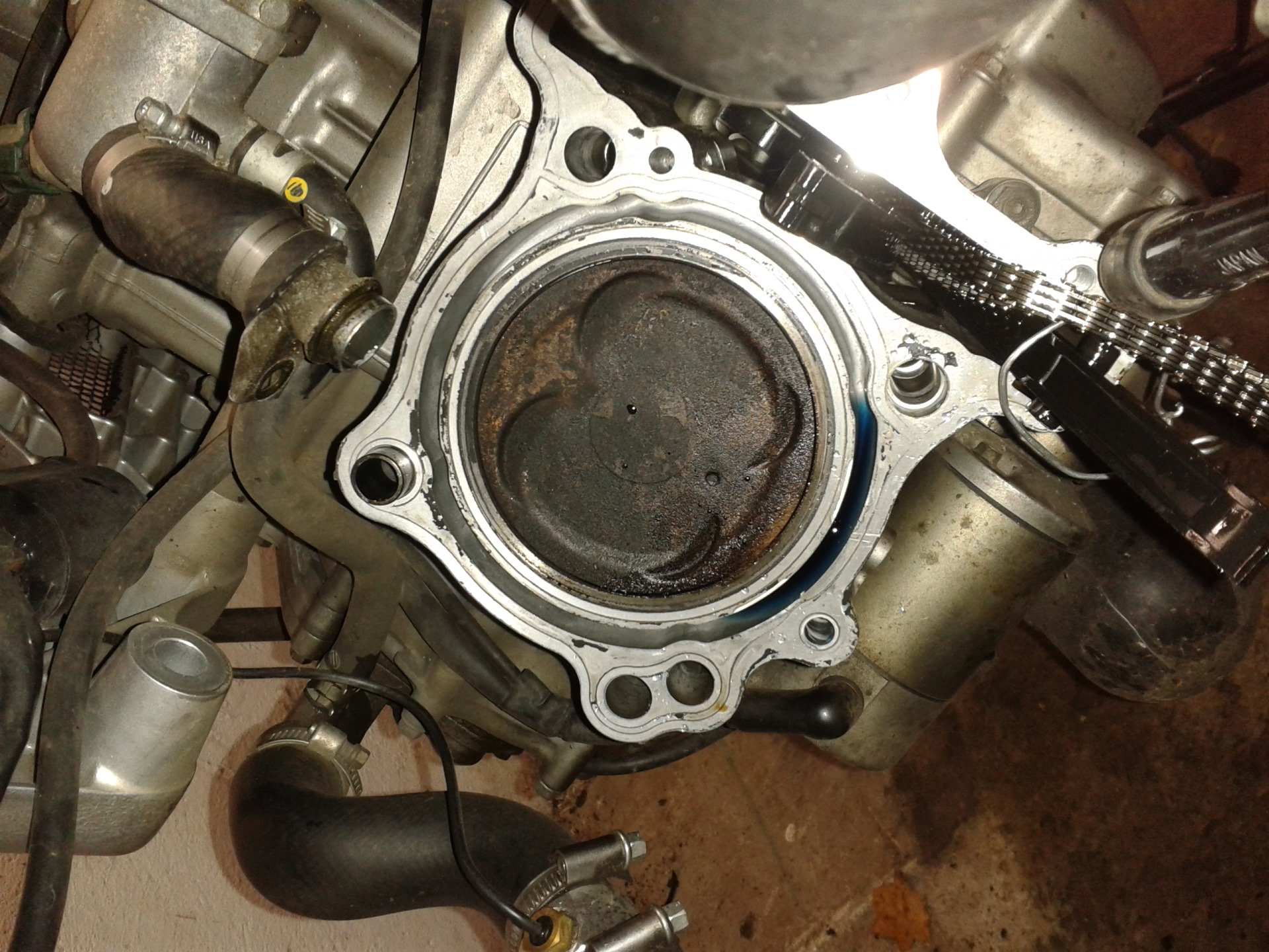

Und hier noch ein Bild von einem Kolben, der voller Kohle ist... Scheiss Drossel
Re: Lucy, so schwingen die Probleme!
#276
Beitrag von guzzistoni » 12.02.2014 20:06
Ich würde mir wegen der NW keine Sorgen machen, da hat ja nichts gefressen. Das lass man so, und der Kolben ist doch auch OK, was erwartest Du nach ~50tsd Km. Da ist immer Zeugs drauf.

Beitrag von hannes-neo » 12.02.2014 20:13
Ok, naja ich hätte die auch wieder eingebaut. Aber Kontrolle ist besser. ;) bier
Beim ösen der Dehnschrauben hatte ich etwas Panik, dass ich die auch noch abreisse, genau wie die Krümmerschrauben. Die waren richtig fest. Aber Ende gut alles gut. Jetzt nur noch die Stummel ausbohren und dann schraub ich den Kopf wieder rauf.

Beitrag von IMSword » 12.02.2014 20:20
Kolben & Lagerfläche sehen Gut aus !
Achte darauf, wenn du wieder alles verschraubst, die Lagerböcke schön über Kreuz wie im WHB beschrieben anzuziehen.

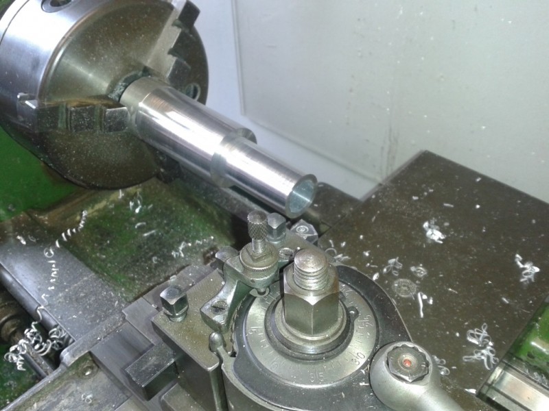

Nachdem die Buchsen gestern endlich fertig geworden sind, habe ich heute die Schwinge mit selbigen ausgestattet und eingebaut.
Die Schwinge sitzt ohne die Achse satt und spielfrei im Rahmen. Ich gehe davon aus, dass das richtig ist. Falls nicht, bitte ich um konstruktive Tipps.
Da die Schwingensachse (original SV) im eingebauten Zustand auf der rechten Seite ca 1,5mm über den Rahmen hinaus ragt und die Mutter auf der linken Seite nur zur Hälfte greift, muss da noch gearbeitet werden.
Das große Gewinde auf der rechten Seite der Achse werde ich von innen 2mm abdrehen. Dadurch kann ich die Achse tiefer reinschrauben. Nun noch den dicken Bund der Mutter um 1,5-2mm abdrehen und die Mutter greift mit mehr als 5 Gängen.

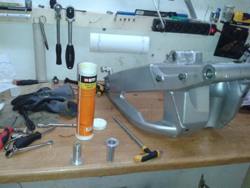

Beitrag von hannes-neo » 18.03.2014 16:50
Hier noch zwei Bilder von der kopflosen Rettungsaktion.

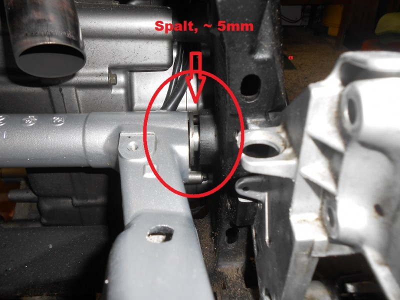

Beitrag von guzzistoni » 18.03.2014 18:10
Die GSR-Schwinge hat normalerweise gut 5mm Luft und sitzt nicht "saugend schmatzend" im Rahmen, da sind die Lagerbuchsen irgendwie nicht richtig geraten. Da musst Du nochmal nachschauen Hannes.
Sonst sieht das doch alles super aus :!: Du bist auf dem richtigen Weg :top:

Beitrag von hannes-neo » 18.03.2014 18:16
Schau mal auf die Bilder. Auf der Werkbank liegen neben Schwinge die gedrehten Adapterbuchsen, die dafür sorgen, dassaus 5mm Luft "saugend schmatzend" wird. Ich wollte mich vergewissern, dass ich die Adapter auch richtig gefertigt habe.
Re: Lucy schwingt!
#284
Beitrag von guzzistoni » 18.03.2014 18:20
Wenn die 1:1 kopiert sind -- in den Außenmassen -- sollte da Luft zwischen Rahmen und Schwinge sein :!:
Re: Lucy schwingt!
#285
Beitrag von hannes-neo » 18.03.2014 18:25
Nein, die original Lagerhülsen sind mit drin. Die kann man schlecht kopieren, da das gehärteter Stahl ist. Ich habe die Breite der Lagerung um 4mm verbreitert durch die Adapter. Die Adapter stecken in den Lagerhülsen und verengen den Durchmesser auf 20mm für die Achse.
