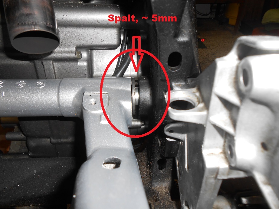

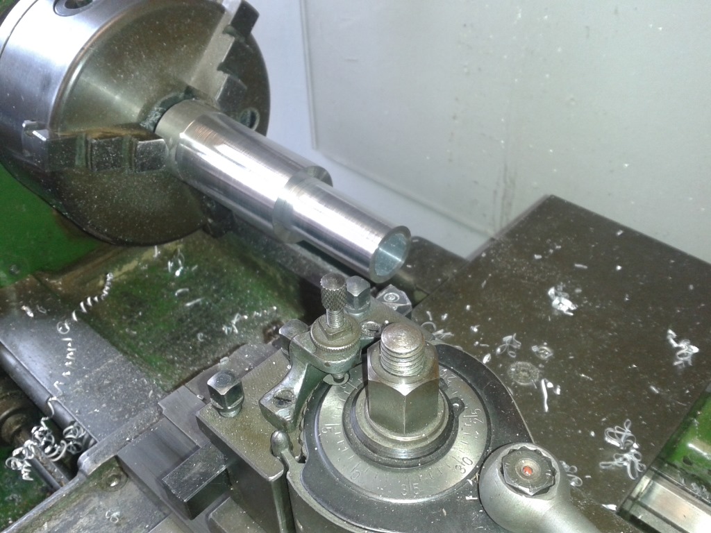

Nachdem die Buchsen gestern endlich fertig geworden sind, habe ich heute die Schwinge mit selbigen ausgestattet und eingebaut.
Die Schwinge sitzt ohne die Achse satt und spielfrei im Rahmen. Ich gehe davon aus, dass das richtig ist. Falls nicht, bitte ich um konstruktive Tipps.
Da die Schwingensachse (original SV) im eingebauten Zustand auf der rechten Seite ca 1,5mm über den Rahmen hinaus ragt und die Mutter auf der linken Seite nur zur Hälfte greift, muss da noch gearbeitet werden.
Das große Gewinde auf der rechten Seite der Achse werde ich von innen 2mm abdrehen. Dadurch kann ich die Achse tiefer reinschrauben. Nun noch den dicken Bund der Mutter um 1,5-2mm abdrehen und die Mutter greift mit mehr als 5 Gängen.

Das Hinterrad lässt sich zwar zentrieren, aber das will ich erst morgen machen, wenn ich die Kleine aus der Schwebeposition wieder auf den Schwingenständer stelle. Dazu muss ich morgen aber erst die 2 Buchsen für den Umlenkknochen drehen. Ich hab 5 und 21mm gemessen. Was sagt der Thunfischtreiber, ava und Guzzi dazu???

Beitrag von hannes-neo » 18.03.2014 16:50
Hier noch zwei Bilder von der kopflosen Rettungsaktion.

Die GSR-Schwinge hat normalerweise gut 5mm Luft und sitzt nicht "saugend schmatzend" im Rahmen, da sind die Lagerbuchsen irgendwie nicht richtig geraten. Da musst Du nochmal nachschauen Hannes.
Sonst sieht das doch alles super aus :!: Du bist auf dem richtigen Weg :top:

Beitrag von hannes-neo » 18.03.2014 18:16
Schau mal auf die Bilder. Auf der Werkbank liegen neben Schwinge die gedrehten Adapterbuchsen, die dafür sorgen, dassaus 5mm Luft "saugend schmatzend" wird. Ich wollte mich vergewissern, dass ich die Adapter auch richtig gefertigt habe.
Re: Lucy schwingt!
#284
Beitrag von guzzistoni » 18.03.2014 18:20
Wenn die 1:1 kopiert sind -- in den Außenmassen -- sollte da Luft zwischen Rahmen und Schwinge sein :!:
Re: Lucy schwingt!
#285
Beitrag von hannes-neo » 18.03.2014 18:25
Nein, die original Lagerhülsen sind mit drin. Die kann man schlecht kopieren, da das gehärteter Stahl ist. Ich habe die Breite der Lagerung um 4mm verbreitert durch die Adapter. Die Adapter stecken in den Lagerhülsen und verengen den Durchmesser auf 20mm für die Achse.
