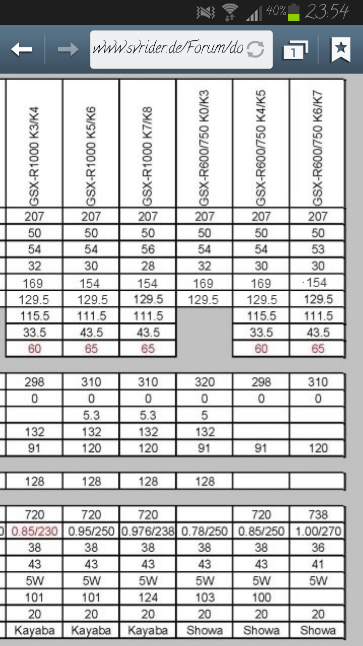

was? laut stonies liste hat die 600er k1-k3 unten, oben 54, 50 und laut liste ist sie komplett identisch mit der 1000er

na toll....und wieso in gottes namen steht dann in der liste, dass die nen 54er durchmesser hatt???
da in der liste steht eindeutig 50/54 bei angabe der durchmesser!!!???

Weil die Übersicht nicht 100% korrekt ist. Der wert trifft auf die 750iger zu aber nicht für die 600. Ausserdem überprüfe ick doch bevor ick geld ausgebe ob det passen könnte.
Desweiteren hättest du Probleme mit dem Offset bekommen. Wir mussten bei meiner Kombi auch mächtig ackern damit det zusammen passt. 1000ner K4 oben und 600 K4 unten passen nicht vernünftig zusammen. Eins von beiden wird demnächst noch getauscht.

Mal nur so, die liste ist nicht von mir, stammt glaube ich aus dem US-Forum. Ich habe die Sachen nicht nachgeprüft! Wollte Dich auch nicht verunsichren! oder so. Aber ich glaube das die anderen Werrte , bis auf die 600k1-k3 stimmen. Kauf doch nicht so wild drauf los, das bringt doch nichts. Frag doch vorher gezielöt, ob die Teile die Du kaufen willst passen! Es sind hier doch einige im Forum die sowas schon gemacht haben --- mußt mal ein wenig forschen in der OWL oder bei den Umbauten :!:
