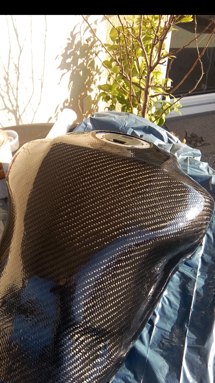

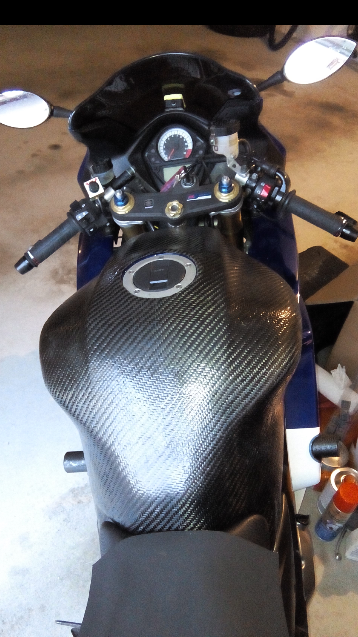

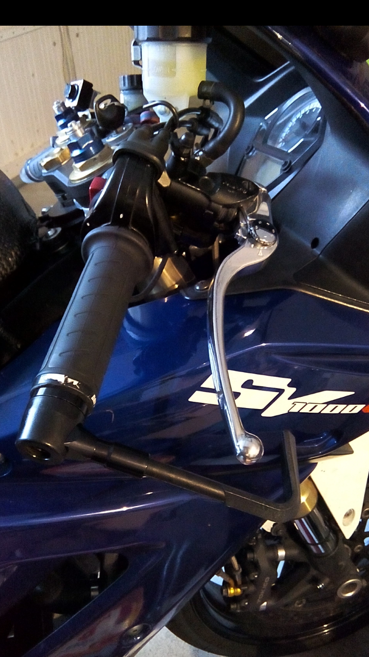

Ich hatte letztens auf Heizgriffe umgebaut und im Anschluss das rechte Lenkerendgewicht verloren. Naja. Endlich n Grund die Leverguards zu besorgen. Und ich hab endlich die Radialpumpe montiert. Dann noch n Bild von der Tankhaube, die im Winter n glattes Finish bekommt.

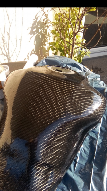

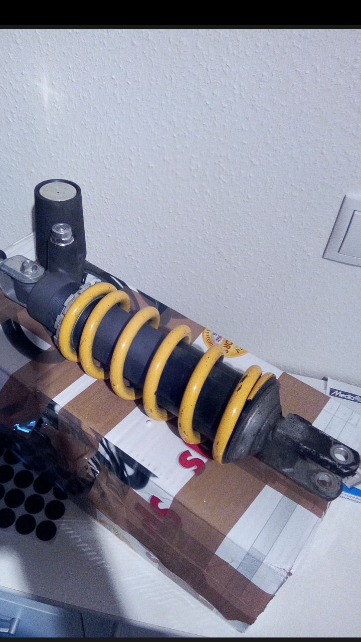

Beitrag von focuswrc » 31.12.2015 10:18
Gestern mal bei gegangen und das Finish meines Tankcovers aufpoliert. Dann kam noch Post. Ich wechsel vom K2 aufs K4 Federbeinda ich von 430 auf 480er Federratr wechsel und n Fuffi fürs Bein günstiger is als ne Feder.

Sieht ja gut aus die Tankhaube, wie hast Du die poliert?

Beitrag von Munky » 31.12.2015 13:02
guzzistoni hat geschrieben:Sieht ja gut aus die Tankhaube, wie hast Du die poliert?
Ich würd mir keine fahrwerkskomponenten ohne service mehr einbauen.
Man macht das ja nur um eine verbesserung zu erhalten. Meistens sind diese vermeintlich besseren federbeine auch nicht mehr das wahre da sie auch mal einen service benötigen.

Beitrag von focuswrc » 31.12.2015 19:07
Habs mit schleifpapier so lange bearbeitet, bis es halbwegs glatt war und hab jetzt die 4. Schicht Klarlack drauf..
Federbein hab ich deshalb jetzt besorgt, da ich mitte Januar zum Fahrwerksservice geh und hab mir gleich ne passende Feder geordert. das Federbein war halt dabei. :D

Beitrag von focuswrc » 31.12.2015 20:54
na ich hoffs doch. Merks mittlerweile schon etwas, dass vorne und hinten in der Härte zu weit auseinander liegen und die Fuhre dann etwas instabil fährt. freu mich schon aufs neu abgestimmte Fahrwerk dann aufm Hockenheimring..
Hab dank meiner 105kg fahrfertig vorne die 97,6er Federn der 1000er statt den 85ern in der 750K5 Gabel reingemacht. jetzt passt Hinten halt nicht mehr dazu.. Das originale SV Federbein passt zwar von der Härte, die Einstellung ist aber mehr n Schalter als n Einstellbereich.

Beitrag von focuswrc » 03.01.2016 14:50

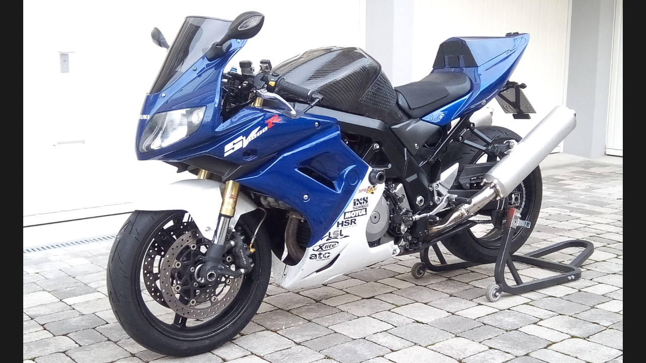

Das Mopped is nu wieder zusammen. Tankgrip draufgeklebt, Federbein drin, Härte is deutlich spürbar, Länge des Federbeins hat unbelastet 5 mm am Arsch ausgemacht, also höher.
Jetzt muss ich mir nur noch ne Sitzbank bauen, auf der dann nur noch Moosgummie klebt.

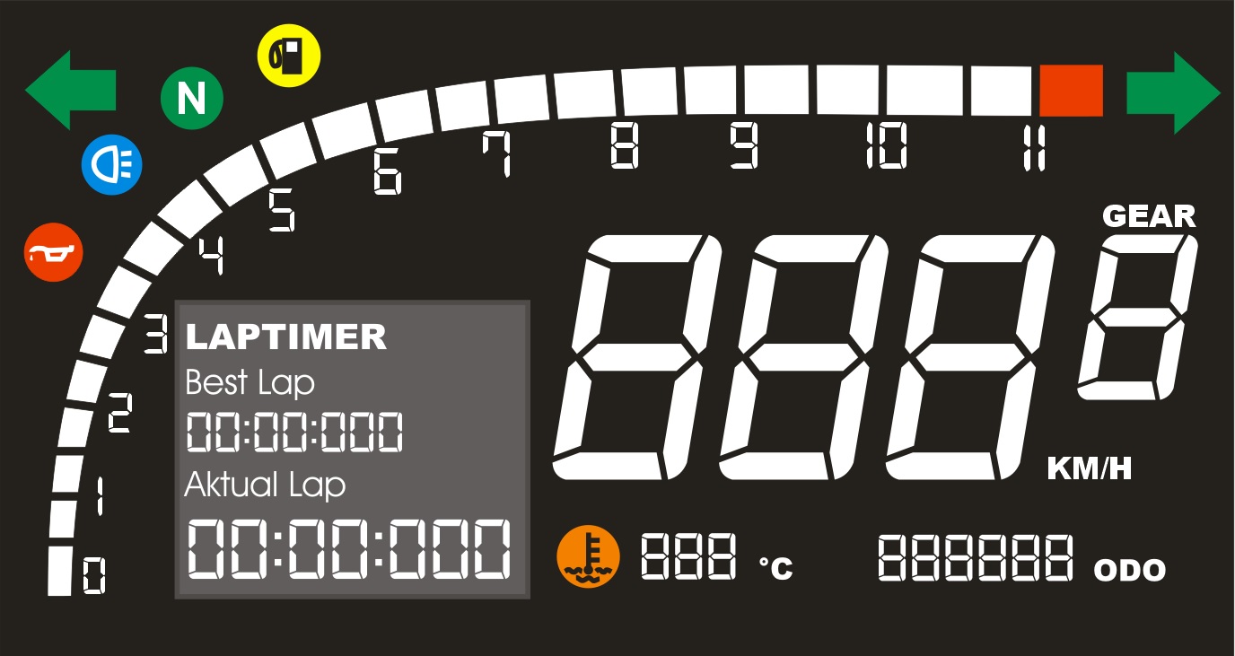

Beitrag von focuswrc » 06.01.2016 21:38
So. Ich habse jetzt glaub nemme alle.

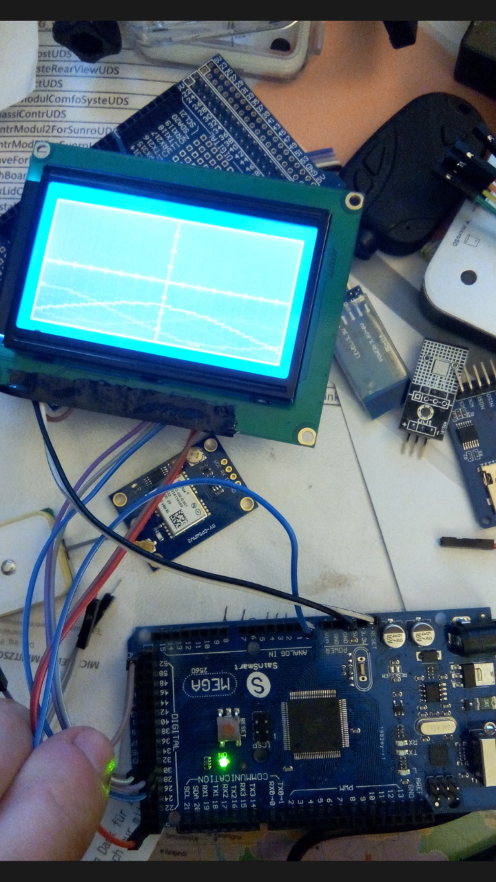

Ich trage mich momentan mit dem Gedanken, mir n TFT Dashboard zu bauen. Bauteiltechnisch hätte ich an nen Arduino oder Raspberry Pi gedacht mit nem 4-5 Zoll Monitor.
Aussehen hab ich mal zusammengemalt wie ich mir das denke. der Haken: ich hab vom Programmieren keine Ahnung, von den Bauteilen zumindest KFZ Elektriktechnisch, wie es n Meister halt kennt/kann.
Im Prinzip ist die Ansteuerrung der Kontrollleuchten, der ganzen Zahlen und der Laufbalken der Drehzahl zu realisieren. der Laptimer per GPS wär dann noch das i-Tüpfelchen.
Ganganzeige hätte ich über die Übersetzungsrate aus Motordrehzahl und Geschwindigkeit (Getriebeausgangsdrehzahl) errechnet.

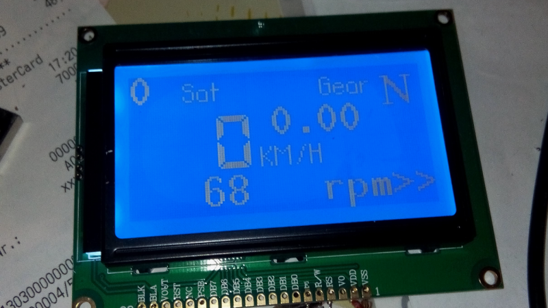

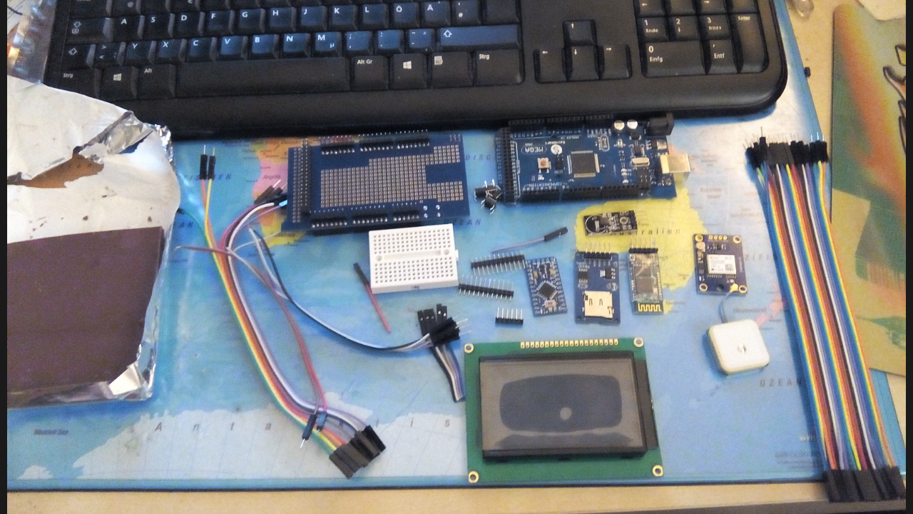

#284
Beitrag von focuswrc » 14.02.2016 15:38
Es beginnt. Einmal Teile plus Nervennahrung und dann noch n Funktionstest mit nem programmierten Oszi. Funktioniert sogar und ich glaub das wird auch mal benutzt.

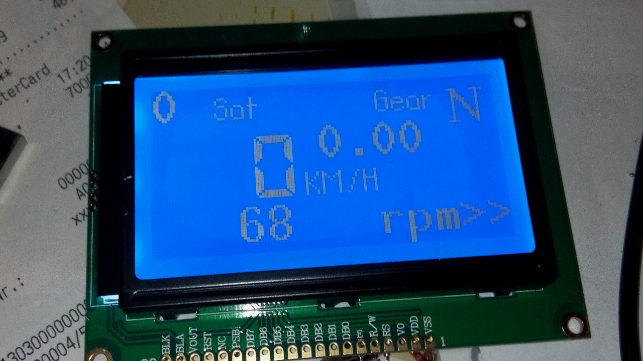

#285
Beitrag von focuswrc » 25.02.2016 18:32
Gaaaanz langsam wirds.
Ich hab nun ne Blinkeranzeige in den Ecken unten, Neutralanzeige oben rechts. Anzahl Sateliten oben links, GPS Geschwindigkeit groß und über Sensor die Geschwindigkeit rechts daneben. Unten in der Mitte die Drehzahl. Da hader ich noch. Jetzt muss noch Uhrzeit und Km-Stand reingequetscht werden. Dann noch n untermenü mit dem Laptimer. Fernlichtlampe muss ich mal sehen ob ich nich eher ne blaue LED anschließe, is eindeutiger erkennbar.
