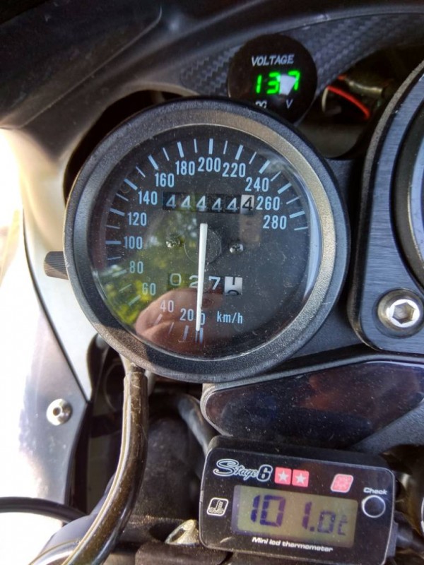

Beitrag von guzzistoni » 06.06.2018 16:47
Schnarrrpszahl auffem Tacho:
(sind aber real 50tsd mehr)

Zeigt das Voltmeter eigentlich immer an?
Beiträge: 13992
Re: guzzistoni's Knubbel * weiter geht's *
#2844
Beitrag von jubelroemer » 06.06.2018 19:40
Nur bei eingeschalteter Zündung wenn man es an der Vergaserheizung bzw. geschaltetem Plus abzapft.
Wie gut erkennt man denn die grüne Anzeige bei Sonneneinstrahlung :?: Von roter Anzeige würde ich jetzt eher abraten :!:

@ Matthias alles Original ! ( Original Suzuki Gsxr 750w)
@ JR kann man sehr gut sehen, auch bei Sonnenschein, die Scheibe ist aber dunkel getönt und beschattet die Anzeige sehr gut. Und nein! Mich lenktvdas nicht ab, denn ich gucke überhaupt nicht auf die Anzeigen :-)

Beitrag von saihttaM » 07.06.2018 6:17
jubelroemer hat geschrieben:Nur bei eingeschalteter Zündung wenn man es an der Vergaserheizung bzw. geschaltetem Plus abzapft.
Kann ich also auch am Licht abgreifen. Passt mir hervorragend, weil ich da ja eh das Kabelgedöns für die Relais liegen habe.
#2848
Beitrag von guzzistoni » 07.06.2018 7:23
Ich habe den Strom für das Voltmeter an der Vergaserheizung angegriffen, ist aber wohl Wurscht wo man es macht, Beleuchtung ist sicher auch eine gute Stelle.
Der absolute Wert ist mir auch nicht sooo wichtig, sondern eher signifikante Änderungen der Bordspannung, um ggf. frühzeitig Fehler/Defekte zu erkennen.

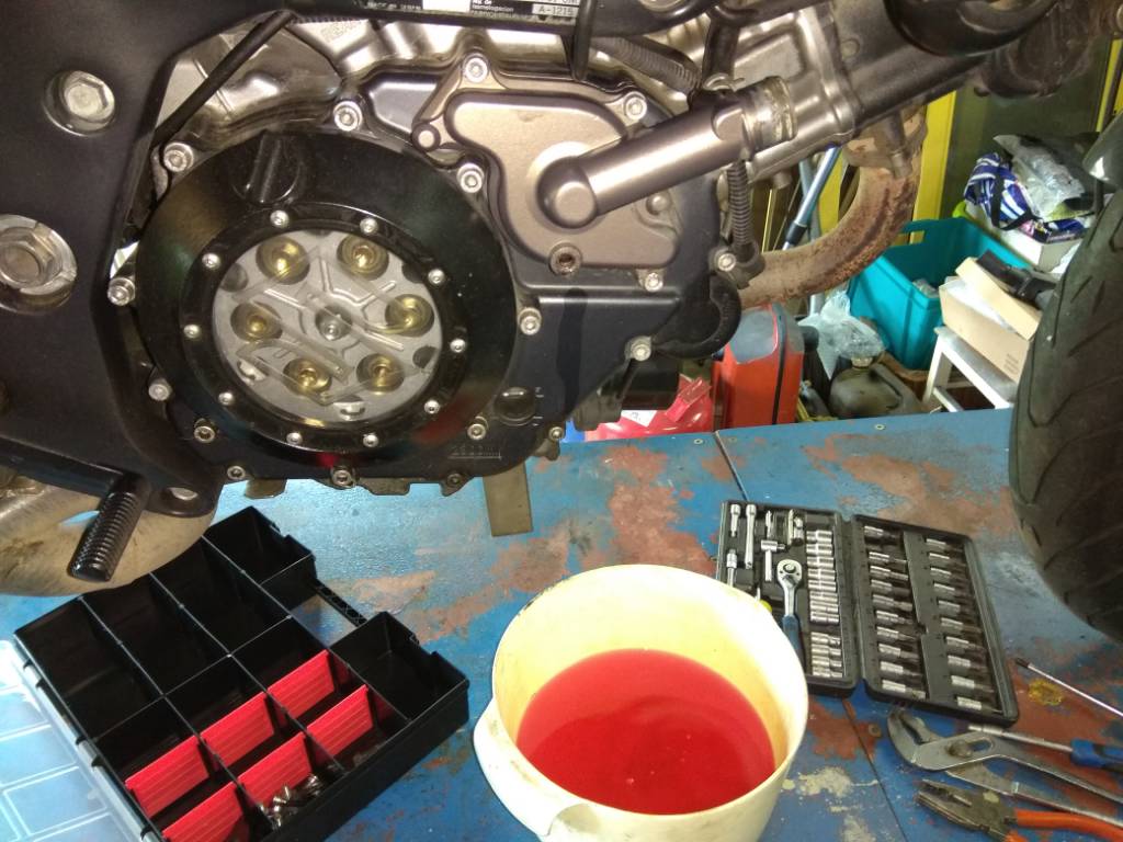

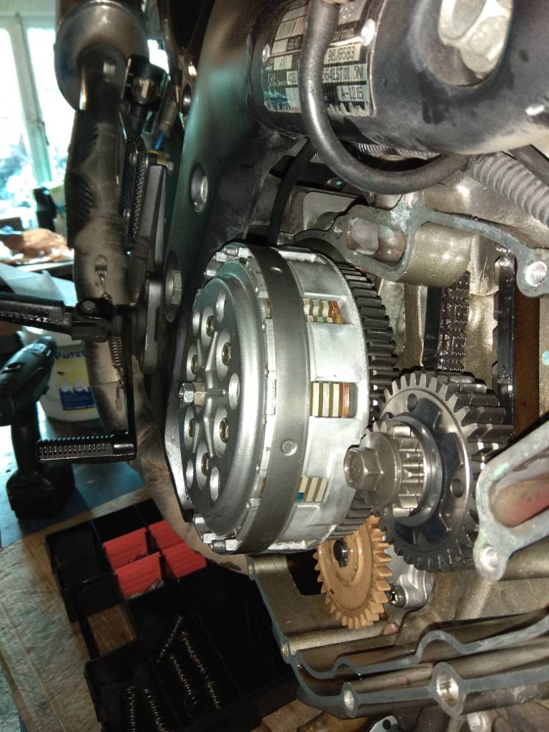

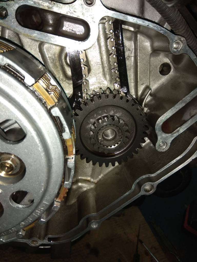

Heute das Projekt Gladius-Primärritzel angegangen:
Erstmal Wasser abgelassen und Seitendeckel abgebaut ( trotz Mopped auf dem Seitenständer ca. 1 l. Öl ausgelaufen, habe ich aber aufgefangen).

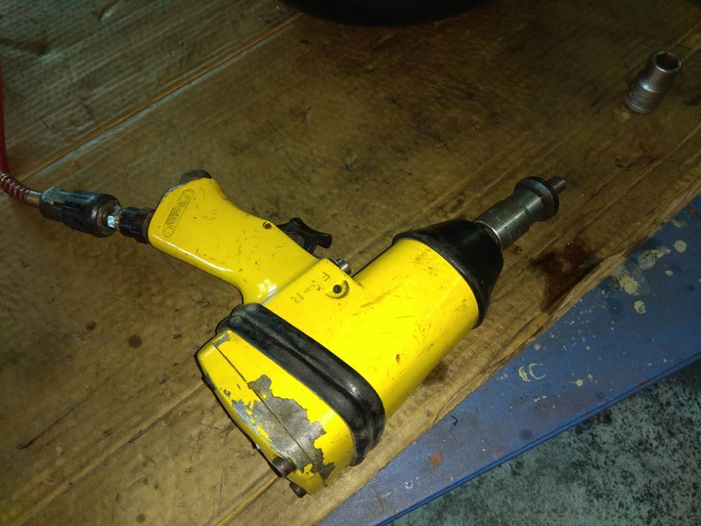

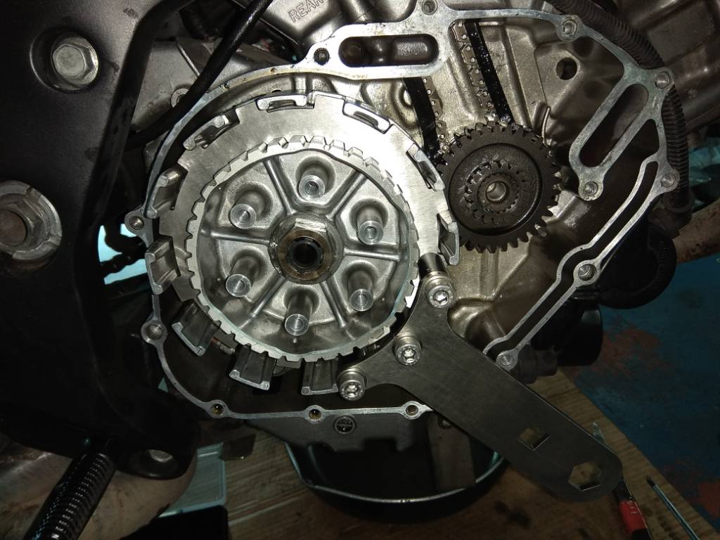

Ritzelmutter ließ sich mit Schlagschrauber gut lösen. Und der tolle Kupplungskorbhalter vom Ruffy ist wieder zum Einsatz gekommen.

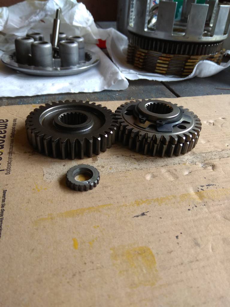

Auf dem Bildern sind die Unterschiede der beiden Ritzel gut zu erkennen.

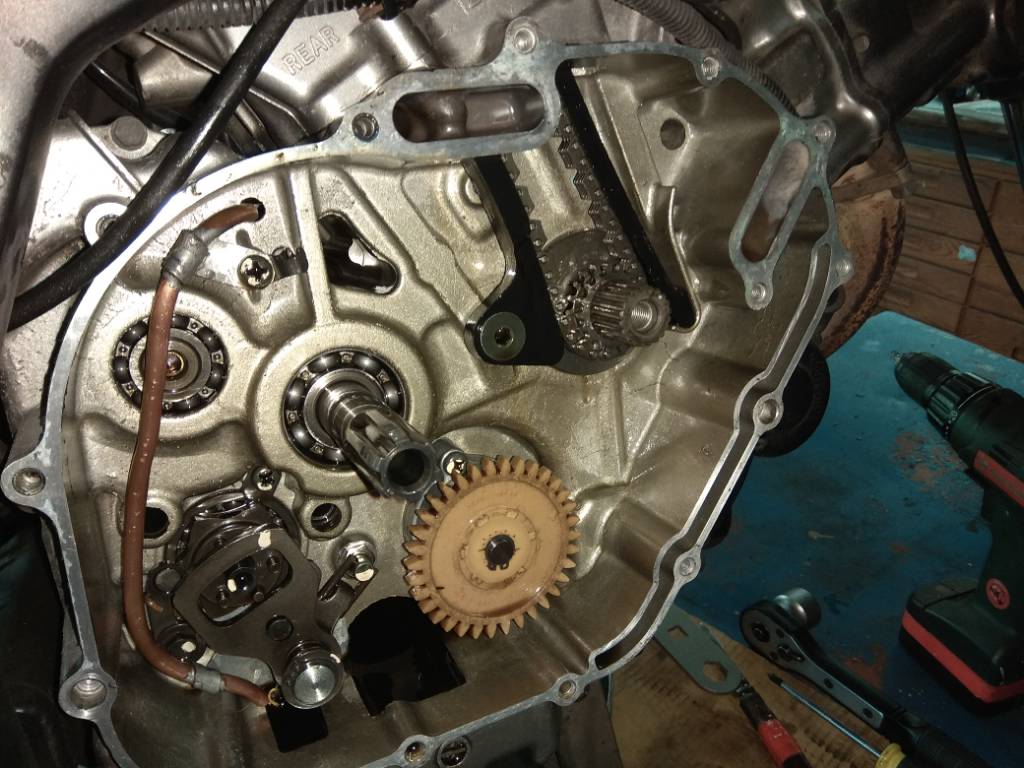

Zusammenbau ging auch zunächst ohne Probleme. Ich habe jetzt eine Kupplung von der Kante eingebaut.
