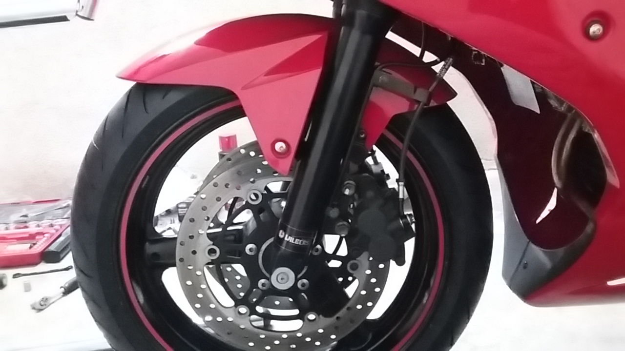

Zum einen sind die Stahlflexleitungen nun montiert. Die Verlegung war prinzipiell ganz einfach und auch nach mehrfachem Überprüfen im voll ausgefederten und eingefederten Zustand gibt es absolut keine Probleme. Dann habe ich mich nun auch endlich der Scheibe gewidmet.

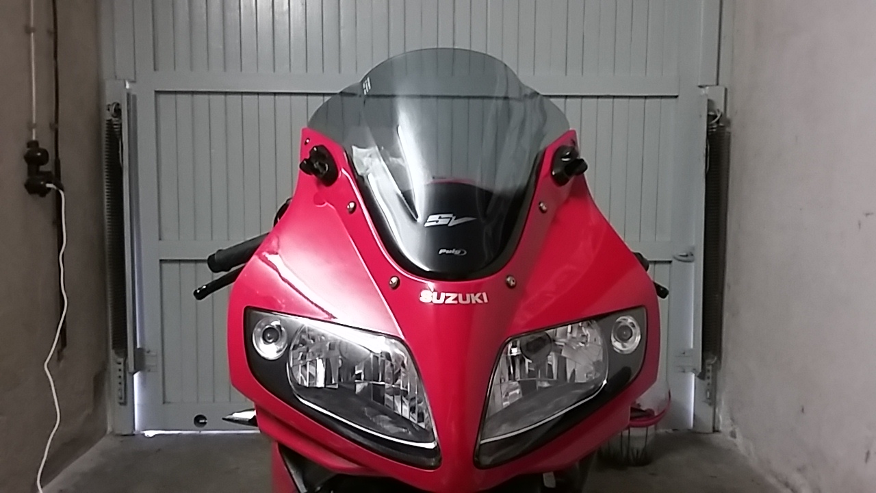

Also Scheibe ab...
... Scheibe dran

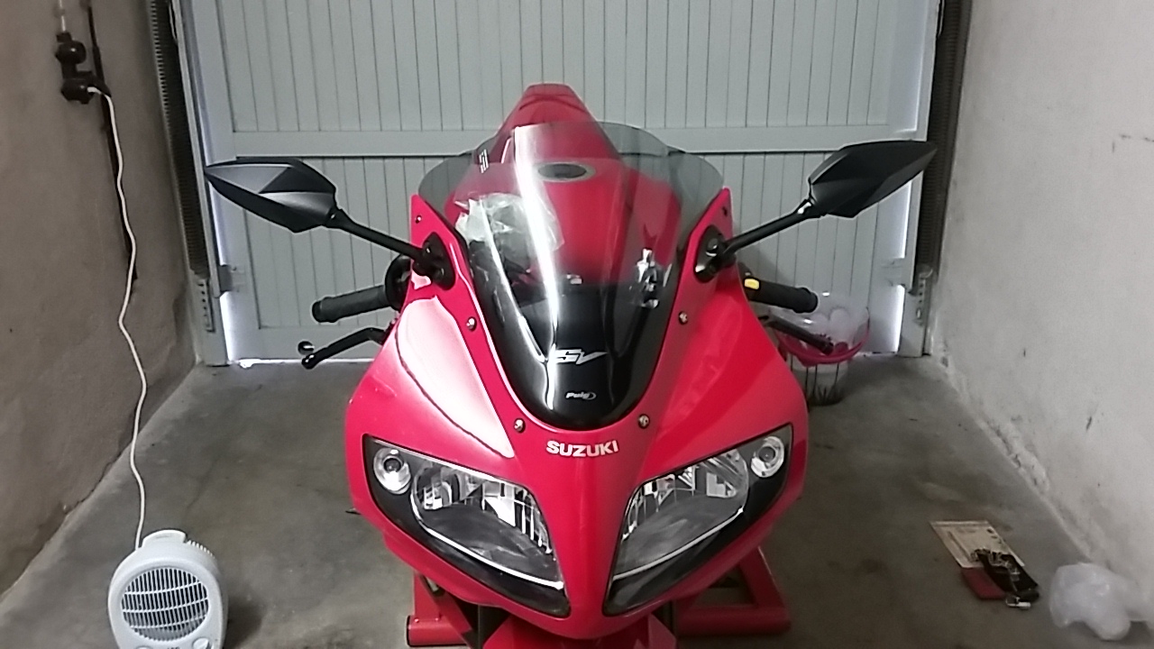

Und zu guterletzt auch noch die umgebauten Spiegel montiert. Sieht echt gut aus finde ich
Also Scheibe ab...
... Scheibe dran

Auf das Fahrverhalten haben doch nur die anderen Gabelfedern und die Absenkung der Gabel Einfluss oder war da sonst noch was dabei?Arminator650 hat geschrieben:Wenn sich jetzt auch noch alles so fährt...

Ansonsten: sieht alles chick aus, aber warum hast Du keine ganz schwarze Scheibe genommen? Das würde doch besser zu Deinem Rot-Schwarz Motto passen.

Also auf das Fahrverhalten wirkt sich noch der 70er Querschnitt des Reifens, die Bremsbeläge und die anderen Leitungen aus. Und zwar nicht direkt auf's Fahrverhalten, aber auf's Fahrgefühl die verlegten Rasten.

Ne ganz schwarze wollte ich net. schiel dann doch ganz gern ab und an mal durch die Scheibe nach vorne auf die Straße.

OK, wenn man sich häufiger soweit runter duckt, macht es Sinn keine ganz dunkle zu nehmen. Wobei man durch die ganz dunklen auch durchschauen kann. Die sehen schwärzer aus als sie sind. Ist so wie mit einer dunklen Sonnenbrille oder einem stark getönten Visier, die sehen auch schwarz aus aber man kann durchschauen (Nachts natürlich nicht).Arminator650 hat geschrieben:Ne ganz schwarze wollte ich net. schiel dann doch ganz gern ab und an mal durch die Scheibe nach vorne auf die Straße.

Schon eine Idee wie du die Luft aus den Leitungen kriegst? Wenn du die konventionelle Art der Entlüftung wählst empfiehlt es sich evtl. von der (leicht geöffneten) Entlüftungsschraube mit einer Spritze Bremsflüssigkeit in den Sattel zu drücken und die Luft nach oben raus zu drücken (Ausgleichsbehälter natürlich vorher leer machen und Deckel auflegen).Arminator650 hat geschrieben:Bis auf das befüllen der Bremsflüssigkeit und das Entlüften der Bremsen sind somit meine Winterumbauten alle fertig![]()

Scheibe sieht aus als wenn es ein gerader Schnitt ist ohne Wulst. Muss auf die Scheibe dann nicht noch so ein Kantenband drauf oder täusche ich mich.

Kantenband?
Wozu das denn?
Sieht doch Sch...e aus!
Wozu das denn?

Weil manche TÜV-Prüfer Wert darauf legen. Macht man dann halt für den TÜV-Termin ´dran. Mache es auch immer nur dafür dran, da es sich während der Fahrt dauernd löst und dann im Weg rumflattert.Black Jack hat geschrieben:Kantenband?

@Römer: Die Leitungen hatte ich vor von unten zu füllen, genau wie du es beschrieben hast.
Also wegen der Scheibe, die ist schon leicht abgerundet und es stand dabei, dass es ohne Kantenschutz geht. Scharfkantig ist sie auf jeden Fall net.
