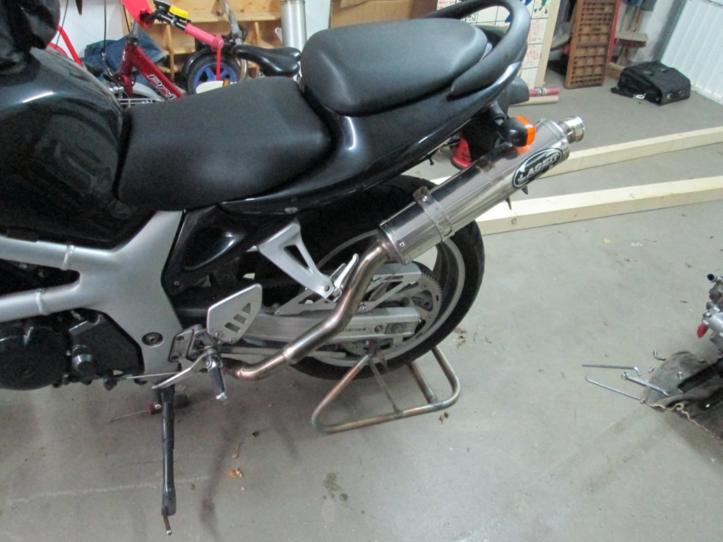

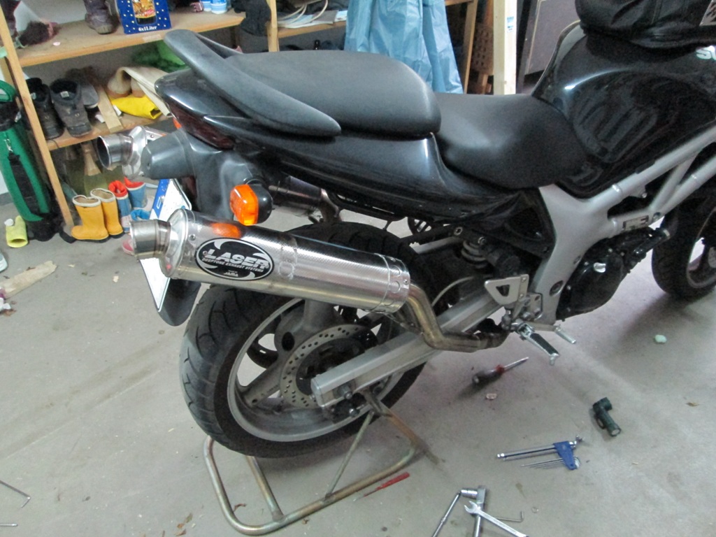

Ja, hoffe ich brauche dann den Ständer nicht ändern, bin gespannt ob die Kanten Anlage auch am Knubbel Rahmen/Schwinge/Federbein/Zahnriemen vorbei passt... Der hintere Krümmer macht so nen Schlenker unters Federbein, wei es aussieht...

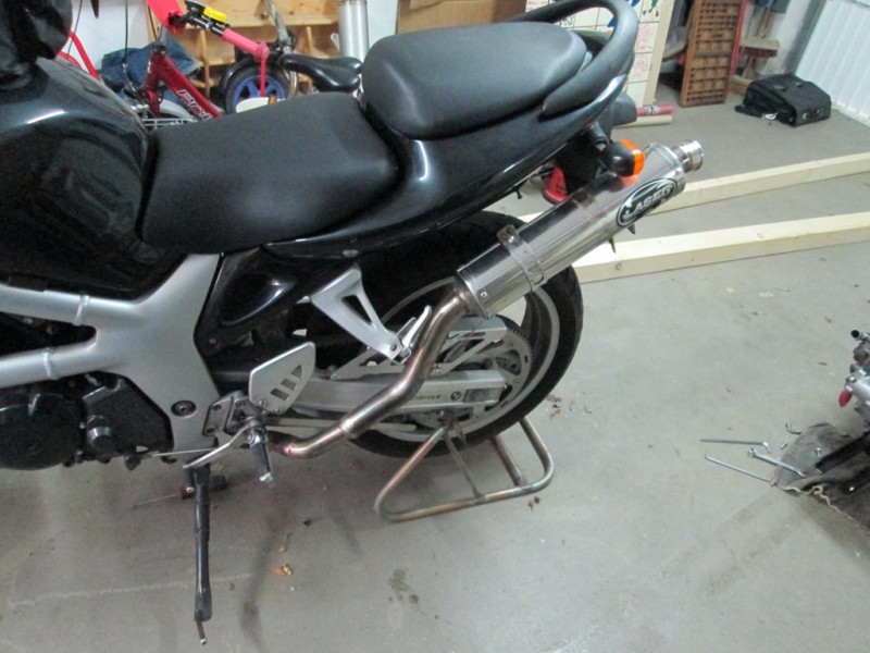

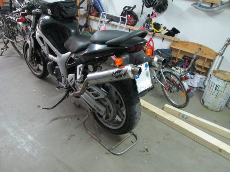

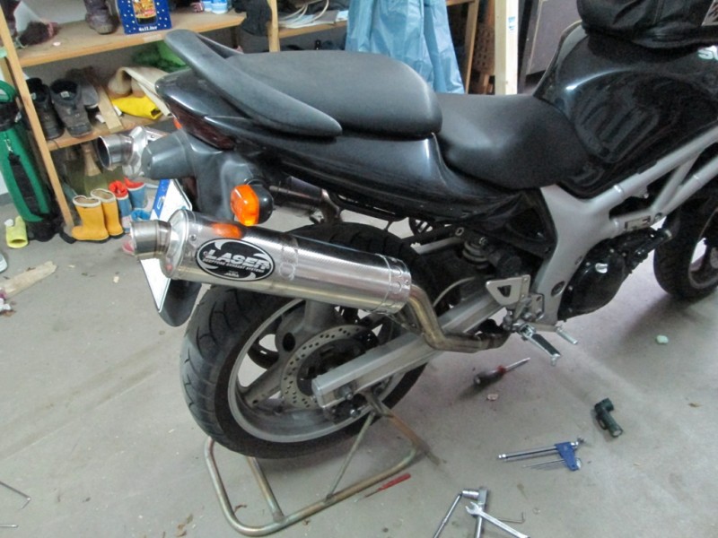

Beitrag von Dieter » 02.11.2012 17:06
Die Kanten Laser Anlage passt nicht wirklich gut an die knubbel, der Ständer kommt auch noch dran, irgendwie wieder nicht das was ich mir vorgestellt hatte...

Beitrag von guzzistoni » 02.11.2012 17:17
Ist denn der Seitenstäner der Kante so viel anders???
So sieht das ja auf den ertsen Blick nicht aus, als könne man das so einfach passend machen :(
Sonst finde ich den Auspuff von der Sache her gut, ESD müssten wohl noch gekürzt werden etc. :!:

Ähem, neschöne Schubkarre haste da jetzt stehen... :)
Ich hätt da mal ne Frage, was ist denn der Grundsätzliche Unterschied zwischen der Kante under Knubbel im Bezug auf Krümmer? Die Frage ist , kann ich ne Kante-Krümmeranlage von einem 3.Hersteller an meine Knubbel zimmern ohne alles ander mit umbauen zu müssen? Ich hätte nämlich gerne eine Krümmeranlage wo der vordere Krümmer schöner läuft und dicker ist so wie z.b. beim Guzzistoni. Gibts da was anderes als den Leo EVO2?
Gruß Patrick
Re: Dieter's Zahnriemenmopped & DKW Reparatur Thread
#294
Beitrag von Dieter » 02.11.2012 17:45
Schumi-76 hat geschrieben:Gibts da was anderes als den Leo EVO2?
Gruß Patrick
Hallo, mir ist nur die Leo komplettanlage bekannt. Ist aber auch allene nicht Leistungsfördernd, dick muss nicht immer gut sein.
Die Kanten-dicke Leo Anlage untenrum passt nicht An die Knubbel.
Wenn du an ne knubbel ne Kanten Anlage dran machen willst brauchst du auf jeden Fall auch die Krümmerstücke mit dem Flansch vorne und hinten, manche Anlagen passen dann, andere nicht, die Kante ist im Bereich Federbein/Schwinge/Rahmen anders, da eckt es hier und da an...
Ausprobiert hab ich nur die Leo komplett Kante -> passt nicht
und die auf oben den bildern, passt auch nicht...
Zum Laser auf den Bildern, der ist schon so gut wie verkauft, der käufer macht ihn bestimmungsgemäß an eine Kante und möchte 2 Takkonis (ABE) dran hängen. Ich bin kein Highup-Fan, da werd ich wohl doch doch irgendwann den Cagiva kram dranbauen müssen...
Schubkarre
Die kante ist irgendwie länger, da sind die Töppe bündig:
http://www.browdy.net/Misc/Laser3a.JPG

Beitrag von Dieter » 06.11.2012 20:17
Dieter hat geschrieben: und die auf oben den bildern, passt auch nicht...
Muss meine Aussage zurücknehmen:
Nachdem ich die Anlage jetzt mal "richtig" montiert habe, passt sie doch ganz gut. Der rechte Krümmer würde an die Schraube der Bremsankerstrebe anstossen, da hab ich erstmal ein Provisorium mit schlankem Kopf reingedreht -> passt.
Links geht alles sehr knapp am Zahnriemenschutz vorbei, passt aber, sogar der Seitenständerschalter geht, wer hätte das gedacht...
Hab dann mal im Dunkeln ne Probefahrt gemacht, das Teil ist echt laut :-) ok, Töppe ohne ABE.
Hannes keine Sorge, ich behalt sie nicht, das Highup ist einfach nicht meins, die Leo-ABE-Töppe sind genau so lang wie die gezeigten, dat geht auf der Knubbel gar nicht. (Schubkarre)
So bald nochmal die Cagiva-Anlage probieren, das im 3. Winter endlich mal ne Probefahrt gemacht werden kann, notfalls auch ohne Ständer :-)
Vorteil der jährlichen Krümmer Schraubereien: bei mir reissen keine festgegammelten Krümmerschrauben ab :wink:

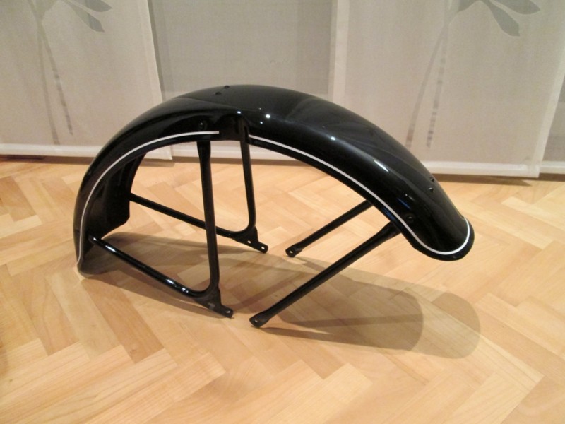

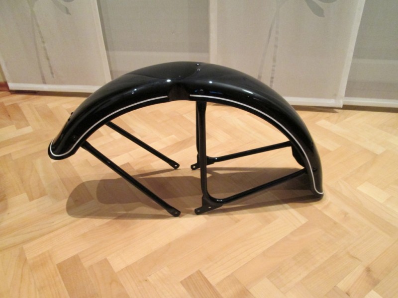

Und wie sieht das vollständige Mopi damit aus?
#300
Beitrag von Dieter » 14.03.2013 21:18
heikchen007 hat geschrieben:Und wie sieht das vollständige Mopi damit aus?
http://www.svrider.de/Forum/download/fi ... =21441&t=1
http://www.svrider.de/Forum/download/fi ... =25045&t=1
= (wieder)
http://www.svrider.de/Homepage/Bilderga ... 64183f.JPG
Aktuelle Fotos folgen dann wenns dran ist (soll noch ein paar Tage im warmen trocknen) und der Schnee weg ist...
