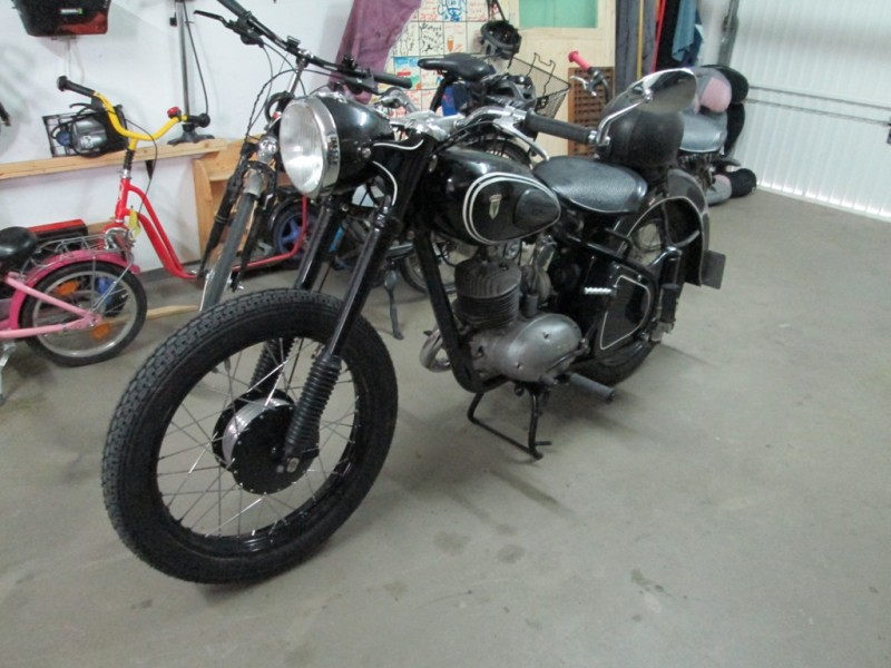

Beitrag von Dieter » 14.03.2013 20:58
So jetzt noch 6 Schrauben und dann ab zum TüV

Beitrag von heikchen007 » 14.03.2013 21:14
Und wie sieht das vollständige Mopi damit aus?

Beitrag von Dieter » 14.03.2013 21:18
heikchen007 hat geschrieben:Und wie sieht das vollständige Mopi damit aus?
http://www.svrider.de/Forum/download/fi ... =21441&t=1
http://www.svrider.de/Forum/download/fi ... =25045&t=1
= (wieder)
http://www.svrider.de/Homepage/Bilderga ... 64183f.JPG
Aktuelle Fotos folgen dann wenns dran ist (soll noch ein paar Tage im warmen trocknen) und der Schnee weg ist...
