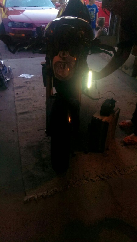

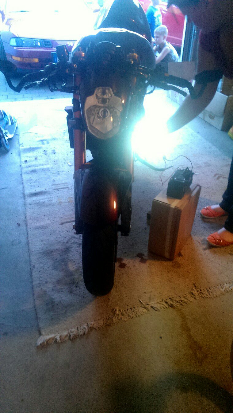

Beitrag von Schafmuhkuh » 29.03.2014 19:01
So gerade von Seminar daheim gekommen.
Während der heimfahrt etwas sinniert im Bezug auf diesen Thread:
http://www.svrider.de/Forum/viewtopic.php?t=87452
Habe in der Garage noch TFL's gefunden und mal angehalten.
Man wird auf jeden Fall gesehen :)
Ich glaube da werde ich mal was zurecht basteln.
Musste bei den Fotos etwas mit der Belichtung spielen um einen Eindruck zu vermitteln.

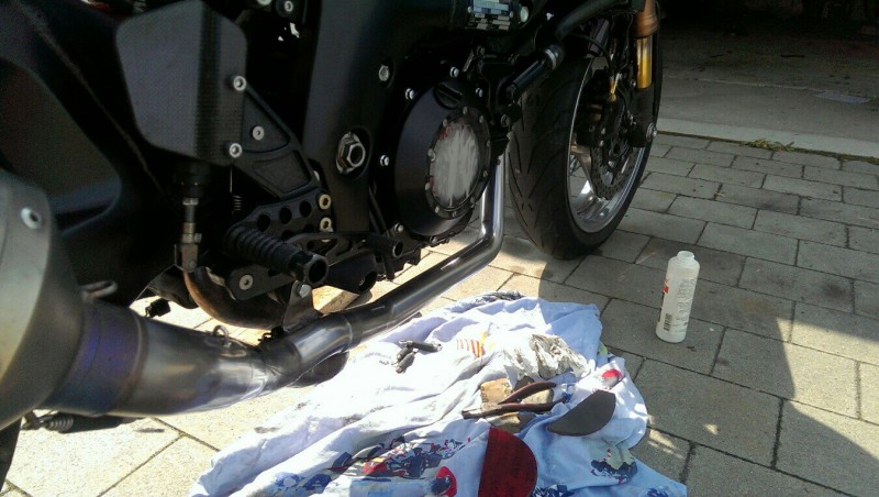

So nach ihrem bösen Krümmerriss steht die gute wieder in der Garage und wartet auf eine Reinigung.
Alles wieder tutti :D

Wie ist das mit dem Riss denn passiert? Und auch warum?
Re: AW: Schafmuhkuh's Diablo "wieder auf dem Prüfstand"
#295
Beitrag von Schafmuhkuh » 15.04.2014 22:21
Ich habe keine Ahnung. Kam von ner kleinen Runde mit Quickshifter heim und merkte bei der Fahrt das was anders klingt.
Beim nachschauen gesehen das ich einen 5cm langen riss im Krümmer habe an der Stelle wo auch die Befestigung vom Krümmer zum Rahmen ist. Der riss ist beim abkühlen größer geworden.
Und warum? Gute Frage! Der Krümmer hatte jetzt Ca 15tkm hinter sich, 7tkm davon umgescheist, eventuell stand es leicht unter Spannung. Aber im jetzigen Zustand ist nichts unter Spannung.
Jetzt ist die Schweisnaht nicht mehr ganz so filigran, aber sicher ist sicher. Muss ja nur halten bis bei mir ne 2in2 dran hängt :D

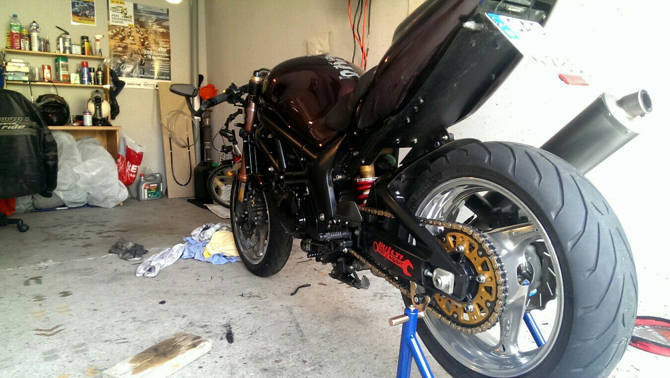

Heute große Putzerei!!!
Flugrost am Krümmer entfernt, Felgen geschliffen und poliert, lack, Kettenpflege, etc. Das volle Programm. War auch bitter nötig.
Da ich vor nächsten Sonntag zur Sternfahrt nicht fahren kann hab ich den Pflegeaufwand hinter mir, und das für ein paar Monate.

Soul
Re: Schafmuhkuh's Diablo "wieder auf dem Prüfstand"
#300
Beitrag von Soul » 19.04.2014 19:20
Bei der Heckansicht fällt mir auf, dass sich ne lackierte HUV gut machen würde :wink: Die Felgen kommen porno :) love
