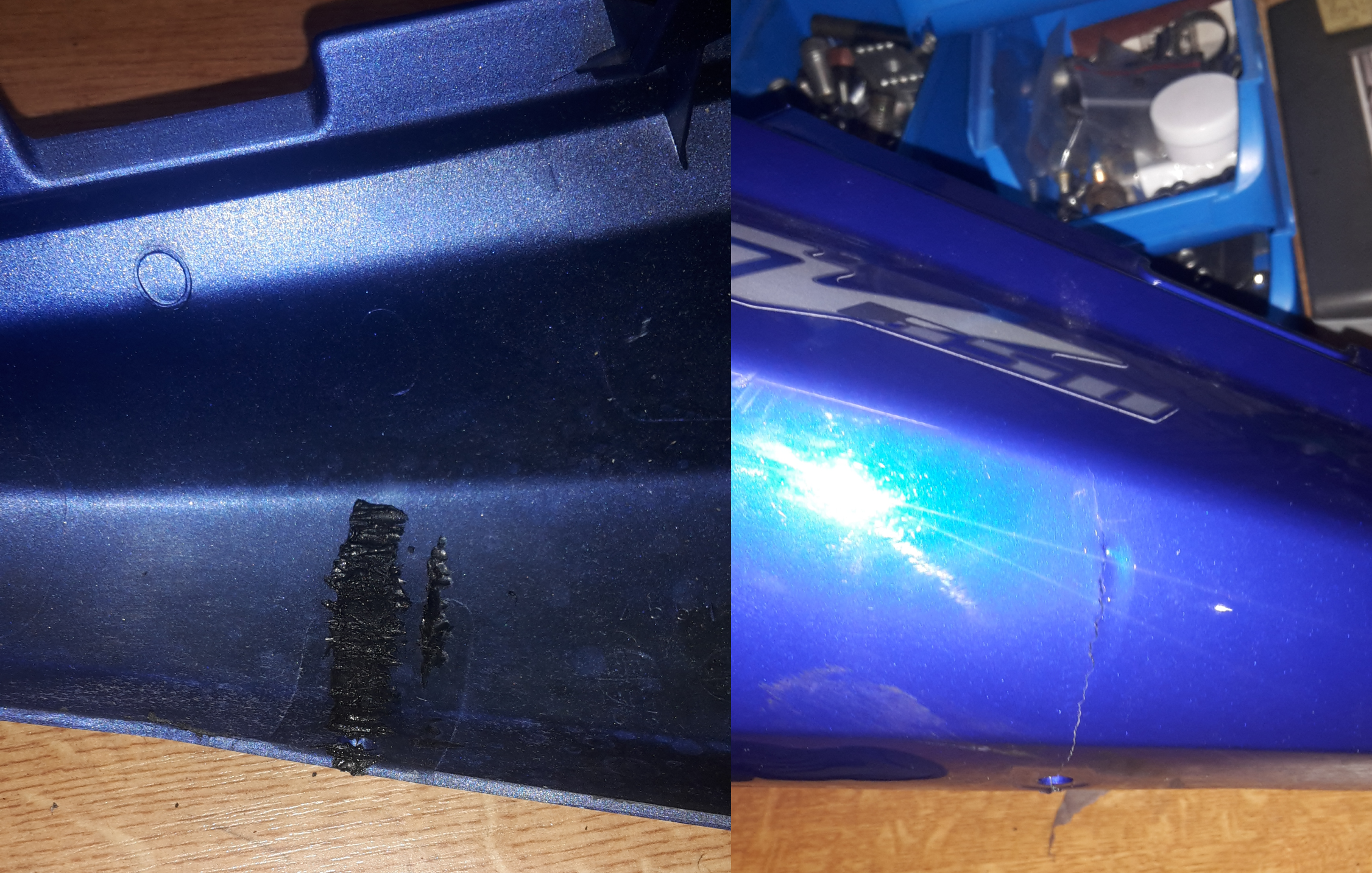

Weiter ging es mit der Heckverkleidung. Durch den Unfall vom Vorbesitzer war diese gerissen und ein ca daumengroßes Stück rausgebrochen.
Den Riss habe ich von innen geschweißt, das Daumengroße Stück habe ich gestern erst wieder gefunden. Das wird wohl auch noch rangeschweißt.

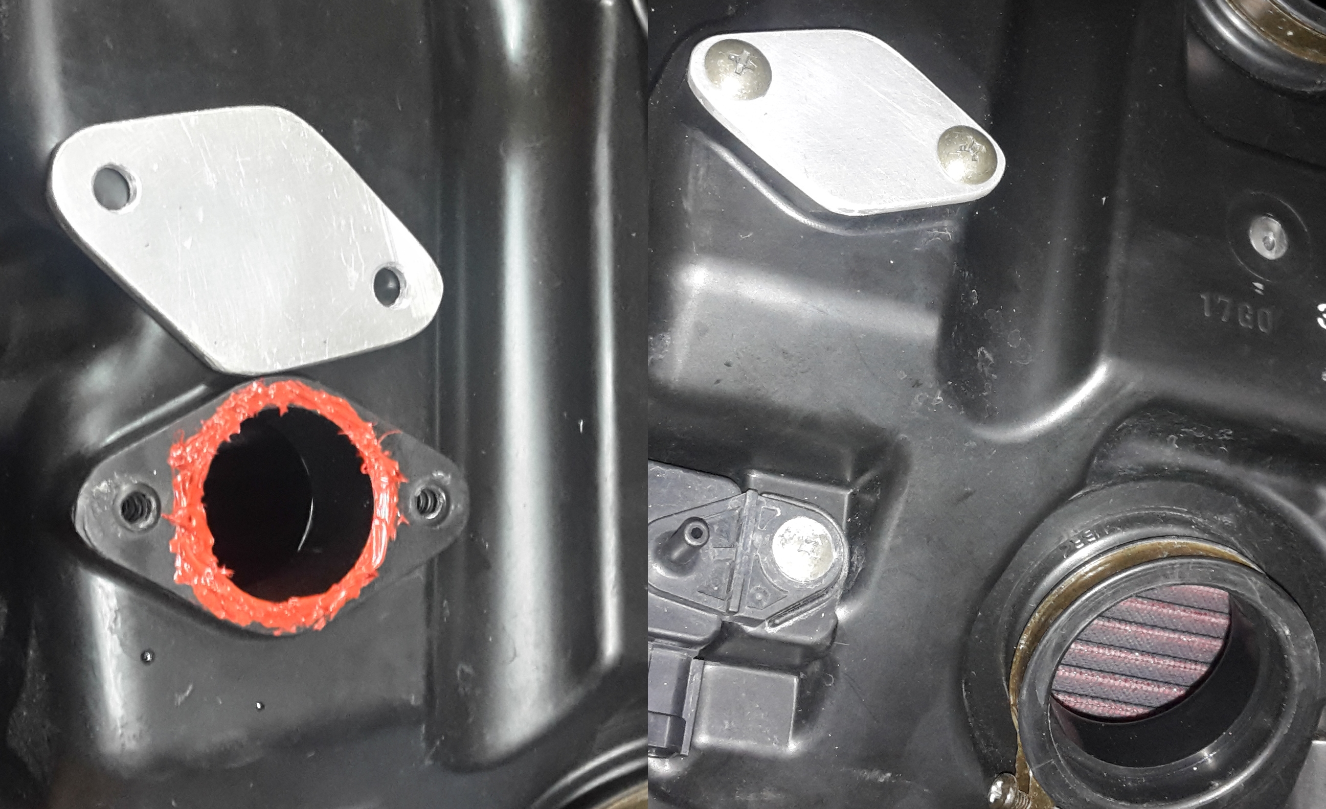

Danach habe ich mich daran gemacht, eine Abdeckung zu bauen, damit das Sekundärluftsystem rausfliegen kann.
Das SLS führt zwar auch zu dem schönen Abtourknallen, aber auf der Rennstrecke macht das System vorn und hinten keinen Sinn. Außerdem wird der Motorraum aufgeräumter und ich spare etwas Gewicht. Von Gewicht zu reden ist zwar müßig, solange man das komplette original heck verwendet, aber das kann sich früher oder später auch ändern.
An die Airbox wird unten das SLS Ventil angeschraubt. Da das nun entfällt muss eine entsprechende Abdeckung her.
Aus 3mm Alublech gefeilt und mit Dirko HT Dichtmasse luftdicht an der Airbox montiert, gefällt mir das doch gleich viel besser.
Auf der rechten Seite sieht man den frisch gewaschenen und geölten K&N Luftfilter durchblitzen.

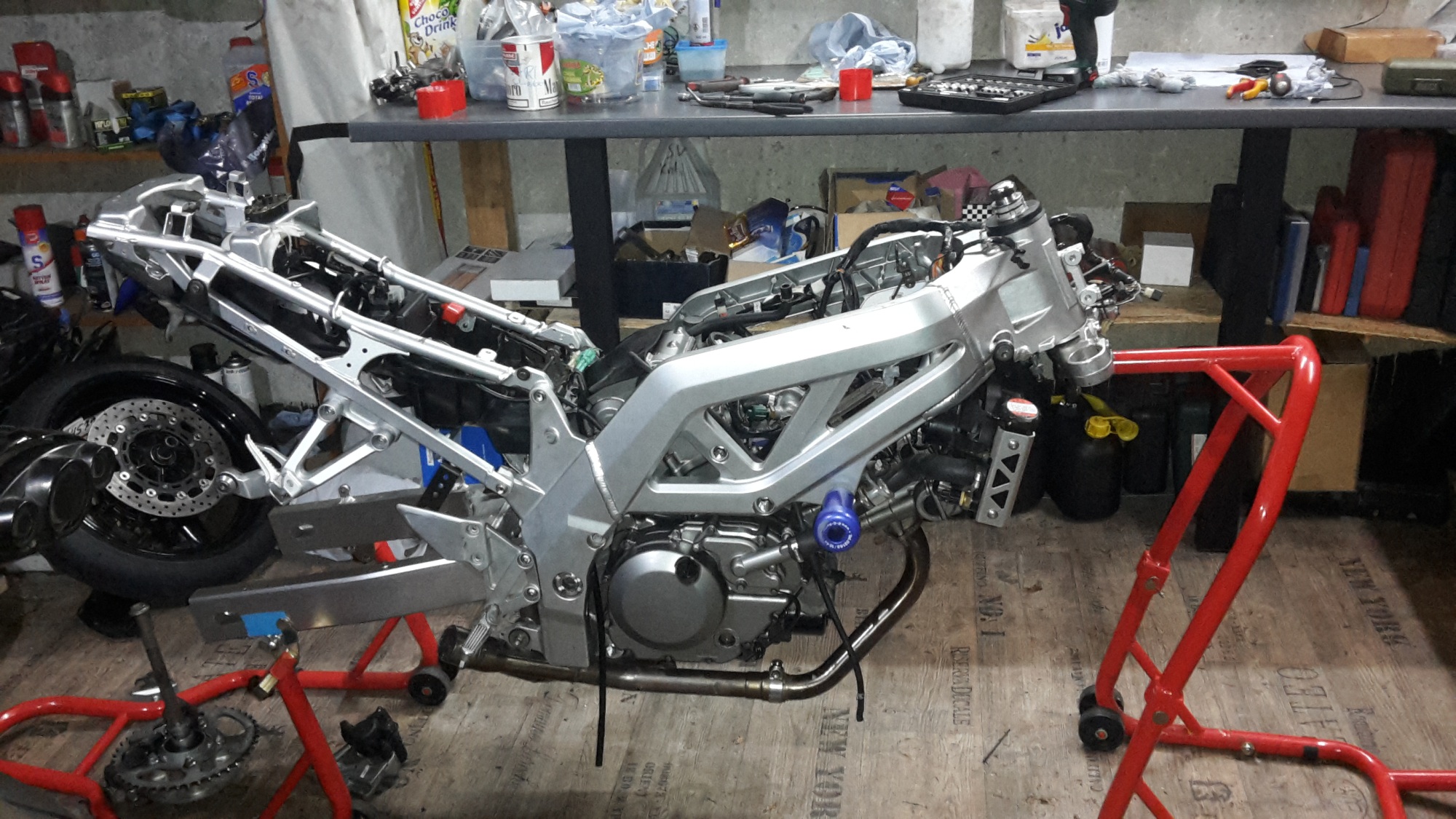

Kurz nachdem ich die Heckunterverkleidung fertig gestellt hatte, sollte es an das Chassis gehen.
Also musste die Gabel einen Service bekommen.
Ich wollte mich nicht lumpen lassen und bestellte das volle Programm von All Balls Racing -> Simmerringe, Staubkappen, Gleitbuchsen, O-Ringe für die Verschlusskappen, Sicherungsspangen, etc.

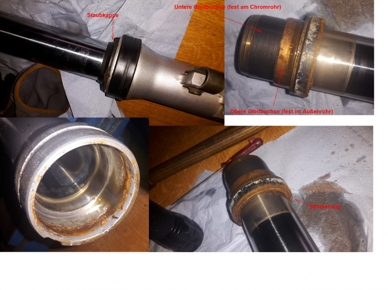

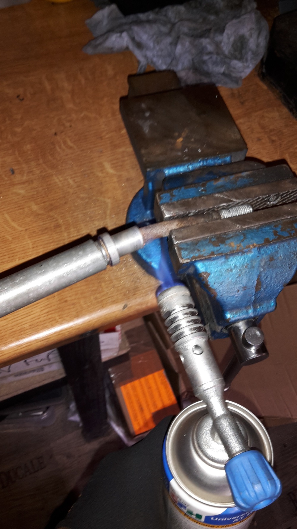

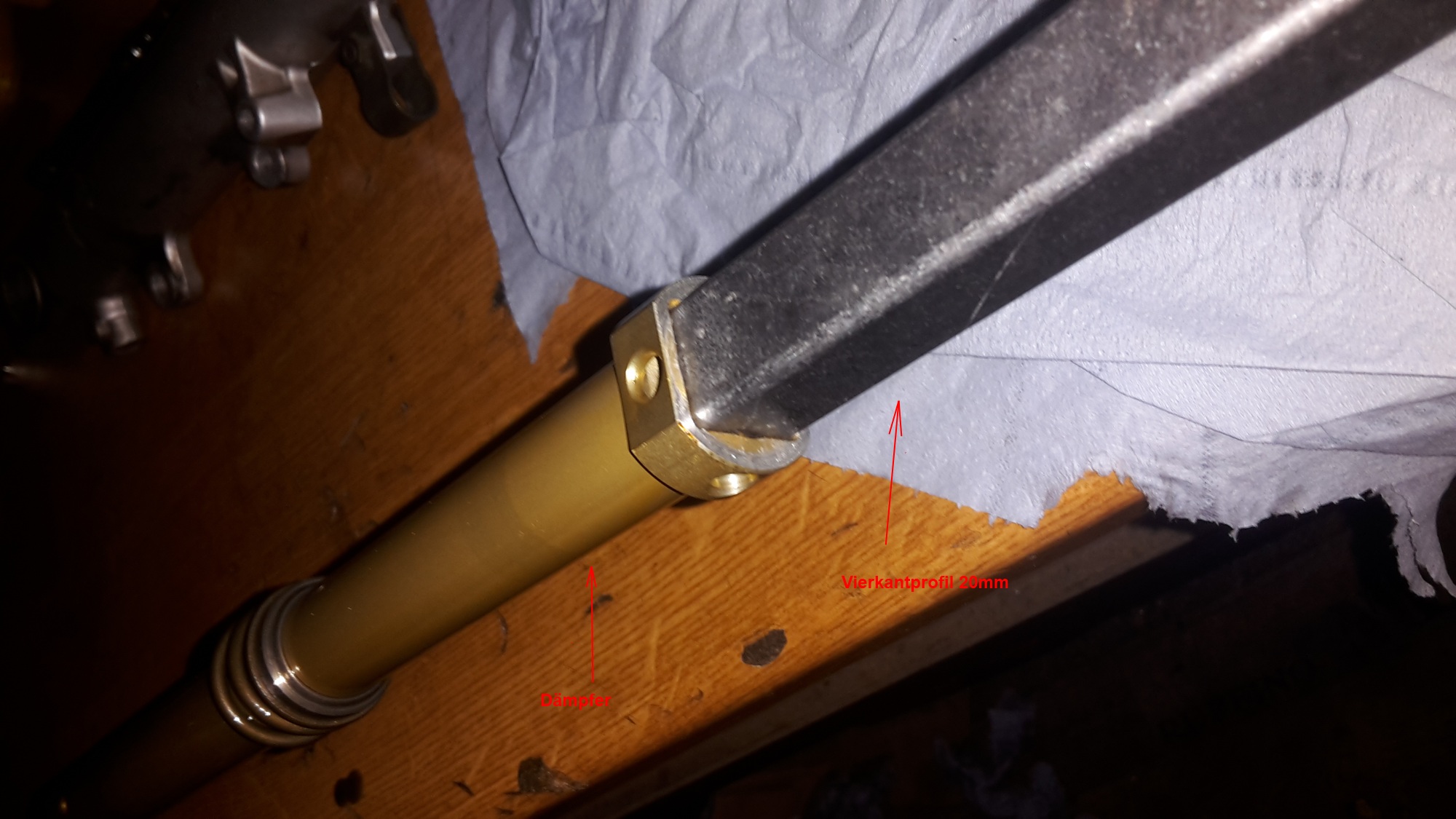

Als ich die Verschlusskappe entfernt hatte, musste ich feststellen, dass meine üblichen Gegenhalter hier nicht passen. Es musste ein Vierkantprofil zum Gegenhalten her. Glücklicherweise passte das 20mm Profil aus dem Baumarkt perfekt. Der Dämpfer lies sich problemlos vom äußeren Gabelrohr trennen und damit die Gabel zerlegen.
Von außen sahen die Gabelholme recht malträtiert aus, zumindest die Staubkappen. Beim Zerlegen wurde das Bild schlimmer, und im Endeffekt stellte sich heraus, dass der Vorbesitzer der Gabel irgendwelche progressiven Federn eingebaut hat. Dabei wurde eine Unterlegscheibe zwischen Feder und Distanzrohr verloren und allem Anschein nach auch neue Distanzrohre erstellt. Dabei wurde mir schon bange, ob das nachher von der Federrate und Vorspannung alles passt. Das Mopped soll ja schließlich rennen.
Der erste Holm war schnell fertig. Die verchromten Rohre habe ich mit Luster Lace geläppt, all der Rotz und Korrosion entfernt und alles wieder zusammen gesetzt und mit dem passenden Öl (das gute Factory line von Motul) das Luftpolster eingestellt
Beim rechten Holm kam dann der Schock, anscheinend hatte ich die Gabel beim Kauf letzten Sommer nicht genug geprüft und mir war entgangen, dass der Holm jetzt doch ca 2-3mm Schlag hat.
Also nicht weiter machen und Ersatz kaufen.

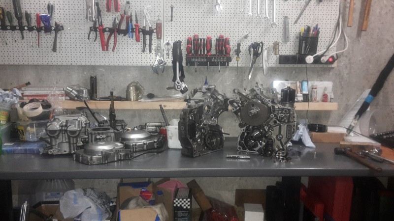

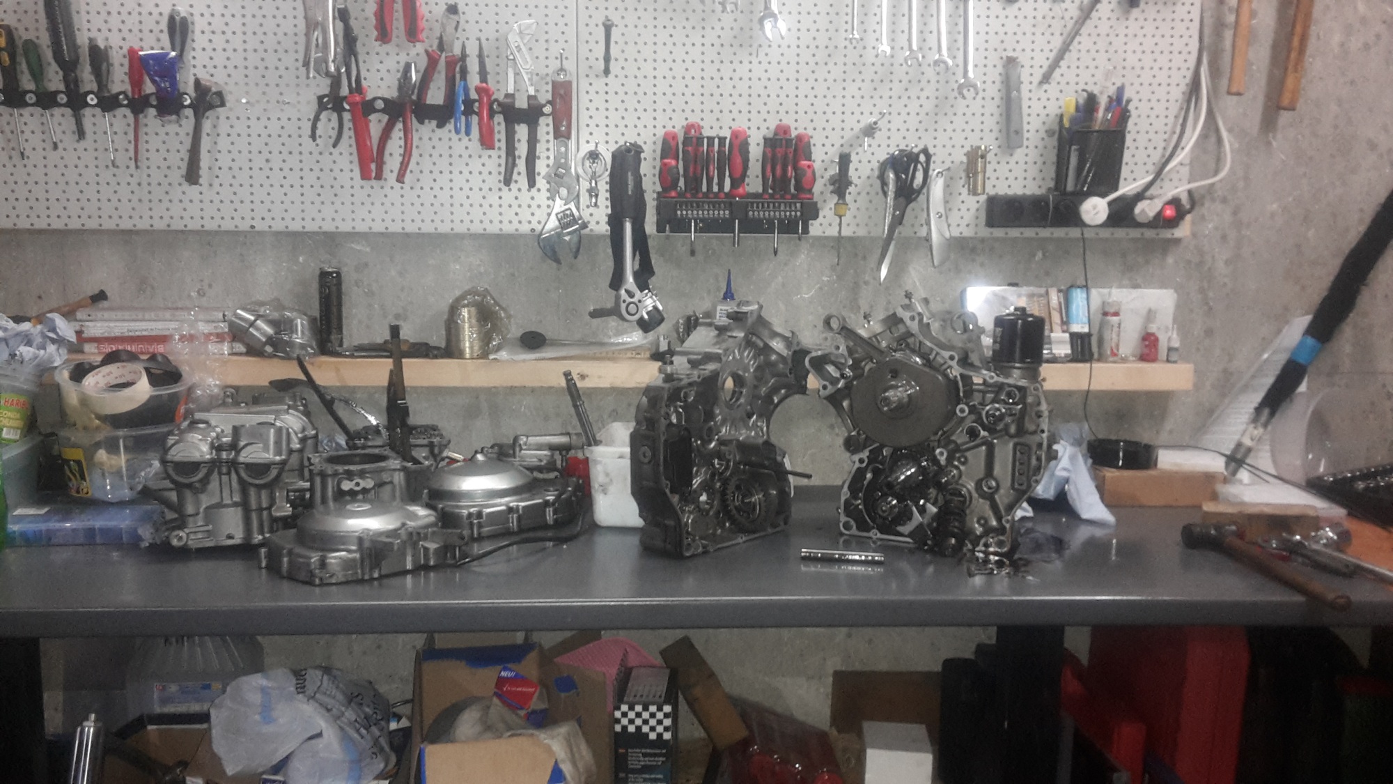

Da die Gabel erstmal warten musste, ging es dem Herzen an den Kragen.

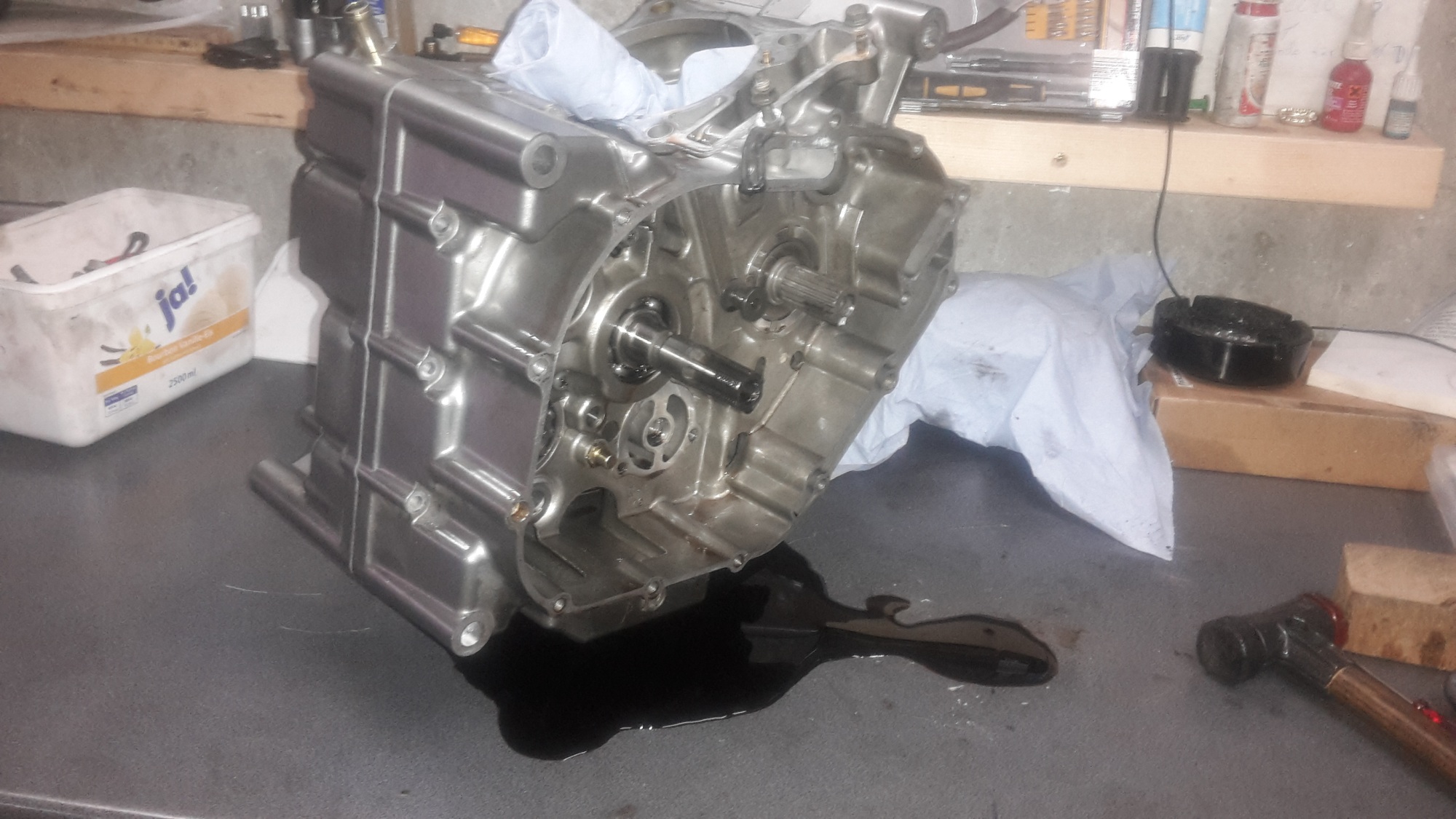

Den Motor hatte ich bereits auf der Werkbank stehen, er war grob gesäubert und bereit zum zerlegen. Zur Errinnerung: das ist der Motor aus meiner schwarzen Straßenmaschine. 55000km gelaufen, Getriebeausgangswelle hat am Ritzel einen Zahn verloren.
Also Köpfe und Zylinder ab, Kolben entfernen, alles gut sortiert zur Seite packen, brauch man ja schließlich noch, wenn alles wieder laufen soll.
Die Deckel waren schnell entfernt und die Bauteile demontiert. Aus Geiz habe ich als Abdrückschraube eine normale M20x1.5 in 12.9er Festigkeit genommen. Das geht zwar gut, aber die Abdrückschraube von motortools.de kostet kaum mehr und hat eine plangedrehte Druckseite.
Es hat mit Hilfe eines Freundes also recht schnell geklappt alles zu entfernen, die Schrauben des Gehäuses ebenfalls und dann den Motor zu spalten. Das geht sehr einfach. Minimale Schläge mit em Gummihammer helfen dem Gehäuse sich zu trennen, wirklich nur ganz zart.
Sofort läuft das restliche Öl zwischen den Gehäusehälften hinaus.
Der Motor war gespalten und ich habe Feierabend gemacht.

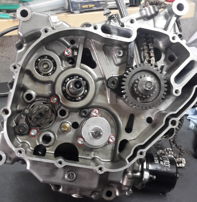

Es ist mittlerweile Samstag, 4.6.2016. Ich fuhr früh morgens los, sackte Niklas ein, der noch an seiner Daytona zu tun hatte, und fuhr zur Garage.
Der Motor musste wieder zusammen.

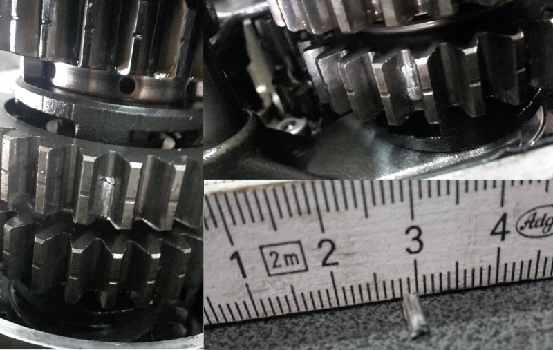

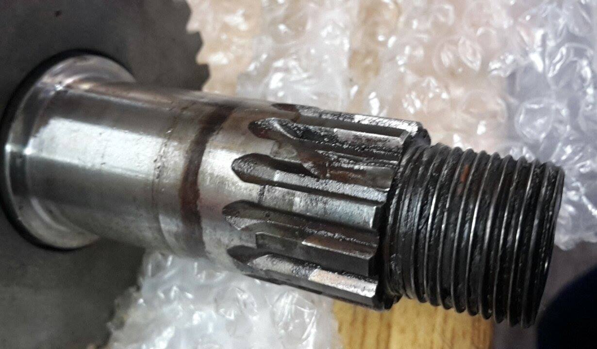

Hier nochmal die alte Getriebeausgangswelle, der Grund warum ich den Motor zerlegen wollte.
Mit Hilfe des WHB ging das sehr einfach von der Hand. Im Inneren der Gehäusehälften befinden sich nur die Kurbelwelle. Getriebewellen, Schaltgabeln und deren Schaltgabelwellen, Schaltwalze und ein Ölsprührohr für das Getriebe.
Das wars. Ist ja schonmal sehr anwenderfreundlich. Nachdem ich alle Dichtflächen gründlich gereinigt, entfettet und mit Dichtmasse versehen hatte, wurden die Gehäusehälften zusammen gesetzt. Alle Schrauben wieder rein, und schön mit Drehmomentschlüssel anziehen. Fertig! Dachte ich...
Das Getriebe machte Probleme. Man konnte es zwar komplett durchdrehen und es ließ sich auch schalten, aber es gab immer wieder sehr deutliche Rastpunkte.
Nach einer Mittagspause also alles wieder zerlegen.
Ich hatte die Ersatzgetriebeausgangswelle nicht gründlich genug kontrolliert. Davon abgesehen, dass ich sowas überhaupt nicht erwartet hatte, versteckten sich in manchen Zahngruben kleine Alustücke. Vermutlich hatte der Spendermotor einen kapitalen Schaden.
Wo ich für das erste montieren des Rumpfmotors bestimmt 4h gebraucht habe (gut, da ist auch viel geputze bei), konnte ich nun in 2h den Rumpfmotor zerlegen und wieder zusammen setzen.
Beim Anziehen der Primärritzelschraube ist darauf zu achten, dass nicht alle Drehmomentschlüssel auch linksrum funktionieren.
Dank dem geilen Kupplungshalter von Roughneck ging das alles easy. Ich sollte mir endlich mal den Gegenhalter für die Lima bauen. Jedes mal mit nem Franzosen und Verlängerung arbeiten zu müssen nervt irgendwann.
Ich habe die Kreuzschlitzschrauben für diverse Bauteile im Motorinnerin gegen Inbusschrauben getauscht. Was Suzuki sich dabei wieder gedacht hat...
Das Getriebe war nun sauber zu drehen. Der Motor war also bereit für die Zylinder und Köpfe.

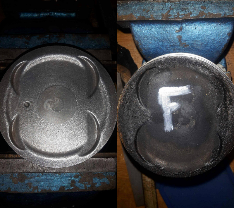

Die Kolben mit Holzbacken vorsichtig in den Schraubstock gespannt, konnte ich mit etwas Bremsenreiniger und einer Drahtbürste die Ölkohle schnell und gründlich entfernen.

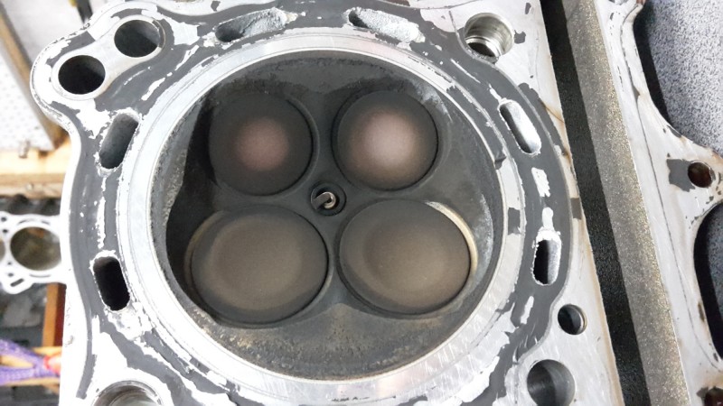

Die Brennräume sahen innen eigentlich ganz gut aus.

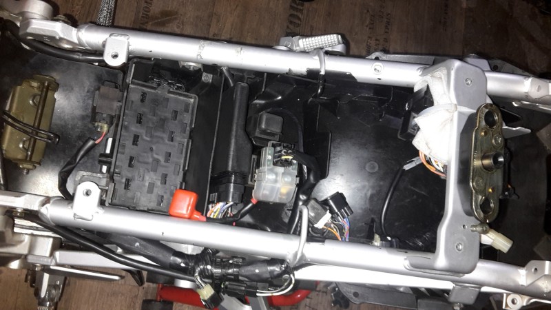

Kann mir jemand verraten, wie bei der K4 das Paket mit den Sicherungen und dem Blinkgeber verbaut wird? Beim Vorbesitzer war es mit Gummimatte und Kabelbindern unter der Soziussitzverriegelung festgezurrt. Aus Mangel an Ideen, habe ich das dann auch so gemacht. Mir fällt partout kein Platz ein, wo das hin könnte. Bei meiner K3 sind da noch andere Halter an der HUV für die Gummis wo das Paket drin ruhen kann.

Was die Elektrik angeht, habe ich nicht viel verändert, das hat für später Zeit. Es sollte erstmal funktionieren. Die Schaltereinheit an der Kupplung habe ich komplett weg fallen lassen, und direkt am Hauptstecker für die Schaltereinheit den Kupplungshebel Stromkreis kurzgeschlossen (perfekt passende Buchsenkontakte hatte ich noch, warum auch immer^^). Das Motorrad denkt jetzt die Kupplung sei permanent gezogen. Das führt zu einer erhöhten Einspritzmenge, wirkt sich aber wohl nur im unteren Drehzahlbereich aus. Da ich auch für später definitiv die Elektronik des bikes so spartanisch wie möglich halten möchte, bleibt das auch so, es sei denn ich werde vom Gegenteil überzeugt.

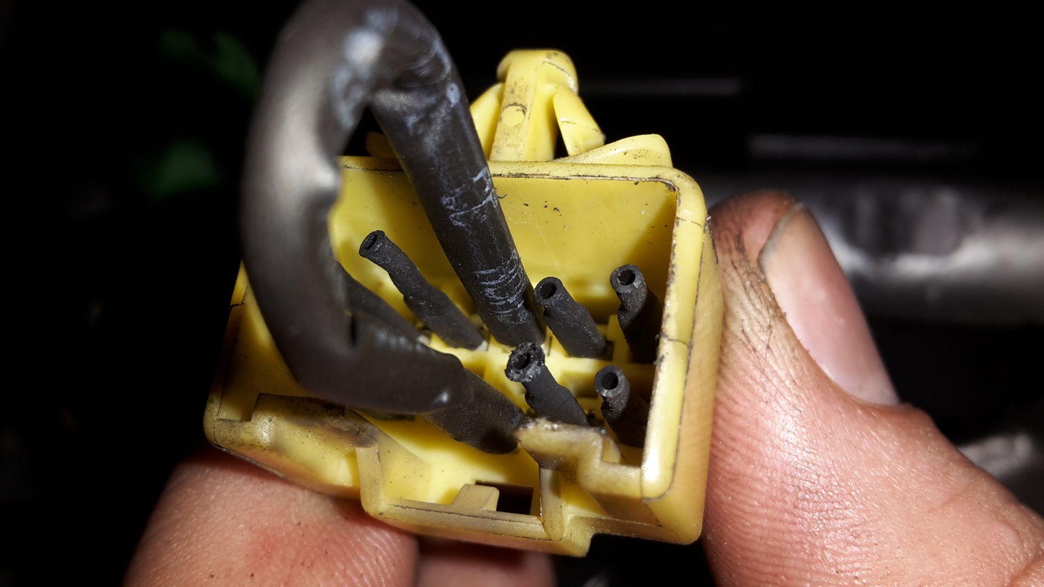

Die restlichen Pins des Steckers am Kabelbaum habe ich mit Schrumpfschlauch überzogen. Vielleicht unnötig, aber wer weiß in welche Regengüsse man kommt.
Das Zündschloss wollte ich erstmal noch so übernehmen und habe eine Halterung aus einem Aluwinkel gebaut. Damit sitzt das Schloss gut zugänglich im rechten vorderen Rahmendreieck, überhalb des Limareglers.
Hiervon gibts leider kein Bild. Die Gefahr, der Schlüssel bricht beim Sturz ab, sollte an dieser Position durch die Nähe zum Crashpad sehr gering sein.
An der R6 RJ03 Gabelbrücke kann das SV Schloss jedenfalls nicht montiert werden. Die Lochabstände passen nicht.
Da ich die obenliegenden Gaszüge der SV 650 "S" nutzen möchte, brauchte ich auch einen minimalistischen Start und Killschalter. Ich wurde hier im alten R1 RN19 Teilesortiment eines Freundes fündig, wie schon bei der Bremspumpe.
Die Schalter sind aber anders verkabelt. Die Steckkontakte sind glücklicherweise mit der SV identisch, so konnte ich die R1 Schaltereinheit mit einer Crimpverbindung und der passenden Umpolung voll funktionstüchtig verbaut werden. Die Leitung für den Bremslichtschalter ist komplett rausgeflogen.
Die R1 Schaltereinheit hat nur den Killschalter und einen Anlassertaster, die SV hingegen noch den Warnblinkschalter. Sieht also sehr minimalistisch aus. Leider auch hier kein Bild von.
Der große 8 Polstecker sieht mit nur 3 Kontakten etwas fehl am Platz aus, aber was solls. Kann man ja später noch ändern.
Nachdem der Motor nun angeschlossen und mit Öl und destiliertem Wasser befüllt war (Kupplungsbetätigung nicht vergessen zu montieren, sonst läuft dort Öl aus), konnte ich das Aggregat zum ersten Mal anschmeissen.
Also erstmal den Servicestecker überbrückt, original Tacho angeschlossen und Fehlercode ausgelesen. Kein Fehler!
Ein erwartungsvoller Druck auf den Anlasser uuuuuuuunnnnnnnd
Wrumumumumumumum, AUS. Wir wollen ja ohne Auspuff, um 5Uhr Nachts, die Nachbarn nicht ärgern.
Das war sehr erfreulich, zumindest der Motor läuft.
