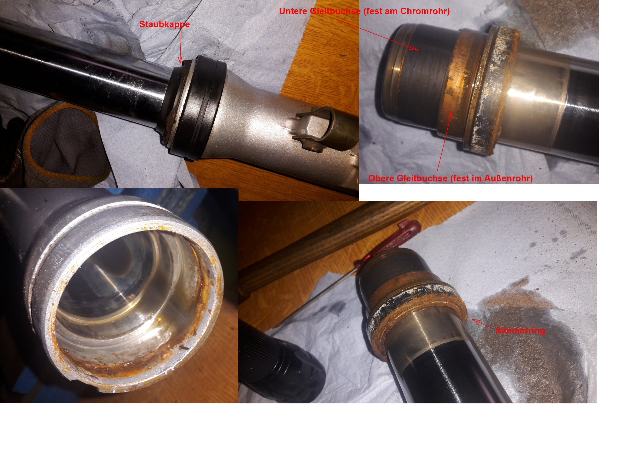

Als ich die Verschlusskappe entfernt hatte, musste ich feststellen, dass meine üblichen Gegenhalter hier nicht passen. Es musste ein Vierkantprofil zum Gegenhalten her. Glücklicherweise passte das 20mm Profil aus dem Baumarkt perfekt. Der Dämpfer lies sich problemlos vom äußeren Gabelrohr trennen und damit die Gabel zerlegen.
Von außen sahen die Gabelholme recht malträtiert aus, zumindest die Staubkappen. Beim Zerlegen wurde das Bild schlimmer, und im Endeffekt stellte sich heraus, dass der Vorbesitzer der Gabel irgendwelche progressiven Federn eingebaut hat. Dabei wurde eine Unterlegscheibe zwischen Feder und Distanzrohr verloren und allem Anschein nach auch neue Distanzrohre erstellt. Dabei wurde mir schon bange, ob das nachher von der Federrate und Vorspannung alles passt. Das Mopped soll ja schließlich rennen.
Der erste Holm war schnell fertig. Die verchromten Rohre habe ich mit Luster Lace geläppt, all der Rotz und Korrosion entfernt und alles wieder zusammen gesetzt und mit dem passenden Öl (das gute Factory line von Motul) das Luftpolster eingestellt
Beim rechten Holm kam dann der Schock, anscheinend hatte ich die Gabel beim Kauf letzten Sommer nicht genug geprüft und mir war entgangen, dass der Holm jetzt doch ca 2-3mm Schlag hat.
Also nicht weiter machen und Ersatz kaufen.

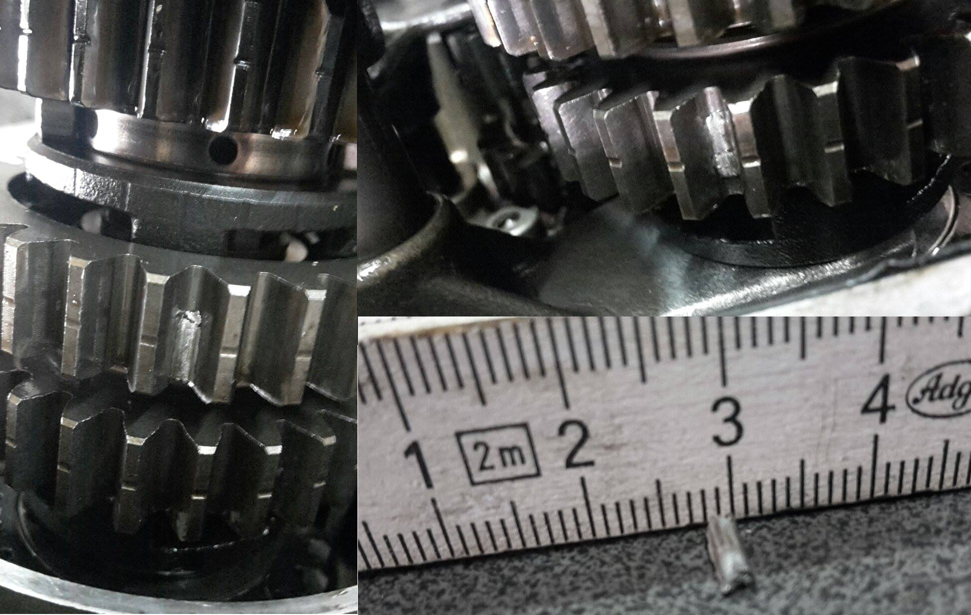

Hier nochmal die alte Getriebeausgangswelle, der Grund warum ich den Motor zerlegen wollte.
Mit Hilfe des WHB ging das sehr einfach von der Hand. Im Inneren der Gehäusehälften befinden sich nur die Kurbelwelle. Getriebewellen, Schaltgabeln und deren Schaltgabelwellen, Schaltwalze und ein Ölsprührohr für das Getriebe.
Das wars. Ist ja schonmal sehr anwenderfreundlich. Nachdem ich alle Dichtflächen gründlich gereinigt, entfettet und mit Dichtmasse versehen hatte, wurden die Gehäusehälften zusammen gesetzt. Alle Schrauben wieder rein, und schön mit Drehmomentschlüssel anziehen. Fertig! Dachte ich...
Das Getriebe machte Probleme. Man konnte es zwar komplett durchdrehen und es ließ sich auch schalten, aber es gab immer wieder sehr deutliche Rastpunkte.
Nach einer Mittagspause also alles wieder zerlegen.
Ich hatte die Ersatzgetriebeausgangswelle nicht gründlich genug kontrolliert. Davon abgesehen, dass ich sowas überhaupt nicht erwartet hatte, versteckten sich in manchen Zahngruben kleine Alustücke. Vermutlich hatte der Spendermotor einen kapitalen Schaden.
Wo ich für das erste montieren des Rumpfmotors bestimmt 4h gebraucht habe (gut, da ist auch viel geputze bei), konnte ich nun in 2h den Rumpfmotor zerlegen und wieder zusammen setzen.
Beim Anziehen der Primärritzelschraube ist darauf zu achten, dass nicht alle Drehmomentschlüssel auch linksrum funktionieren.
Dank dem geilen Kupplungshalter von Roughneck ging das alles easy. Ich sollte mir endlich mal den Gegenhalter für die Lima bauen. Jedes mal mit nem Franzosen und Verlängerung arbeiten zu müssen nervt irgendwann.

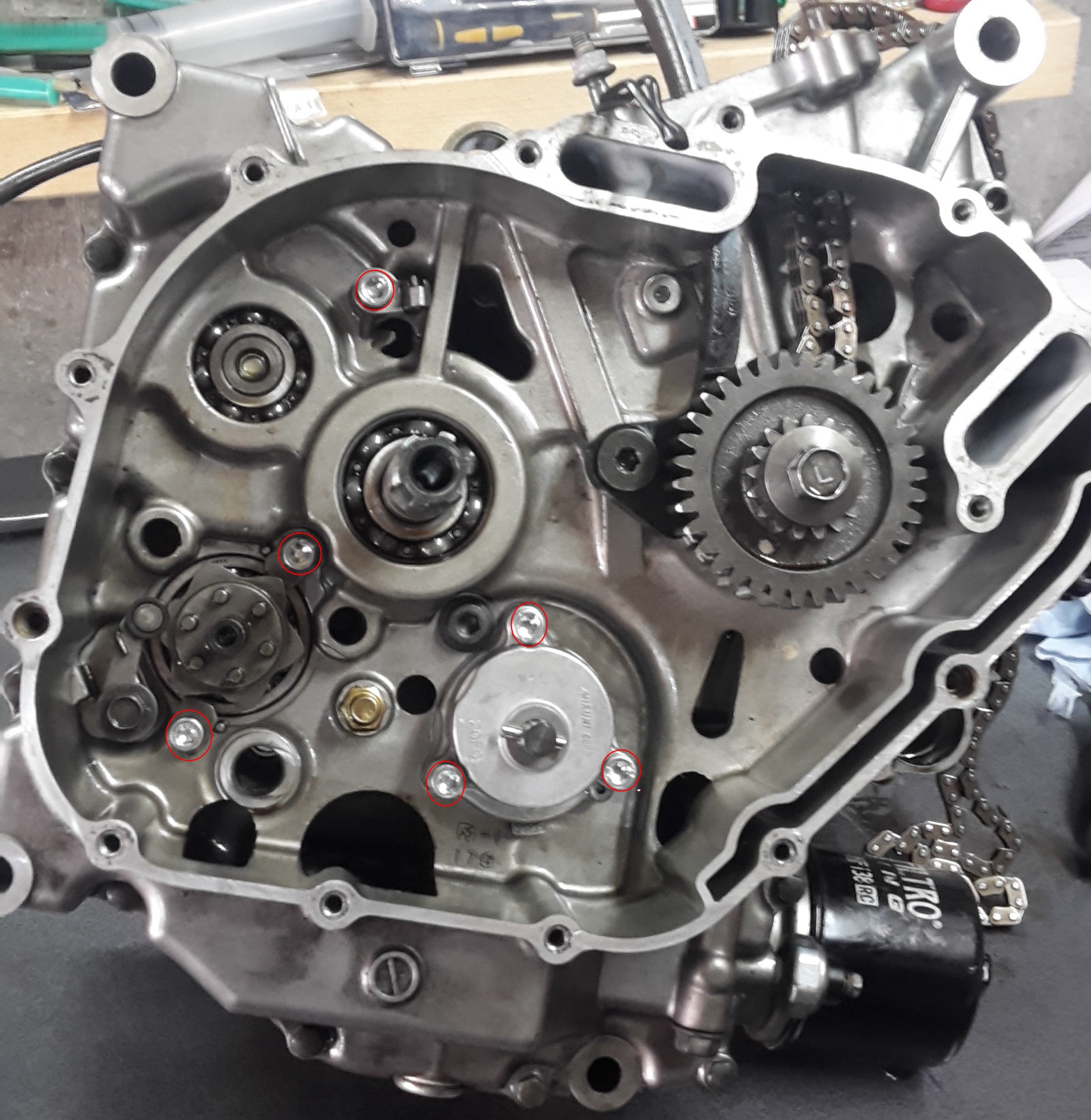

Ich habe die Kreuzschlitzschrauben für diverse Bauteile im Motorinnerin gegen Inbusschrauben getauscht. Was Suzuki sich dabei wieder gedacht hat...
Das Getriebe war nun sauber zu drehen. Der Motor war also bereit für die Zylinder und Köpfe.

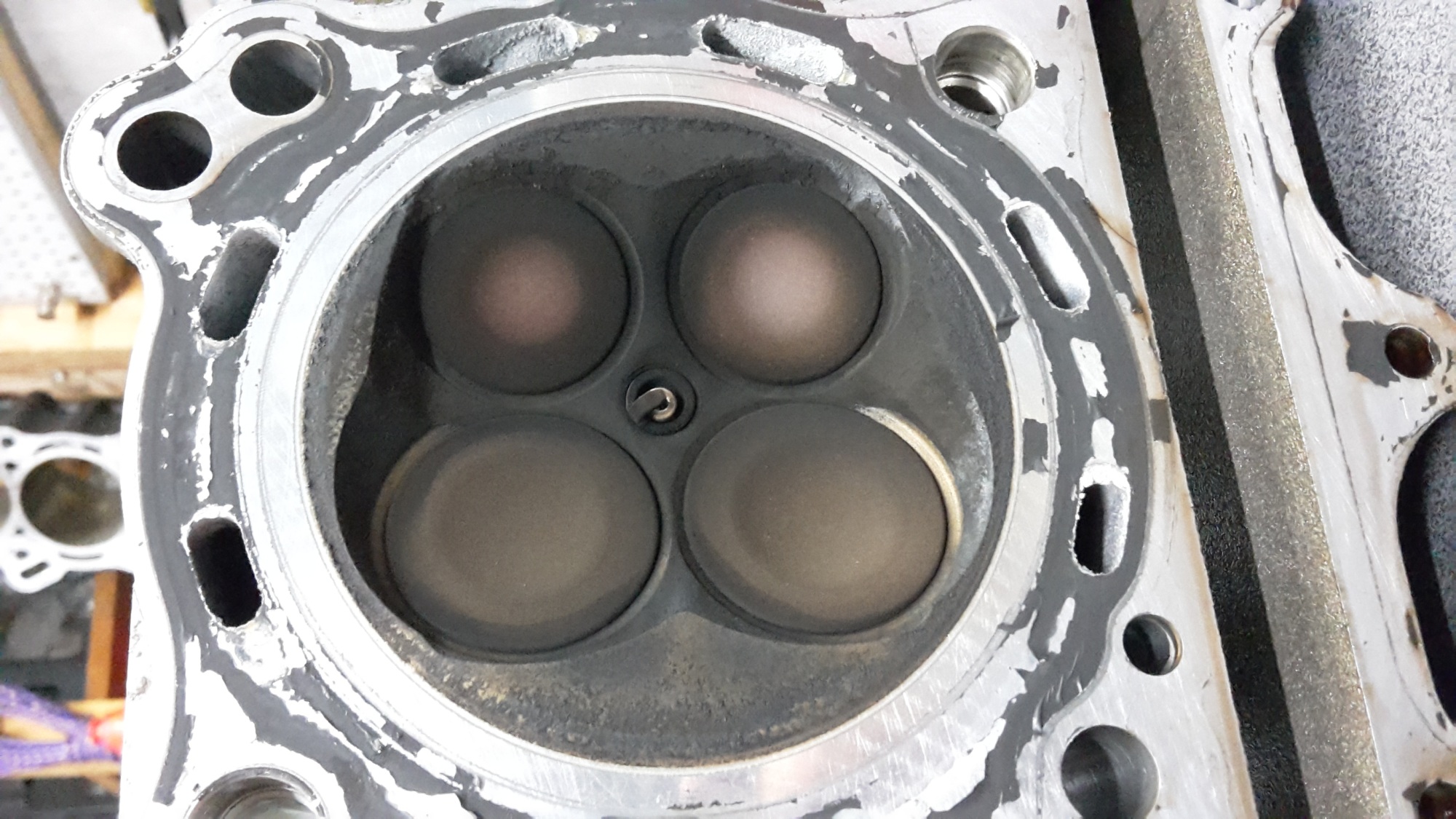

Die Kolben mit Holzbacken vorsichtig in den Schraubstock gespannt, konnte ich mit etwas Bremsenreiniger und einer Drahtbürste die Ölkohle schnell und gründlich entfernen.
Die Brennräume sahen innen eigentlich ganz gut aus.
Nur das Reinigen der Dichtflächen der Köpfe ist wie immer eine nervige und zeitraubende Angelegenheit.
Das Montieren von Zylinder und Köpfen geht zügig von der Hand. Ich habe die Kolben mit ihren Ringen bestückt, die Ringstöße ausgerichtet und die Kolben in die geölte Zylinderlaufbahn eingesetzt. Dann den Zylinder samt Kolben auf den Rumpfmotor legen und mit dem Kolbenbolzen die Pleulstange und Kolben verbinden.
