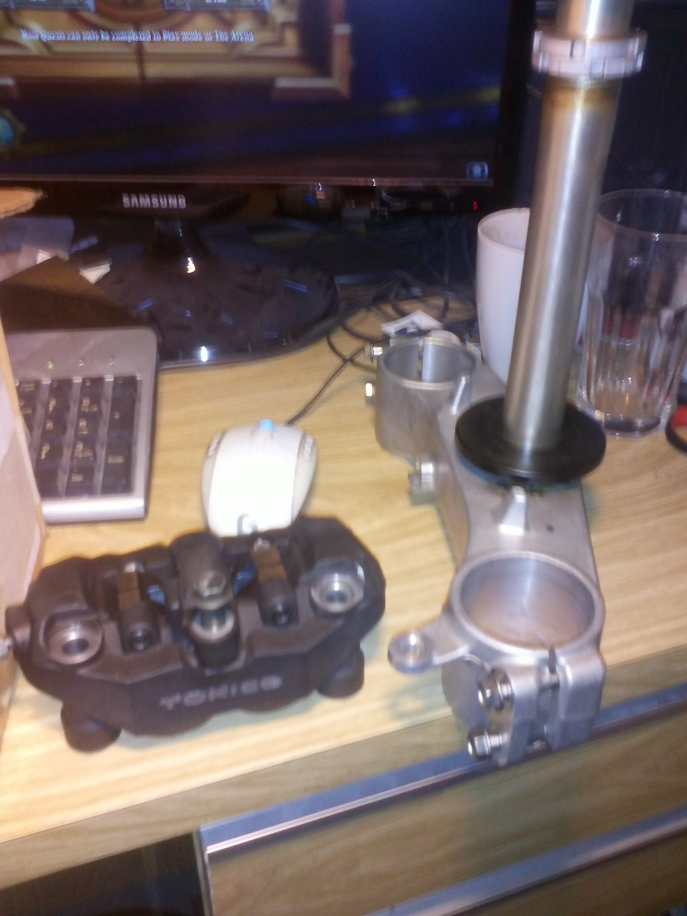

Weil ich es natürlich nicht erwarten konnte habe ich gleich mit allem gesparten Taschengeld wild drauf los bestellt.
Und prompt die Retourkutsche bekommen!
Weil eine 750 k4 Gabelbrücke (unten) auf die schnelle nicht zu finden war habe ich die einer k5 1000er GSXR bestellt.
Diese sind auch tatsächlich Baugleich .. bis auf den Dorn welcher bei der 1000er einen größeren Durchmesser hat weswegen die obere
Gabelbrücke nicht mehr passt aber da hatte ich dann zum Glück Hilfe hier im Forum (Später mehr)
Dummerweise war die Gabelbrücke wie sich später zeigen sollte außerdem leicht krumm .. grml :( hell
Außerdem waren meine Bremsen (siehe Bild .. und ja das sind auch nicht de ursprünglich geplanten geworden) angekommen
und meine Bremsscheiben (SV 1000 oder VStrom .. die sind tatsächlich baugleich)
Hier auch ein schöner Größenvergleich

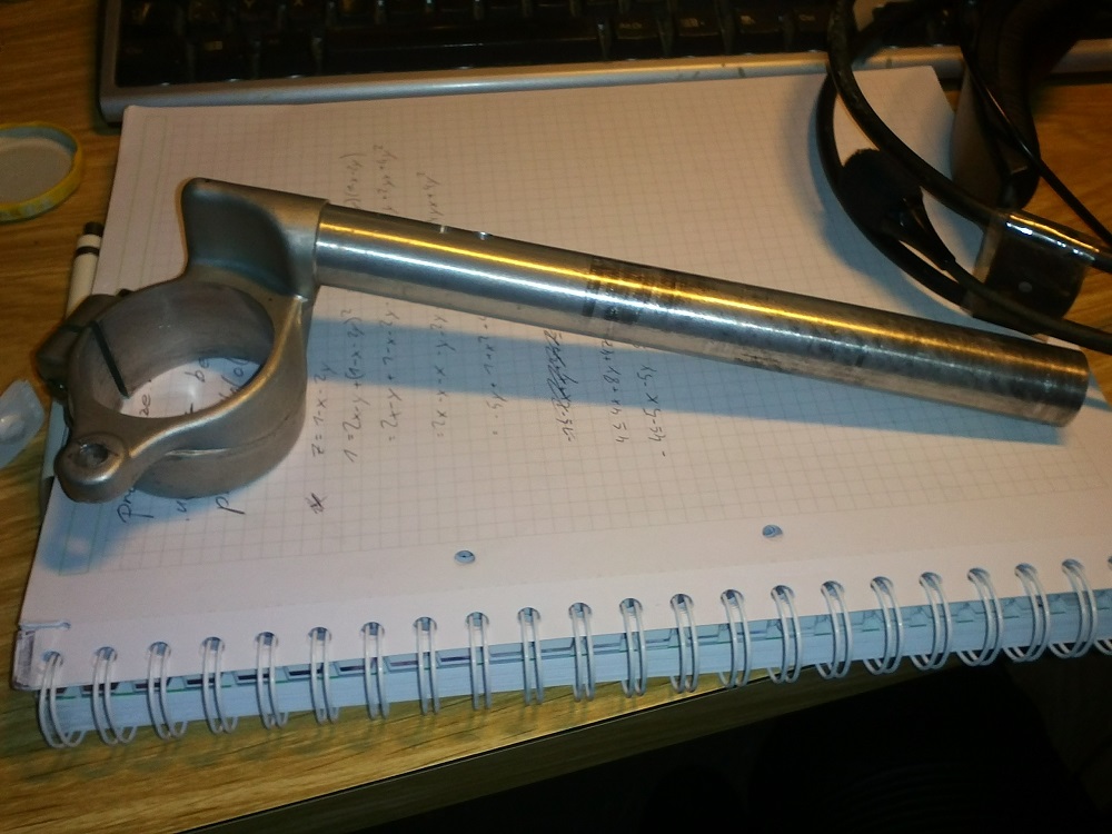

Zusammen mit diesen nach wie vor super bequemen Stummeln eines alten SRAD Modelles!

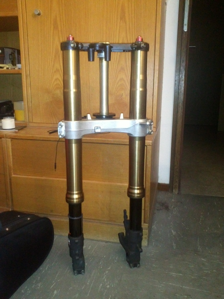

Beitrag von Ace » 16.02.2016 21:09
Was macht man wenns am Markt keine vernünftigen 750er Gabeln gibt?
GENAU! .. man kauft eine 1000er
Die lag zwar eigentlich über dem Budget aber ... die hat schon nen Öhlins Stage3 Gabelumbau :mrgreen:
Ich musste die einfach haben !
ist sie nicht wunderschön :D
Neuer Schlachtplan:
GSXR 600er Gabel (k4) -> GSXR 1000 k5 mit Öhlins Innereien
GSXR 750 K4 Gabelbrücke Oben mit aufgeweitetem Dornauge
GSXR 1000 k5 Gabelbrücke Unten
SV Rad mit Distanzhülsen Check Arbeit für lau :( hell
Bremsscheiben GSXR 600 k4 Stattdessen SV1000 Scheiben Glück im Unglück die Passen auf die GSXR 1000 K5
Bremszangen GSXR 600 k4 GSXR 1000 k5 Tokiko Bremsen ....kann man ja anpassen war von Anfang an geplant *hust*
Kotflügel SV 650 mit Aluadapter siehe Ludwig
Abgedrehter SV650 Tacho nicht mehr umsetzbar .. Eventuell Eigenbau mit Hallgeber
SV1000 Felge optisch halbwegs Passend zur SV650 Felge am Hinterrad
GSXR 1000 K5 Achse

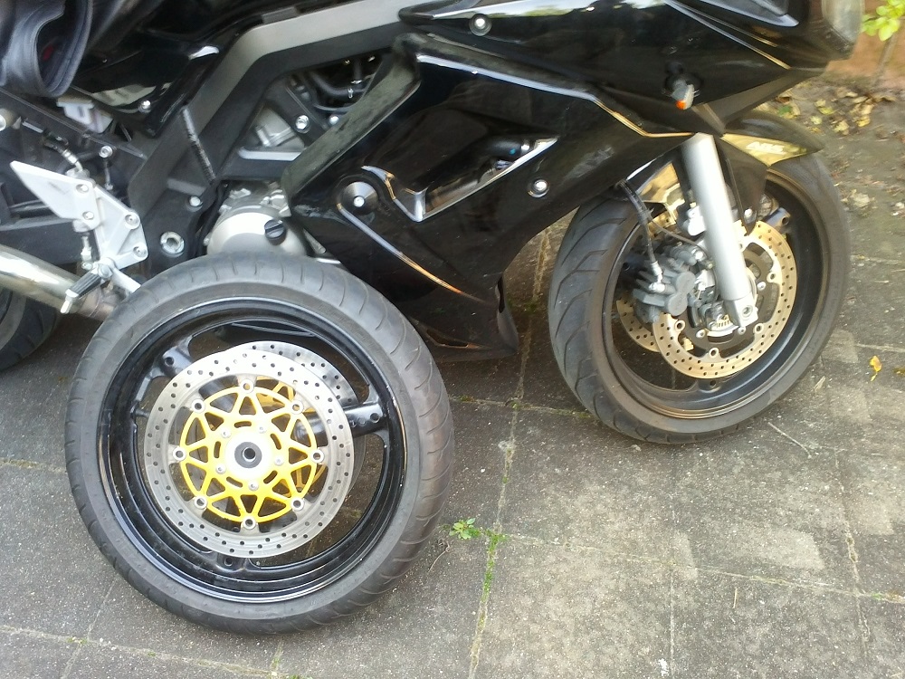

Neuer Tag neues Umbaukapitel!
Für recht günstiges Geld hatte ich bei einem Händler im deutschen Umland eine gut erhaltene GSXR 1000 K3/K4 Felge erstanden.
Die benötigte GSXR 1000 K5/K6 Achse gabs auch gleich dazu.
von der Felge mussten natürlich noch die GSXR Aufkleber runter gekratzt werden aber sonst sah sie gut aus!
Ace SV650S 012.jpg (66.14 KiB) 3420 mal betrachtet

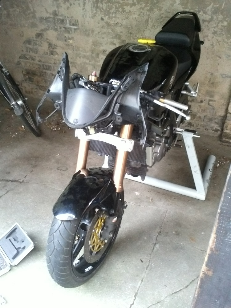

Natürlich musste diese baldmöglichst verbaut werden! .. soll ja nicht schlecht werden 8)
Leider gab es dabei 2 Probleme
keinen passenden Hakenschlüssel -> zu Tante L
und keine Möglichkeit das Motorrad "aufzuhängen".. der Frontständer greift nämlich unten in die Gabelbrücke.
Letzteres wurde durch Platzierung einer "Freiwilligen aus dem Publikum" auf dem Soziussitz gelöst (ich rate von der Nachahmung ausdrücklich ab!)
Momentaufnahme nach dem ersten Probestecken, hier noch mit altem SV Rad und nur aufgelegtem Fender.
