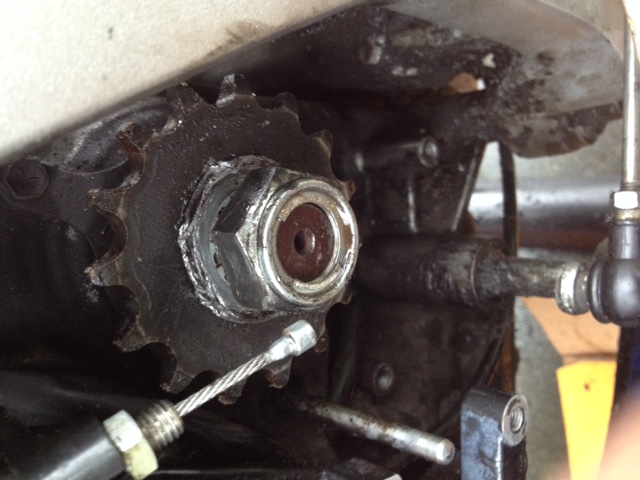

Klappt leider nicht. Das Teil sitzt bombenfest. ;) traurig
Nächste Woche kommt der Heißluftfön... Wenn das nix hilft :) empty

Ob ich unsere Bohrmaschine mit der Nuss als Aufsatz benutzen kann? :idea: und schlagbohren einstellen? Oder macht das was kaputt?
Im übrigen ist mir natürlich das Kupplungsschneckendingens auseinander gefallen :( hell hab die Kügelchen aber wieder reingefrickelt und es wieder zusammengesteckt... :oops: scheint zu gehen...ist da ne besondere Schmiere drinne? War so ne ölige Matschpampe...

@ Kolbenrückholfeder: da ja leider die alte Kette schon ab ist und das Hinterrad draußen, geht das mit dem Blockieren leider nicht mehr :cry: ..hab alle angegebenen Links brav gelesen, aber nützt leider nix
Habe aber das Ritzel blockiert, ähnlich wie in der knowledgebase...das geht eigentlich ganz gut.
@2blue: das Sicherungsblech hab ich so gut es ging beiseite gedengelt....
@all : trotzdem reicht es nicht aus, wenn ich mich mit 60 kg Körpergewicht auf den langen Hebel schmeisse :( hell
Werde mir nächste Woche einen längeren Hebel ausm Baumarkt besorgen...80cm reichen wohl nicht aus
Bei Louis meinten sie, dass ich nen "Schlag"Schrauber imitieren könnte, wenn ich mit nem großen Hammer auf das Hebelende schlage...leider rutscht dann meine Ritzelblockade immer wieder ab. Aber da so draufzuhämmern ist ja wegen der nicht einzuhaltenden Achse nicht so gut... Hab es also nach 2 Versuchen lieber gelassen.
Btw...kann man denn anhand von Hebellänge und Einsatz von Körpergewicht oder kg ausrechnen, welches Drehmoment man hat :?:
Achja...habe mir heute aus der Firma den Heißluftfön geholt und es damit probiert..nix zu machen...
Kann denn ne Schraubensicherung ala Kleber benutzt worden sein und ich kann da irgendein Lösungsmittel draufkippen?

Beitrag von Kolbenrückholfeder » 21.02.2016 12:33
Das habe ich alles mehr oder weniger in meinem Link beschrieben.
Die flüssige Schraubensicherung bekommst du nur mit Hitze wie beschrieben gelöst.
Deine Blockierung vom Ritzel ist schon Ok, die ersetzt die Kette. (Du könntest allerdings auch die neue Kette nehmen wenn die nicht endlos ist).
Als Hebel brauchst du mindestens einen Meter. Siehe: http://www.svrider.de/Forum/viewtopic.p ... 9#p9955629
Bei einem Meter Hebellänge ist das Drehmoment recht einfach auszurechnen.
Nimm deine Kg Gewichtslast x 10 (genau 9,81), dann hast du das ungefähre Drehmoment in Nm am Drehpunkt erreichnet. Ich habe bei mir etwa 500 - 600 Nm gebraucht um die Ritzelmutter zu lösen.
Sollte die Nuss mit kurzer Verlängerung und Knebel nicht allein auf der Mutter sitzen bleiben, muss der Knebel der Nuss oder die Verlängerung im Drehpunkt unterbaut werden. (Vielleicht mit einer zurechtgesägten Dachlatte).
Mit der Hammerschlagerei auf einen so langen filigranen Hebel mit Verlängerung kann das nicht funktionieren, die ganze Sache federd in sich viel zu viel.

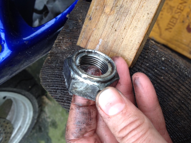

Beitrag von Sterupp » 21.02.2016 13:27
So Freunde der Nacht!!
Wütende 60kg im strömenden Regen hatten doch genug Nm, um diese Mutter zu lösen :!:
:juchu: :juchu: :juchu:
Jippieh
Ab isse !!!!
Ick freu mir so :mrgreen:
Da brauch ich wohl ne neue oder?? :roll:
