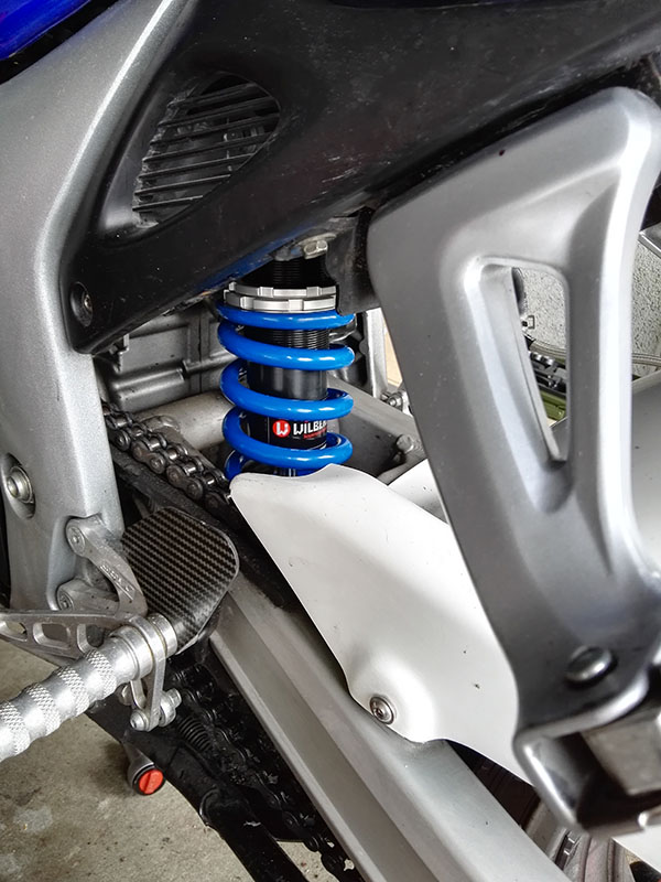

Neues Federbein
Da nun die Gabel einiges mehr konnte als die der SV und weil das originale Federbein nun auch schon seit 2002 in dem Mopped steckte, bestellte ich wieder bei HaReuTec ein 640er Wilbers. Sicherlich wäre ein 641er (mit einstellbarer Druckstufe im High- und Lowspeedbereich) noch schöner gewesen, aber wenn eine saubere Grundabstimmung vorhanden ist, ist das die halbe Miete. Alles darüber birgt genauso viele Risiken (durch falsche Einstellung) wie Vorteile und die Zeit müsste auch investiert werden. Daher entschied ich mich für das 640er mit einstellbarer Vorspannung und Zugstufe, dazu mit Höhenverstellung. Das sollte erstmal reichen. Nachdem das Bein innerhalb weniger Minuten und einer helfenden Hand eingebaut war, musste direkt ein Fahrtest her. Natürlich nur vor der Garage ;)
