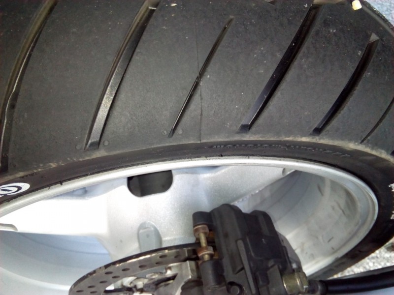

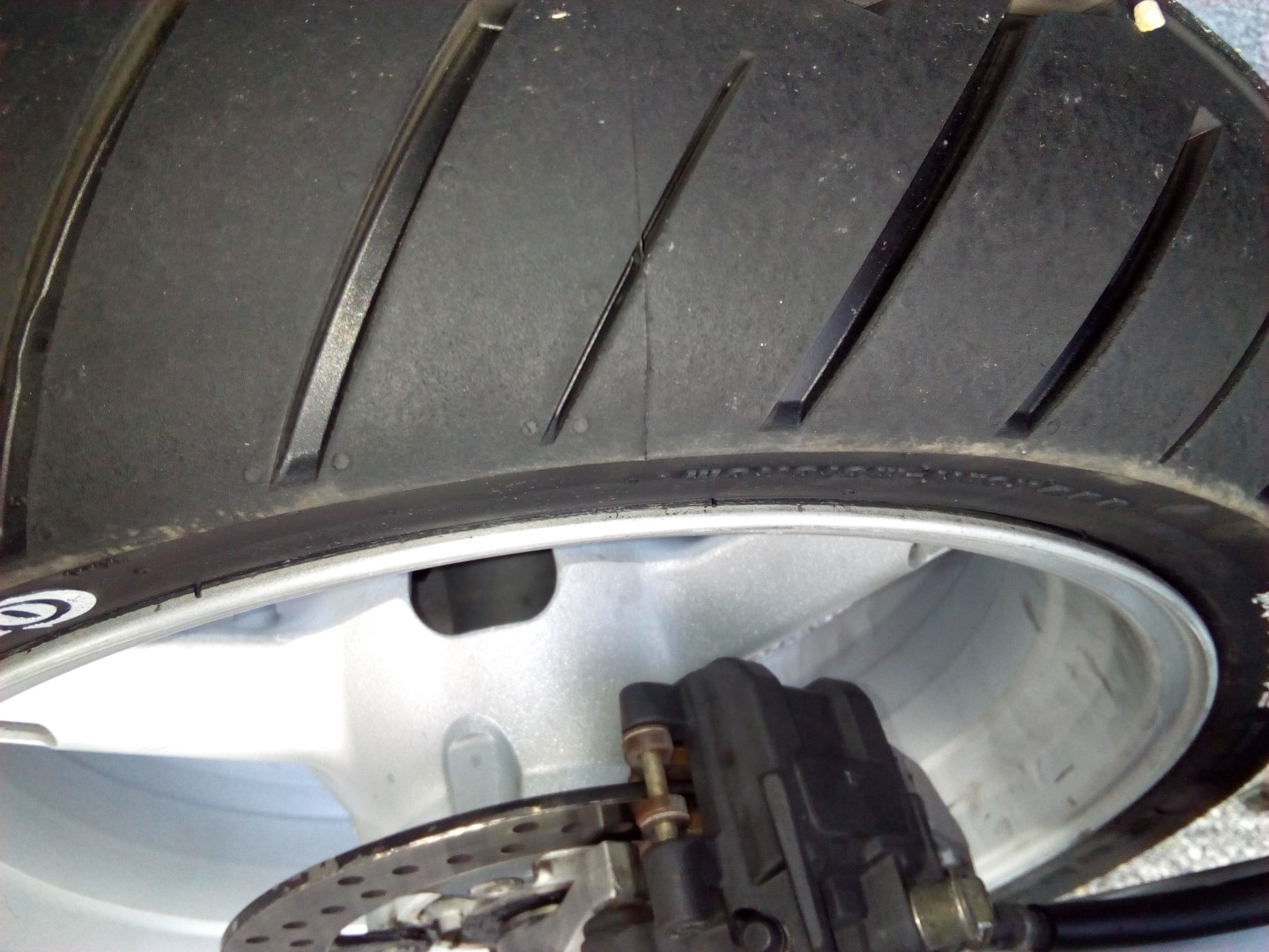

- Die Conti RA3 sind seeeeeehr geil! Vermitteln direkt auf den ersten Metern Sicherheit, nach 19km waren die Stiefelschleifer am Boden, nach 22km die Rasten. Kein Rutschen, schön agil, herrvorragende (für meinen Arsch empfundene) Eigendämpfung und Geradeauslauf wie auf Schienen. Einzig das Aufstellmoment beim Anbremsen in Kurven, schien mir gefühlt etwas stärker als bei den Metzler Z8 die vorher drauf waren. Mehr feedback dazu schreib ich die Tage, wenn mehr km abgespult wurden.
Hier mal nen Bild des Hinterreifens nach 25 km... Man kommt sehr schnell auf Kante ^^

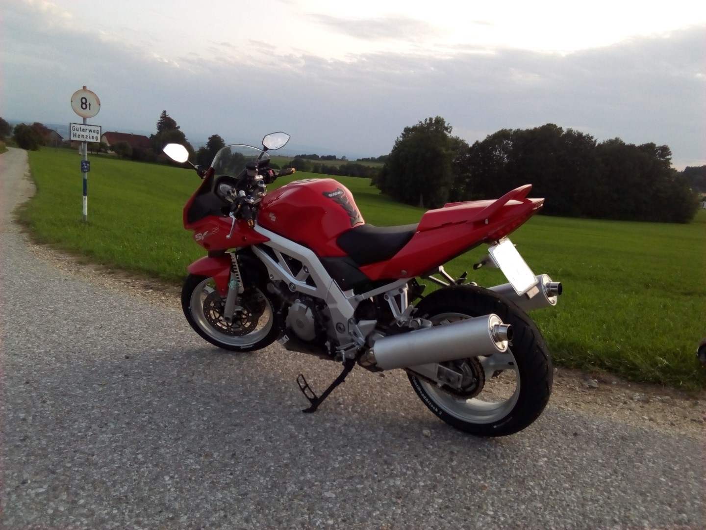

Und hier noch zwei Bilder aus dem schönen Mühlviertel. Leider wars zu dunstig als das man die Alpen sehen könnte... Trozdem, der Hammer bergige Strecken direkt vor der Haustür zu haben. Ich fahre quasi NIE Geradeaus :mrgreen:

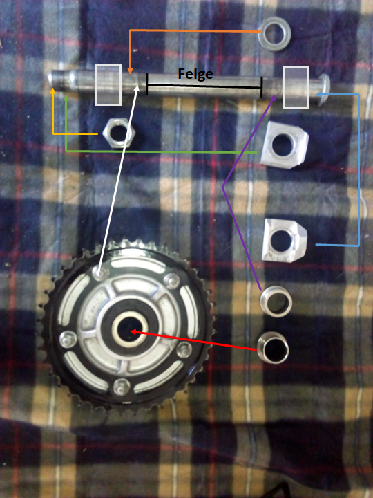

Für die Reihenfolge wie/wo/was hin kommt muss für heute das folgende, verwirrende Bild reichen (beim nächsten Mal mache ich das in besser!).
Was man sehen kann:
- schwarz: ungefähre Position der Felge auf der Achse
- graue Boxen, markieren die ungefähre position der Schwinge
- orange, Zwischenlegscheibe die auf Kettenblattseite zwischen Felge, bzw. Kettenblatt und Schwinge kommt
- lila, Spacer der auf Bremsenseite zwischen Bremsaufnahme (heißt das so?) und Felge kommt, also noch vor der Schwinge
- hellbalu, Achsführung Bremsenseite, das kantige Ende zeigt in Richtung der Einstellschraube der Kettenspannung
- grün, Achsführung Kettenseite, das kantige Ende zeigt in Richtung der Einstellschraube der Kettenspannung

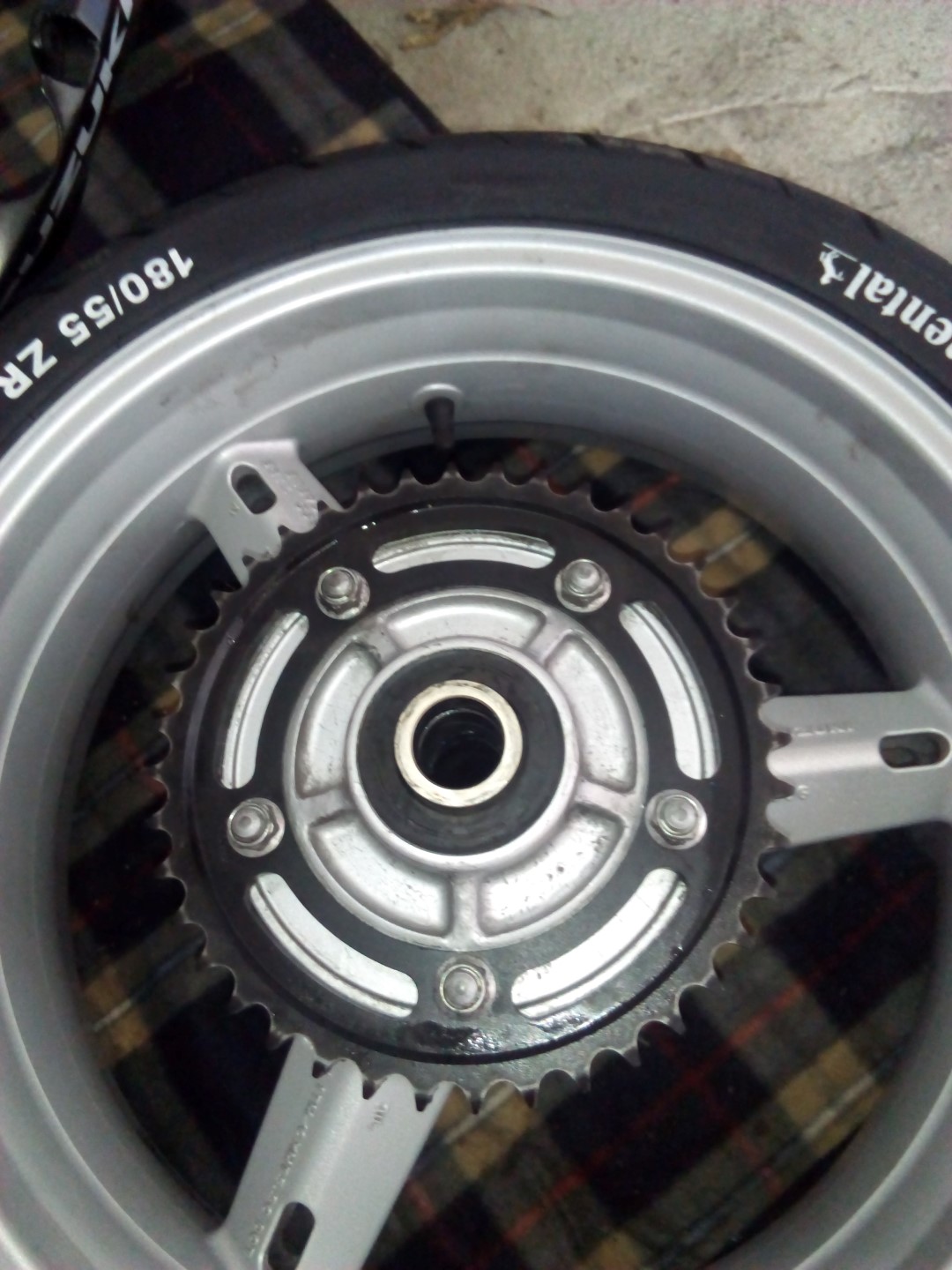

- weiß, Kettenblatt auf Kettenblattträger, wird direkt in die Felge gesteckt vorm Einbau
- rot, Spacer zwischen Kettenblattträger und Felge, passt nur in eine Richtung rein
- gelb, Achsmutter

So kommt der Spacer (rot) aus dem letzten Bild in den Kettenblattträger:

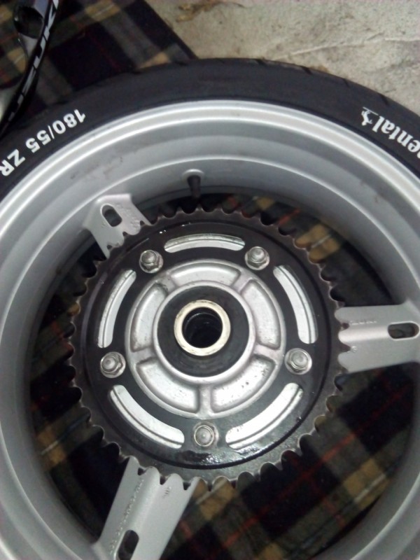

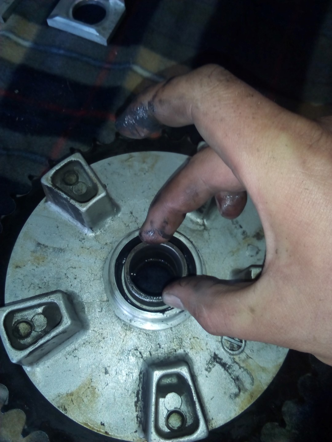

Dann kann der Träger wieder in die Felge "gesteckt" werden. Ein guter Zeitpunkt um auch mal den Zustand der Ruckdämpergummis zu prüfen!
An dieser Stelle (und bevor man alles wieder zusammensteckt) weise ich auch draufhin, dass natürlich alle drehenden Teile (vor allem ACHSE UND KUGELLAGER!!!) neu geschmiert werden müssen. Ich nehme dafür immer das hier und habe bisher nur gute Erfahrungen gemacht:

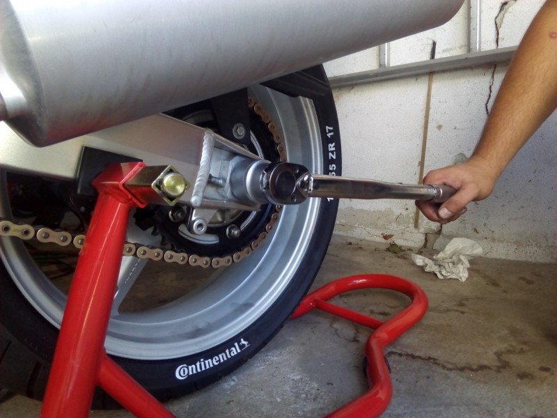

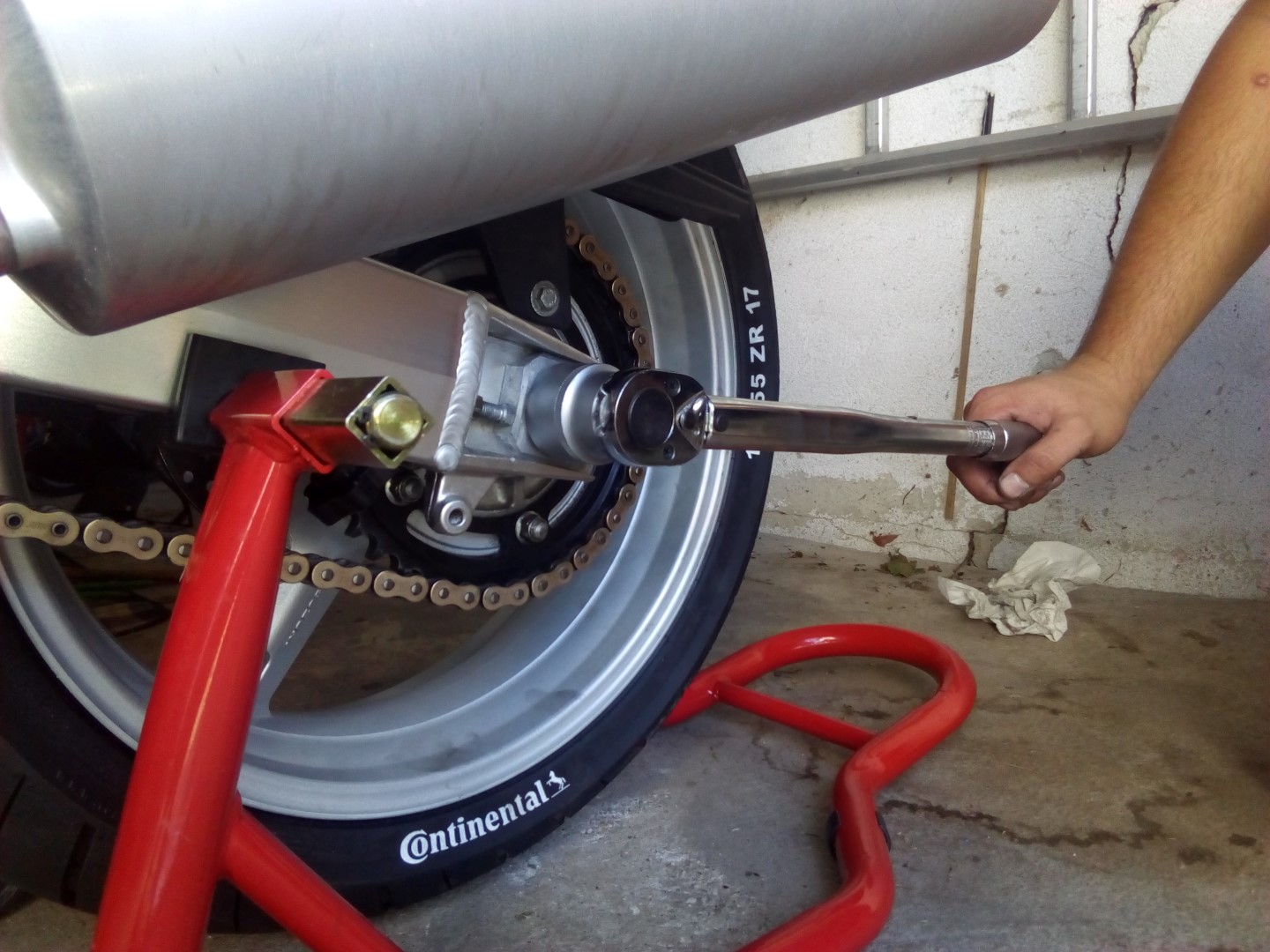

Dann gehts an Friemeln. Rad wieder zwischen die Schwinge bringen, gucken das die Kette richtig auf dem Ritzel liegt, Bremsaufnahme wieder mit der Nut in die dafür passende Kante an der Schwinge haken, alle Distanzen, Zwischenlegscheiben an die richtige Stelle und Achse vorsichtig durchschieben. Achsmutter dann mit ner 36er Nuss 120 Nm anziehen. Hinterrad ist drin. Wenn die Kettenspannung und Ausrichtung vorher gepasst haben muss man hier jetzt auch nichts weiter nachjustieren, ansonsten kann man das solange die Achsmutter lose ist natürlich eben mit erledigen und nachjustieren.
Ich bin mit oben beschriebener Doku auch nicht 100% zufrieden. Ist irgendwie etwas unübersichtlich geworden. Ich hoffe es bekommt trotzdem jeder hin - ist wirklich kein Hexenwerk - aber wenn ich es das nächste Mal mache, versuch ich das detailierter zu bebildern!

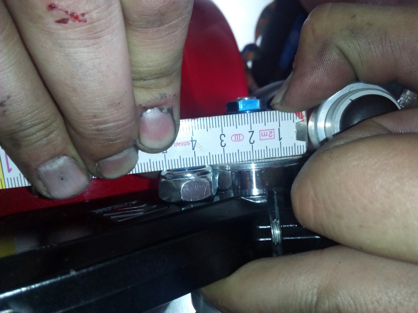

Die Holme muss man vorsichtig wieder durch die untere Gabelbrücke, die Klemmung der Stummel und schließlich der oberen Gabelbrücke schieben. Wie weit sie durch zu stecken sind, ist im Handbuch mit 6,4 mm angegeben. Ich fahre aber die ganze Zeit mit 1 cm und fühl mich ziemlich wohl mit der Geometrie, deswegen hab ich den Wert auch weider genommen. Eine 10 Mutter hat übrigens ziemlich genau die Höhe :P

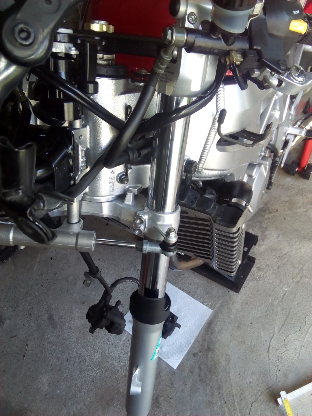

Noch den zweiten rein und es geht weiter in der Reihenfolge: Vorderrad, Fender, Bremsen, Kanzel, also wie in meinem "Zerlege"-Beitrag. Das einzig wichtige hier ist, das schmieren der Kugellager/Achse des Vorderrads nicht zu vergessen und die wichtigen Anzugsmomente:
Vorderradachse: 100 Nm
Bremsenaufnahmeschrauben: 26 Nm
Gabelklemmung (ganz unten, also die Schrauben die die Achse fixieren): 23 Nm
Und nach nur ein wenig schrauberei, habt ihr wieder ein komplettes Maschienchen vor euch stehen. Ich würde trotzdem empfehlen erst einmal eine kleine, langsame Testrunde um den Block zu drehen, bevor wieder voll angegast wird, um sicherzustellen, das alles so passt wie es sein soll. Bremsen z.B. sollten funktionieren :mrgreen: Auch sollte man die nächsten km die Gabel im Auge behalten und sicherstellen das wirklich alles dicht ist und bleibt!
