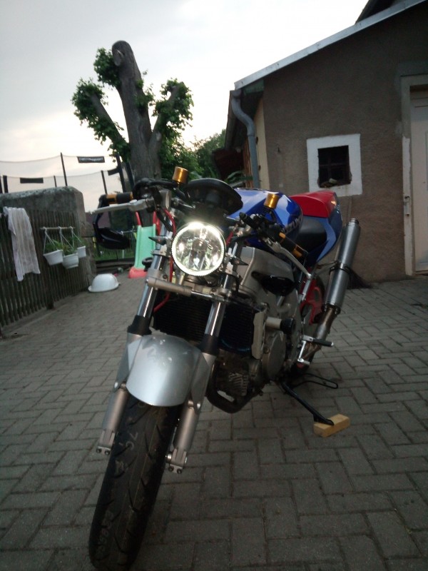

Das sieht dann so aus. Die Blinker passen so aber nicht an den Halter. Die Befestigungslöcher sind nahe an der Gabel. Da der Blinker zum einen da nicht passt (das Gehäuse hat nicht genug Platz) und ich ihn dort eigentlich nicht haben möchte, arbeite ich an einer anderen Lösung. Besser gesagt ich habe einen Freund gebeten mir etwas anzufertigen, aber das dauert noch ein wenig.

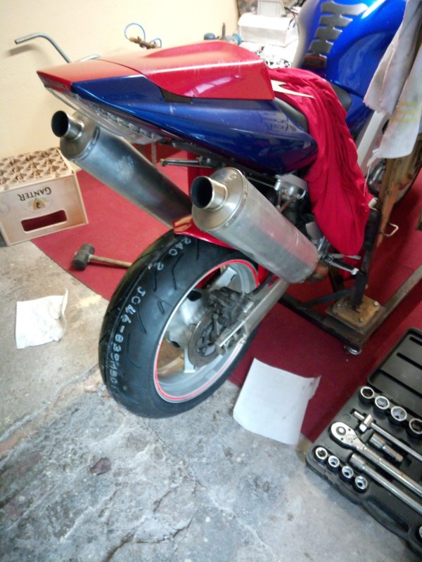

In der Zwischenzeit habe ich mich um neue Gummis gekümmert und anschließend das Bike auf die Seite geparkt. Jetzt widme ich mich kurzzeitig der K3...

Hier war nun eine ganze Weile Ruhe, dem Sommer sei Dank :!:

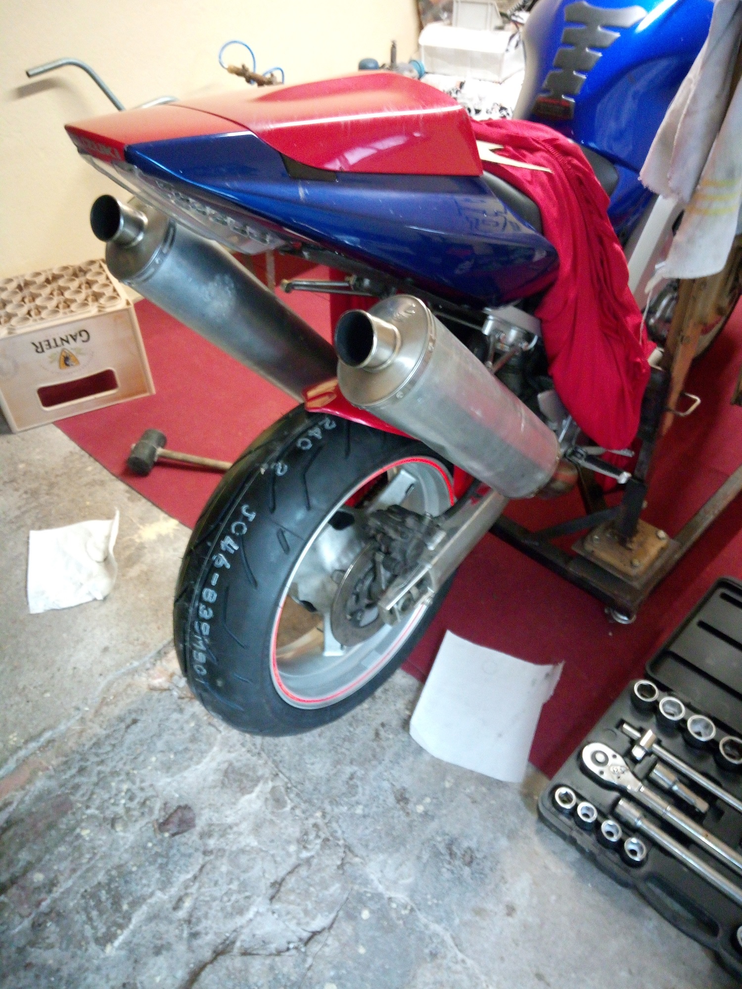

Ich habe wenig Zeit am PC verbracht und werde jetzt mal was nachtragen. Ich habe bereits im Februar neue Reifen, Bridgestone S20 EVO aufgezogen. Ich dachte die Fertigstellung schreitet zügig voran. Aber wie das so ist... Erst wenig Zeit zum Schrauben genommen (ich hab ja noch Zeit, ist ja erst März...), dann wieder auf Teile gewartet, dann das schöne Wetter, also lieber mit der K3 gefahren als in der Werkstatt gehockt...

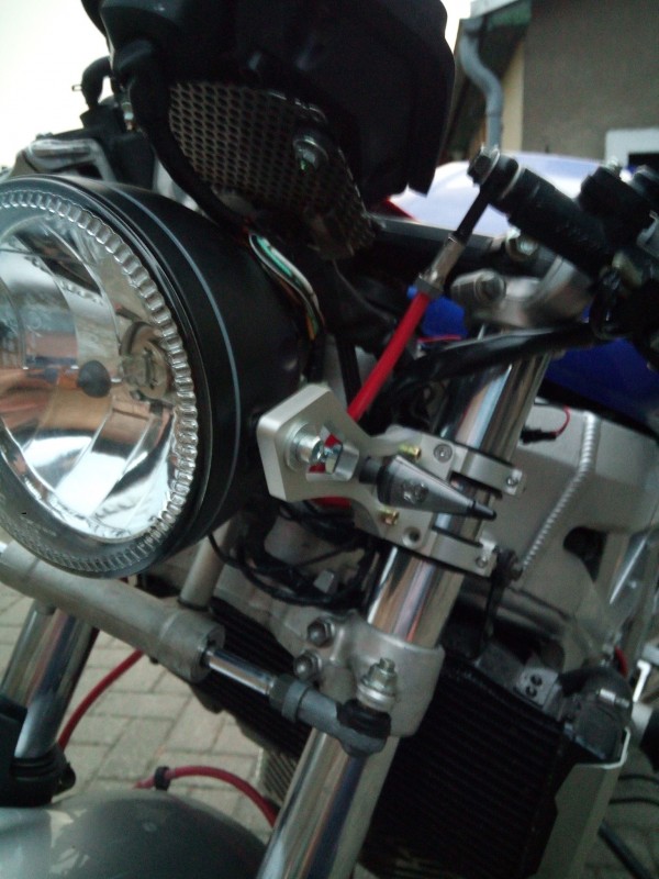

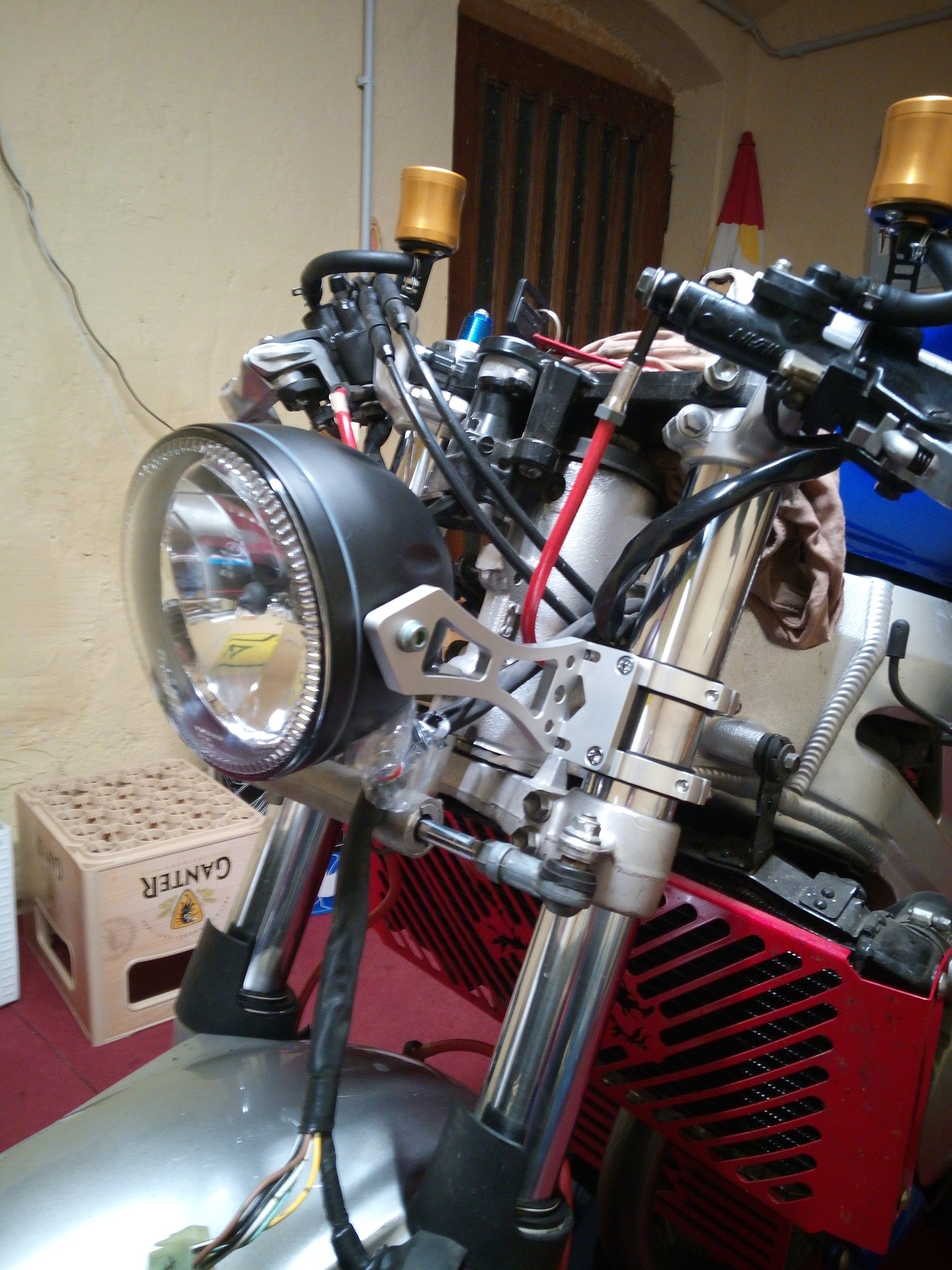

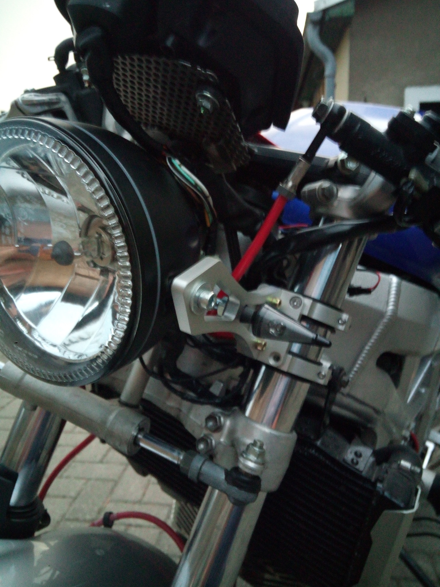

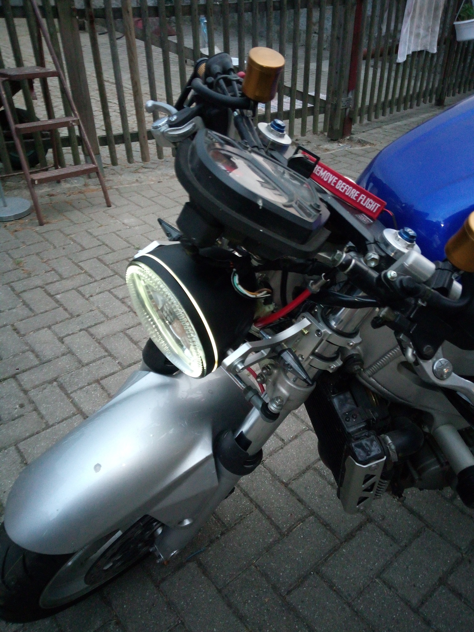

Egal, nun bin ich etwas weiter. Die Halter für die Blinker habe ich hinter dem Fräs-Teil versteckt. Für ein anderes Instrument fehlte mir Zeit und Geld, also erstmal das Originale wieder dran damit ich fahren kann. Der Halter dafür sieht echt provisorisch aus. :D

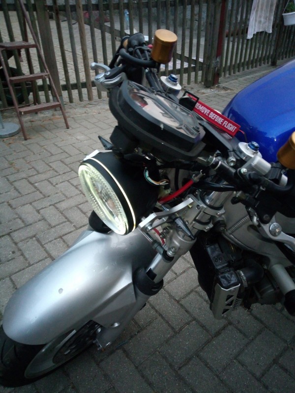

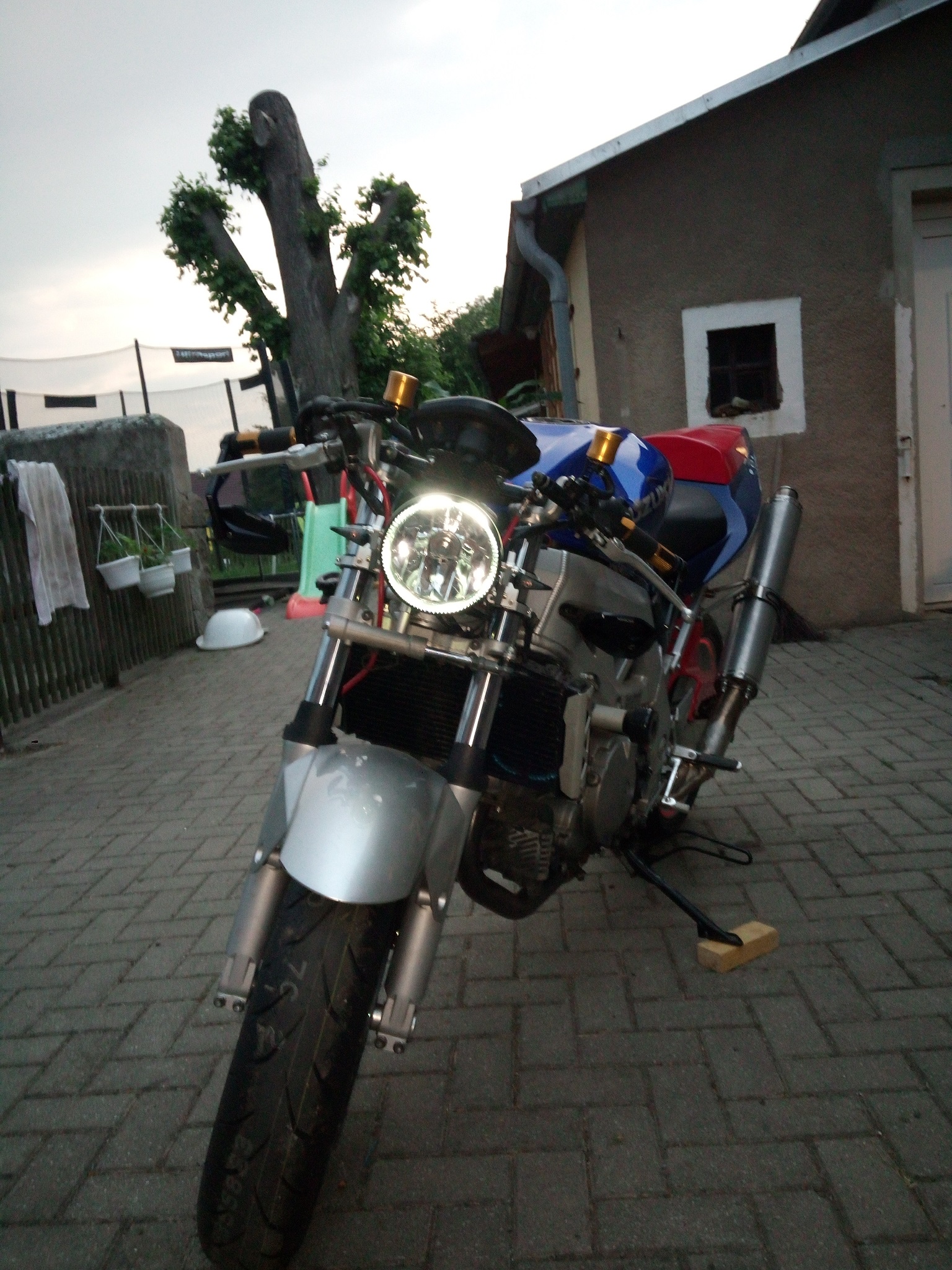

Der Scheinwerfer ist ein "Highsider Skyline" mit H4 Leuchtmittel und LED-Standlichtring. Sogar die Dichtung leuchtet.

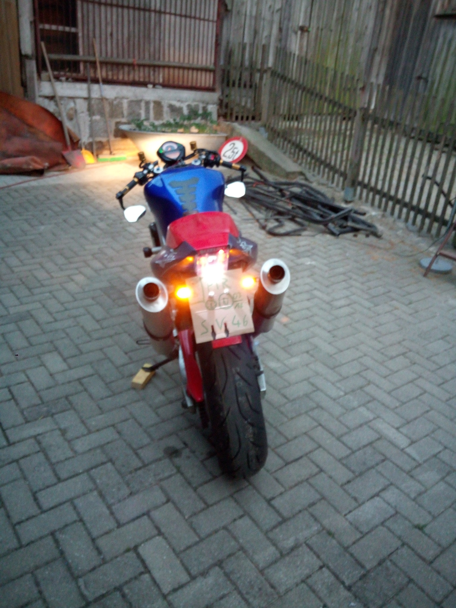

Beitrag von SVMiNi » 24.08.2018 13:46
Die Blinker sind Highsider "Cone" vorn und "Spear" hinten.

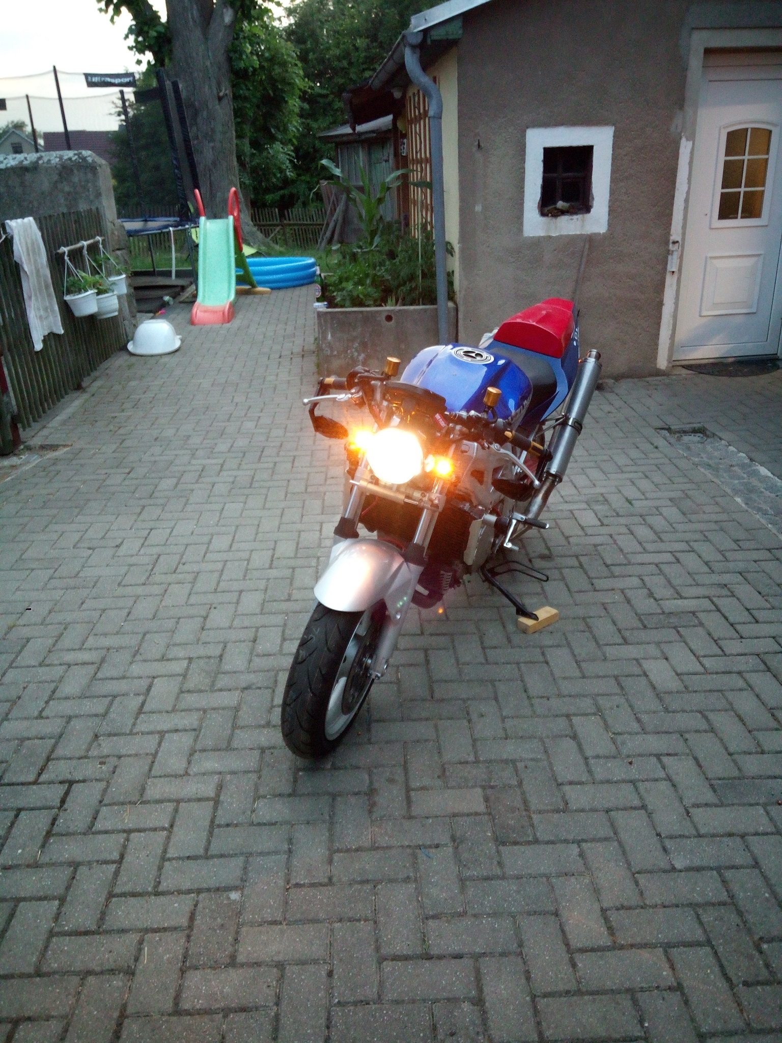

Beitrag von SVMiNi » 24.08.2018 13:51

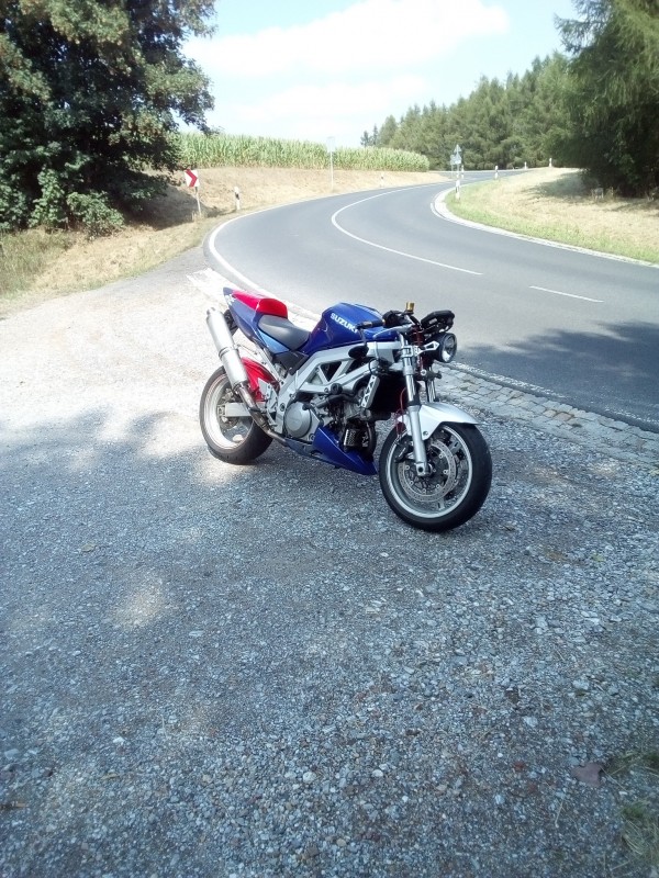

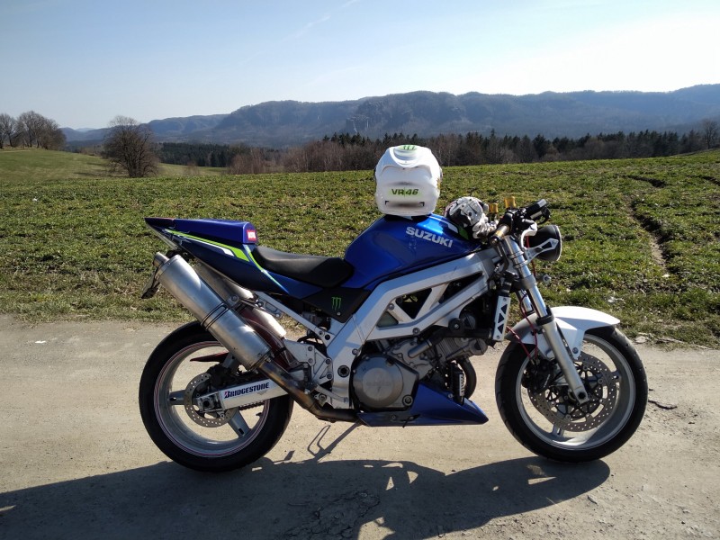

Nachdem alles funktioniert bin ich mal eine Proberunde gefahren. Dann ab zur Hu und gleich bestanden. Hat ja alles E- Nummern...
Hab jetzt mit ihr schon 250 km gefahren. Die GSX-R Bremspumpe ist ein Sahnestück an Dosierbarkeit und der Bridgestone ein toller Reifen...

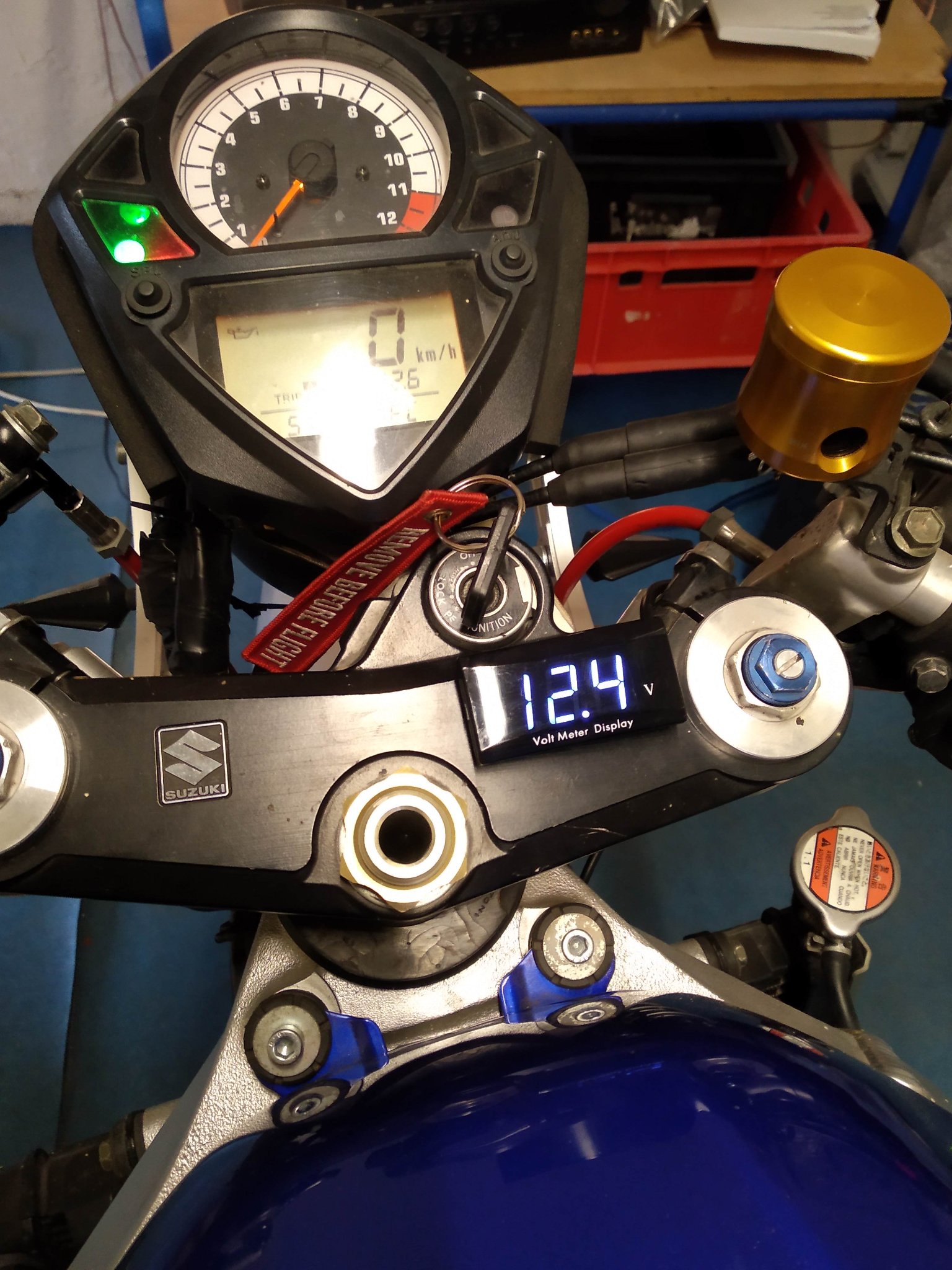

Ich habe herausgefunden warum mir ständig die Glühlampe durchgebrannt ist... Regler defekt. Hatte immer zu viel Spannung. Deshalb habe ich auch hier einen Voltmeter angebaut, auch um die Lima im Auge zu haben...

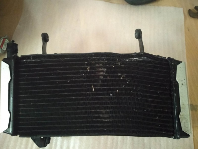

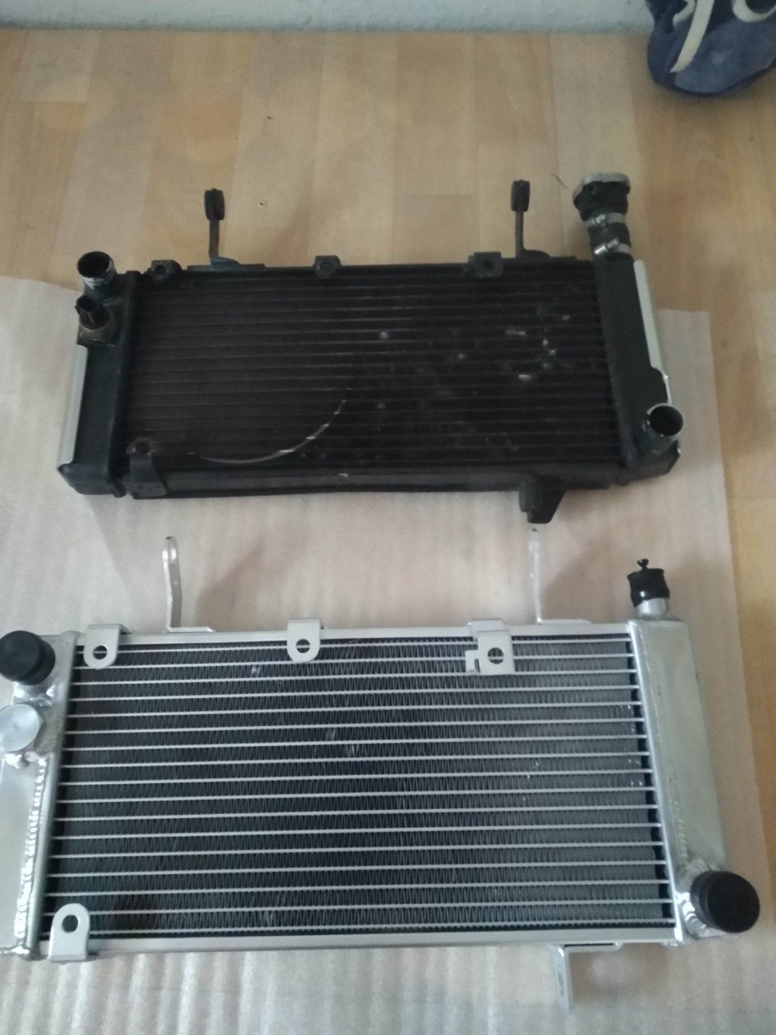

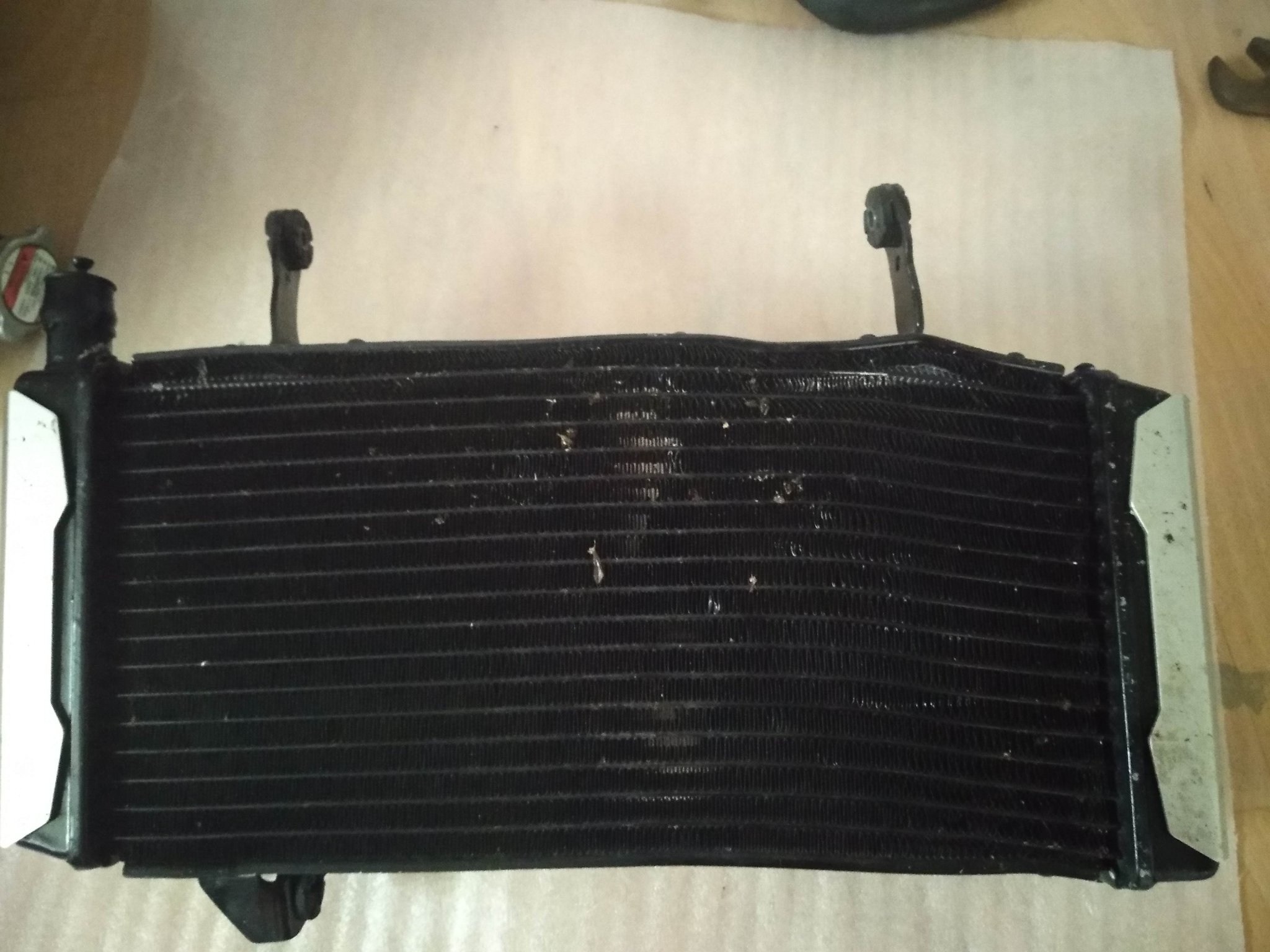

Heute habe ich den Kühler getauscht. Der alte war ein Nachbau, den ich vor dem zweiten Crash vom Hardy gekauft habe. Der hat zwar noch funktioniert, war aber ganz schön verzogen und der Lüfter hat geeiert, weshalb ich ihn mit Unterlegscheiben auf Distanz gehalten habe. Außerdem lief sie mit diesem Kühler etwa 5°C heißer als mit dem Originalen.
Letztes Jahr habe ich von einem Forumsmitglied einen Originalen gekauft. Den habe ich jetzt angebaut und heute ausprobiert. Als bei 110°C der Lüfter immernoch nicht lief bin ich stutzig geworden, bei der K 3 geht der bei 104°C an. Ein Wackeln am Stecker des Thermo-Schalters hat gezeigt, das es ein Kontakt Problem war. Etwas WD40 und ein leichtes Biegen der Kontakte und jetzt läuft's. Fertig für die Saison.

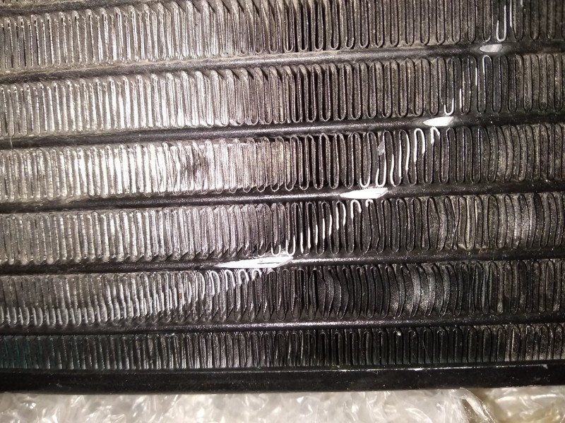

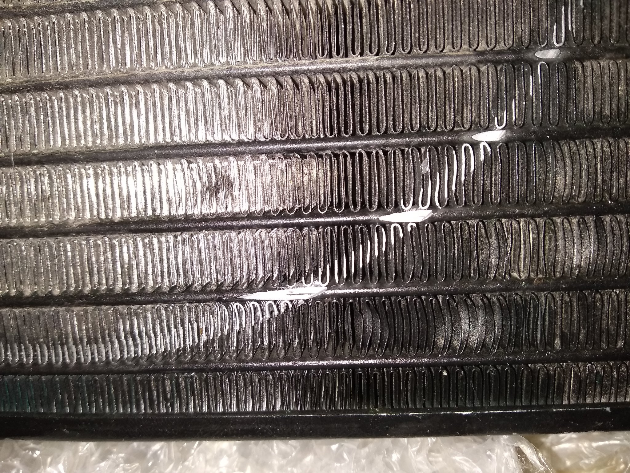

Der Kühler hat nicht lange gehalten. Der Lüfter eiert leicht und hat sich durch drei Lamellen gearbeitet. :cry:

Also hab ich erstmal den verzogen Zubehörkühler wieder dran gebaut um weiter zu fahren. Hab mir schon einen neuen bestellt.

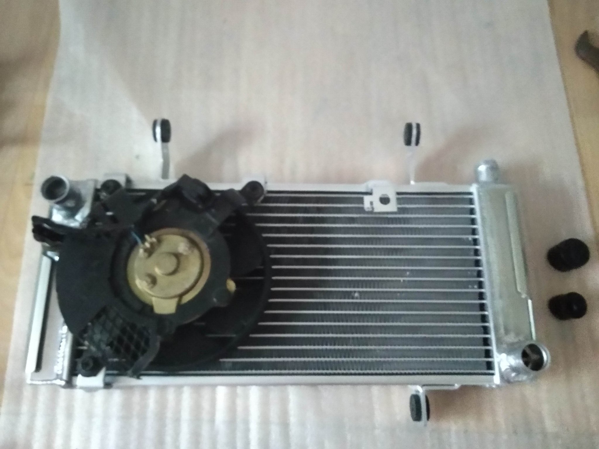

Beitrag von SVMiNi » 13.07.2019 13:40
Reparatur war unmöglich. Hab mit einem Kühlerbauer verhandelt. Der sagte dadurch, das der lackiert ist geht es nicht weil er die Reparaturstellen nicht sauber genug bekommen würde. Er könnte höchstens die beschädigten Lamellen stilllegen und am Wasserkasten verschließen. Damit würde ich aber auch Kühlleistung einbüßen, da der Kühler nur 17 Lamellen hat.
Also einen neuen bestellt.
Alu, unlackiert. 79€ bei eBay. Aus China, über England verkauft.
Lüfter ging problemlos dran

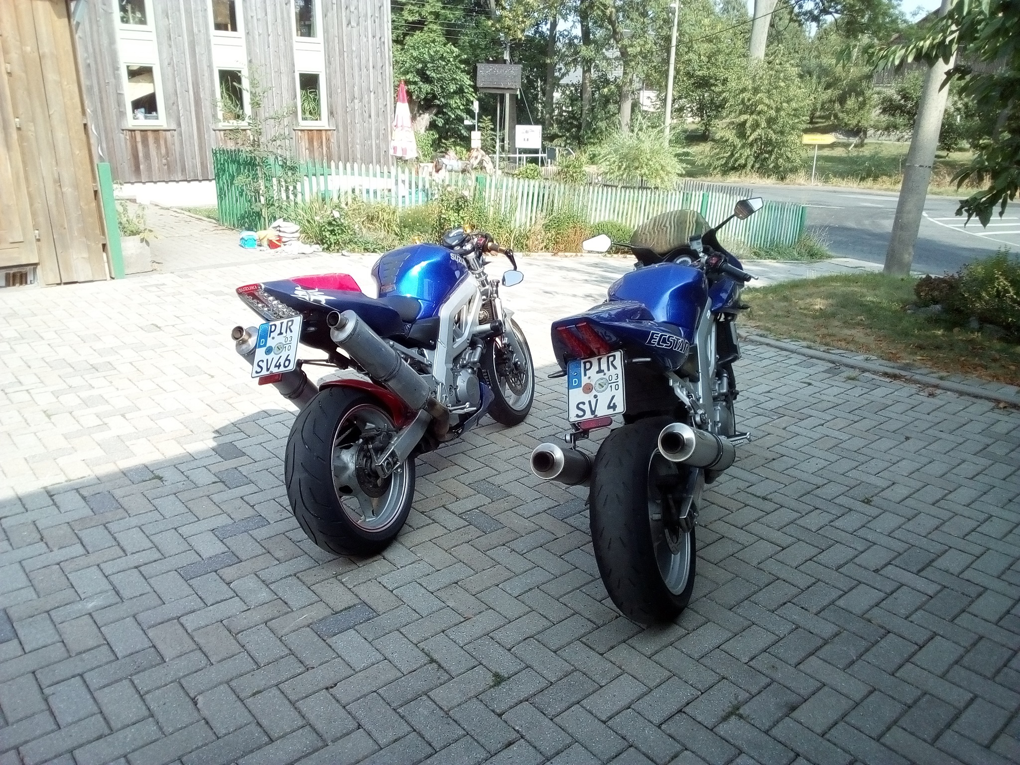

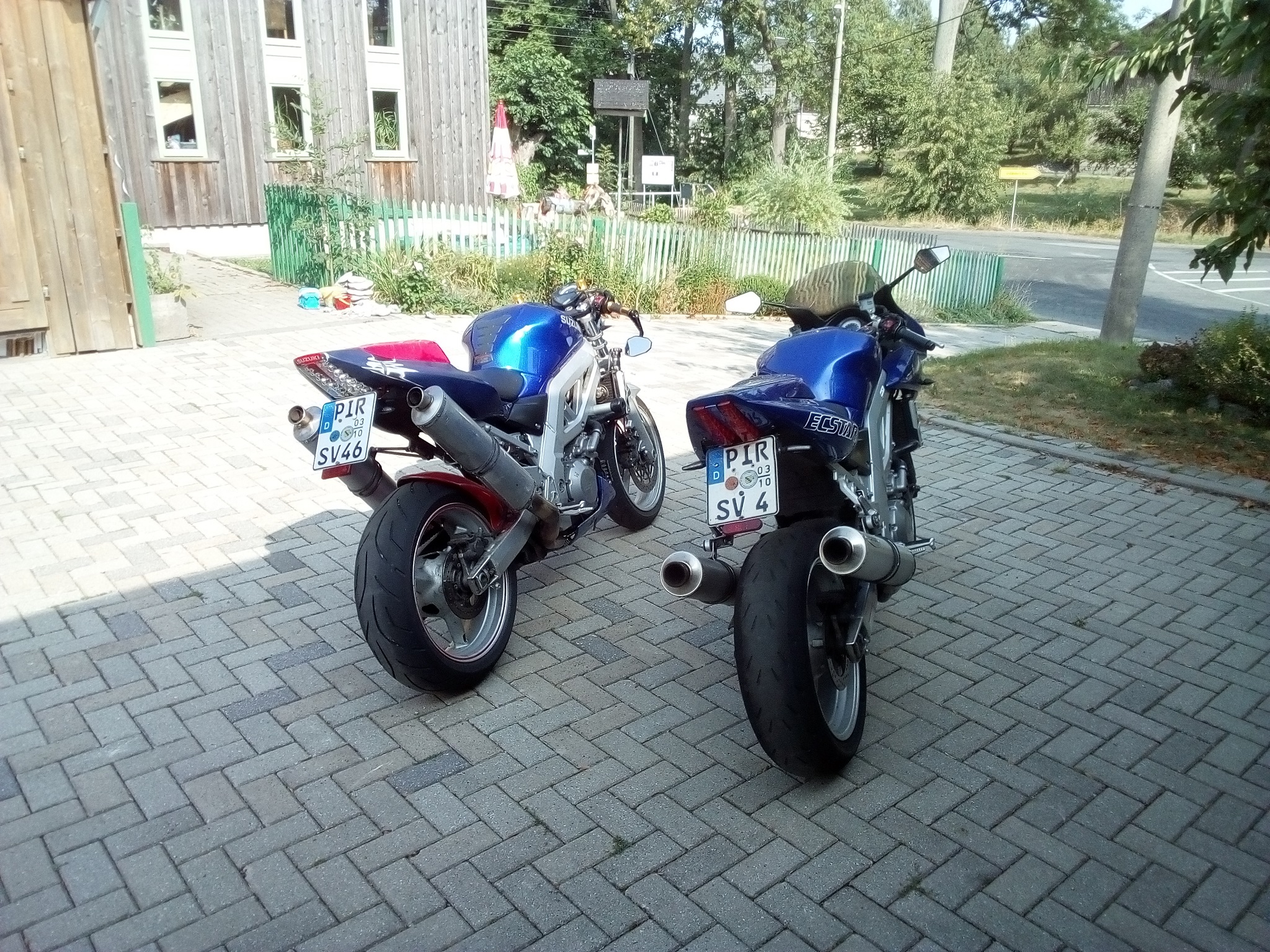

Original und Nachbau
Verzogener Zubehörkühler
