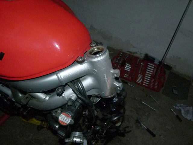

Habe heute mal ein wenig weiter gemacht.
grüsse zero
Vorderrad ist schon ausgebaut
So kommt das Vorderrad in die Luft
Obere Gbaelbrücke weg
Zero Fast
Beiträge: 3499
Registriert: 22.03.2008 15:39
Wohnort: ODW
Re: zero´s Knubbel goes USD ....ab Seite 2
#32
Beitrag von Zero Fast » 07.11.2010 18:24
Und noch ein wenig weiter:
grüsse zero
Gabel ist raus
Gabel ist raus
Zero Fast
Beiträge: 3499
Wohnort: ODW
#33

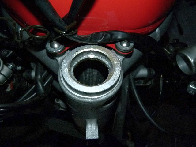

Beitrag von Zero Fast » 07.11.2010 18:26
Nun nur noch die Lagerschalen entfernt und gut für heute:
grüsse zero
Oben ohne Lagerschale
Unten ohne Lagerschale. Da muss ich aber unbedingt noch mal richtig sauber machen!!!!

Zero Fast hat geschrieben:Nun nur noch die Lagerschalen entfernt und gut für heute:
grüsse zero
Vergiß nicht, die zwei von Zoran empfohlenen Kerben in den Rahmen zu feilen... Macht das potentiell irgendawann mal notwendige Entfernen deutlich einfacher. :)

Zero Fast
Beiträge: 3499
Wohnort: ODW
#38
Beitrag von Zero Fast » 08.11.2010 22:32
Das kannte ich schon vor dem Zoran Lager.
Habe ich schon viel eher gemacht bei anderen Maschinen.
Aber danke für den Hinweis, kann man ja nicht wissen, was der einzelne so im Kopf hat oder auch nicht.
