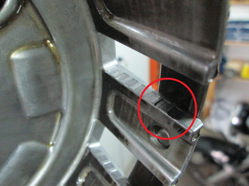

Jetzt noch die Kupplung, durch die massiven Rattermarken ist die Funktion wahrscheinlich nicht mehr so dolle gewesen, oder Ralf? Auch dafür hab ich Ersatz, getauscht mit Duffy @ SV-Treffen 2010
