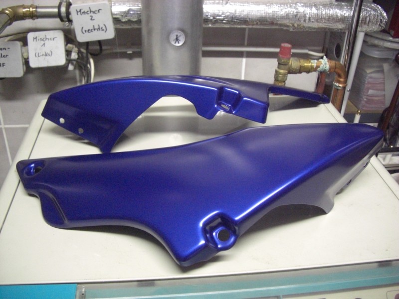

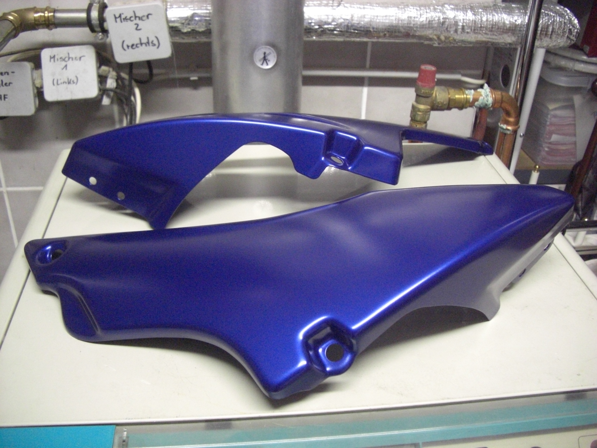

So bei mir hat sich inzwischen auch wieder etwas getan. Habe in den letzten Tagen den Bugspoiler angeschliffen,grundiert und 2 Schichten Basislack aufgetragen. Das Ergebnis kann sich echt sehen lassen. Habe Ihn in WU8(Blue Shift Metallic) lackiert, aufgrund der Aussage eines Forummitglieds, dass dieser Lack dem YC2 Lack sehr ähnlich ist. Ich muss sagen ich bin sehr begeistert, muss nur noch den Hochglanzklarlack auftragen um das Endergebnis zu sehen. Ich wollte euch aber das Zwischenergebnis nicht vorenthalten.
PS.: Entschuldigt bitte die schlechte Bildqualität(ohne Blitzlicht).

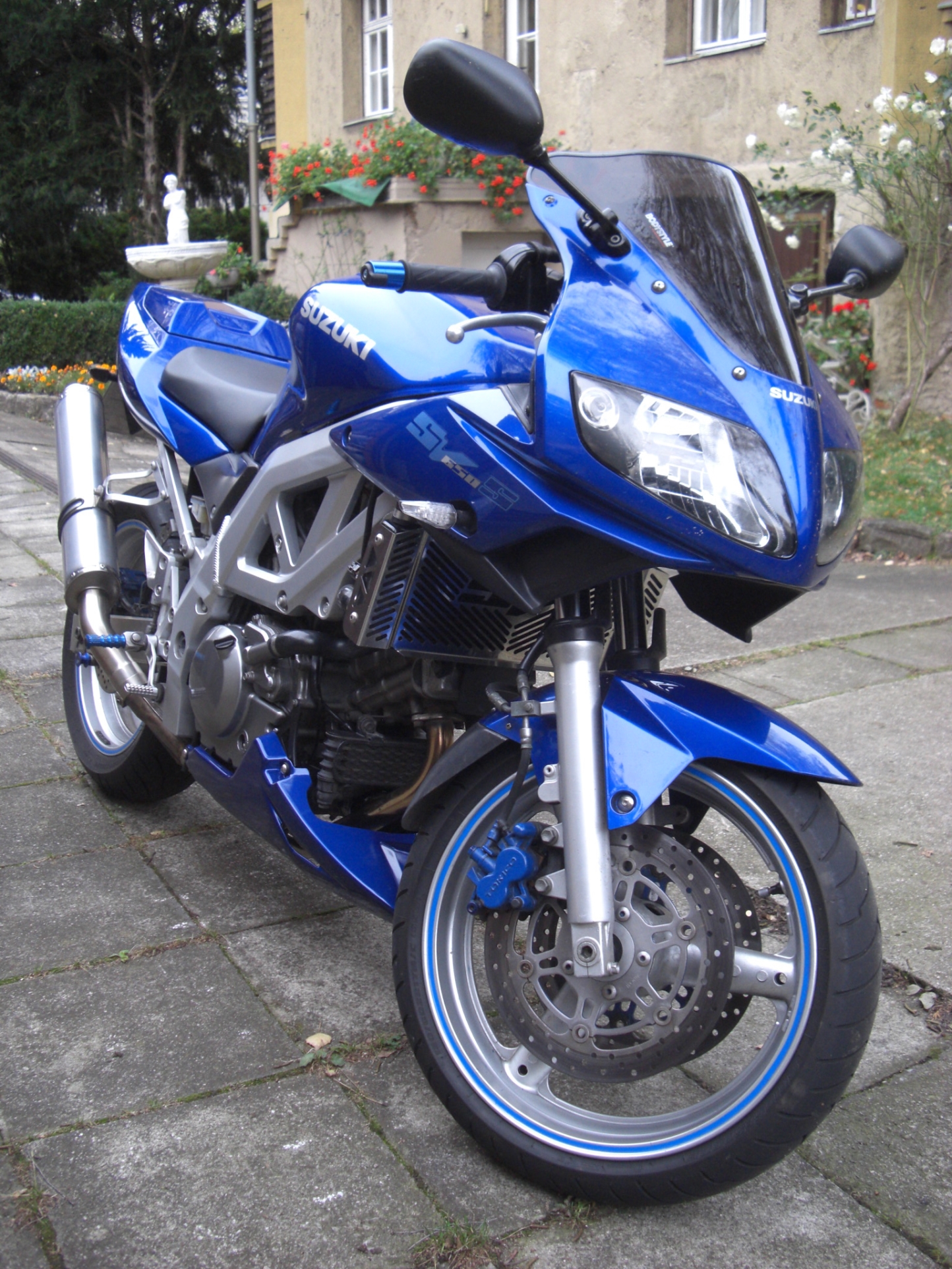

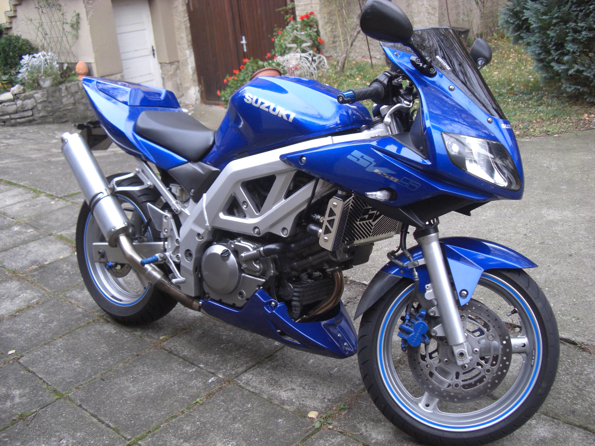

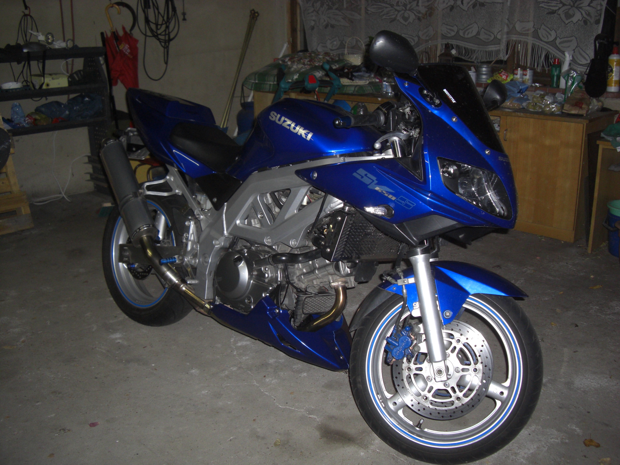

Beitrag von mortelli91 » 09.11.2013 18:13

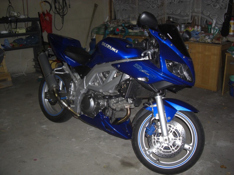

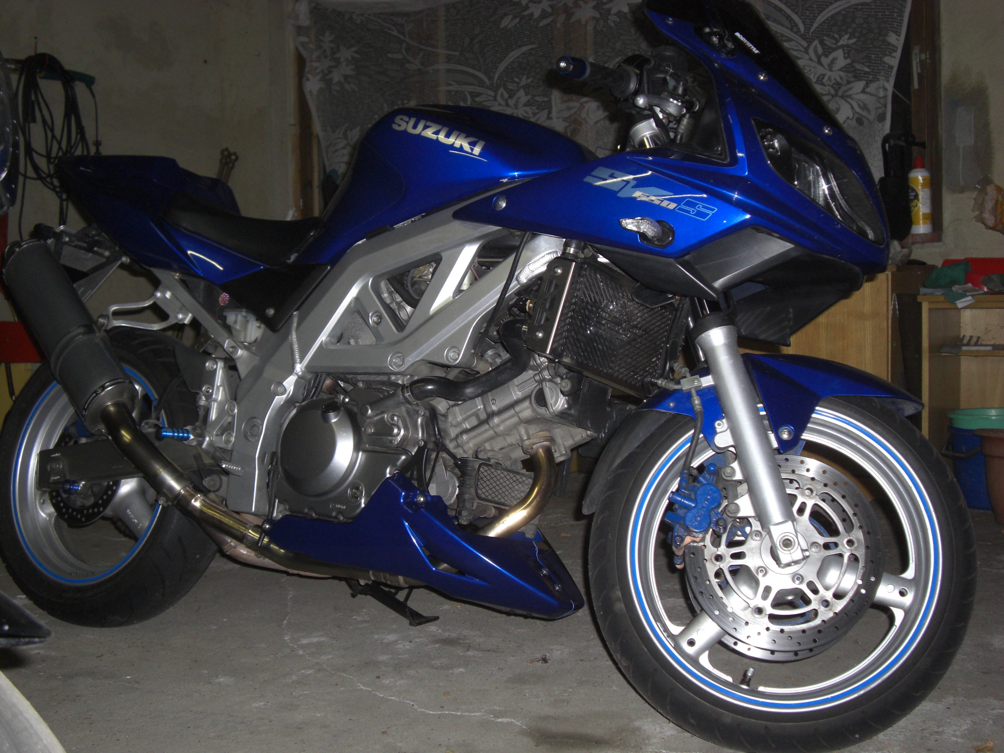

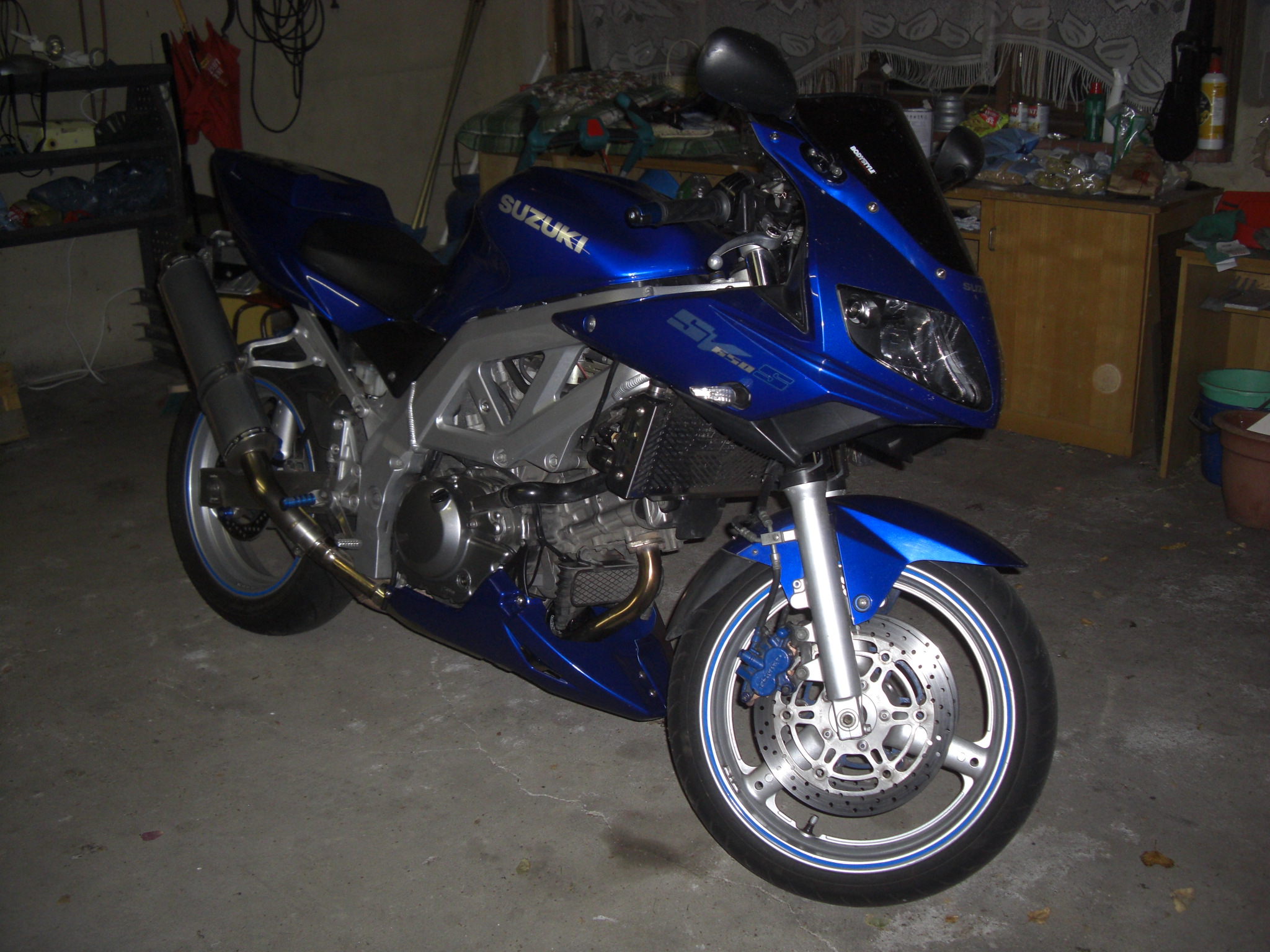

Hatte vorgestern noch zwei Schichten Klarlack aufgetragen und heute alles zusammengebaut . Ich muss sagen ich bin echt begeistert, der Farbton passt wirklich gut und das Bike sieht gleich viel besser aus. :twisted:
Es war jetzt schon wieder dunkel habe aber trotzdem noch Bilder gemacht. Poste morgen auch noch welche am tag damit Ihr es auch mal richtig seht. :mrgreen:

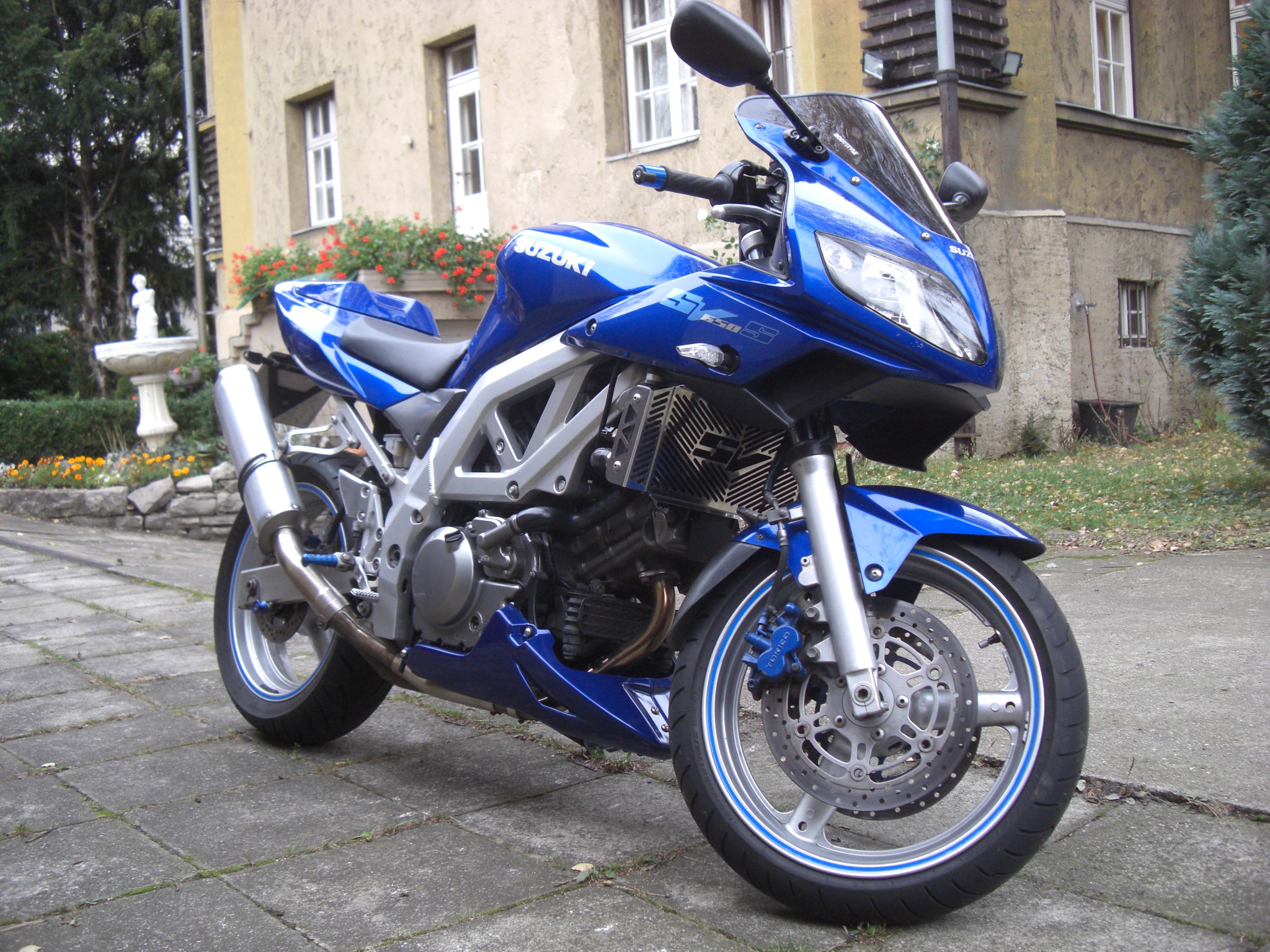

Ich habe mir bei "Ludwig Lacke" die Farbe Blueshift Metallic (HYUNDAI WU8) anmischen lassen. Also 400ml Basislack WU8 und 400ml passenden Klarlack. Beides habe ich mir in der Sprühdose mit ziemlich guten Sprühköpfen bestellt, sodass die Spraydosen jeweils für 2 komplette Schichten gereicht haben. Die Qualität des Lackes ist echt Super und nicht vergleichbar mit Baumarktlack.Habe für beides zusammen 18,40€ bezahlt, was definitiv sein Geld Wert war.
Nun zur Verarbeitung habe das Rot mit 400er Wasserschleifpapier angeschliffen und danach Grundierung/Füller aufgetragen.(ebenfalls 400ml aus der Dose 8,99€)
Danach habe ich die Grundierung mit 800er Wasserschleifpapier angeschliffen und die erste Schicht Basislack aufgetragen. Im Anschluss habe ich diesen wieder mit 800er Wasserschleifpapier angeschliffen und eine weitere Schicht Basislack aufgetragen. Als letztes folgte noch der Klarlack, habe eine Schicht lackiert und ca 5-10min gewartet und danach nochmal eine kräftige Schicht Klarlack aufgetragen.(Nur nicht zu viel mit einem mal da er sonst milchig wird). Danach habe ich alles einen Tag aushärten lassen und bin abschließend nochmal mit Hochglanzpolitur(Autopolish Stufe 2von Nigrin) über alles drüber gegangen um kleinste Staubpigmente auszupolieren.
Das Ergebnis ist echt top und um einiges Preiswerter als der Originallack.
Hier sind jetzt auch noch die versprochenen Bilder bei Tageslicht. :) Angel
