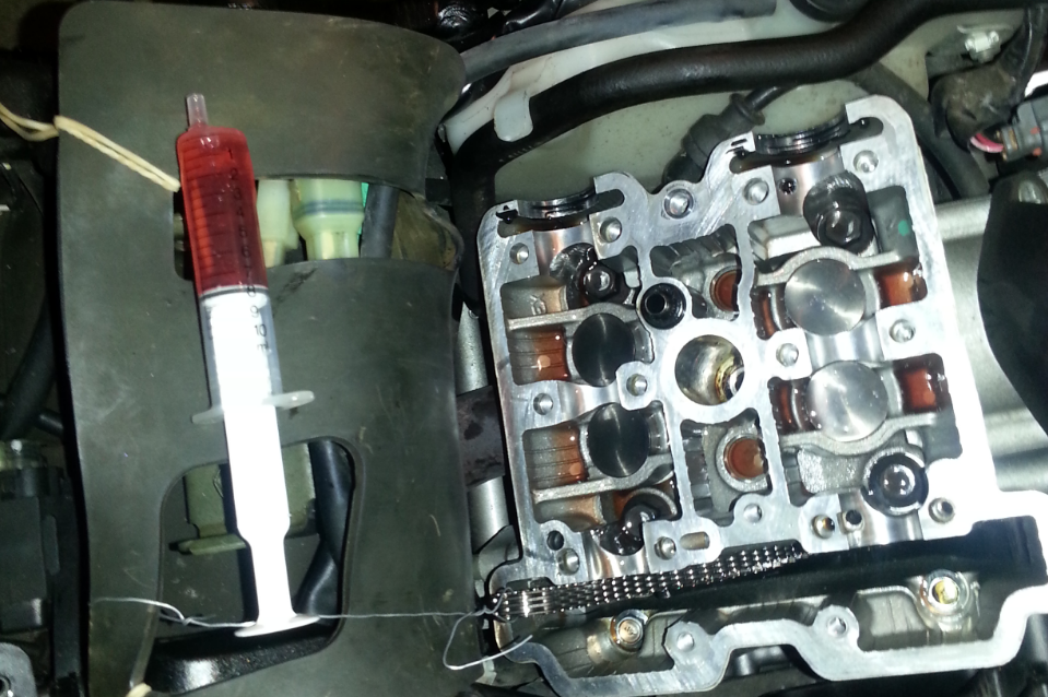

Also jungens
die Ventile sind gemessen.
Hier die Ergebnisse :
Zylinder 1 (liegend)
EX
V1 =0, 20
V2 =0, 20
IN
V1= 0, 09(0,10 mit viel Druck)
V2= 0, 10
Zylinder2 (stehend)
EX
V1=0, 20
V2=0, 20
IN
V1=0, 12
V2=0, 11
Vorgeschriebenes Ventilspiel
IN =0, 10-0, 20
EX=0, 20-0, 30
Laut diesen Vorgaben werde ich die Einlässe (IN) auf das max. Spiel von 0, 20 bringen. Die Auslassventile sind alle auf 0, 20, diese werde ich vermutlich auch auf die max. Toleranz bringen (0, 30)
Bin auf eure Meinungen gespannt !!!!

xGagox
Re: 24 000km Inspektion-selfmade-
Guten Abend Leute
Habe den ersten Zylinder fertig
Nachdem ich den dreh mit dem Kettenspanner raus hatte ging eigentlich alles ziemlich easy
habe die benötigten shims beim freundlichen bekommen.. meine 4 shims gegen 4 andere getauscht und trotzdem noch 14euro gezahl... naja
Also mein Ventilspiel beträgt jetzt IN : 0, 20 / EX : 0, 30
Werde morgen den andern Zylinder auf die gleichen werte bringend.
Was jetzt noch ansteht wären bremsflüssigkeit; Drosselklappen sync. hnd ander viel Kleinigkeiten
dagu aber später
