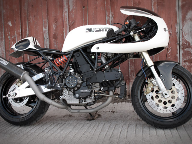

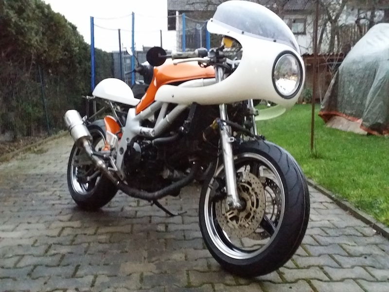

Hi Leute, erstmal vielen Dank fürs Feedback. Die Verkleidung Front ist von der Ducati Königswelle daher gibt es wenig alternativen in Sachen Scheibe. Ich finde es passt gut zum Thema Cafe Racer der 60er Jahre. Das Heck wird zum Tank hin noch komplett angepasst das es Lückenlos anliegt. Diesen Schritt kann ich erst machen wenn der Heckrahmen entgültig fertig ist.

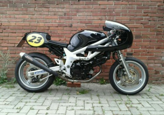

Hier sieht die Scheibe etwas flacher aus, würde evtl. besser zur Knubbel passen:
(sollte diese Scheibe sein: http://www.ebay.de/itm/VERKLEIDUNGSSCHE ... 5d6bd42d1)
Ist aber nur meine bescheidene Meinung...

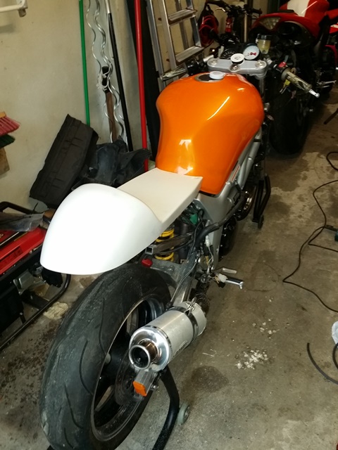

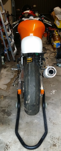

Beitrag von CBRler » 29.12.2014 12:35

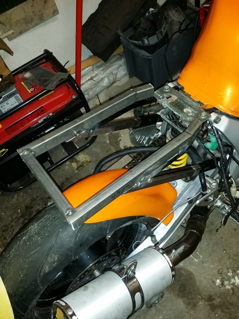

So der erste Schnee ist schon da aber das hält mich nich vom schrauben ab nicht solange der Gaswärmer noch seinen Dienst tut. Also Heckrahmen wurde Angepasst und gepunktet, auch das Heck wurde zum Tank hin angepasst und passt einfach Super.Alles ist in Waage und sieht gerade aus.
Demnächst folgen noch einige streben und der Kennzeichenhalter der mit Ausleger an den Heckrahmen geschweißt wird.
Einzige Kleinigkeit die stört ist das der Abschluss vom Heck nicht 100% gerade ist aber das wird noch bearbeitet.
2 Meter Carbonplatte sind eingetroffen und warten darauf zugeschnitten zu werden.
Im Januar hab ich nochmal Urlaub da wird alles fertig gemacht.
Weiter geht's...

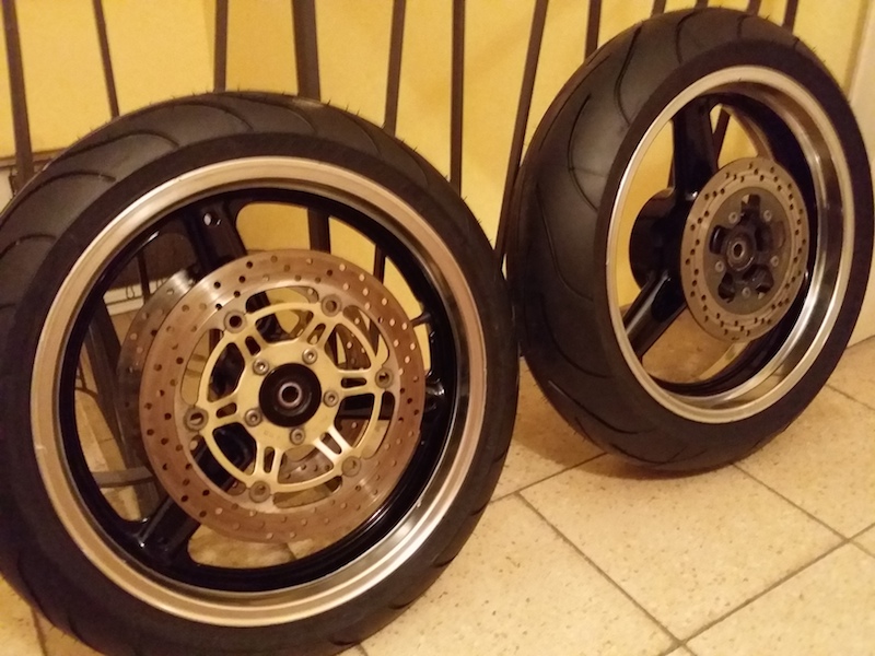

Hallo Leute erstmal allen noch ein Frohes neues Jahr, da ich meinen Resturlaub nehmen musste hatte ich die letzten 2 Tage genügend Zeit und das Projekt Cafe Racer weiter bearbeiten. Als erstes kamen die neuen Sohlen für die SV Michelin Pilot Power.Ich denke für den alltäglichen Gebrauch ein Reifen der in Ordnung ist. Die Felgen wurden sauber gemacht und frisch poliert.
Ergebnis saubere Felgen
Als nächsten ging es wieder ans Bike der Heckrahmen war soweit gepunktet nur einige Halter haben noch gefehlt. Der Kennzeichenhalter bekam seinen Platz und auch der Regler sowie die CDI bekamen ihren Platz unter dem Höcker.

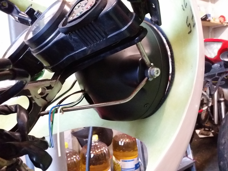

Blieb nurnoch die schwierige Aufgabe an der Front Licht anbringen und Halter bauen also alles gerade ausrichten 1000x messen,biegen und kontrollieren bis endlich alles gepasst hat.
Frontansicht
Detail Lampenhalter
unten gehts weiter.....

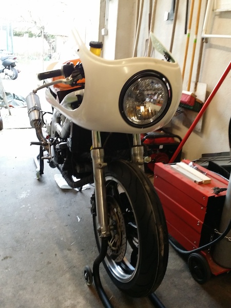

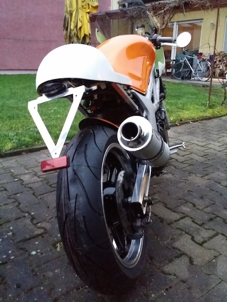

Heute ging es dann weiter, Scheibe und Verkleidung mussten angepasst und gebohrt werden. Genau 5 mal blieb mein Herz fast stehen beim bohren der Befestigungslöcher in die Scheibe und beim letzten Loch ist es natürlich passiert ca 5cm der Scheibe brachen heraus. Nunja nach einem unkontrollierbaren Wutausbruch :( hell weiter gehts neue ist auf dem Weg.Spiegel dürfen natürlich auch nicht fehlen also bei einem großen Motorradzubehör-Händler eingekauft und erstmal passend gemacht, Dank ABE gibts auch kein gemecker. Soweit passt nun alles ganz gut lediglich einige Platten aus Carbon zur Verkleidung müssen noch Hergestellt damit die ganzen freien Flächen und Löcher weg kommen und natürlich Lampen Blinker usw anschließen, Kabel verlegen und Kabelbaum kürzen. Auch ein neuer Frontfender ist schon auf dem Weg natürlich so klein wie möglich. Aber hier erstmal die ersten Bilder...
Frontansicht
Heckansicht
Der Endschalldämpfer ist zwar nicht Optimal aber bleibt erstmal bis ich eine passende Alternative gefunden habe. Morgen kommt das gute Stück wieder zu mir in die Garage, dann geht es weiter Gabel polieren untere Gabelbrücke lackieren, und eben der Kabelsalat. Freitag gehts zu einem Bekannten TÜVler das er sich das ganze schonmal anschauen kann.
Jetzt gibt es erstmal ein Feierabendbierchen also dann Prost ;) bier
