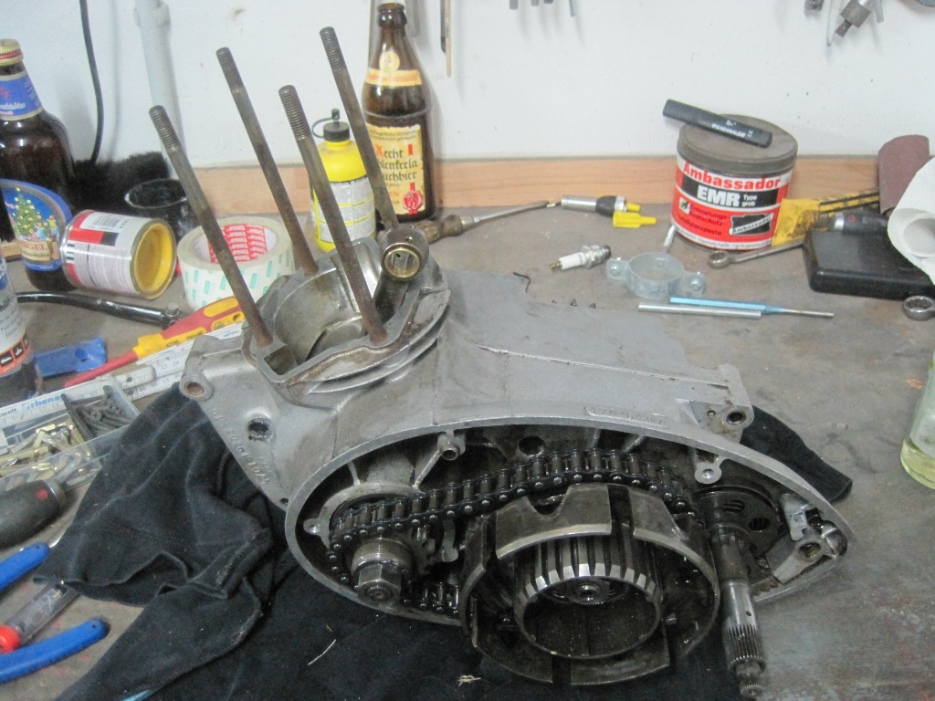

Beitrag von Dieter » 11.05.2013 14:37

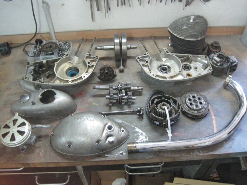

Motor wieder raus, zieht irgendwo Fremdluft, nachdem alle von aussen zugänglichen "Übertäter" kontrolliert waren gab es nur eins:
Scheinbar der linke KW-Simmering...
Blöder Zufall, weil bei dem Crash hat der Motor nix abbekommen und vorher lief er wirklich 1a, fast so gut wie nie zuvor... Hätte ich das gewusst hätte ich ihn zerlegt als er noch auf der Werkbank lag :oops: :oops: :?:
Gut das man den Motor inkl. Demontage in 1,5 Stunden in dem Zustand auf dem Bild zerlegt bekommt...
Krümmer, Vergaser, Züge, 4 Kabel, Kerzenstecker, Benzinschlauch ab, dann Hinterrad, Kettenkasten und Kette ab, 4 Schrauben weiter ist er auf der Werkbank. Die Demontage geht dánn relativ leicht, 4 Schrauben Kopf und Zylinder ab...
zzt. ist er komplett zerlegt, vielleicht mach ich noch ein Bild...
Beiträge: 15650
Re: Dieter's Zahnriemenmopped & DKW Reparatur Thread
#304
Beitrag von Dieter » 11.05.2013 16:15
Dieter hat geschrieben:zzt. ist er komplett zerlegt, vielleicht mach ich noch ein Bild...
so eine Fotodoku eignet sich echt gut zwischendurch die Werkbank mal zu sortieren und aufzuräumen, damit die Montage dann sauber vonstatten gehen kann...

Mehr Teile hat der Motor nicht? 8O Ist ja übersichtlich...

Beitrag von Dieter » 12.05.2013 11:34
heikchen007 hat geschrieben:Mehr Teile hat der Motor nicht? 8O Ist ja übersichtlich...
ja, ist übersichtlich und prinzipiell seht robust :-) scheinbar hab ich vor 15 Jahren dem KW-Simmerring falsch herum eingebaut 8O auf jeden Fall andersrum als die Anleitung sagt. Hatte ihn damals so eingebaut wie ich es von den 2-Taktern die ich vorher hatte kannte, mit der Dichtlippe Richtung Kurbelwelle. Jetzt erst in nem Nebensatz der Anleitung gefunden das es andersrum soll. Etwas recherchiert im Netz, es gibt Motoren da zeigt er von der KW Weg (MZ). Selbst DKW hat die Einbaulage bei der Rt 175 (Nachfolger) in der Baureihe geändert. Prinzipiell soll ja die Lippe in Richtung der Überdrucks zeigen, da der 2-Taker aber stetig Über und Unterdruck abwechselt ist eigentlich beides richtig (steht auch genau so beim DKW-Greiner im Download).
F: Ich finde versch. Angaben zur Lage der Dichtlippe bei den Simmerringen, wie herum soll ich sie
einbauen ?
A: DKW hat die Einbaulage selber mehrfach geändert, warum ist nicht bekannt. Eigentlich ist jede
Einbaulage falsch und richtig, da ein Simmerring mit der offenen Seite gegen den höheren Druck
eingebaut werden soll. Da im Kurbelgehäuse aber sowohl Über- als auch Unterdruck besteht,
müßte eigentlich beides gehen. Ich orientiere mich an der rechten Motorseite wo die offene Seite
immer nach innen zeigt und montiere den linken entsprechend, also auch mit der offenen Seite
zum Kurbelgehäuse.
Warum der jetzt nach 15 Jahren auf einmal Fremdluft zieht?? Keine Ahnung, sieht aus wie neu das Teil. Es machen aber auch die 2 Lager der Getriebewelle Laufgeräusche, dafür hat sich der Ausbau schon gelohnt, in der Hoffnung das danach alles wieder ok ist...

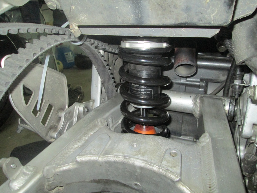

Beitrag von Dieter » 01.12.2013 19:00

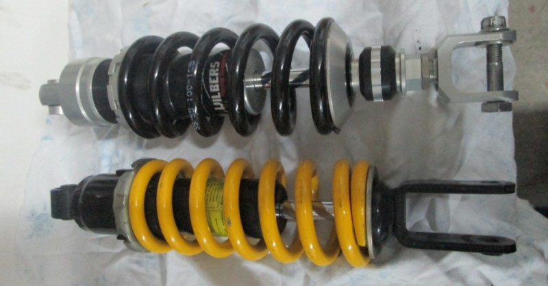

Hier ein neues Bildchen, im zuge des Einbaus kontrollier ich auch mal die Lagerung der Schwinge und der Umlenkung, etwas neues Fett sollte nicht schaden...
Beiträge: 15650
#311
Beitrag von Dieter » 01.12.2013 19:07
Dieter hat geschrieben:Hier ein neues Bildchen, im zuge des Einbaus kontrollier ich auch mal die Lagerung der Schwinge und der Umlenkung, etwas neues Fett sollte nicht schaden...
Der Dateianhang Original und Fälschung.jpg existiert nicht mehr.

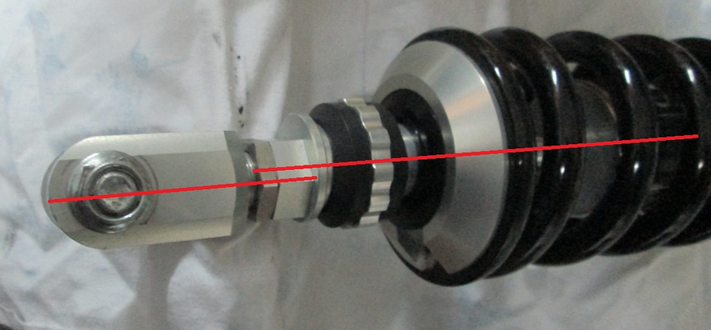

Kann mir einer sagen warum beim SV Bein der Fuß exzentrisch ist?
Oder erklärt sich das beim Einbau von selbst?
In der Wilbers-Anleitung steht nix dazu...

Beitrag von ghato » 01.12.2013 20:18
Ich stehe gerade auf dem Schlauch...
Was meinst du?
Das von Co sieht auch so aus. . Passt scho...und funzt prächtig.
Das axiale Spiel auf den Schrauben oben und unten dürfte in meinen Augen etwas geringer sein.
Ich habe leider nicht die Möglichkeiten, das Spiel auszumessen und mir die Distanzen herstellen zu lassen.
Wer will, sucht Wege.
Wer nicht will, sucht Gründe.

Beitrag von 2blue » 01.12.2013 20:58
Hallo Dieter
Das muss so sein, weil sonst streift es an der Schwinge. Der Platz ist extrem eng. Hatte damals als ich mein Wilbers eingebaut habe einen Thread auf gemacht, weil ich nicht wusste wie rum es eingebaut werden muss. Beim Einbau habe ich festgestellt, dass es nur in einer Richtung passt ohne dass es streift.

Beitrag von Dieter » 02.12.2013 8:17
2blue hat geschrieben:Hallo Dieter
Hallo, nach genauem Suchen hab ich den Thread gefunden! Danke, ist also so wie ich es erwartet hatte... Danke für die Antwort!

Beitrag von Dieter » 07.12.2013 12:03
Federbein findet langsam seinen Platz, der muss natürlich vorher gut gereinigt werden...
