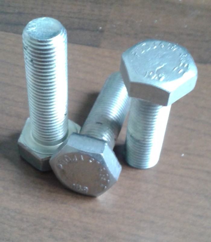

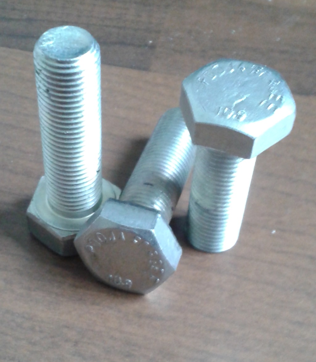

Des Weiteren sind die Schauben von Guzzistoni angekommen, so dass ich den Seitenständer montieren kann.

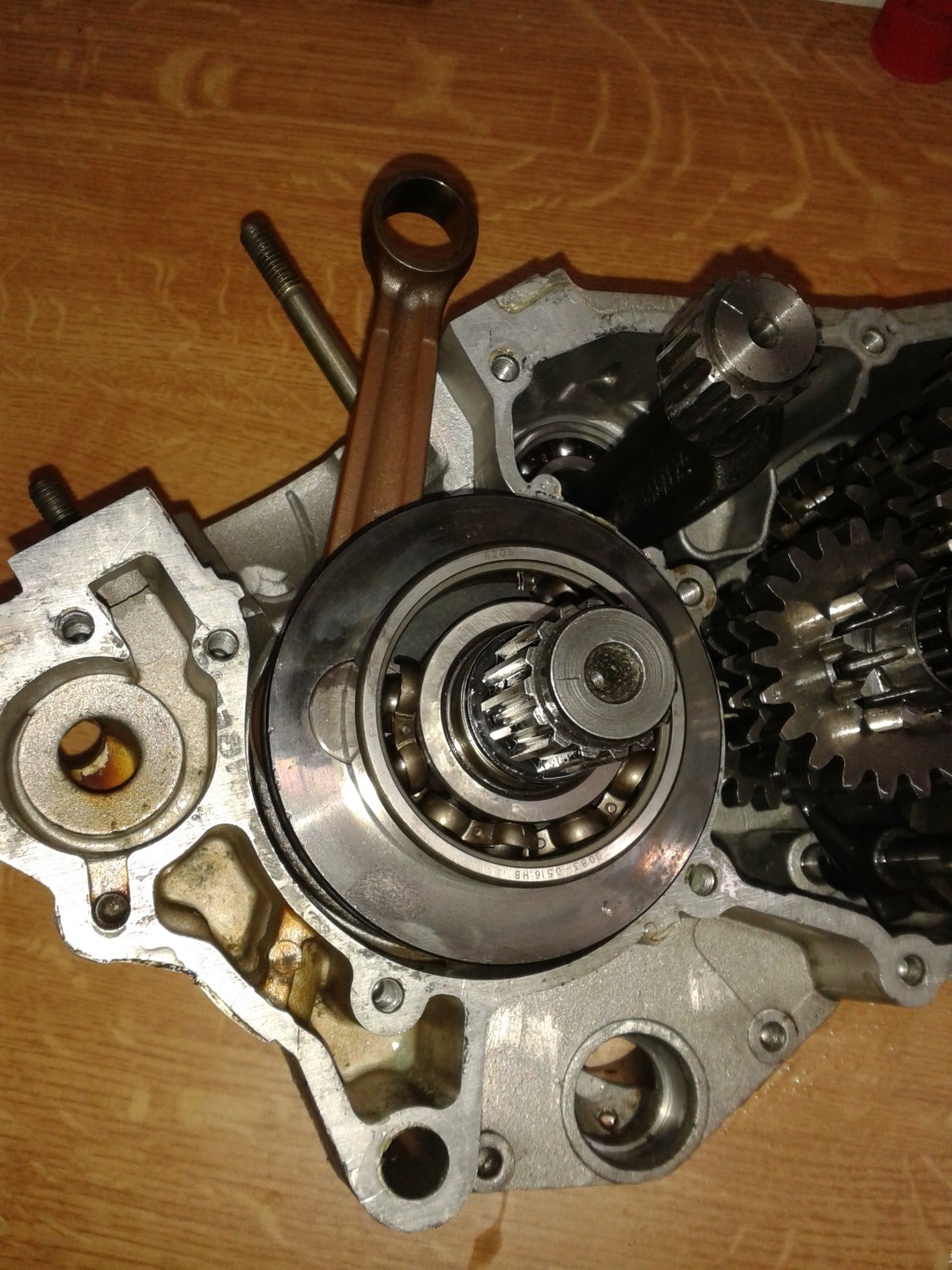

Ach und, der Aprilliamotor liegt wieder auf der Werkbank. Ein Ausfall der Ölpumpe und falsche Lager haben unschönes hervorgebracht.

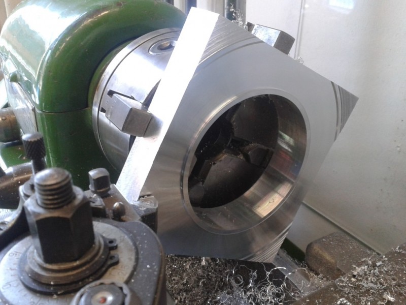

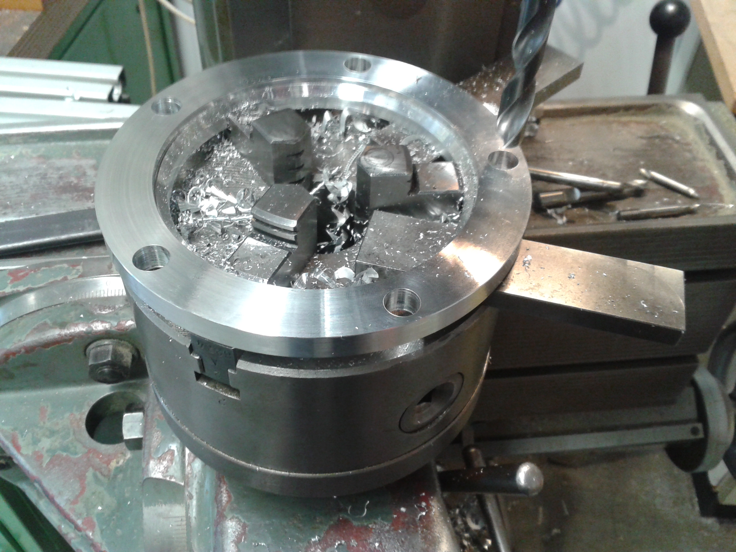

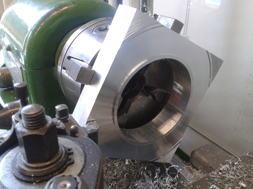

Aaaaalso: Ich hab mich lange mit dem Bremsankerproblem hinten beschäftigt. Das Problem war, dass der Anker das Bremsmoment nicht in die Schwinge leiten konnte, weil er viel zu weit weg war.
Ich hab dann überlegt und überlegt, und ein schlauer Mensch riet mir dann die Stütze des Ankers einfach in die Schwinge hinein zu verlängern.
Das hatte ich auch vor, nach weiterer Überlegung aber wieder verworfen. Dit war mir nüscht... :evil:
Nächste Idee: Ich fräse mir einen Zwischenanker, der die gleiche Aufgabe wie der originale ANker hat nur mit dem Unterschied, dass er das Bremsmoment vom Anker aufnimmt und dann in die Schwinge leitet. Also Material bestellt und angefangen das Teil zu entwerfen. Naja aber irgendwie auch scheisse.
EIn Kollege verhaflt mir dann zur finalen Idee :idea:
Einfach die Bremsscheibe nach aussen distanzieren. So bleibt der Anker in seiner Form und Funktion wie er ist und der Tüv sieht das auch lieber als andere Sachen. Das Material was ich für meinen Zwischenanker bestellt hatte, konnte ich dafür verwenden.

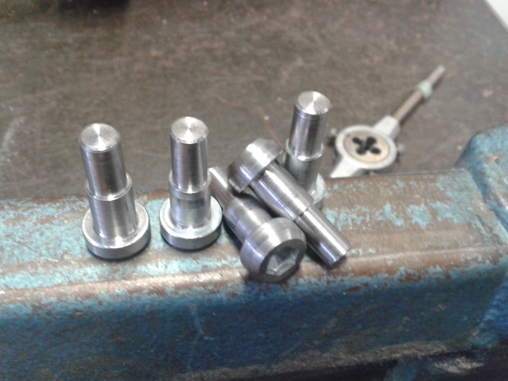

Heute konnte ich endlich anfangen den Distanzring zu drehen. Letzte Woche habe ich die Schrauben dafür gedreht. Diese sind aus einer M10 Schraube herraus gearbeitet.
Das M8 Gewinde ist noch nicht drauf

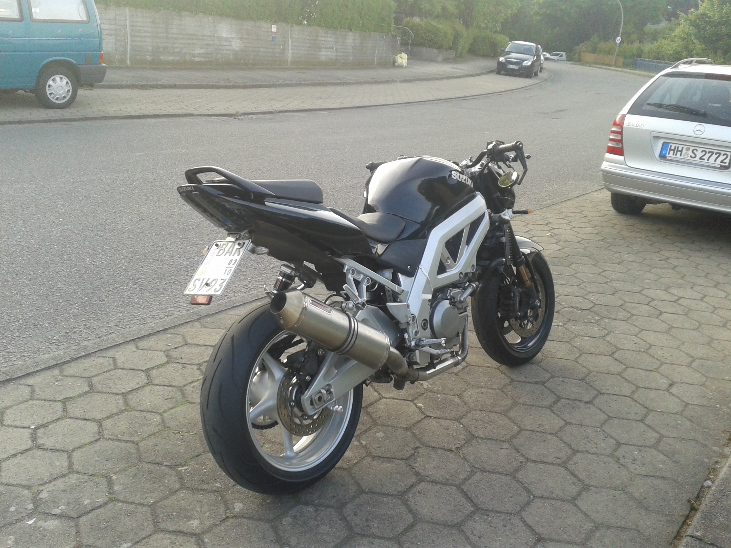

Gestern ging es kräftig weiter. Ich hab den optiglanzgereinigten Krümmer montiert, das Kühlsystem wieder funtkionstüchtig gemacht und die Einspritzanlge verbaut. Vorher habe ich neue Gasbowdenzüge gelötet (meine vom Sommer waren zu lang und zu stramm) Und alles wieder zusammen gesetzt.
Heute habe ich dann mal die Kette provisorisch rübergeschmissen. Kettenflucht ist perfekt :)

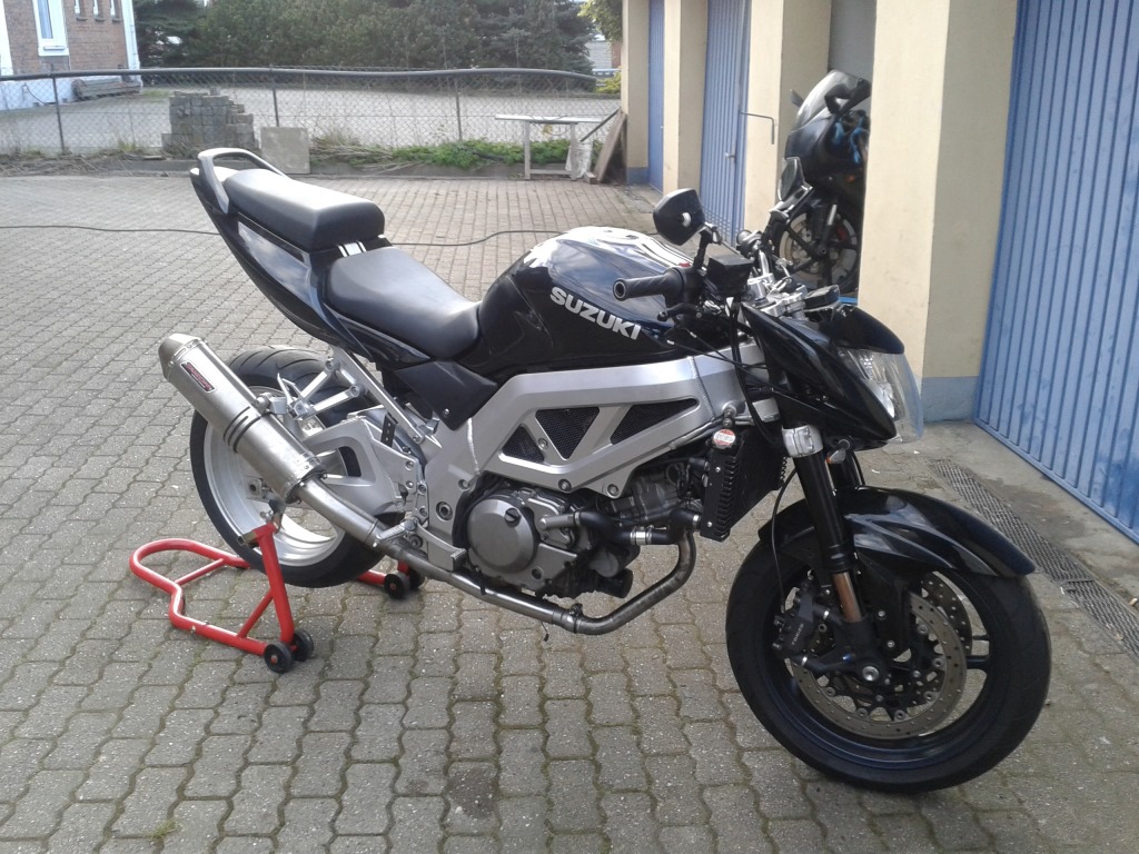

Und hier noch zwei Bilderchen:

Das sieht doch alles prima aus :top:
Jetzt noch den Rahmen schwarz machen und ne ordentliche Farbe für die Karosse dann ist die richtig geil :!:

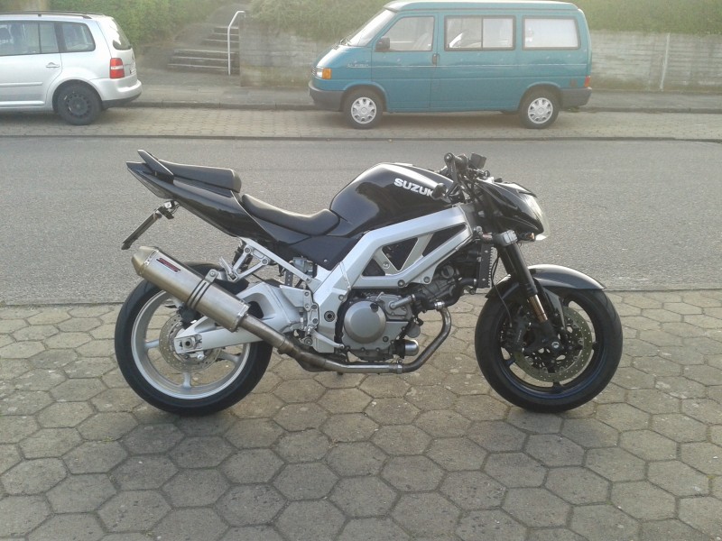

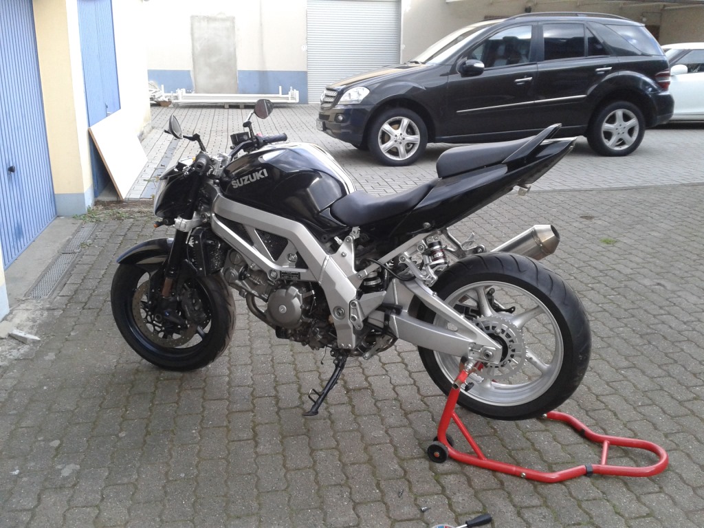

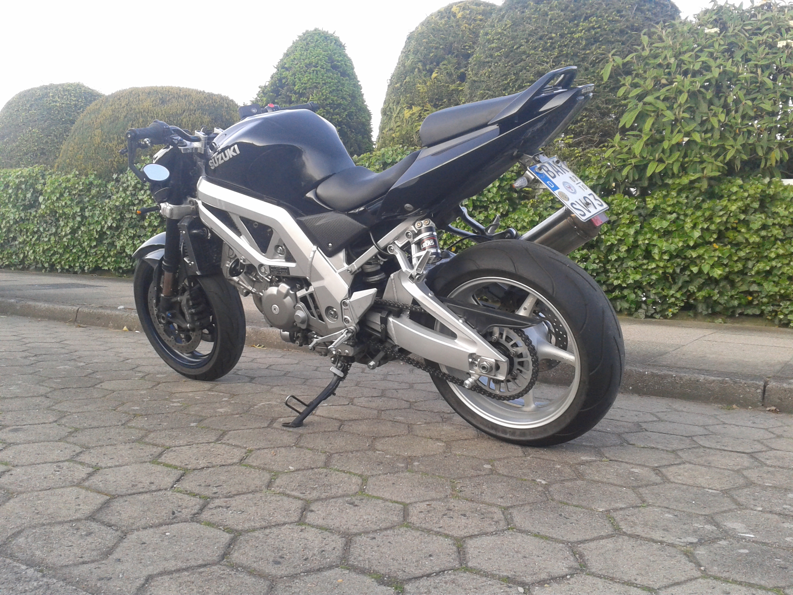

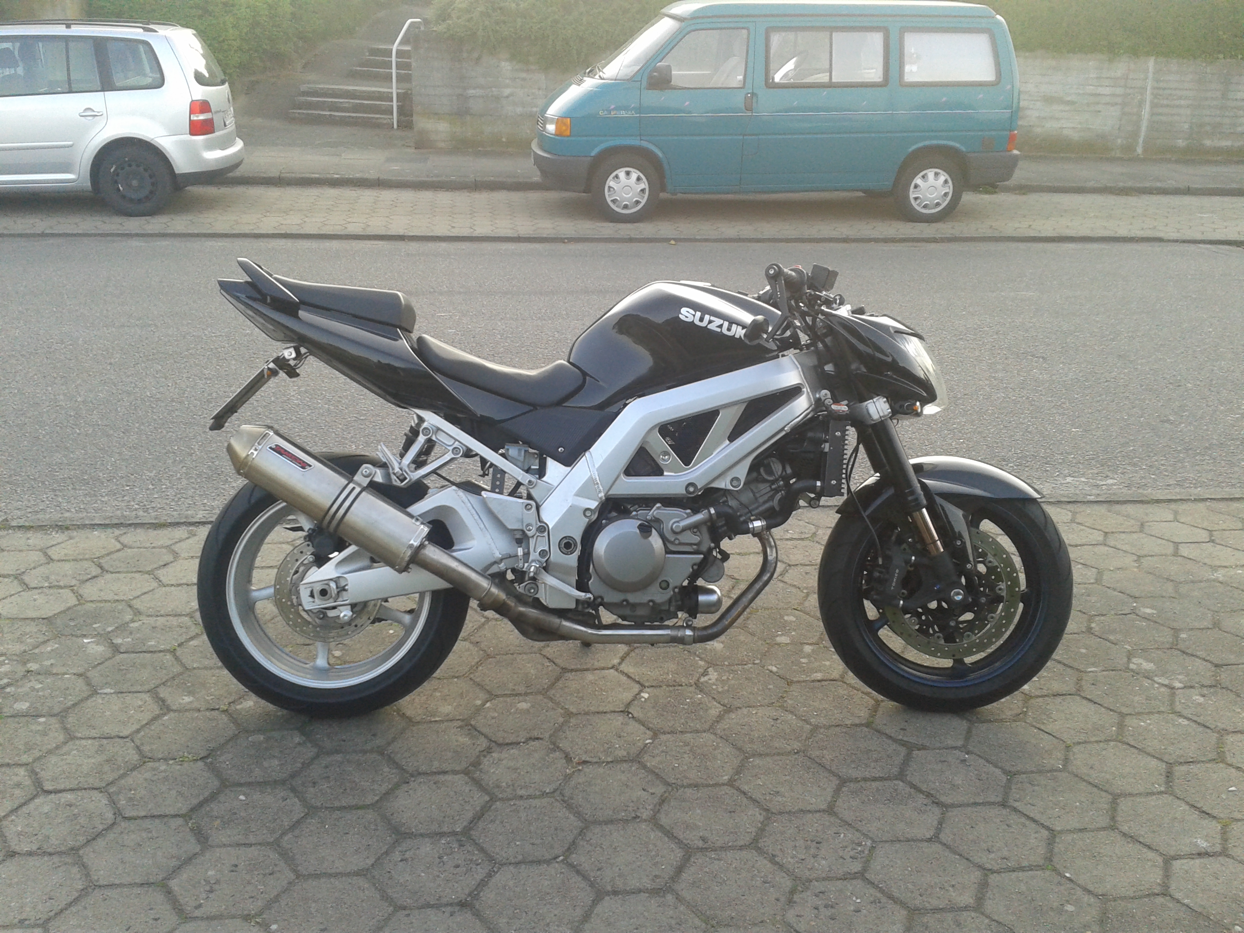

So, meine kleine Kante ist endlich fertig geworden. :juchu:
Die Schwinge sitzt mit Distanzbuchsen im Rahmen, wobei die originale SV-Achse und die originale GSR-Schwingenlager beibehalten wurden.

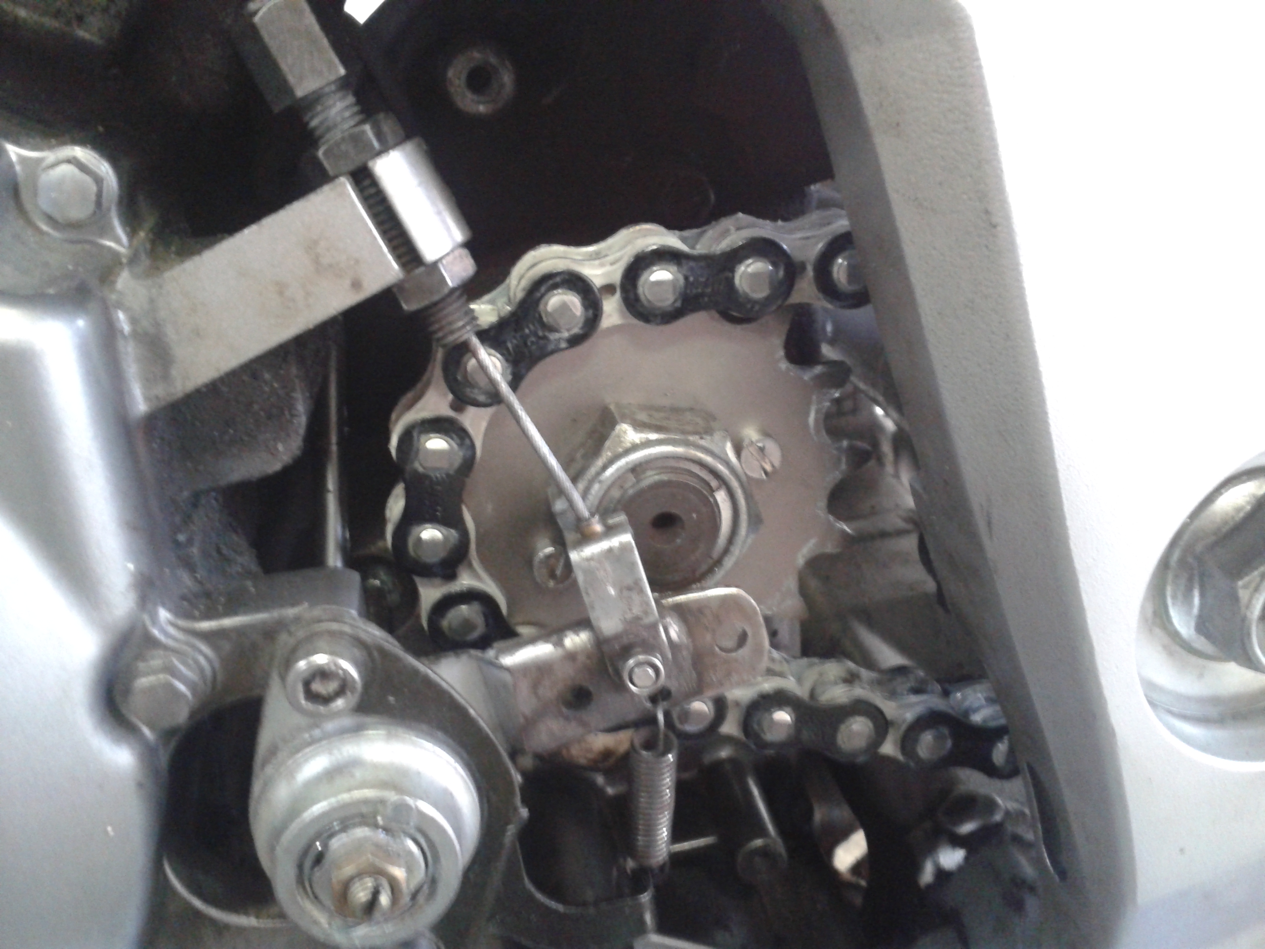

Das FZ6 Hinterrad sitzt mittels einer langen Adapterbuchse auf der GSR Hinterachse. Die Kettenflucht stimmte, nachdem ich ein Ritzel einer 1100 GSXR verbaut habe, was ein leichtes Offset (eher ein 4mm Bund) hat. Zusätzlich sitzt zwischen Motor und Ritzel eine 2,5mm Distanz. Da das Sicherungsblech für das Ritzel nun nicht mehr auf die Verzahnung der Getriebeausgangswelle greifen kann, habe ich zwei am Kopf abgedrehte Schrauben genutzt um die Ritzelmutter zu sichern. Für die Zweifler: das Ritzel sitzt auf der gleichen Länge auf der Verzahnung wie das original montierte. Den Kettensatz habe ich übrigens bei Hareu1986 gekauft.
Zur Bremsanlage hab ich ja oben schon was geschrieben. Die Pumpe stammt aus einer R1 RN22, der Rest ist GSR Zeug. Funktioniert alles tadellos.
Das Wilbers 641, was ich vom User Ich71092 erstanden habe, arbeitet auch ganz hervorragend. Alles in allem fährt die SV sich jetzt richtig geil und liegt auf der Straße wie ein Brett. Das hat auch der Härtetest am ersten Mai in Padborg bewiesen. Dort habe ich ein Rennstreckentraining absolviert. War sehr geil, hat aber auch ein großes Manko hervorgebracht: Der nach aussen montierte Seitenständer setzt direkt nacht bzw. mit der Fußraste auf. Da wird wohl doch eine eigene Konstruktion ran müssen.
Naja, bleibt immer was zu tun, genauso wie putzen, ordentliche Fotos machen und die OWL aktualisieren.
Ach übrigens: my speichs of the hinter wheel are at the finest stelle only 1,06" breit. This is very filigran i think.
Dank geht an alle, deren KnowHow, Tipps und Teile ich in Anpruch genommen habe.
Alles was ich jetzt noch vergessen habe, kann erfragt werden. Bis denne, ich bin wieder unterwegs :) moped

Und noch ein paar (schlechte, entschuldigt dies bitte) Bilder:

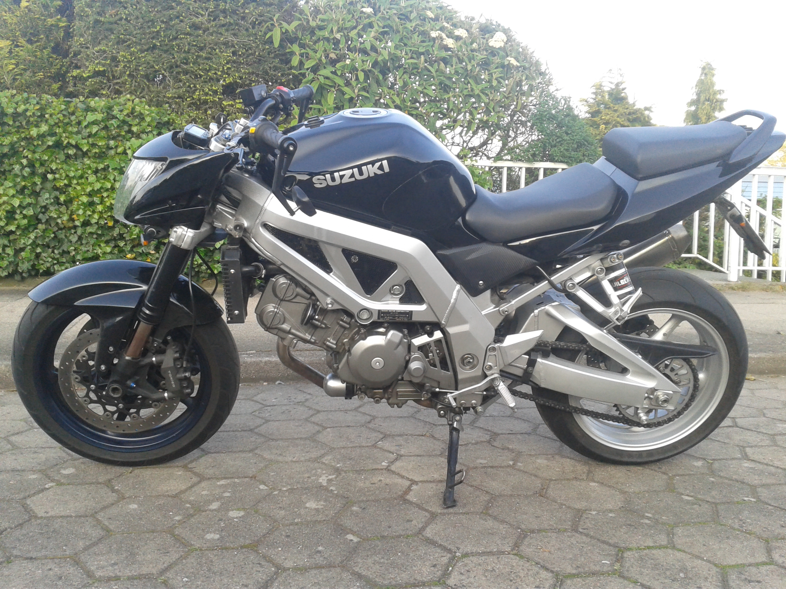

#312
Beitrag von hannes-neo » 05.05.2014 21:07
Das letzte Bildchen:

Die Schwinge gefällt mir, passt von der Form super zum Kanten-Rahmen. ;) bier

Mich stört die nichtvorhandene Soziusabdeckung und die unterschiedliche Felgenfarbe.
Sonst gefällt's.
