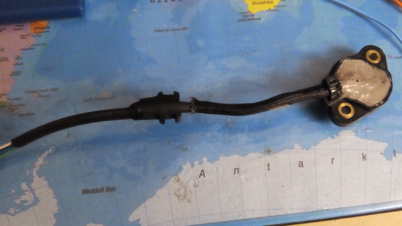

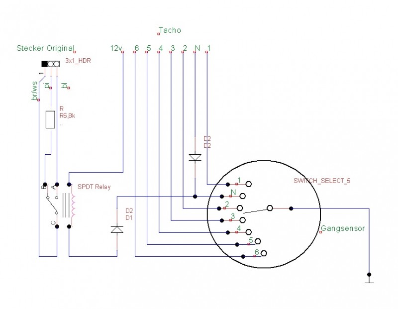

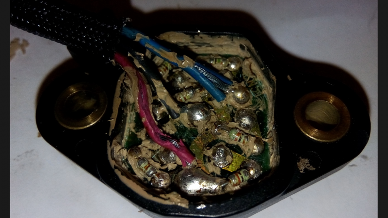

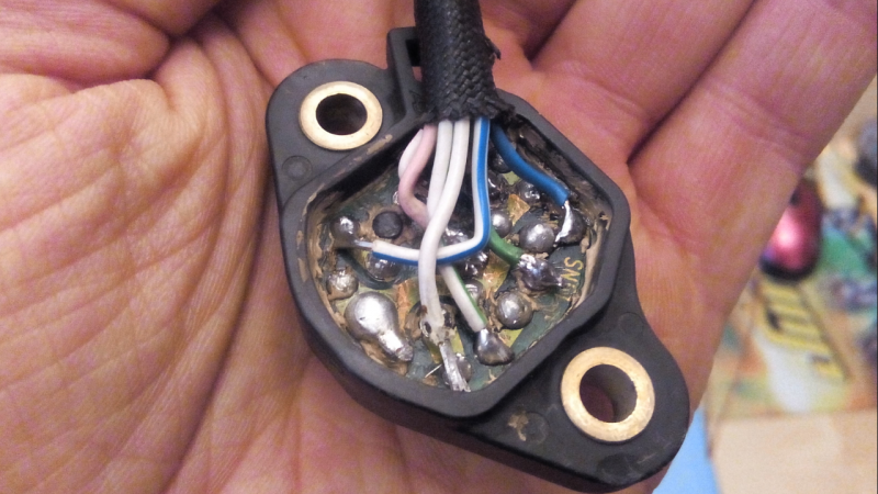

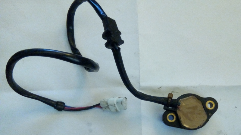

Da der neue Tacho und dessen ganganzeige auch richtig funktionieren soll, hab ich mir nen 2. Gansensor billig geschossen. Den erstmal aufgepult, Widerstände und Kabel abgelötet und neue Kabel angelötet. Jetzt wird über den mittelkontakt Masse auf jeden Gang einzeln geschaltet. Jetzt brauch ich nur noch ne kleine Schaltung, die mir den Neutralen und 5. Gang aufs Motorsteuergerät schaltet, dass der Ständermotorstop und Leistungsentfaltung funktioniert.
Der Sensor wurde mit Silikon für Fließen ausgegossen, das hat nen Tempbereich von -40 bis +150 Grad und ist Lösemittelfrei und -beständig.
Einzelleitungen sind in der Tülle mit Butül und Kleberschrumpfschlauch abgedichtet. Weiter zum Tacho mit wasserdichtem und temperaturbeständigem Wickelband umwickelt. Bietet sich echt an in der kfz-leitungsbranche zu arbeiten... 8)

Die Lösung schaut bei mir dann doch recht rustikal wie einfach aus. N und Gang fürs Steuergerät werden über ein Wechslerrelais realistert.

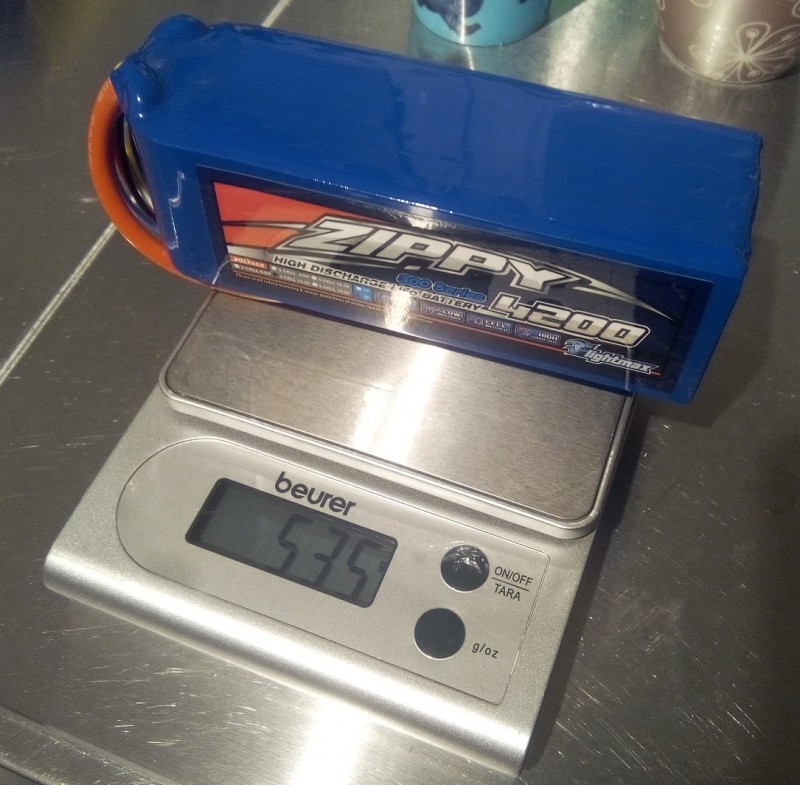

Zur Lifepo Batterie von Zippy, die hier sicherlich einige kennen habe ich mir lange Gedanken gemacht, was die Kappazität angeht.
Hab mich dann für die 4200er und nicht 8400er entschieden. Denn ersetze ich jetzt die 14er originale Batterie durch eine entsprechende Lithium Batterie fürs Moped bin ich auch nur bei 4Ah, aber beim doppelten Preis. https://www.amazon.de/BC-Lithium-Batter ... D6H6G4PTVW
Zudem bin ich im Maß deutlich flexibler. Im Racing4Fun Forum fahren einige sogar eine 1000er ohne Lima mit dem Akku. Der kurzzeitige Strom von 189A und Dauerstrom von 126A sprechen Bände.

Die Lithiumbatterie kann bauartbedingt aber auch die volle Kapazität nutzen, was ein Bleiakku nicht kann :!:
Das ersetzen der originalen Batterie durch eine Lithiumbatterie funktioniert im Alltag sehr gut, auch im Winter. Beispiel hierfür ist die VTR Firestorm eines Freundes.

Heut mal kleinere serviceatbeiten gemacht und den Akku aus der Kanzel in den Batteriekasten zurück verlegt. Lange Leitungen sind einfach nichts bei den Strömen beim Starten. Sie hat sich teils etwas gewehrt.

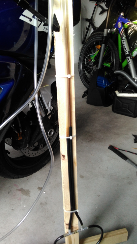

Hab nu die Drosselklappen synchronisiert und den TPS eingestellt. Die originale Bremspumpe wieder dran und Dot 5.1 pipi drin. Motor schnurrt nunwie ne 1. An der Schlauchwaage kann man rechts noch den Maximalstand erkennen. War fast ganz oben und links ganz unten.

Der Akku ist einfach zu klein, dadurch der Innenwiderstand zu hoch und er kann nicht genügend Leistung zum Starten abgeben. Die Spannung bricht bei hoher Stromabgabe zu stark ein, lange Leitungen sind nicht optimal aber nicht der Hauptgrund, der Innenwiderstand des Akkus ist höher als der von den Leitungen. Was ich eher kritisch sehe ist der dünne Anschluss von dem Modellbau Akku, da gehören min. 10mm² Kabel dran bei diesen Strömen.
Hätte die SV1000 nicht die automatische Deko Einrichtung, würdest Du Sie garnicht ankriegen mit dem Mini Akku.

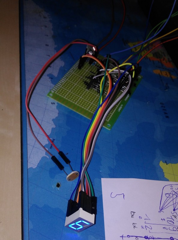

Gestern und Heute hab ich mich mal langsam ran gemacht ne funktionierende Ganganzeige zu bauen. Da ich ja den Gangsensor schon umgebaut hatte, ist es nun ein leichtes ne kleine Platine zur Ansteuerung einer 7-Segment-Anzeige zu bauen. Funzt 1a, muss nur noch irgendwie ins Töff. Es ist ein Spannungswandler auf 5V verbaut und eine Helligkeitssteuerung, dass die Funzel nachts nicht blendet, aber Tags hell genug is.
