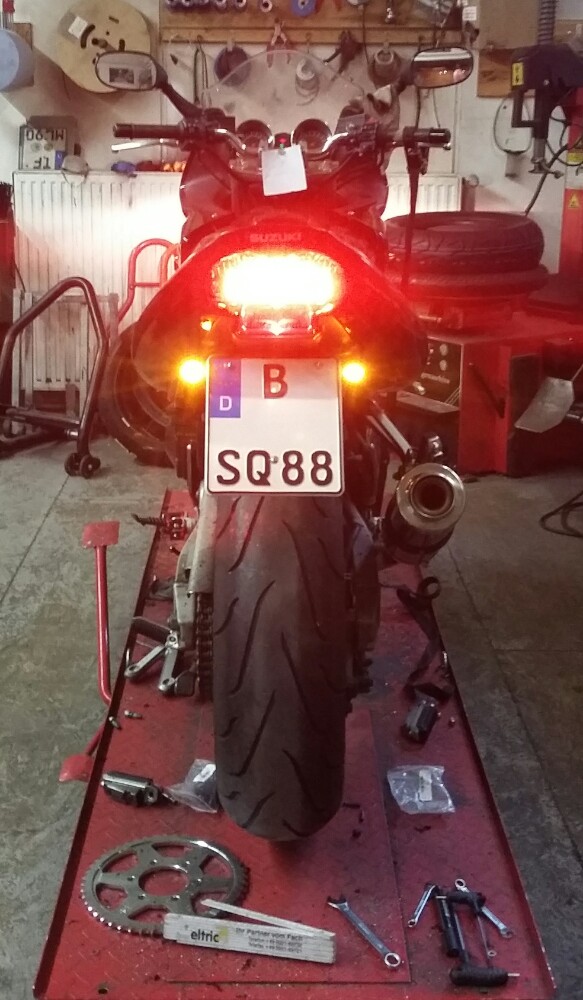

Ansonsten hat heute die Bremsanlage neue Flüssigkeiten bekommen.
Und dem Heckbereich wurde heute etwas Aufmerksamkeit gewidmet. Unter anderem den verstellbaren kennzeichen halter am original Plastik angebaut und nen dunkles Rücklicht verbaut.
Aber Optisch macht folgendes die Bandit um 100 Kilo leichter
Ick wees, dit is nen voll krasser Umbau :lol:

Ansonsten
Es leuchtet
Und ja der Eigenbau KZ-Halter is schief
Wie Du findest mich Scheiße?

Beitrag von IMSword » 23.02.2017 15:46
Ich will auch so ne Bühne :glubsch:

IMSword hat geschrieben:Ich will auch so ne Bühne :glubsch:
Geht ganz einfach, musst du nur kaufen :) Angel
Ick bin auch ganz froh, dass ich bei Klaus schrauben kann. Ohne Ihn und sein Werkzeug wäre ich noch nicht so weit.
