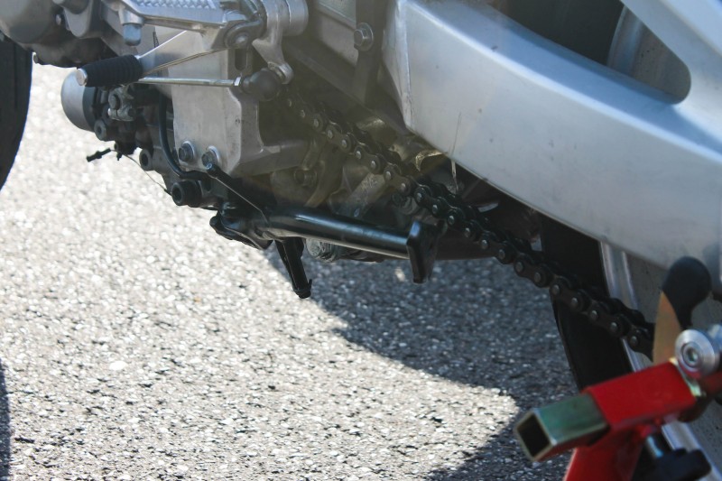

Beitrag von hannes-neo » 20.07.2014 20:12
Ja also, viel fahren wenig schreiben. Ist irgendwie mehr mein Ding geworden 8)
Der Ständer ist hyperpornös. Die GSXR 1000 K3-K6 Rastenanlage eigentlich auch
Zum Ständer:
Dieser stammt auch aus der 1000 K3-K6. Es musste der Schalternippel und die Federnaufnahme geändert werden. Wobei die Federnaufnahme evtl sogar passen könnte (hab die erst abgeflext und bin dann zum Schweisser). :twisted:
Außerdem muss die Aufnahme bei der Befestigung aufgefeilt werden (~2mm). Wer übel penibel ist, sollte sich auch eine mini Buchse drehen, oder die Schraube der Befestigung der GSXR gleich mit kaufen (scheint 2mm im Durchmesser zu haben). Das ist aber nicht notwendig. Der Ständer klappert nicht und sitzt super!
Danach ist der Ständer ein Traum. Er fügt sich sehr sehr geil ins Motorrad ein, behindert die Schwinge überhaupt nicht und bietet mehr Schräglagenfreiheit, als man gebrauchen kann.
Zuletzt geändert von hannes-neo am 20.07.2014 20:30, insgesamt 1-mal geändert.

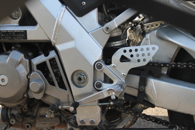

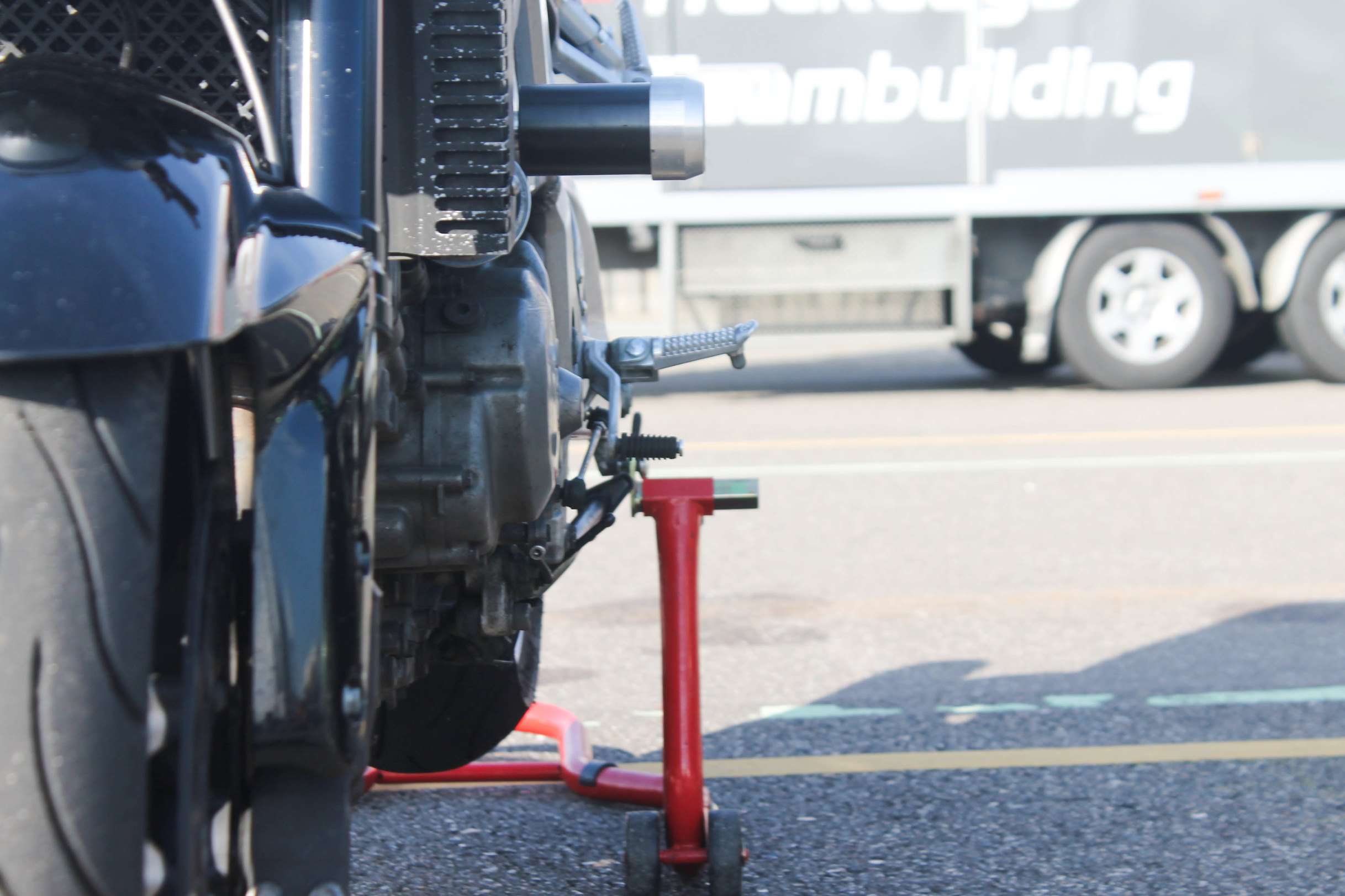

Nun zu der Rastenanlage.
Sie passt EIGENTLICH Plug and Play. Lediglich eine neue Schaltstange sollte man sich machen lassen, da der Einstellbereich sonst sehr gering ausfällt, die Schaltstange nur auf 5 Gewindegängen sitzt und das Schalten ein kleines bisschen unschöner wird (eigentlich nur runterschalten und Leerlauf finden).
Sonst passt die originale Bremspumpe, welche ich übrigens wieder verbaut habe (trotz GSR Schwinge :P) Nur der Bremslichtschalter der GSXR sollte mitgekauft werden und verbaut werden.
Die Raste kommt nun sehr hoch und sitzt weit hinten. Mit Stummeln bestimmt perfekt, für Rohrlenker nur bei sehr motivierter Fahrweise (ich bin auch nur 1,68 klein) zu empfehlen. Mein Kumpel findet den Kniewinkel aber auch noch ok (1,85) aber wie gesagt, motivierte Fahrweise.
Ich werde mir vielleicht für die Fersenschoner bei Gelegenheit noch was überlegen. Aber es gibt noch sooooo viele andere Baustellen an diesem bike.

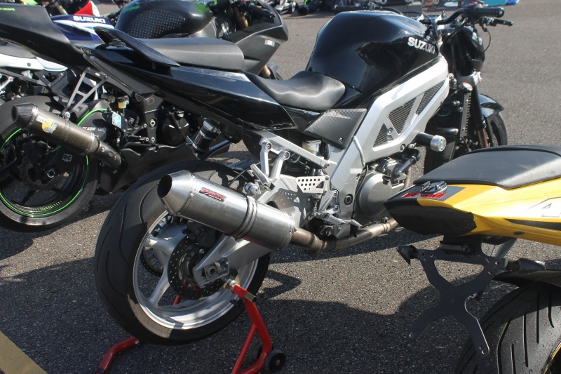

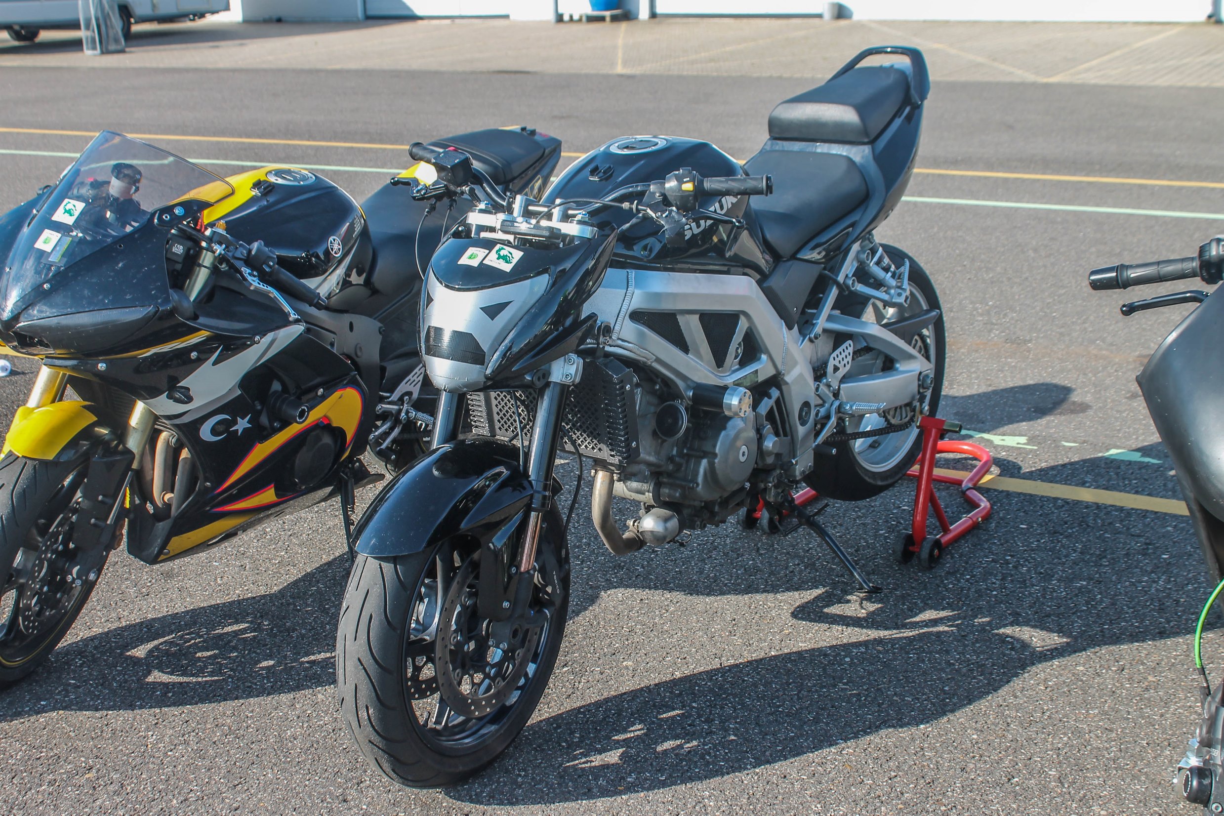

Übrigens, ich war wieder auf Padborg. Diesmal für 2 Tage und ich muss sagen: Kurzhubgasgriff, Sitzposition, Bremspunkte müssen noch verbessert werden um mich endgültig in der der gelben Gruppe wohl zu fühlen (1. Tag grün, 2. gelb).
Ist sie nicht geil? Dafür gibts doch bestimmt ein paar Sterne oder? :) Angel

Beitrag von guzzistoni » 22.07.2014 20:01
poste bitte mal Detailaufnahmen vom Ständer ... wenn Du Lust hast kannst Du die GSR-SChwingeneinbauanleitung um diese "Ständervariante" ergänzen.

Ich werde den Ständer mal abbauen und Fotos machen. Zuvor sollte aber geklärt sein, ob die Federnaufnahme unbedingt umgeschweißt werden muss. Das will doch bestimmt jemand auselstesten :mrgreen:

Zur Rastenanlage: hat die die selbe Position wie die von der S-Kante 03? Dann kann ich mit 1,85 und Rohrlenker sagen: sau unbequem! Der Kniewinkel wird verdammt spitz und die Füße müssen ebenfalls nach oben angezogen werden. Mit dem Ballen auf den Rasten zu stehen wird so dauerhaft kein Spaß. ABER: die Möglichkeit sich abzustützen ist 1000x besser, man rutscht beim Beschleunigen nicht mehr auf dem Sitz nach hinten.
