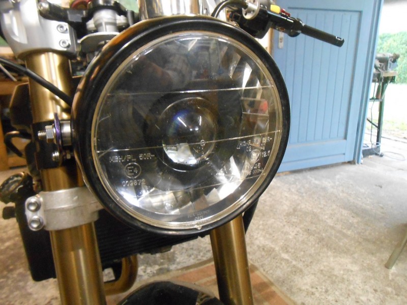

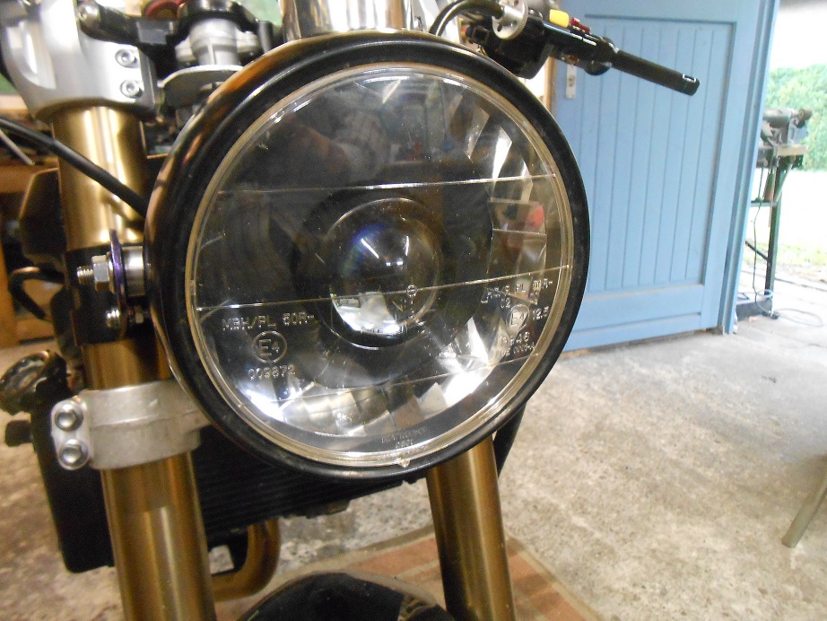

Ich habe mal was an der Lampe rumgefrickelt :mrgreen:
Re: guzzistoni' K6 **FranK6nstein** Doppelrohr
#339
Beitrag von Schafmuhkuh » 12.10.2013 19:56
Hattest mir ja schonmal was geflüstert, sieht gut aus.
Wenn du jetzt nen TFL Ring mit rein setzt sind wir im Bereich des optischen Pornos ;) bier

Schafmuhkuh hat geschrieben:Wenn du jetzt nen TFL Ring mit rein setzt sind wir im Bereich des optischen Pornos ;) bier
Das wäre sicher saugeil, aber da gibt es scheinbar nichts mit E-Nummer, Angel-eyes sind nicht legal -- leider :(
Ich bin noch auf der der Suche nach einem brauchbare TFL, das würde ich schon sehr gerne anbauen, habe da aber noch nicht so das Rechte gefunden --- vllcht hat ja jemand eine gute Idee -- sollte schon legal sein. :!:

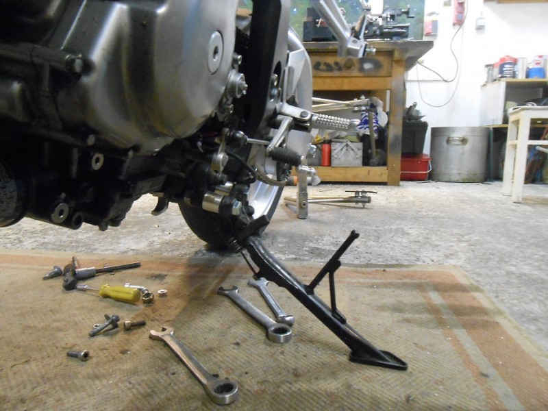

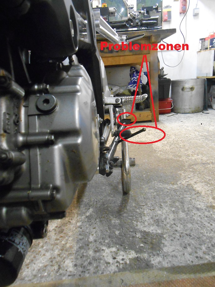

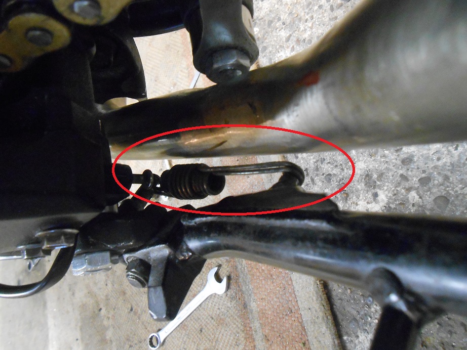

Um den Seitenständer vom Krümmer freigängig zu machen, habe ich diesen ja deutlich seitlich versetzt.
Es stell sich die Frage, ob der Ständer jetzt nicht zu früh aufsetzen könnte.
Ich habe (mit Hilfe eines Freundes) die K6 mal versucht möglichst weit zur Seite zu kippen.
Dabei habe ich festgestellt, das zumindest der Ausleger am Seitenständer geändert werden muss ( Kürzen oder Biegen) -- ob auch das Ende vom Ständer gefährdet ist aufzusetzen, kann ich nicht so recht erkennen. Ich denke aber, das diese Teile allenfalls bei sehr grösser Schräglage aufsetzen könnten. Letztendlich muss das die Praxis erweisen. Die Maschine steht mit der Konstruktion einwandfrei.

guzzistoni hat geschrieben:Um den Seitenständer vom Krümmer freigängig zu machen, habe ich diesen ja deutlich seitlich versetzt.
Hi Stoni, ich würde den Ausleger komplett eliminieren - die Knubbel hat ja auch so ein Teil. Ist an meiner schon wegeflext gewesen und ohne siehts optisch viel viel besser aus und es geht auch problemlos ohne.
