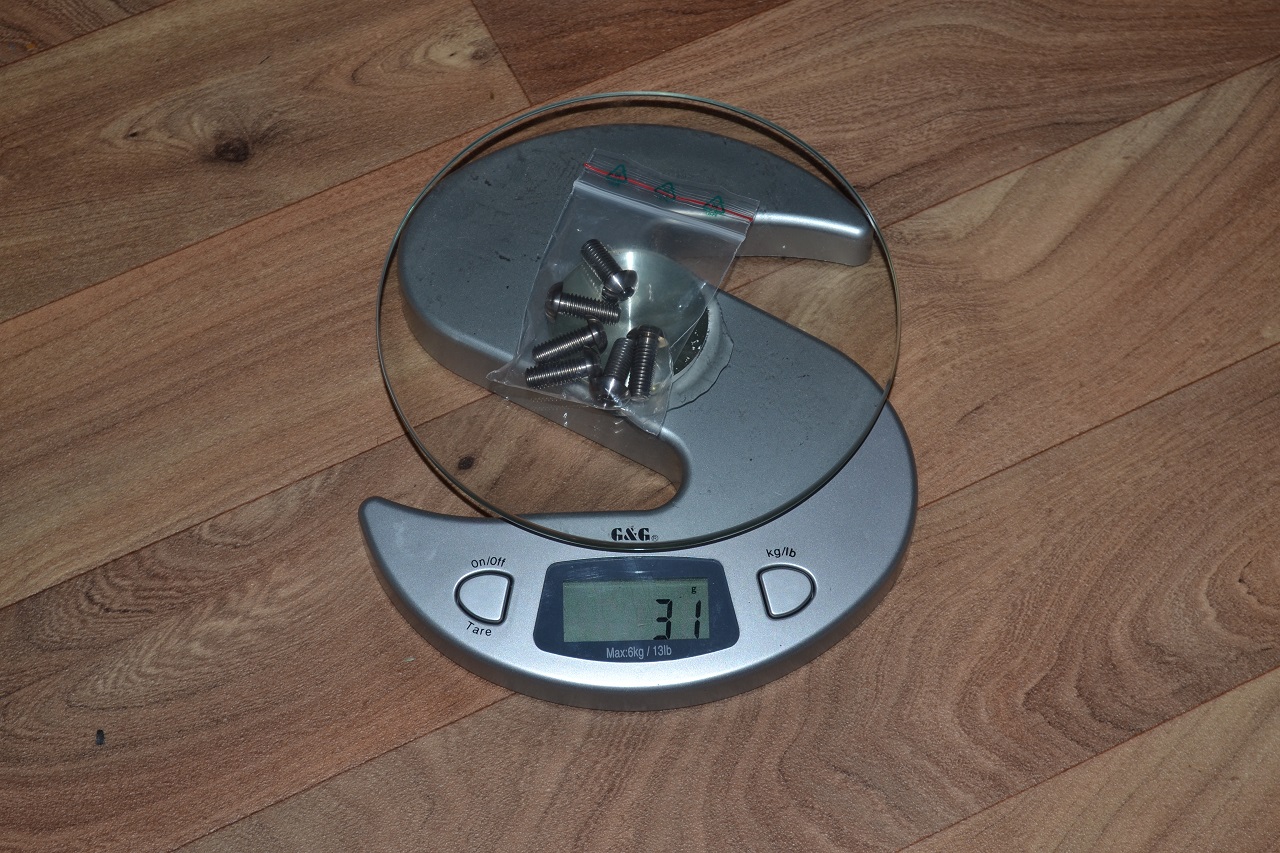

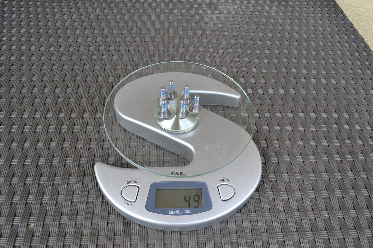

Gestern kamen meine Bremsscheibenschrauben aus Titan
Orignal GSXR Titan
Die neuen Bremsscheiben kommen wahrscheinlich Ende der Woche, auf die bin ich mal gespannt
Orignal GSXR Titan

Ich würde die nochmal wiegen, das Tütchen wiegt schließlich auch was, da könnte noch ein Gramm drin sein

Vorsicht Bledi, gut gemeinter Rat, bei den Titanschrauben fehlt der Bund. Der ist dazu da um die Scherkräfte aufzunehmen und an die Felge zu übertragen. So hätte die Bremsscheibe "Spiel"
Re: Biedi`s Lightweight SV
Also eine richtig ausgelegte Schraubverbindung wird nicht auf Abscherung beansprucht, von daher sollte es keine Probleme geben.
Die PVM Felge hat auch keine Aufnahme für die Bundschrauben.

Und trotzdem/deswegen haben die Titanschrauben im Bereich der Bremsscheiben sicher einen zu geringen Durchmesser.Biedi hat geschrieben:Also eine richtig ausgelegte Schraubverbindung wird nicht auf Abscherung beansprucht, von daher sollte es keine Probleme geben.
Immerhin geht das Gewinde nicht bis zum Kopf, trotzdem würde ich diese Schrauben so wohl nicht an meine Bremsscheiben lassen. Kenne das Palaber noch gut vom Bremsenumbau, damals an meiner damals heiß geliebten Pappe...
Aber mach mal weiter, iss trotzdem sehr interessant hier...
Gruß Patrick

Ist nur ein gut gemeinter Tipp gewesen. Ich würde an Dingen wie Bremsen und Fahrwerk keine Kompromisse eingehen, da hängt schließlich mein körperliches Wohl und im schlimmsten Fall auch das von anderen dran. Diese Schrauben hatte ich gemeint:
http://www.ebay.de/itm/Bundschraube-Tit ... 41864f7f41
Der Bund erhöht die Scherfestigkeit enorm, dafür ist er ja auch da. Denk besser nochmal drüber nach.

Wieso sollen die Schrauben einen zu geringen Durchmesser im Bereich der Scheiben haben.
Die Durchgangsbohrung der Scheiben haben 8,5mm, die Schrauben sind M8 Schrauben.
Die Scheibe und die Felge ist gar nicht dafür ausgelegt, Schrauben mit Bund zu nehmen.

Die Stahlschrauben haben ja einen sichtbaren Bund und würden demnach dann wohl nicht in die neuen Scheiben passen.
Na, wenns vom Durchmesser her mit den Scheiben und den Titanschrauben dann passt, dann habe ich nichts gesagt.
Gruß Patrick
Gruß Patrick

Mich würde das Drehmoment interessieren mit dem die Titanschrauben angezogen werden.

Achso ich verstehe. Dachte es werden originale Schrauben verwendet, die haben ja so einen Bund. Bin gespannt wie die Felgen eingebaut ausehen

Jäger Motorsport gibt für M8 Schrauben 28,3Nm an.Kolbenrückholfeder hat geschrieben:Mich würde das Drehmoment interessieren mit dem die Titanschrauben angezogen werden.
Ich zieh sie dann wohl mit 25Nm an.
