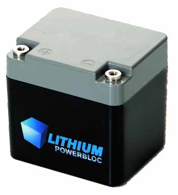

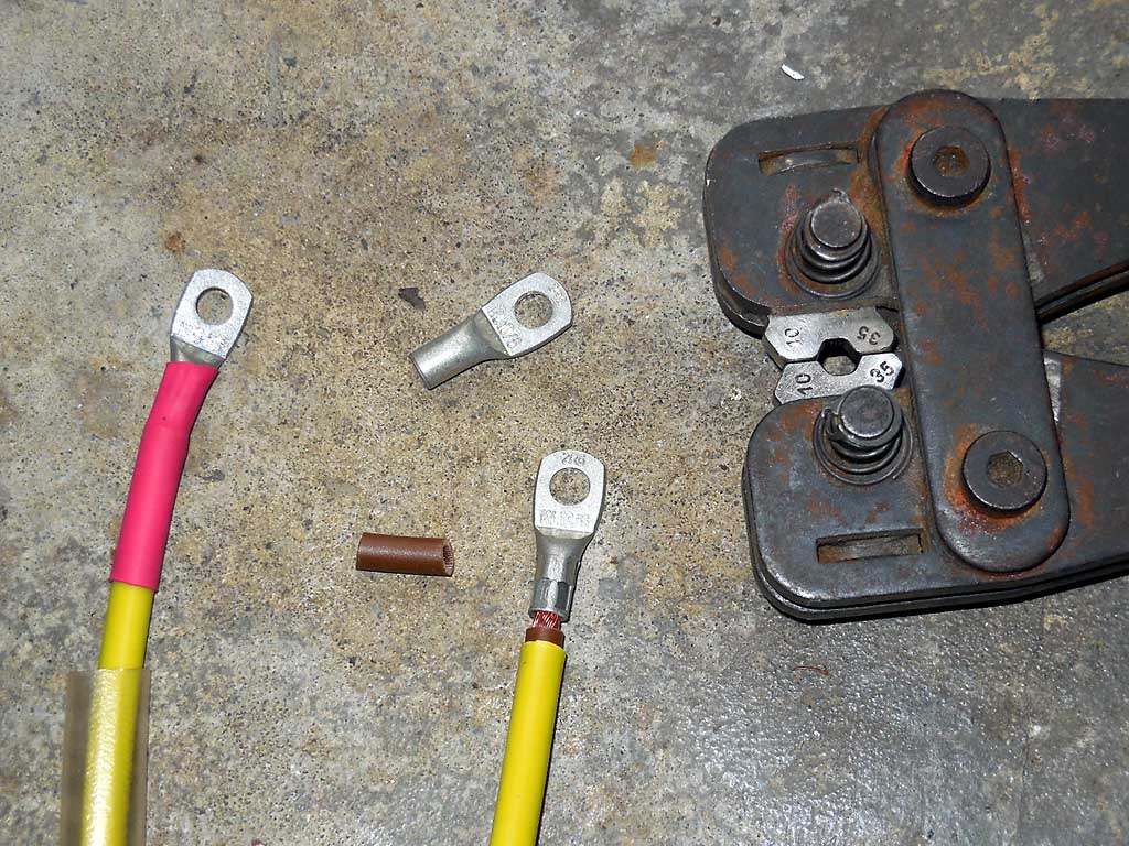

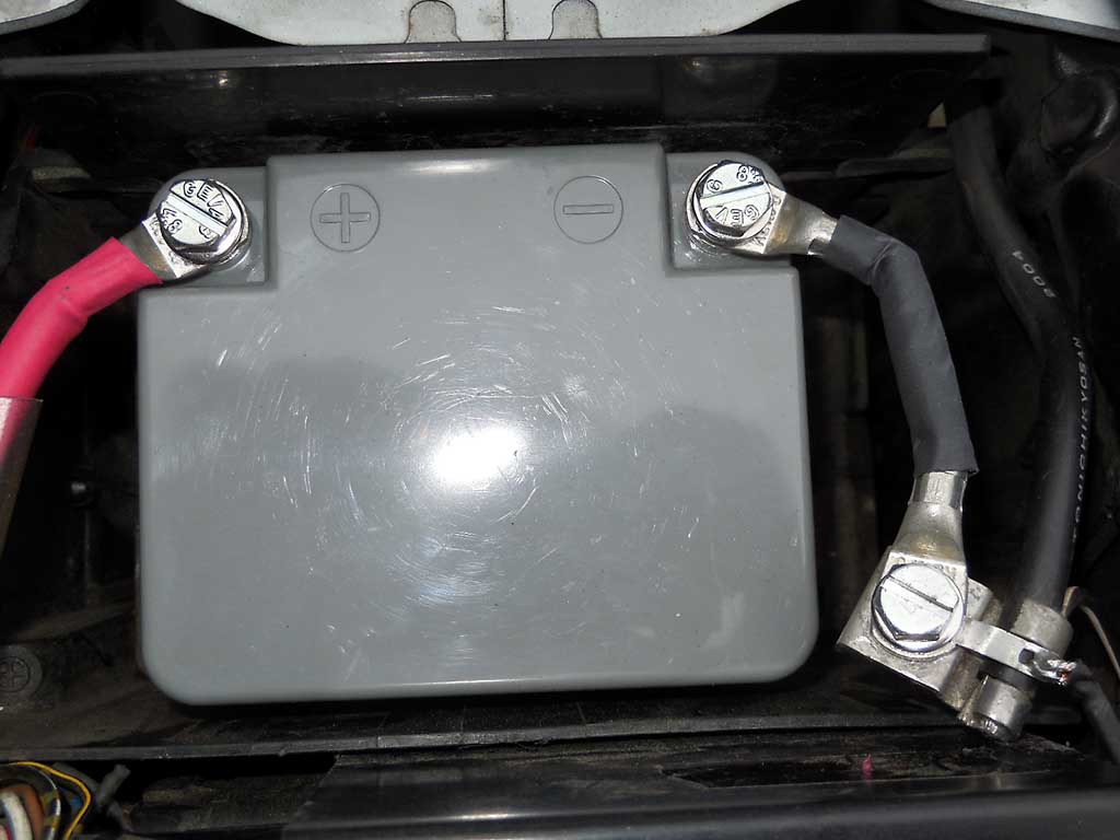

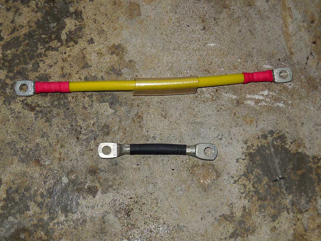

Auf der Motorradmesse in Dortmund habe ich dieses Jahr nur eine größere Ausgabe getätigt und zwar habe ich dort einen sogenannten Lithium-Akku gekauft.
Ursprünglich hatte ich vor so einen Akku aus Einzelzellen selbst zu bauen, jedoch konnte ich dem wirklich günstigen Preis jetzt nicht widerstehen.
Mit der Beschaffung aller nötigen Einzelteile wäre ich fast auf den gleichen Preis des Fertigproduktes gekommen.
Es handelt sich um den Lithium POWERBLOC-S 12V / 5,5 Ah - 99 x 82 x 95mm.

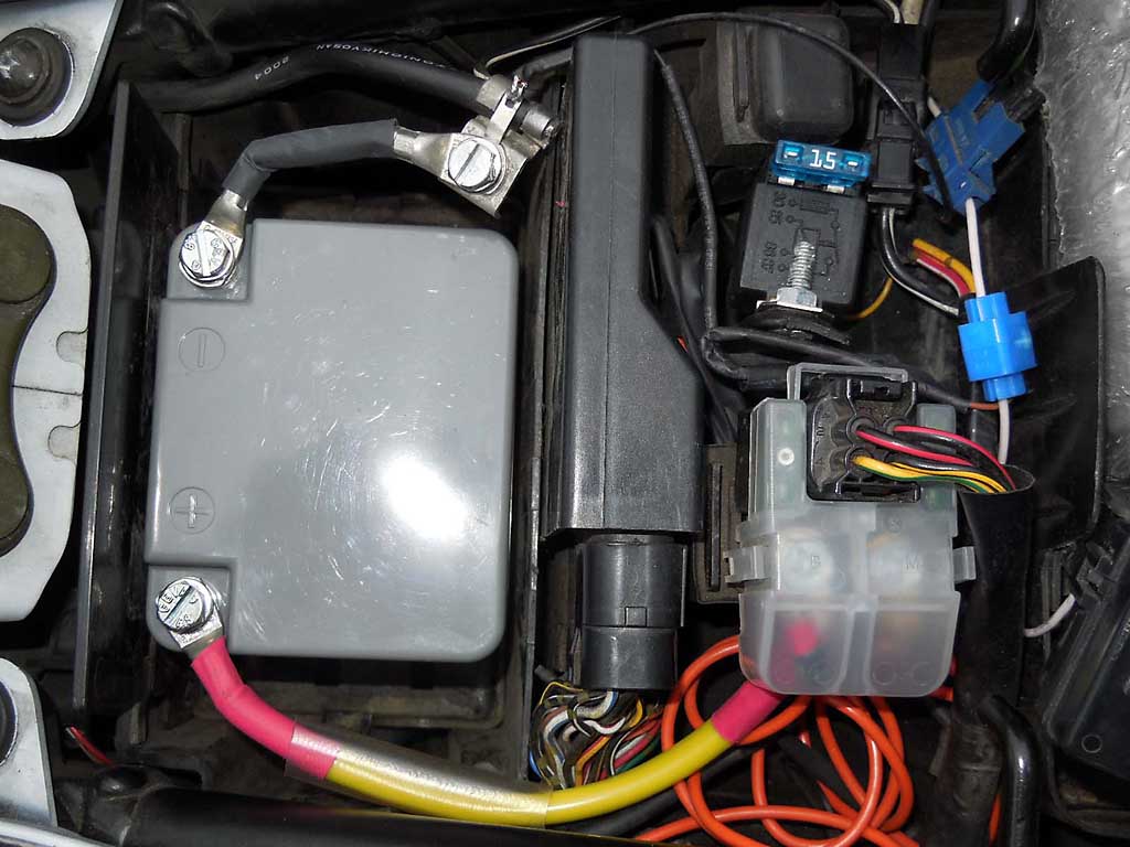

Da der Akku andere Maße als die Originalbatterie hat und zudem die elektrischen Anschlüsse an anderer Stelle platziert sind, musste ich mir etwas überlegen.
Ich habe dann folgende Lösung gefunden.
Den Anschluss für den Pluspol habe ich komplett neu gemacht und zwar vom Starterrelais bis zum Akku.
Den Masseanschluss hätte ich zwar direkt mit entsprechenden Distanzhaltern auf den Minuspol schrauben können, doch hätten dann die dort weiter angeschlossenen Kabel leicht unter Zug gestanden. So habe ich mich dort für eine "Verlängerung" entschieden.
Beide Kabel habe ich aus 10 mm² Litzenkabel hergestellt. An die Kabelenden habe ich entsprechende Kabelösen angequetscht.
Die Kabel habe ich mit passenden M6-Schrauben und den erforderlichen U-Scheiben "angeschlossen". :wink:
Direkt am Starterrelais kann die Originalschraube benutzt werden. Die Kabelöse dort muss dazu etwas nach unten abgewinkelt werden, weil sonst die Isolierkappe nicht mehr passt.
Den "überschüssigen" Platz im Batteriefach habe ich durch passend geschnittenes Styropor und Schaumgummi aufgefüllt.
Auch der Platz über dem Akku "nach oben" bis zur Sitzbank sollte mit geeignetem Material gefüllt werden, damit der Akku fest an seinem angedachten Platz bleibt :!:
Die Elektro-Fachleute unter uns mögen mir verzeihen, dass ich für das Pluskabel eine untypische Farbe verwendet habe! :oops:
Es kam mir jedoch hauptsächlich darauf an dieses Kabel noch zusätzlich mit einem Isolierschlauch zu schützen und einen roten Schlauch hatte ich gerade nicht zur Verfügung.
Da auch mein Vorrat an rotem Schrumpfschlauch zudem sehr begrenzt war, habe ich mich auf die Markierung der Kabelenden beschränkt. :D
Das auf dem untersten Foto erkennbare transparente Stück Isolierschlauch habe ich noch zusätzlich an dieser Stelle verwendet, da das Kabel dort direkt am Rahmen und dem Batteriefach anliegt.
Eine Probefahrt steht noch aus, jedoch merkt man sofort wie leicht der Anlasser nun den Motor dreht. :top:

Kannst Du nicht eine Unterlage unter die Batterie legen, so das sie wie die Originale durch das Sitzkissen von oben geklemmt wird?

guzzistoni hat geschrieben:Kannst Du nicht eine Unterlage unter die Batterie legen, so das sie wie die Originale durch das Sitzkissen von oben geklemmt wird?
Gute Idee Martin! Ich gucke mir das mal an ob das so möglich ist.
Durch die selbstgemachte Auflage, die jetzt bei meiner Lösung oben auf dem Akku liegt, wird der Akku auch gut festgehalten.
Zudem wiegt der ja auch ein ganzes Stück weniger als die Bleibatterie.

jürgen58 hat geschrieben:und wie verhält sich das mit dem Aufladen ???? ob nun bei der Fahrt oder mit Ladegerät ????
Lt. Beschreibung wird dieser Powerbloc ganz normal durch das Bordnetz geladen.
Als Ladegerät eignet sich jedes normale Bleiladegerät. Das war auch ein Grund warum ich mich für dieses Modell entschieden habe.
Auf der Webseite des Herstellers gibt es für Interessierte auch nähere Informationen und Testberichte.

IMSword hat geschrieben:Hab ich das egtl. Irgendwo übersehen oder was ist der eigentliche Grund für diese Umrüstung?
Ursprünglich wollte ich ja so einen Akku selbst konfektionieren weil ich einfach Spaß an sowas habe.
Einen besonderen Grund dafür gab es jetzt eigentlich nicht.
Der Akku spart natürlich Gewicht und ist erheblich kleiner.
Eventuell kann man den dadurch gewonnenen Platz auch noch für andere Sachen nutzen. 8)
