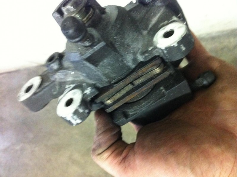

Heute das Hinterrad endgültig eingebaut und ausgerichtet doch oh SChreck:
Es dreht kaum noch
Einmal durch die Garage geschoben,kurz drüber nachgedacht und beschlossen das Ich kein Bock hab auf 10 Ps zu verzichten
Ziemlich schnell rausgefunden:Übeltäter ist der Bremssattel.
Hab den Bremssattel also geleert und demontiert.
Dann Bremssatel und Bremssattelträger an den Kontaktstellen abgeschliffen Dabei natürlich3,4,26 mal abgerutscht
Da des ja jeder Blinde(der Tüvver sicher au) sieht das da rumgemacht wurde: Tja,alles hat sein gutes und so bekommt au der hintere Bremssattel noch n kleinen Service un n neuen Anstrich
Liegt jetzt zerlegt un geputzt auf m Esszimmertisch un dampft aus.
Morn wird pinselt
Es dreht kaum noch
Morn wird pinselt
- fr33styl3max
- Beiträge: 3379
- Registriert: 03.06.2011 12:38
Re: Winterumbau 2012 Endspurt die zweite
Ich habe leider nicht genau verstanden, was an dem Bremssattel jetzt genau das Problem war? Ist der Kolben festgeschmoddert?
Ansonsten: Du näherst dich ja dem Ende! Geht doch
Schön dass du durchhältst!
Nein,Ich hab mir neue Distanzen gemacht da der Spurversatz zu gross war.
Dabei bin Ich mit der Felge näher Richtung Bremssattel gekommen.Und zwar soweit das er "geschliffen/gebremst"hat.
Damit der Bremssattel weiter nach rechts kommt hab Ich am Bremssattel selbst und am Träger wo er festgeschraubt ist jeweils zwei mm
Material abgetragen.
Lackiert wird er jetzt weil er nach dieser Behandlung deutliche Kampfspuren hatte.
Und zum lackieren wird er natürlich komplett zerlegt und gereinigt.
Ja,jetzt fügt sich grad alles.Denk das Ich In eineinhalb Wochen fertig bin.
Hoff das Ich dann zügig n TüvTermin bekomm
