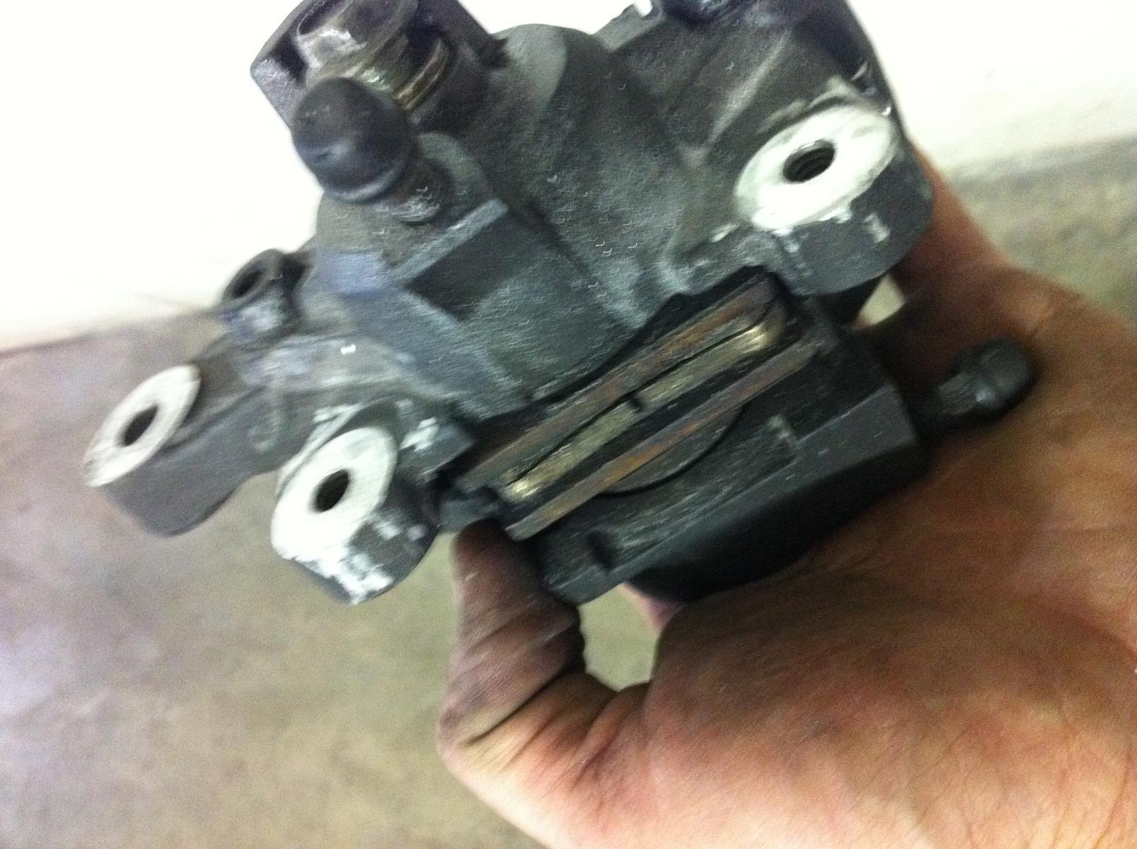

Beitrag von nepp » 23.03.2013 19:52
So,erstens anders.Zweitens als man denkt :mrgreen:
Heute das Hinterrad endgültig eingebaut und ausgerichtet doch oh SChreck:
Es dreht kaum noch 8O
Einmal durch die Garage geschoben,kurz drüber nachgedacht und beschlossen das Ich kein Bock hab auf 10 Ps zu verzichten :evil:
Ziemlich schnell rausgefunden:Übeltäter ist der Bremssattel.
Hab den Bremssattel also geleert und demontiert.
Dann Bremssatel und Bremssattelträger an den Kontaktstellen abgeschliffen
Dabei natürlich3,4,26 mal abgerutscht :( idiot
Da des ja jeder Blinde(der Tüvver sicher au) sieht das da rumgemacht wurde:
Tja,alles hat sein gutes und so bekommt au der hintere Bremssattel noch n kleinen Service un n neuen Anstrich ;) bier
Liegt jetzt zerlegt un geputzt auf m Esszimmertisch un dampft aus.
Morn wird pinselt

Beitrag von fr33styl3max » 23.03.2013 20:07
Ich habe leider nicht genau verstanden, was an dem Bremssattel jetzt genau das Problem war? Ist der Kolben festgeschmoddert?
Ansonsten: Du näherst dich ja dem Ende! Geht doch :D Schön dass du durchhältst!

Beitrag von nepp » 23.03.2013 20:21
Nein,Ich hab mir neue Distanzen gemacht da der Spurversatz zu gross war.
Dabei bin Ich mit der Felge näher Richtung Bremssattel gekommen.Und zwar soweit das er "geschliffen/gebremst"hat.
Damit der Bremssattel weiter nach rechts kommt hab Ich am Bremssattel selbst und am Träger wo er festgeschraubt ist jeweils zwei mm
Material abgetragen.
Lackiert wird er jetzt weil er nach dieser Behandlung deutliche Kampfspuren hatte.
Und zum lackieren wird er natürlich komplett zerlegt und gereinigt.
Ja,jetzt fügt sich grad alles.Denk das Ich In eineinhalb Wochen fertig bin.
Hoff das Ich dann zügig n TüvTermin bekomm

Beitrag von VOODOO » 23.03.2013 21:12
Na, die Schleiferei hört sich jetzt zum Schluß ganz nach Fusch an...... 8O
