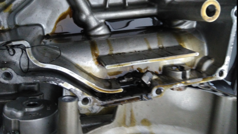

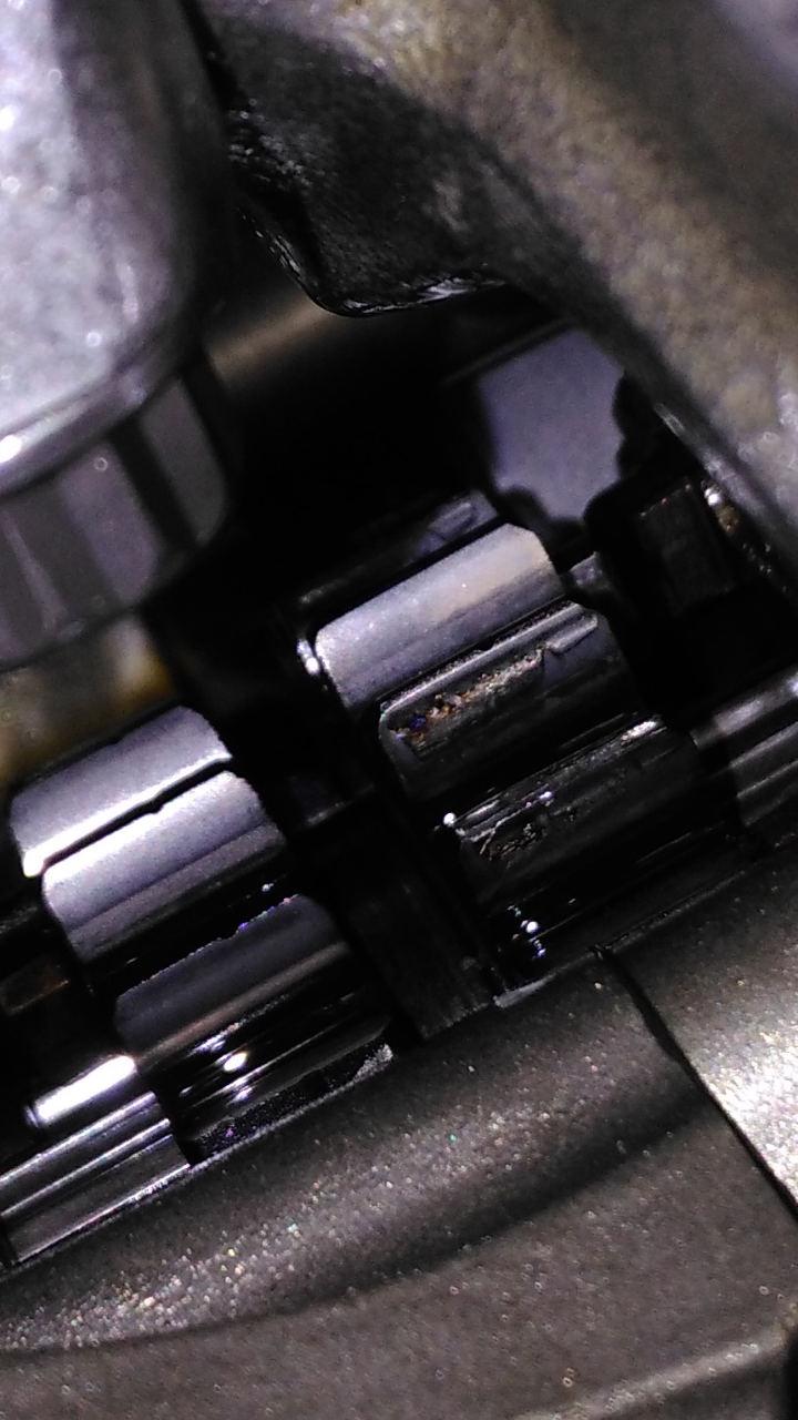

Jackpot. Die Ziehung der heutigen Arschkarte hat gewonnen:
#362
Beitrag von hannes-neo » 11.06.2017 14:30
Mein Beileid. :(
Nachhonen und Kolben bei Picoatec beschichten lassen?
Oder gleich alles aus der TL?
focuswrc
Beiträge: 1518
Registriert: 24.10.2012 13:26
Wohnort: Königsbach-Stein
#363
Beitrag von focuswrc » 11.06.2017 15:35
Es wird tlr kram werden oder gleich n ganzer motor der tlr.
Gangrad 4 hat auch bösses pitting. Vorkammer der ölpumpe is voller spähne

#365

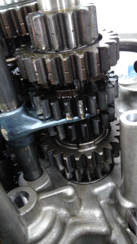

Beitrag von focuswrc » 11.06.2017 20:50
Verewigte Getriebebrösel :cry:
Is ja direkt drunter

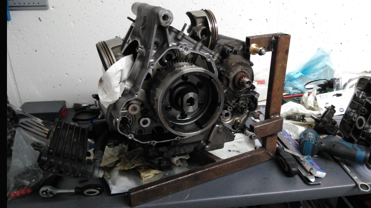

Beitrag von focuswrc » 20.06.2017 11:35
Hab mir auf die schnelle nen Motorhalter zusammen gebraten. Tuts erstmal.

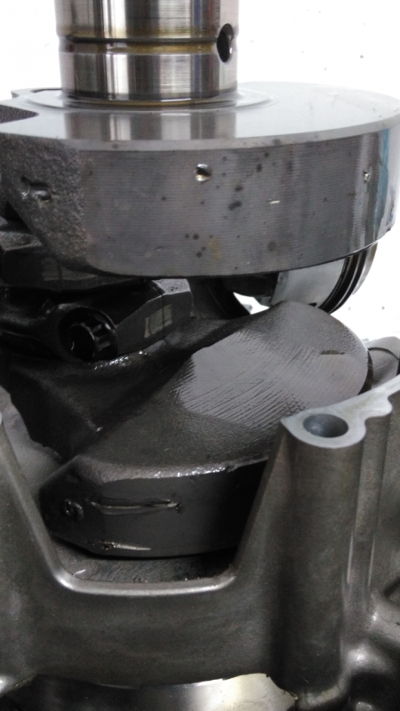

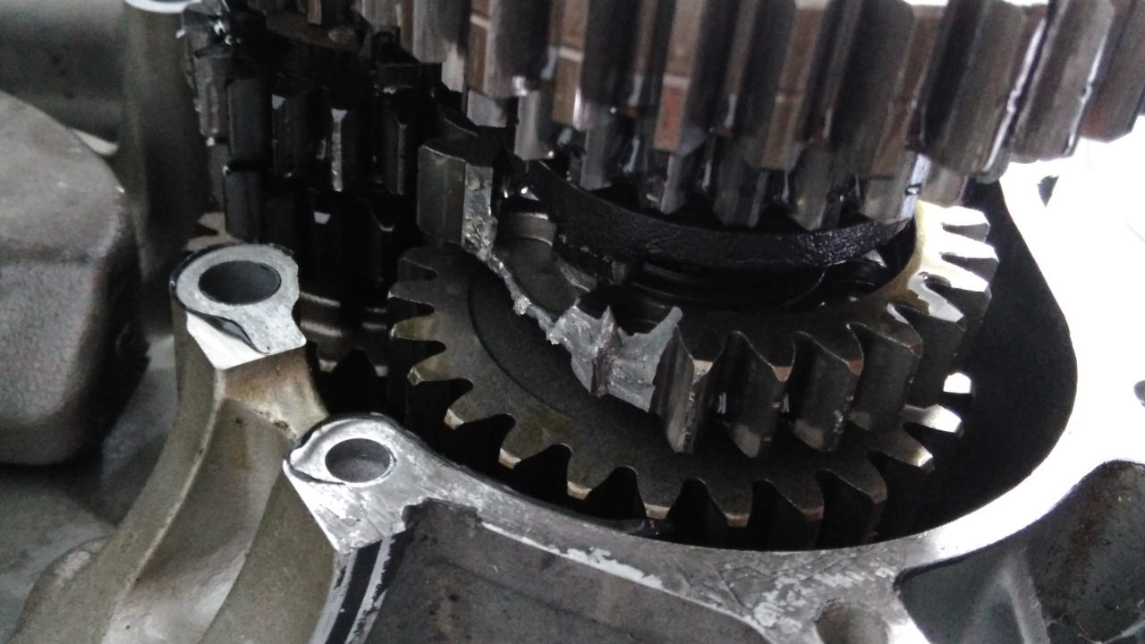

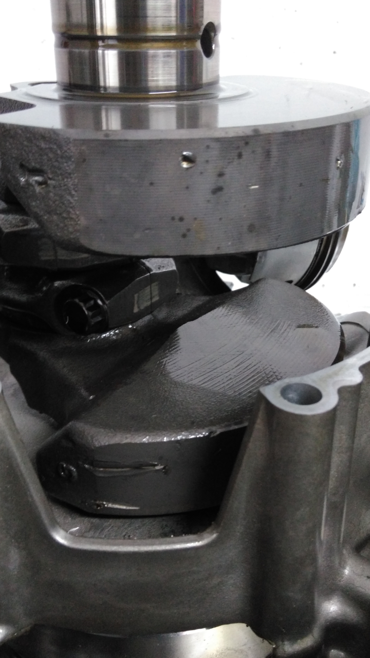

Beitrag von focuswrc » 20.06.2017 19:43
Hab die beiden hälften nun außeinander und bereuhe es schon...
Entsprechend sind die ganzen stücke davon überall zu finden
Knubbler
Beiträge: 3046
Registriert: 09.11.2013 21:07
#369
Beitrag von Knubbler » 20.06.2017 19:57
Wurde der Motor oft ohne Kupplung gefahren? Zum Beispiel mit Schaltautomat?
Dafür sind die Getriebe der SV's nicht gemacht, denn sie haben eine Touren Abstufung, heißt große Gangsprünge = große Belastung beim Schalten ohne Kupplung.
Hatte letztes Jahr einen Motor von der GTT Stock Klasse auf dem Tisch, gefahren mit Schaltautomat, Getriebe hatte multiplen Zahnausfall :) Angel
focuswrc
Beiträge: 1518
#370
Beitrag von focuswrc » 20.06.2017 20:13
Prinzipiell ja, allerdings erst ab 4000touren. Und auf der landstraße wo es auch kaputt ging nicht. War mit kupplung vom 3. in den 4. Gang.
Knubbler
Beiträge: 3046
#371
Beitrag von Knubbler » 20.06.2017 20:31
Der Schaden kann ja bereits vorher entstanden sein. Wäre zumindest eine Erklärung.

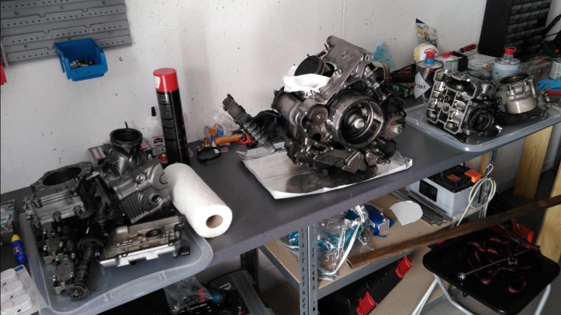

Beitrag von focuswrc » 18.07.2017 20:35
ich wollte mal ein kleines Update posten.
Prinzipiell hat sich am Motor nichts getan. Hab erstmal bissl Geld ansparen und Teile zusammen suchen müssen.
Bestellt ist jetzt fast alles, es ist echt schwierig bezahlbare und brauchbares Material zu bekommen. meist nur Weltweit.
Vom Habi bekomme ich TLR Köpfe mit Auslassnockenwellen, nen hinteren Zylinder und das Getriebe. Vielen Dank an dieser Stelle.
Motordichtungssatz ist auch schon unterwegs.
Jetzt fehlen mir noch TLR Kolben und die Einlassnockenwellen.
Ich werd die Köpfe etwas bearbeiten was die Kanäle angeht, neue Ventilschaftdichtungen einsetzen und die Ventile leicht strömungsgünstig bearbeiten. anschließend noch die Ventilsitze.
Kolben und Ventile werd ich auch gewichtstechnisch an einander Angleichen. Also Kolben und Ventile jeweils zu einander.
Kölbenböden werd ich Polieren. Brennräume ebenso.
das wären so meine Vorhaben. wenn ich mal den Motor wieder im Rahmen hängen habe, werd ich mal die Krümmeranlage angehen
