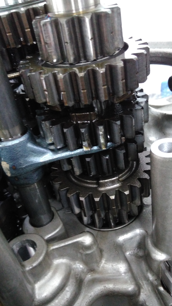

Jackpot. Die Ziehung der heutigen Arschkarte hat gewonnen:

Nachhonen und Kolben bei Picoatec beschichten lassen?
Oder gleich alles aus der TL?

Es wird tlr kram werden oder gleich n ganzer motor der tlr.
Gangrad 4 hat auch bösses pitting. Vorkammer der ölpumpe is voller spähne

Was ist das denn für ne Scheisse :(

Verewigte Getriebebrösel :cry:
Is ja direkt drunter

Hab die beiden hälften nun außeinander und bereuhe es schon...
Entsprechend sind die ganzen stücke davon überall zu finden

Wurde der Motor oft ohne Kupplung gefahren? Zum Beispiel mit Schaltautomat?
Dafür sind die Getriebe der SV's nicht gemacht, denn sie haben eine Touren Abstufung, heißt große Gangsprünge = große Belastung beim Schalten ohne Kupplung.
Hatte letztes Jahr einen Motor von der GTT Stock Klasse auf dem Tisch, gefahren mit Schaltautomat, Getriebe hatte multiplen Zahnausfall :) Angel

Prinzipiell ja, allerdings erst ab 4000touren. Und auf der landstraße wo es auch kaputt ging nicht. War mit kupplung vom 3. in den 4. Gang.

Der Schaden kann ja bereits vorher entstanden sein. Wäre zumindest eine Erklärung.

Ich glaube die Kilo hat häufiger Getriebeschäden, der [MONKEY] hat seins doch auch gekillt.
Sowas kennt man an der Kleinen eher weniger...
